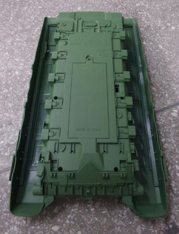

Я ванну первую проапгрейдил, наработал кое какие технологии, теперь буду делать две ванны, для двух модификаций Т-72, отрезать низ на 10 мм, уменьшать высоту корпуса, и, ну его нафиг копийность снизу днища, буду делать ровное металлическое днище, поскольку покатав ванну по земле, всю её исцарапал, пластик не держит камни, так что в копийном днище из пластика для земли не вижу смысла.
Если бы это была стендовая модель, или только для паркета, можно было бы отрезав днище, поставить его выше, уменьшив клиренс, а так, ну его.
Так же буду делать нижнюю лобовую деталь из металла, и корму, а вот нож самоокапывания паять из латуни. Все крепче будет, чем из пластика.
Похоже. не дождёмся опорных катков из металла, буду впрессовывать в стоковые катки подшипники, 6Х10Х3, закрытые.
А вот с балансирами, может дело выйти, и придут металлические, оси тоже будут из металла.

zloi

Дно проще наверно лить

den.976 писал(а):Дно проще наверно лить
если не гнаться за суперкопийностью, то проще сварить... из двушки с рёбрами жесткости...

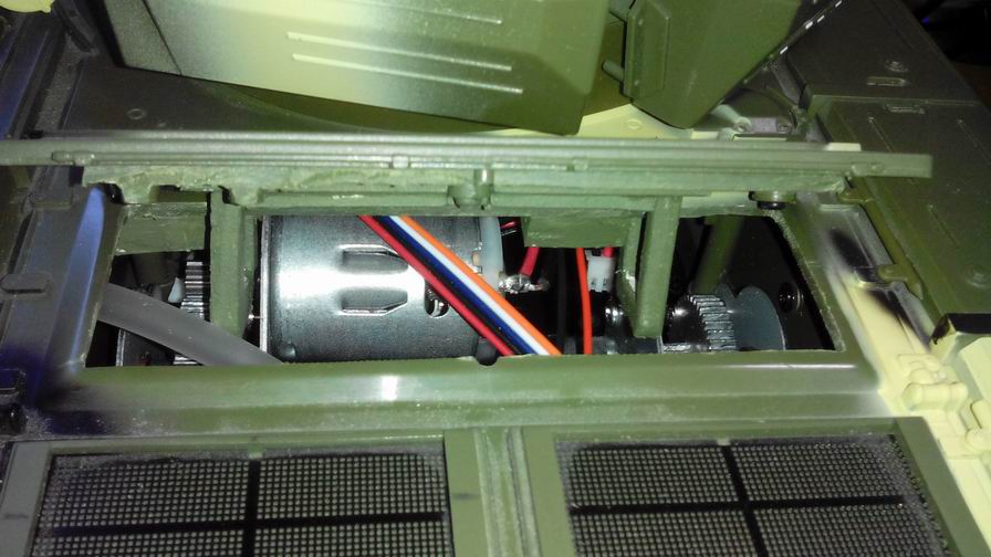

Заказал две видеокамеры. Буду ставить одну в ТПН а вторую к мехводу это конечно если придумаю как туда её воткнуть. Там механизм поворота башни мешает

zloi писал(а):Заказал две видеокамеры. Буду ставить одну в ТПН а вторую к мехводу это конечно если придумаю как туда её воткнуть. Там механизм поворота башни мешает
Никто не мешает подумать над переносом механизма поворота на противоположную сторону.
zloi
Сообщения: 419
Благодарил (а): 61 раз
Поблагодарили: 37 раз
Re: Моддинг танка
Сообщение zloi » 14 сен 2016, 10:43
С другой стороны будет люкмоторного отсека открывацо. Ещё не измерял но в планах хочу выключатели с днища перенести на верх и батарейку хочу хочу вставлять через крышку моторного отсека. Но это все ещё не обдумано. Ещё паркинсонизме есть но они совсем радикальные.
Ruslan
Сообщения: 572
Благодарил (а): 124 раза
Поблагодарили: 108 раз
Re: Моддинг танка
Сообщение Ruslan » 14 сен 2016, 10:53
zloi писал(а):С другой стороны будет люкмоторного отсека открывацо. Ещё не измерял но в планах хочу выключатели с днища перенести на верх и батарейку хочу хочу вставлять через крышку моторного отсека. Но это все ещё не обдумано. Ещё паркинсонизме есть но они совсем радикальные.
Я уже столкнулся с этим - может мешать блок редукторов ходовой установки. Хотя, это зависит от того, как реализованы петли крышки моторного отсека.
zloi
Сообщения: 419
Re: Моддинг танка
Сообщение zloi » 14 сен 2016, 11:12
Согласен. Думаю сделать так что бы крышка моторного отсека открывалась в сторону башни. Вроде так должно быть в оригинале, тыльный ящик на башне что бы поднимался в верх. Тут кто то так сделал. Батарейка под углом будет вставляться. Для удобства сделать площадку под углом к днищу. Так чтобы один край её начинался от края отверстия, капртного отсека который ближе к корме а другой край площадки " пластины" крепился к днищу. Так сказать направляющую плоскость. Что бы при вынимании батареи она свободна вылезала а не цеплялась. Рядом сделать площадку основание которой будет крепицо на дне танка. На этой площадке будут закреплены выключатели. Были мысли перенести выключатели в башню но это геморойно
Ruslan
Сообщения: 572
Re: Моддинг танка
Сообщение Ruslan » 14 сен 2016, 12:22
zloi писал(а):Согласен. Думаю сделать так что бы крышка моторного отсека открывалась в сторону башни. Вроде так должно быть в оригинале, тыльный ящик на башне что бы поднимался в верх. Тут кто то так сделал. Батарейка под углом будет вставляться. Для удобства сделать площадку под углом к днищу. Так чтобы один край её начинался от края отверстия, капртного отсека который ближе к корме а другой край площадки " пластины" крепился к днищу. Так сказать направляющую плоскость. Что бы при вынимании батареи она свободна вылезала а не цеплялась. Рядом сделать площадку основание которой будет крепицо на дне танка. На этой площадке будут закреплены выключатели. Были мысли перенести выключатели в башню но это геморойно
Не получится - моторы и редукторы не дадут это реализовать:
zloi
Сообщения: 419
Re: Моддинг танка
Сообщение zloi » 15 сен 2016, 20:49
Тогда воткну две батареи и выведу провода для зарядки. Алекс сказал так можно :D
