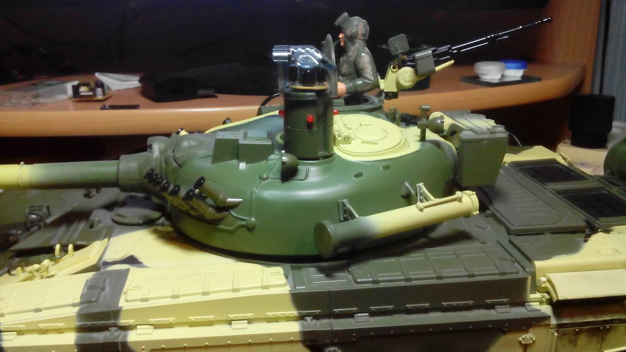

Подключил к ТК22 блок ИК-приёмников от ДеА, которые шли с "дымоходом", т.е. ТПН (шёл с 37 номером журнала). Собственно, снова переделал этот ТПН. В первый раз я сделал его съёмным, а теперь я его укоротил на 5 мм и встроил в него индикацию попадания (как у ИК-грибков Tamiya), которую, в свою очередь, подключил к плате ТК22. Для индикации взял 4 красных диода с платы, крепившейся в корме танка (она шла с 23 номером журнала). Три диода подключил последовательно, а четвёртый - параллельно им. Результатом вполне доволен - всё светится и всё видно. Ниже фото того, что получилось.
Сам ИК-приёмник с индикацией попадания:
Походный вариант танка:
Вариант танка для ИК-боя (перед боем танкист будет убран, дабы не затенял фотоприёмники):
Видео работы ИК-приёмника со световой индикацией:
https://youtu.be/C6CschK-rho

Надо было не укорачивать на 5 мм., а оставить 5 мм. зеленого столба чисто для проставки между башней и прозрачным ТПН, потом все светодиолды с приёемниками утоптатать в него же.

booch59 писал(а):Надо было не укорачивать на 5 мм., а оставить 5 мм. зеленого столба чисто для проставки между башней и прозрачным ТПН, потом все светодиолды с приёемниками утоптатать в него же.
Идею понял, но над-то геморно утапливать ИК-приёмники. Мне проще было сделать так, как сделал. А даже если оставлять прежнюю длину, то получалось бы слишком высоко. Я не исключаю, что это всё будет постаментом для грибка от HL, точнее - его части со шторками и фотоприёмником.

Geka писал(а):https://www.youtube.com/watch?v=ReiXWcFHI0o&feature=youtu.be
прикольно попадает по тренировочной мишени
Отражение ИК-сигнала от стен и мебели. Да и ещё угол расхождения лучей от ИК-диода (при таком его расположении в маске) под 180 градусов. Более приколен откат в сторону выстрела

Это явление было давным-давно предсказано,так оно и получилось.Выход один - запихнуть ик-диод в ствол.Дядя Мустафа уже проводил такой магический эксперимент - кучность оказалась приемлемой.

Платы от ДеА не используются, ровно как и приёмник от ДеА. Их можно смело снять и... положить на полку или выкинуть.
