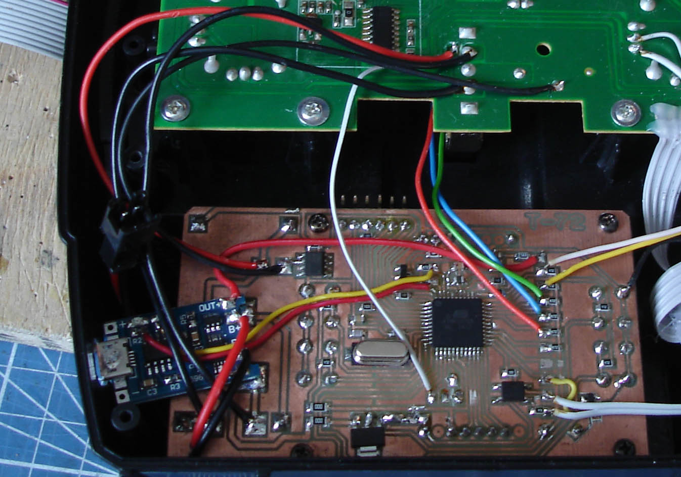

Появилось немного свободного времени для модернизации стандартного пульта
Осталось немного, чуток софт дописать и панель сделать с названиями кнопок.
Из доработок:
1. Питание от одной Li-on 14500 3,7в 700мА (аналог пальчиковой батарейки только на 3,7в) через DC-DC преобразователь и контроллер зарядки\разрядки от микро USB. Долой батарейки!!!
Теперь заряда хватает на долго и можно подзарядить от любой мобильной зарядки. Потребление в конекте с танком 110мА.
2. LCD дисплей:
2.1 Заставка красивая (фото забыл сделать чуть позже
2.2 Информирует о уровне заряда аккумулятора и в режиме заряда показывает анимацию заряда.
2.3 Отображает конект с танком, вместо назящего красного светодиода с зеленым светофильтром.
2.4 Отображение иконок о положения переключателей и их назначение. Переключатель включен иконка есть, выключен иконки нет.
2.5 Подсветка дисплея. Гаснет если не нажимать кнопки некоторое время.
2.6 По середине дисплея картинка с т-72 вид с верху, просто захотелось для понта
. Чем наш пульт хуже квадрокоптеров
3. Звуковое подтверждение:
3.1 Включение пульта. Хочу добавить небольшой мелодичный фрагмент.
3.2 Нажатие кнопок.
3.3 Конект с танком. Подумал что пикание одного танка не интересно.
3.4 Информирование о низком разряде аккумулятора. Есть 3 настраиваемых уровня 30%,20%,10%.
3.5 Полная разрядка с последующим отключением всего пульта.
4. Доп функции
4.1 Сброс передатчика пульта. Иногда бывает необходимость.
4.2 Настройка низкого разряда (писал выше)
4.3 6 дискретных каналов из них 3 для переключения. Т.е. всегда включен только один из этих 3 каналов.
На данный момент только включение прожекторов и фар. Видео работы пульта пока нет, очень мало свободного времени. Даже плату не стал покрывать маской
. В планах дополнить управление дымомашиной и звуком.
Простите забыл поздравить всех с прошедшими праздниками
Из доработок:
2. LCD дисплей:
3.2 Нажатие кнопок.
4. Доп функции
- Вложения
- Дополнительный контроллер.jpg (190.2 КБ) 26816 просмотров
- Новый вид.jpg (181.53 КБ) 26816 просмотров

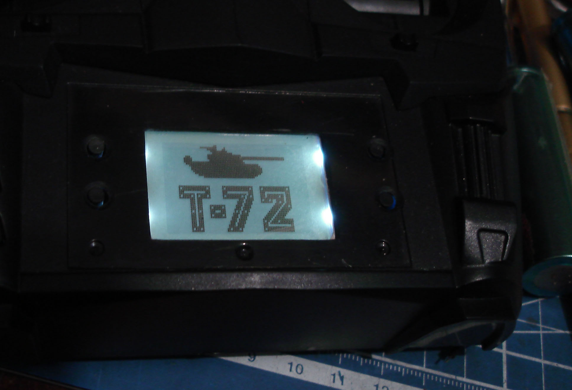

Re: Пульт управления танком Т-72
Заставка....
- Вложения
- Заставка пульта.jpg (184.92 КБ) 26798 просмотров
