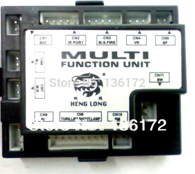

Доброго времени суток!
Я так понял, что я последний "кантуженый", который бредит пневмопушкой? Или ещё остались буйные? ;)
den.976
Сообщения: 142
Благодарил (а): 57 раз
Поблагодарили: 19 раз
Re: Моддинг танка
Сообщение den.976 » 02 мар 2017, 21:53
knjaz писал(а):Доброго времени суток!
Наверно да,))я так пока перепиливаю и одного номера ещё нет
knjaz
Сообщения: 21
Зарегистрирован: 15 янв 2017, 09:06
Благодарил (а): 7 раз
Re: Моддинг танка
Сообщение knjaz » 02 мар 2017, 22:25
Я поздненько начал собирать Т-72, тем более это мой первый опыт в этом направлении, поэтому возникло очень много "албанских" вопросов...
В интернет-магазине ДеА №65, в котором контроллер, даже отсутствует в перечне! Вроде вопрос альтернативной замены сего девайса рассматривался в ветке "Пульт управления танком Т-72" и немного в "Электронная начинка танка"... Курил-курил, курил-курил эти подфорумы... Ничего не выкурил! :cry: Мож кто точно знает: штатный приёмник от ДеА согласовывается с МФУ RX-18 Heng Long без доработок? На указанных подфорумах одни пишут "Запросто!", другие - что необходим какой-то дешифратор... Кто нибудь пробовал? Тем более, судя по отзывам, МФУ от ДеА прославилось своей ненадёжностью - у многих ключи сгорали...

den.976
Сообщения: 142
Re: Моддинг танка
Сообщение den.976 » 02 мар 2017, 22:39
knjaz писал(а):Я поздненько начал собирать Т-72, тем более это мой первый опыт в этом направлении, поэтому возникло очень много "албанских" вопросов...
Главная-плата-RX-18-для-радиоуправляемых-моделей-1-16-танков-Heng-Long-3818-1-3819-1.jpg_640x640.jpg
Вроде Руслан что то писал про это,и там вроде + с - менять полярность надо. Я тож впервые собираю
knjaz
Сообщения: 21
Re: Моддинг танка
Сообщение knjaz » 02 мар 2017, 23:00
Полярность питания МФУ? Честно говоря, сильно сомневаюсь... Мож на отдельных исполнительных механизмах - скорее всего да, но чтоб питание контроллера... :shock:
luk19-61
Поблагодарили: 15 раз
Re: Моддинг танка
Сообщение luk19-61 » 03 мар 2017, 00:03
knjaz писал(а):Полярность питания МФУ? Честно говоря, сильно сомневаюсь... Мож на отдельных исполнительных механизмах - скорее всего да, но чтоб питание контроллера... :shock:
Если будете применять провода питания от Т-72 , то ПОЛЯРНОСТЬ для RX-18 надо поменять местами. Штатный приемник от Т-72 не будет работать с RX-18. У меня вся электроника стоит от HL. Родную "выбросил."
ELC_AMX
Сообщения: 458
Re: Моддинг танка
Сообщение ELC_AMX » 03 мар 2017, 08:25
Аппаратура управления от ДеА НЕ СОВМЕСТИМА ни с какой либо другой, об этом писалось многократно.Об альтернативном управлении смотрите соответствующую ссылку в шапке форума:
http://forum.onliner.by/viewtopic.php?t ... tart=7360#

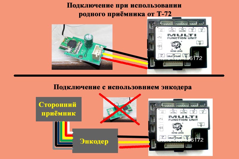

knjaz
Сообщения: 21
Re: Моддинг танка
Сообщение knjaz » 03 мар 2017, 19:33
А как тогда это? Ведь грамотный человек писал!
Подключение энкодера.jpg (95.63 КБ) 20070 просмотров
(стр.10 "Пульт управления танком Т-72)
luk19-61
Re: Моддинг танка
Сообщение luk19-61 » 03 мар 2017, 20:12
С энкодером ДА ! Только человек который сделал энкодер не выходит на связь. Больше никто не знает как сделать или купить энкодер ! Родной приемник лично сам пытался подключить к RX-18 . Ничего не вышло ! Если есть RX-18 , то энкодер не нужен , купите просто приемник и передатчик HL. Перепаяйте разъемы и будет Вам счастье !

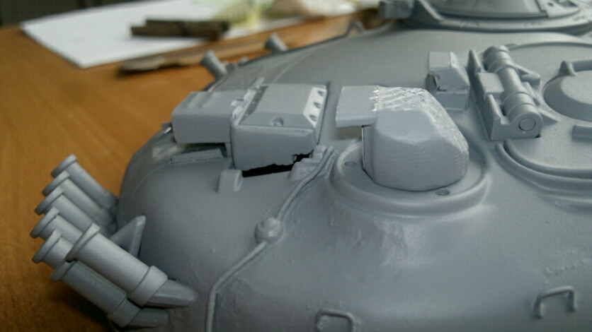

den.976
Сообщения: 142
Re: Моддинг танка
Сообщение den.976 » 10 мар 2017, 11:43
Осталось закрепить.это пока грунт.

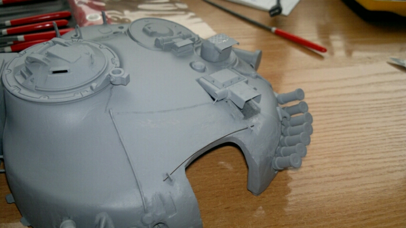

den.976
Сообщения: 142
Re: Моддинг танка
Сообщение den.976 » 11 мар 2017, 03:22
Да у меня тож встала ,нет ещё редуктора 63 номер,вот и пилю башню))и башню сносит!!

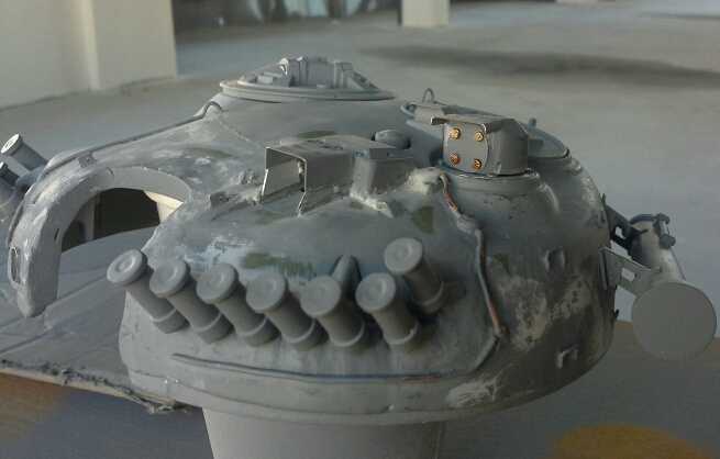

den.976
Сообщения: 142
Re: Моддинг танка
Сообщение den.976 » 23 мар 2017, 13:34
Не много попилил.
