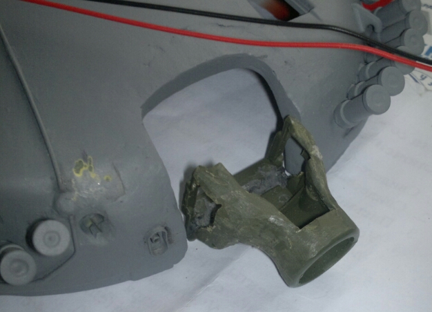

den.976 писал(а):Все на клей,только пальцы не приклей,ткань натягивал как косынку одевать,потом отверстие подрезал спереди
Я то же хотел сделать маску. Но отказался от этой идеи, так как не смог решить одну проблему.
Маска состоит из двух половинок. Если они собраны, т.е.защелкнуты на механизме отката, то как я не старался, с собранной маской одеть откат ствола в пазы и подвести его под механизм подъема мне так и не удалось.
Без маски без проблем. Ствол с откатом я подводил под механизм подъема, сажал на пружину и одевал на рычаги, а потом снаружи одевал две половинки маски. Проделать это с собранными половинками маски на стволе мне не удалось. Как Вам удалось все манипуляции проделать с собранной(приклеенной ) маской,ума не приложу. Поясните?

Я маску собрал и склеил две половины,а потом очень сильно её подпилил и с низу тоже,потом наклеил ткань и одел на ствол до щелчка,каркас подпиленной маски свободно проходил через отверсие башни,как то так

Кто то реализовал это так

Как увидел это фото задумался о крепеже которые видны по бокам маски. А из делать это опять перекрашивать и т. д. :D

zloi писал(а):Как увидел это фото задумался о крепеже которые видны по бокам маски. А из делать это опять перекрашивать и т. д. :D
Крепежи я уже поставил по бокам
