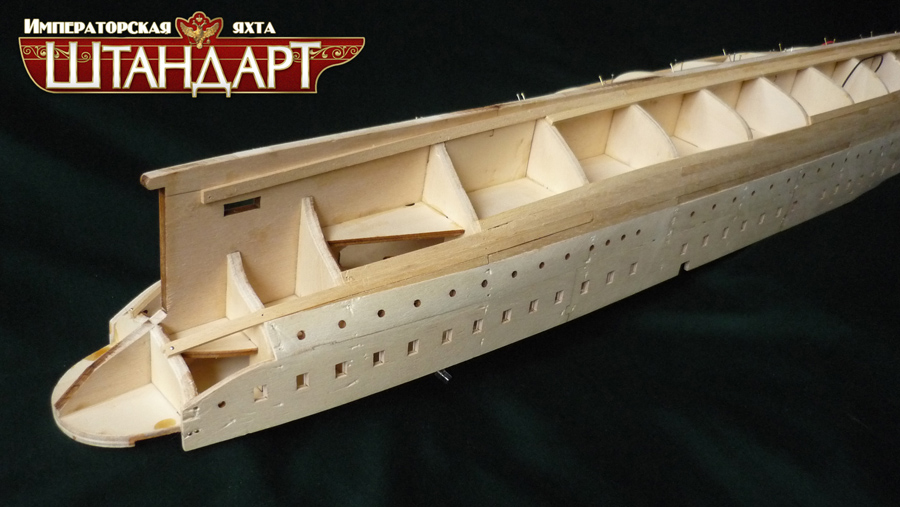

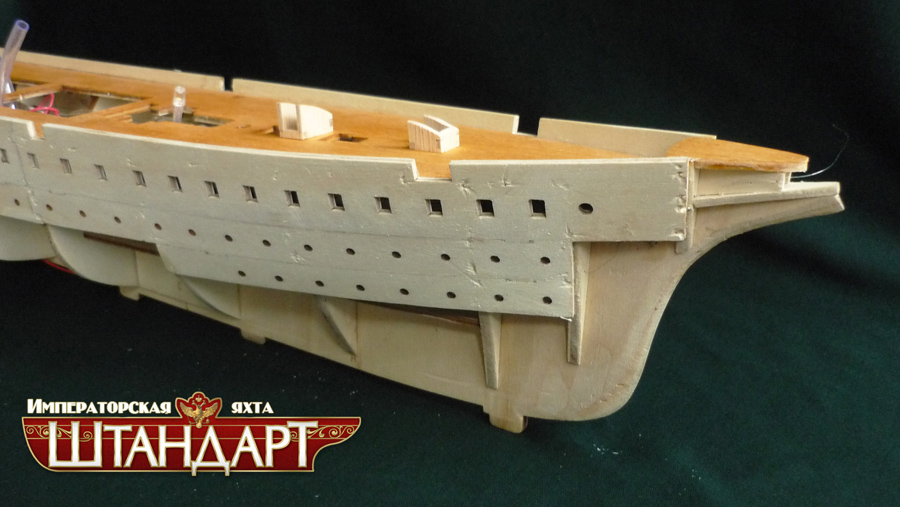

Dalex писал(а):А можно поподробней (если не сложно :D ) по данному процессу. Резали просто при помощи ножа и линейки, или при помощи какого нибудь нехитрого приспособления? Уж больно рейки по ширине достаточно одинаковые вышли.
Торцы чернили карандашом? Палубу покрывали маслом?
С уважением, Александр
Просто при помощи ножа и линейки. Карандашом, маслом не покрывал. Покрывал морилкой и сверху лаком.

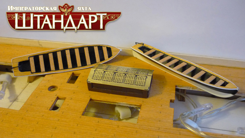

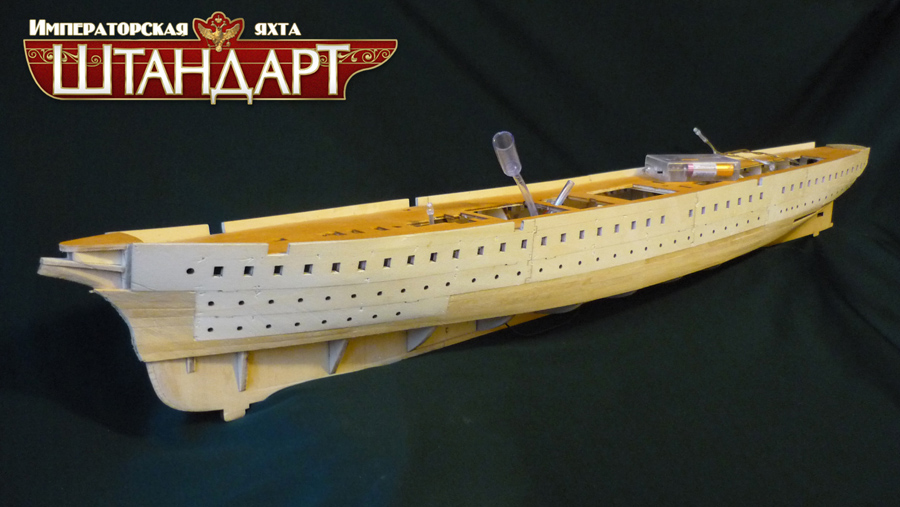

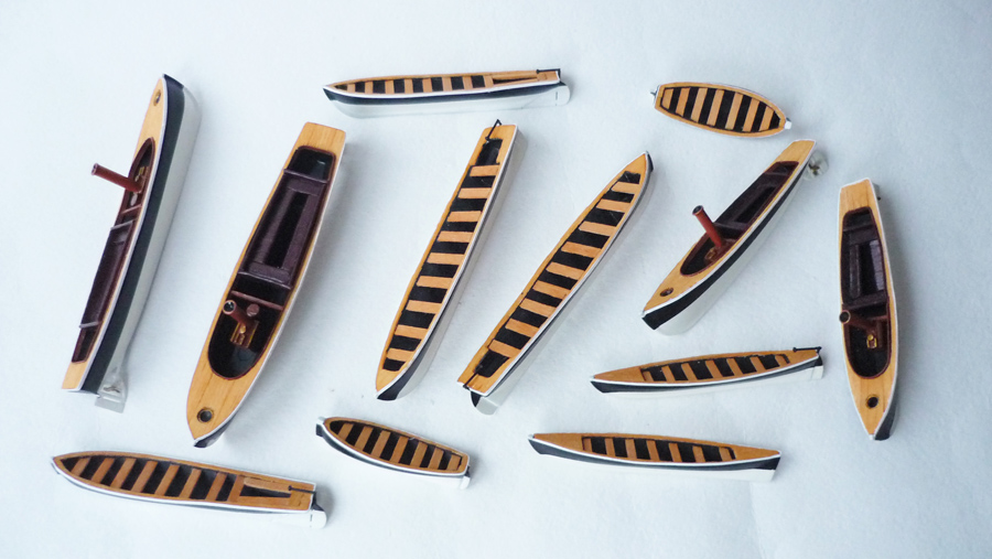

30-й этап сборки.
Сообщение Гордей » 09 сен 2016, 11:52
31-й этап сборки.

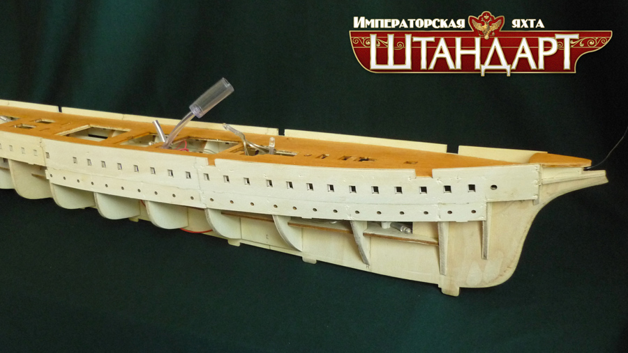

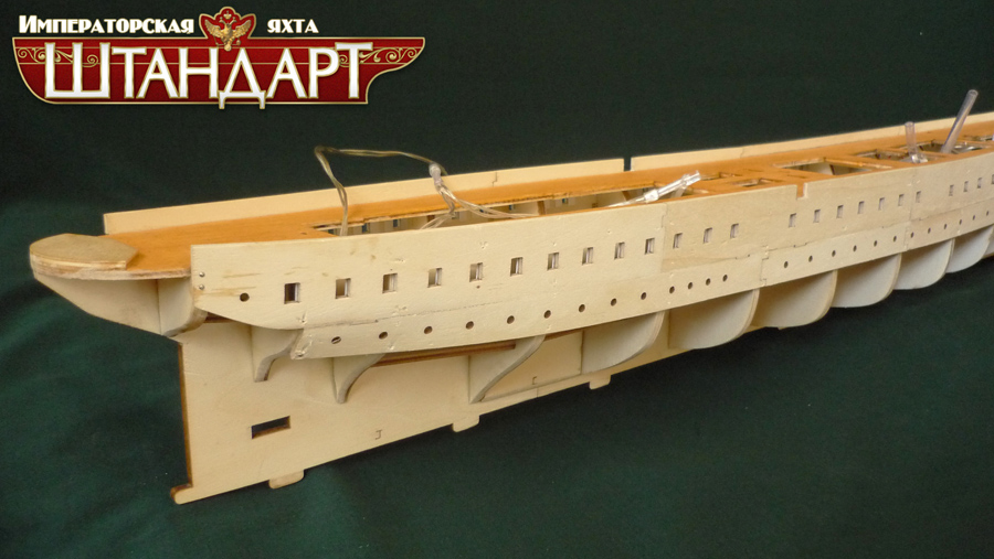

Сообщение Гордей » 13 сен 2016, 13:25
32-й этап сборки.
Сообщение Гордей » 20 сен 2016, 15:06
33-й этап сборки.

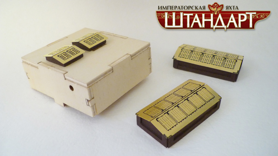

Сообщение Гордей » 29 сен 2016, 17:03
34-й этап сборки.
Сообщение Гордей » 30 сен 2016, 12:46
35-й этап сборки.

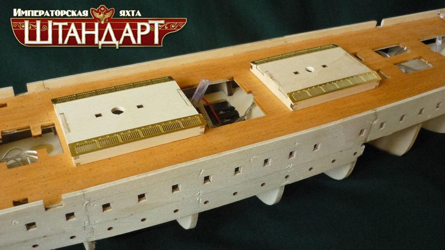

Сообщение Гордей » 01 окт 2016, 11:19
36-й этап сборки.
Сообщение Гордей » 03 окт 2016, 14:46
37-й этап сборки.
Сообщение Гордей » 25 окт 2016, 15:15
38-й этап сборки.

Сообщение Геолог » 15 ноя 2016, 09:34
Гордей писал(а):
sevgnom писал(а):Вопрос: Вы не покрасили белой краской внутреннюю часть обшивки - будете делать потом? И прозрачный пластик на иллюминаторы делали?
Свет моей подсветки достаточно яркий, чтобы обойтись без окрашивания в белый цвет изнутри фальшбортов. Красить не буду.
Окна буду вставлять в самую последнюю очередь, когда корпус уже будет окрашен.
Не совсем понял про окна! Вы будете ставить их не между черновой и верхней обшивок а после покраски корпуса?? А чем скрывать края пластика??? или окна будут декорироваться??
И еще, есть ли смысл использовать цветной пластик (золотистый, синий, серый), который применяют при брошюровки??
Сообщение Гордей » 15 ноя 2016, 10:03
Геолог писал(а):Не совсем понял про окна! Вы будете ставить их не между черновой и верхней обшивок а после покраски корпуса?? А чем скрывать края пластика??? или окна будут декорироваться??
Да, после покраски. Что значит скрывать края пластика?
Зачем применять цветной пластик, где это на кораблях синие стекла есть?

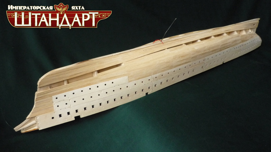

10-я посылка получена, а это значит, что совсем скоро фотоотчет будет возобновлен!

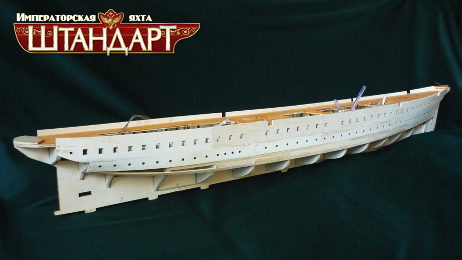

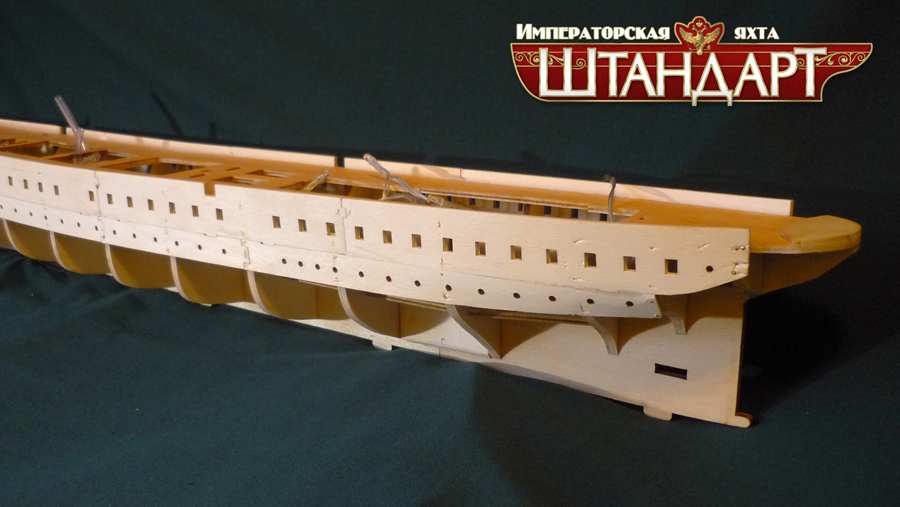

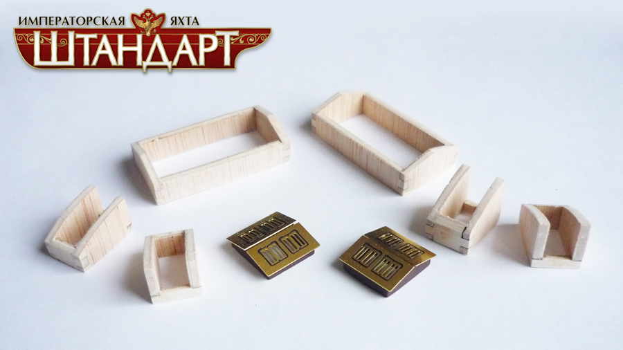

Сообщение Гордей » 25 ноя 2016, 13:07
39-й этап сборки.
Сообщение Гордей » 26 ноя 2016, 14:46
40-й этап сборки.
Сообщение Гордей » 28 ноя 2016, 13:49
41-й этап сборки.

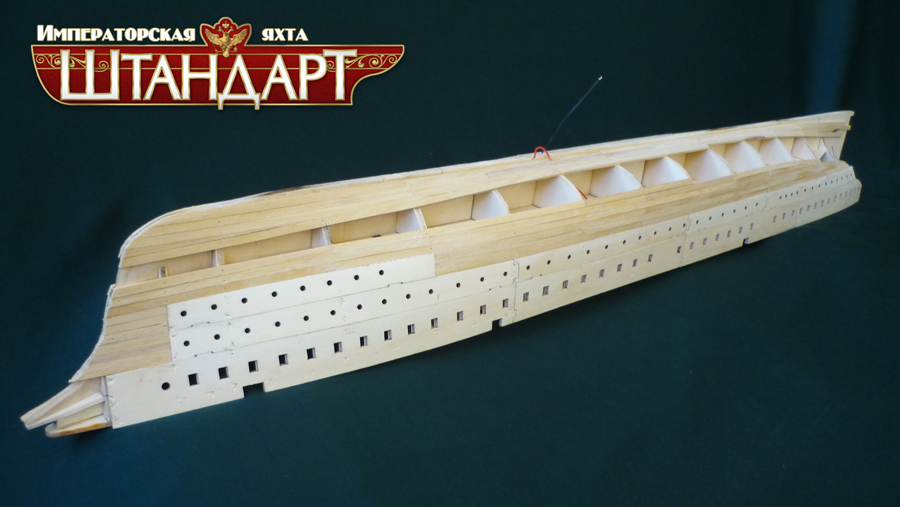

ismail9001
Зарегистрирован: 28 ноя 2016, 15:35
Сообщение ismail9001 » 28 ноя 2016, 17:49
Не могли бы Вы сфотографировать так же кормовую часть? Интересует как Вы положили рейки на отверстие в киле
Сообщение Гордей » 30 ноя 2016, 16:20
42-й и 43-й этапы сборки.
ismail9001 писал(а):Не могли бы Вы сфотографировать так же кормовую часть? Интересует как Вы положили рейки на отверстие в киле
Как раз запланировано на 46-м этапе сделать фото с кормы.

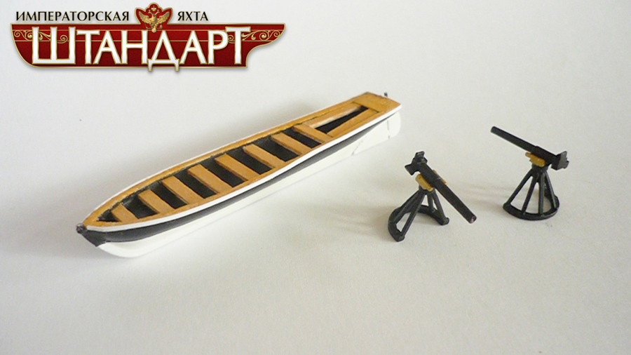

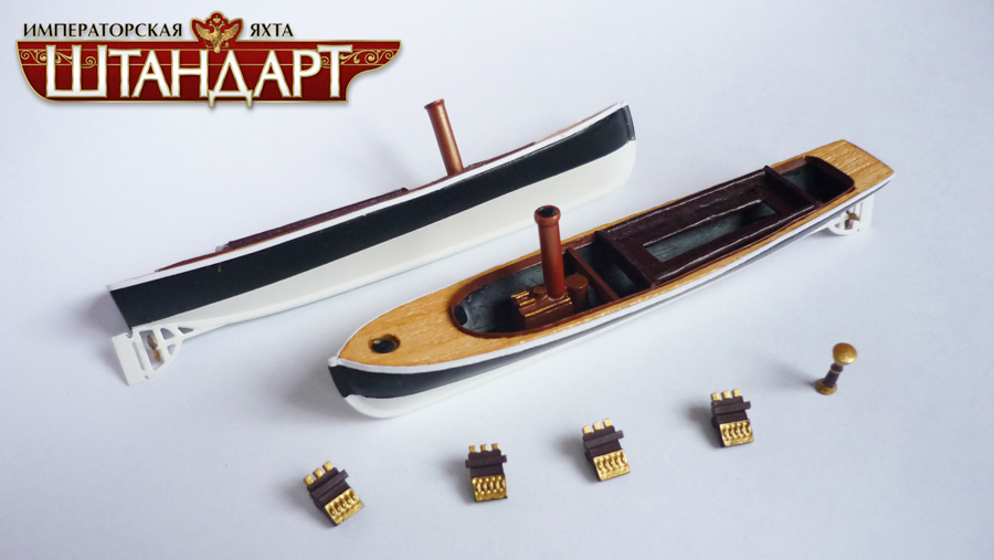

Сообщение Гордей » 03 дек 2016, 14:37
44-й и 45-й этапы сборки.
На 45-м этапе мы уже имеем полностью все единицы маленькой флотилии.

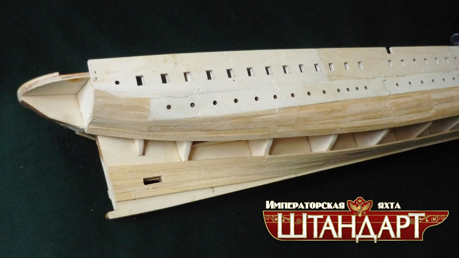

Сообщение Гордей » 05 дек 2016, 11:38
46-й этап сборки.
Сообщение Гордей » 06 дек 2016, 15:12
47-й этап сборки.

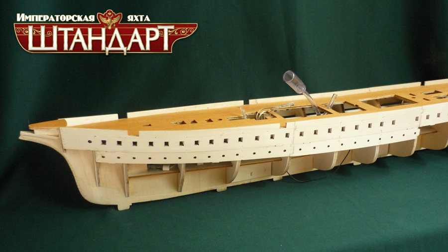

Сообщение Гордей » 13 дек 2016, 13:00
48-й этап сборки.
Сокол
Зарегистрирован: 24 фев 2016, 17:36
Сообщение Сокол » 19 дек 2016, 13:20
Гордей писал(а):17-й этап сборки.
Установлена дыммашина от танка Т-72.
Есть вопросы по установке подсветки... это Ваша конструкция? Как будете менять элементы питания? Какой включатель используете и где планируете разместить? Выводы под выключатель, вроде я заметил в центре корпуса у киля - верно?
Но основной вопрос с дыммашиной от танка Т-72, идея прикольная... я эту модель не собирал где подобную дыммашину взять? Какова схема подключения к питанию (если оно вообще нужно)? Как и чем она будет заправляться?

Сообщение Гордей » 19 дек 2016, 16:54
Моя. Элементы питания меняются путем снятия верхушки кормовой надстройки и доставания оттуда блока с батарейками. Про кнопку не могу сказать, пока не буду иметь на руках готовую надстройку. Дыммашину можно заказать в онлайн-магазине издательства, купив 61-й выпуск коллекции Танк Т-72. Выводы в центре корпуса идут как раз от нее. Запрявляется глицерином или маслом Джонсонс Бэйби (дома было второе). Заправляться будет путем снятия одного из световых люков с центральной надстройки, под которым будет находиться трубка, ведущая к дыммашине. Подключаться она будет отдельно от подсветки к источнику питания, пока не думал какому - либо адаптер, либо аккумулятор.
С оптоволокном все просто. Достаточно приклеить один конец волокна к источнику света, в данном случае - ближайшему светодиоду подсветки. Свет на другом конце волокна появится сам.
