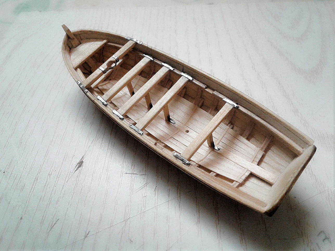

Добавил пиллерсы под банки и накидал железа, где надо... второй банки пока нет,потерял где-то :x

deman

Re: "Повелитель" от raiden
Сообщение deman » 01 апр 2017, 19:24
А разве банки крепились стальными пластинами? Или это только Ваше видение? Может тогда есть смысл их зачернить?
Сообщение Raiden » 01 апр 2017, 19:33
Чернить буду после окраски,по месту-мне так удобнее
Сообщение Raiden » 01 апр 2017, 20:18
Deman, спасибо,остановил :D
Всё железо оторвал.сначала окраска,потом латунь будет

deman
Сообщения: 179
Поблагодарили: 89 раз
Сообщение deman » 01 апр 2017, 21:03
А может и вовсе не надо этих железных пластин? Гляньте сюда, может что почерпнёте...https://www.shipmodeling.ru/phpbb/viewt ... 69&t=70757 :)

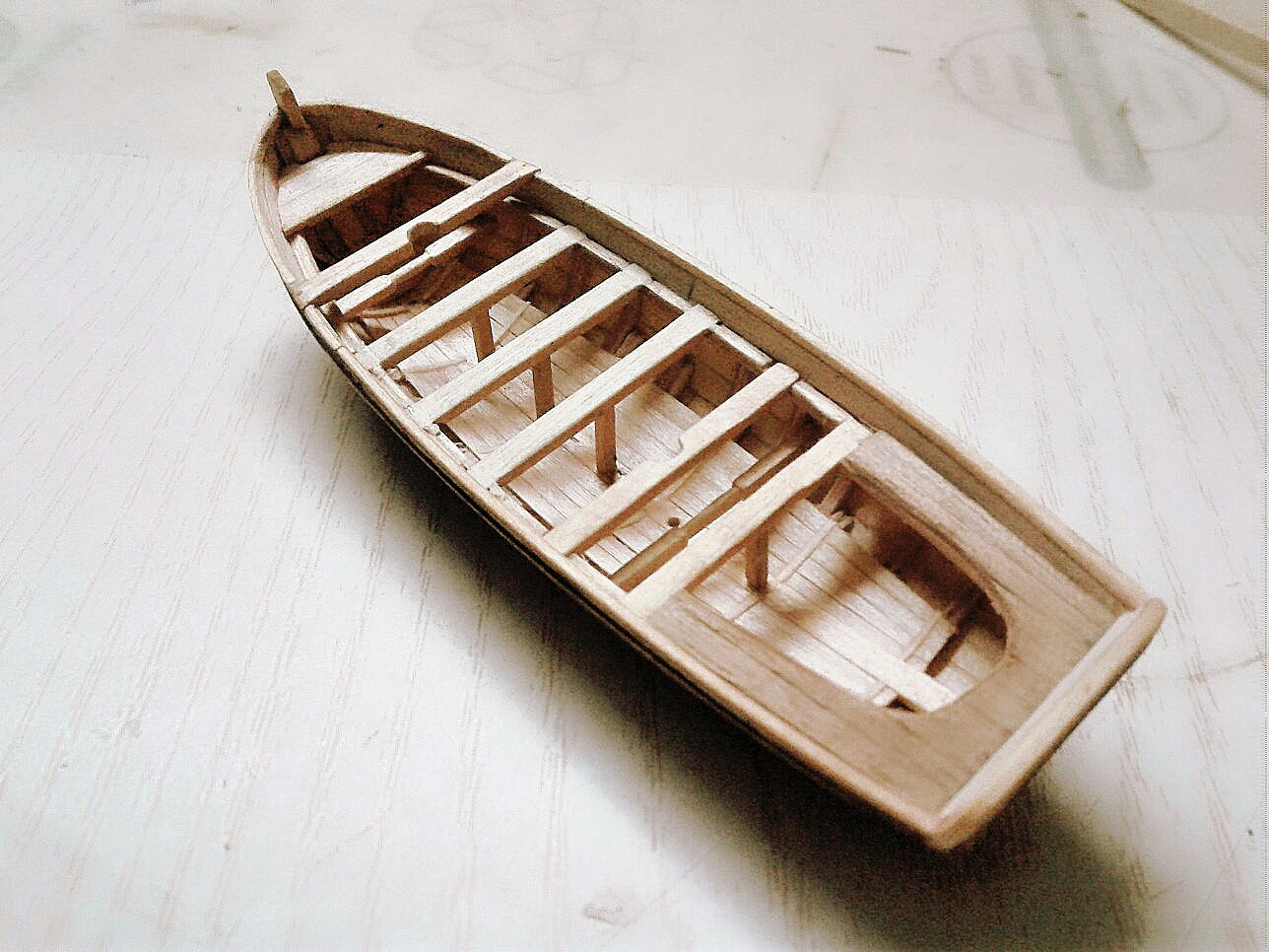

Сообщение Raiden » 03 апр 2017, 00:20

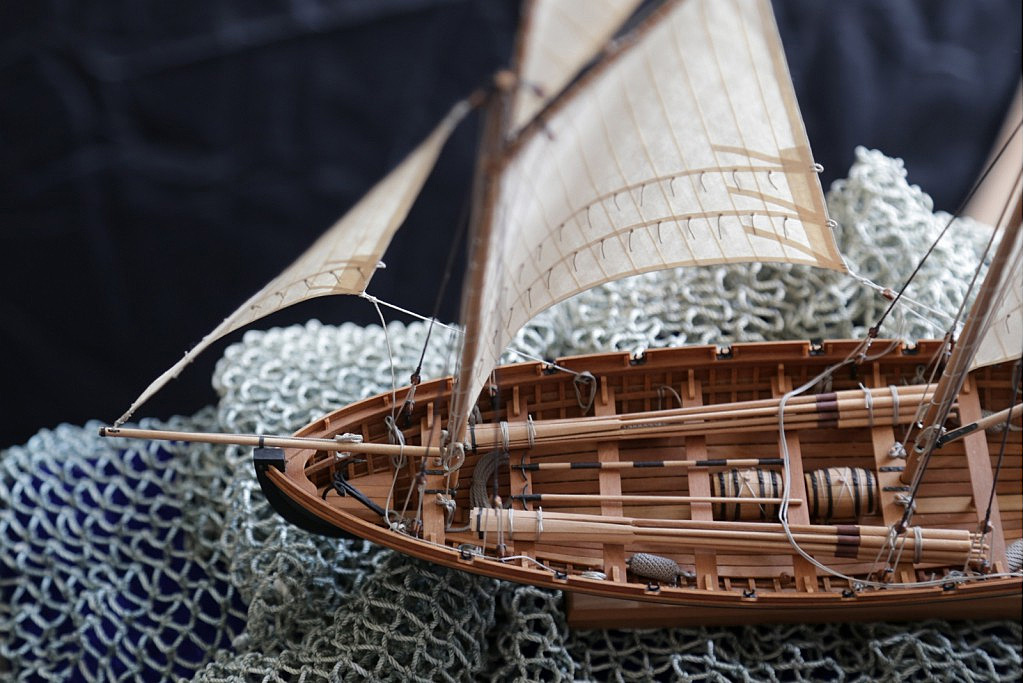

Ну что ж... выхожу на финиш
Осталось в принципе кницы на банки поставить (металла не будет,ну может только гвозди добавлю),с рулём разобраться и сделать увлечены
Затем окраска внутри катера в красную охраняются
Мачты с креплением,вальковые весла само собой будут
Сообщение керва » 03 апр 2017, 10:04
Raiden писал(а):Ну что ж... выхожу на финиш
Нет! Что Вы Сереж, Самая хлопотливая работа только начинается...
Шлюпку нельзя оставить на корабле без самого необходимого! Морская погода, головотяпство вахтенной службы на корабле - непредсказуемы! Спасательные средства корабля должны быть всегда на ТОВСЬ! Даже ДеА в своём проекте предусматривает : Мачту, бухту каната с якорем, весла, бочонок с питьевой водой, ведро, Взгляните на английский сайт! Там на 130 - 135 веточке наша шлюпка представлена во всей красе!
Извините меня пожалуйста, но я напишу о ваших недочетах. Я думаю вы еще успеете их устранить. Степс - подпятник мачты - это не только дырка в палубе но и дубовый прямоугольный брусок, прикрученный с верху на кильсон. Как делали раньше, сейчас же просто некая металлическая конструкция изготовленная из швеллера электросваркой. Гребцам на шлюпке очень трудно гребсти, особенно в свежую погоду да и к тому же если под ногами катается вода! Нужны опоры для ног, прибитые к рыбинам. Банка для кормовой мачты стоит неправильно. Мачта должна стоять за банкой. Ветровая нагрузка должна прижимать её к банке. У вас ветер вырвет и мачту и её крепление в два счета. Весь металл на шлюпке не обязательно делать судомоделисту из металла. Получается грубо и сложно! Особенно в нашем масштабе. Я обычно пользуюсь алюминиевой фольгой из тех, что под крышкой у банки с кофе. Но это если крупные модели. А наша модель - вполне пойдет тонкая и плотная бумага. Хороши почтовые открытки. У меня с флота осталась штурманская карта на память, вот от неё я вырезаю-отчипываю. Очень хорошо чернится - тушью. Я вам пошлю хорошую статью о шлюпке:http://coollib.net/b/249700/read
Посылаю и фотографии из интернета. И последнее. На моделях, обычно шлюпка строится с подвешенным рулем на корме. Судомоделист старается показать своё мастерство во всей красе! Зрители ахают от восторга из за того что - руль крутится!. На флоте же за это крупно накажут если старшина шлюпки оставил руль в гнезде! Он может лишиться своего "барского" места! Во время под"ёма шлюпки и спуска её на воду при покачивании корабля шлюпка может зацепить своим рулем борт, конструкции корабля. Произойдет ушерб корабля! Может испортиться устройство подвески руля. Шлюпка без руля в море - горе! Она будет "рыскать" под веслами, и совершенно не сможет пойти под парусами! Так что руль в кормовом кокпите - это как правило. Руль подвешивается на штатное место, когда шлюпка в родной стихии. Ну а у вас выбор - подвешивать или укладывать, вам решать? Удачи Вам и всего Хорошего!
Сообщение керва » 03 апр 2017, 11:23
Извините, хотелось бы добавить. Это о носовой банке.
В проекте патворка вместо носовой банки, то есть первое от носа сидение в журнале 9 называют под № 18 -брештук. Что такое брештук? это деталь жесткости в конструкции шлюпки, но она не входит в понятия книц ( две детали под №21 ) а именно - это что то вроде мощного и в тоже время не большого по размерам стола где можно грудью или локтями облокотиться, когда подходишь к борту корабля или пирсу на шлюпке. Здесь укладывается шлюпочный якорь , линь, фонарь и т.д. Столешница немного наклонена в сторону кормы, но очень не на много. Чтобы человек прыгнув с верху в шлюпку на брештук ,устоял, а не покатился внутрь шлюпки...
http://coollib.net/b/249700/read Сразу ссылка на шлюпку не сработала...
Raiden
Сообщения: 155
Благодарил (а): 30 раз
Поблагодарили: 67 раз
Сообщение Raiden » 03 апр 2017, 17:38
Сергей Николаевич,спасибо за замечания... я писал,что выхожу на финиш,а прямая до него ой длинная бывает :D
Про степсы помню,ещё уключин нет,руль будет-может даже и действующий. .. весла,мачты,кошка,бочонок... ещё рымов штук 20 малюсеньких надо сделать...
А вот про банку спасибо-косяк,чего-то недоглядел. :D
Про бумагу-вообще поклон в пояс,даже в голову не приходило...
Дорогу осилит идущий

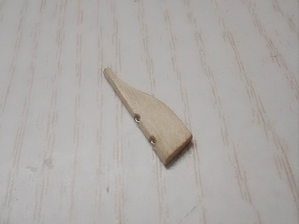

Попробовал масло на банку нанести-красиво :D красить не буду,маляров прогнал...

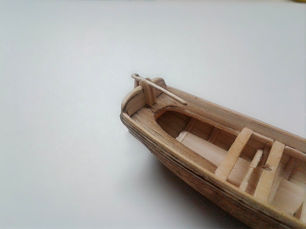

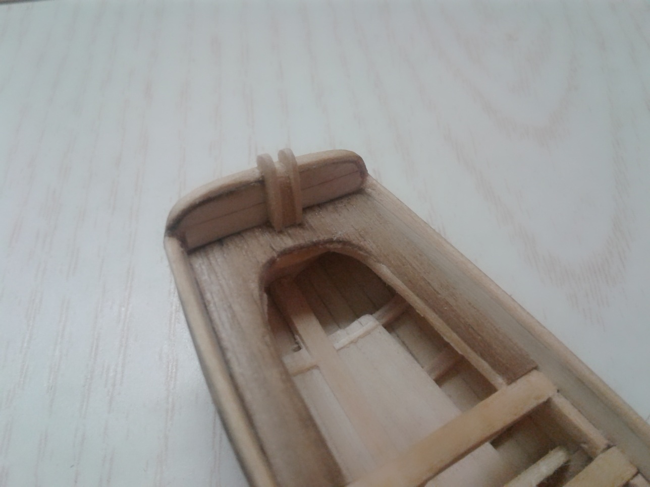

Занялся рулём, журнальный выкинул-людей только смешить.На планшире сделал что-то типа роульса,но без ролика.Сам руль из линейки,ручка-липа.Киль сзади тоже пришлось немного доработать.Петли слишком мелкие,пришлось придумывать что свое: со стороны кормы поставил рымики, а со стороны руля сделал пазы и вставил туда скобки... соединение неразъемное, но главное руль действующий
Далее пойдут уключины, если руль не забракуете...

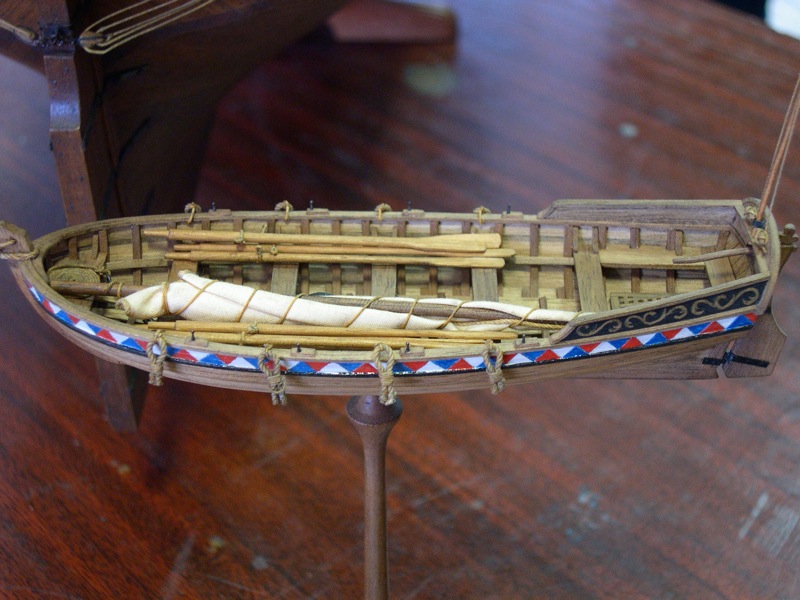

Ещё шлюпка

Redaktor
Сообщения: 350
Сообщение Redaktor » 05 апр 2017, 09:23
Привет! А как руль с этими ушами за транцевой доской работать будет? Или румпель поднимается? Или как?
Тенно хейка банзай!
Сообщение керва » 05 апр 2017, 09:36
Здравствуйте Сергей! Извините! Что вам помешало оголовник руля сделать повыше или роульсы пониже? Нужно обязательно сделать хотя бы иммитацию петлей на самом теле руля и на корпусе шлюпки в районе ахтерштевня.
Redaktor
Сообщения: 350
Сообщение Redaktor » 05 апр 2017, 09:50
И вообще - "роульсы" там зачем?
Тенно хейка банзай!
Сообщение керва » 05 апр 2017, 15:43
Redaktor писал(а):И вообще - "роульсы" там зачем?
При тяжелых щлюпочных работах ( стягивание корабля с мели, перевозка артиллерии и т.д.) , для того, чтобы мокрый канат не скользил, его укладывают в эти роульсы. Рыбаки очень часто используют их для работы с сетью. Но я думаю, этим делом занимались посудины, куда больше водоизмещением, которые команда не поднимала на борт, а водила в походе на привязи за кормой корабля. Возможно я ошибаюсь.
Redaktor
Сообщения: 350
Сообщение Redaktor » 05 апр 2017, 15:56
керва писал(а):
Redaktor писал(а): Но я думаю, этим делом занимались посудины, куда больше водоизмещением, которые команда не поднимала на борт, а водила в походе на привязи за кормой корабля.
Сергей Николаевич, день добрый! Я это и имел в виду. Опять же - лонгбот с "Васы". Но на нем (как и на приведенной картинке) - еще и что то вроде брашпиля для выборки каната, а на шлюпке тов Raiden'a такового нет. Я потому и спрашиваю - зачем они тут???

Raiden
Сообщения: 155
Сообщение Raiden » 05 апр 2017, 17:12
Роульс нужен для постановки или подъёма и взятия на кат якоря-своего рода передаточное устройство... у меня он не доделан-нет ролика между щеками
Согласен,ручку надо было выше делать.в принципе можно нарастить,ничего страшного, но руль и сейчас работает градусов на 70 в обоих направлениях...
Петли будут,но не сейчас
