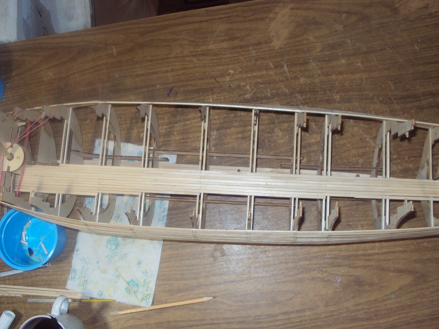

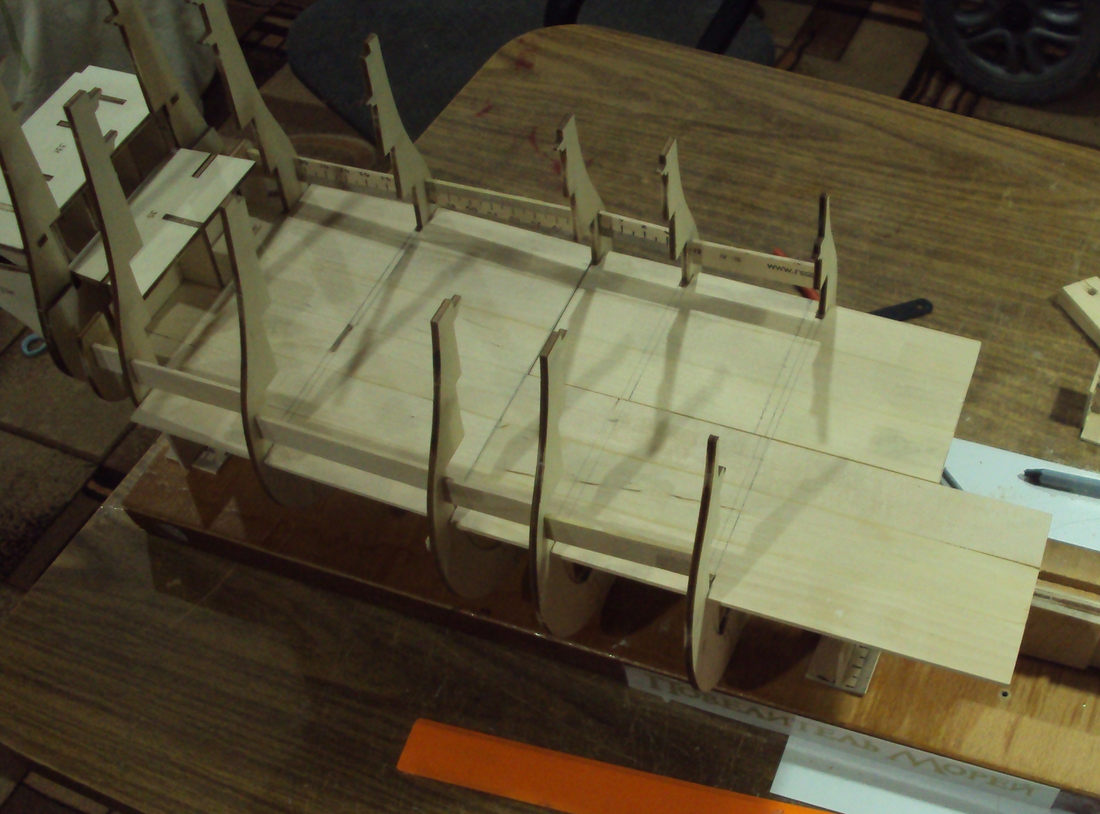

Стрингера я так понимаю нужны для усиления корпуса. Думается мне что самопильные палубы дадут такое же усиление корпуса, значит можно изменить конструкцию. Естественно работы побольше будет.
  Тока мы не ищем лёгких путей.
  Такая уж у нас натура упрямая.

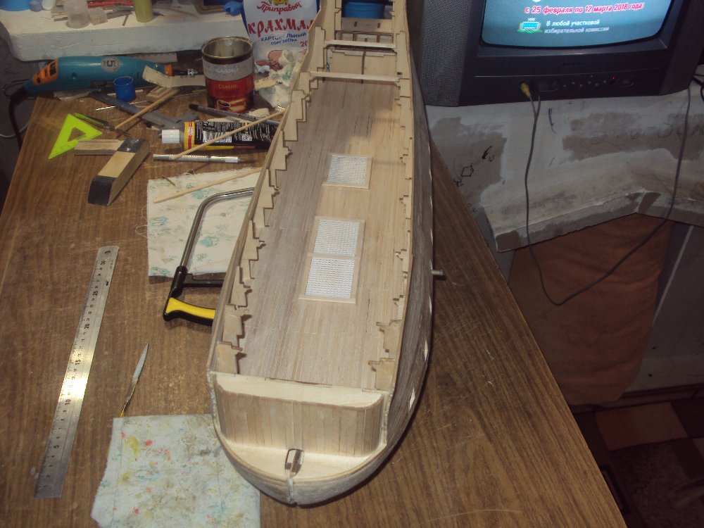

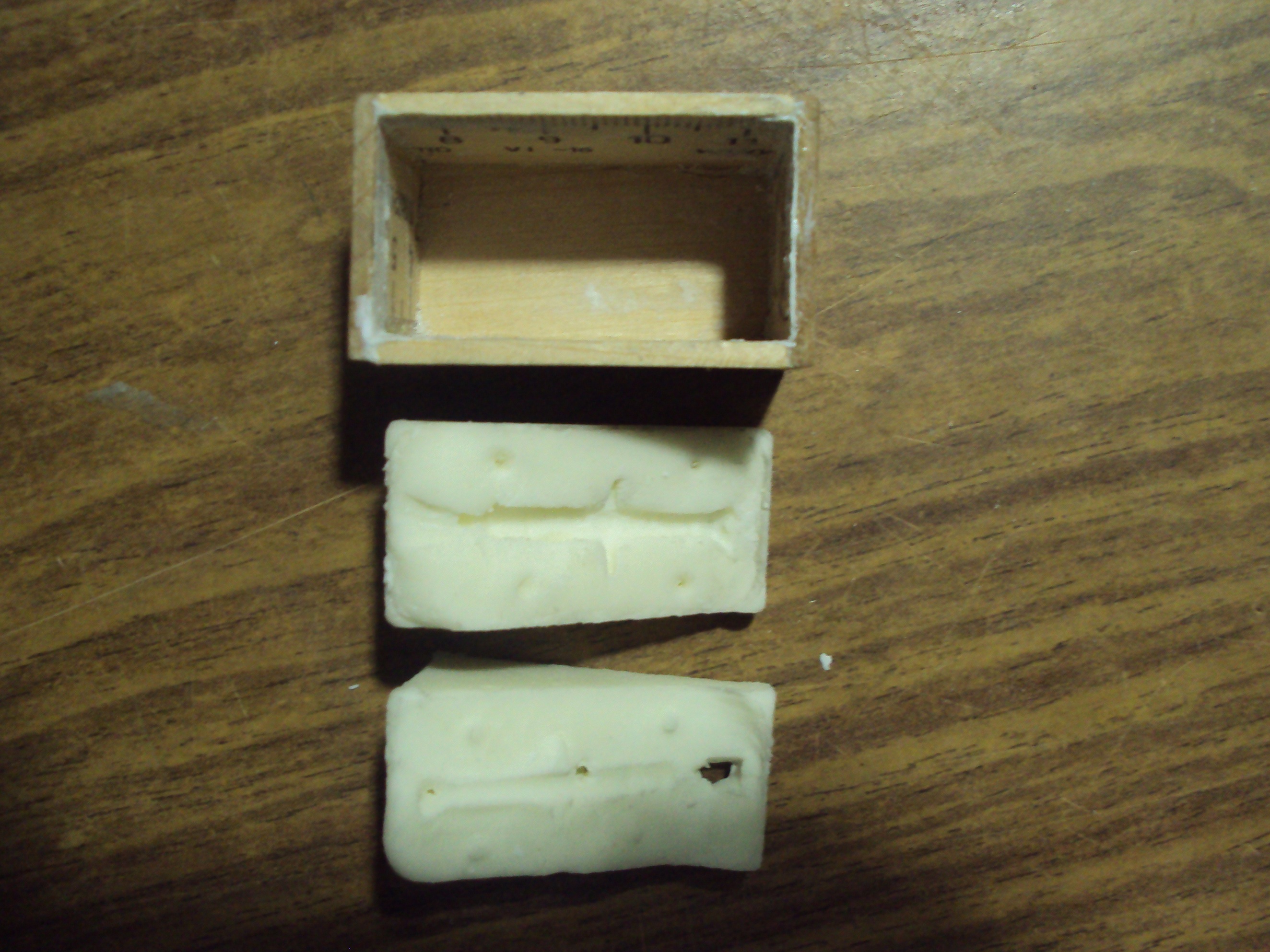

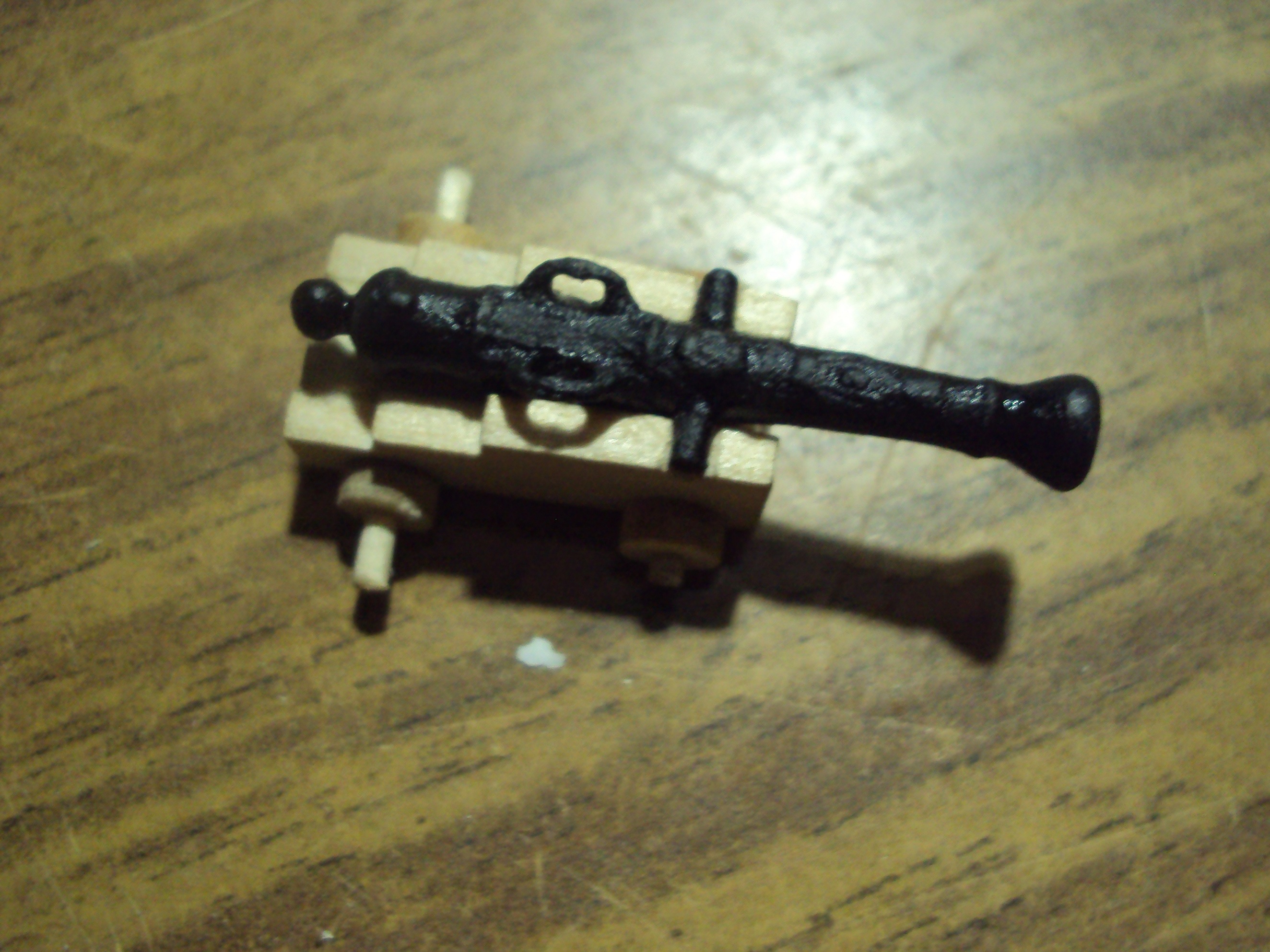

								 Владислав » 26 апр 2017, 23:42

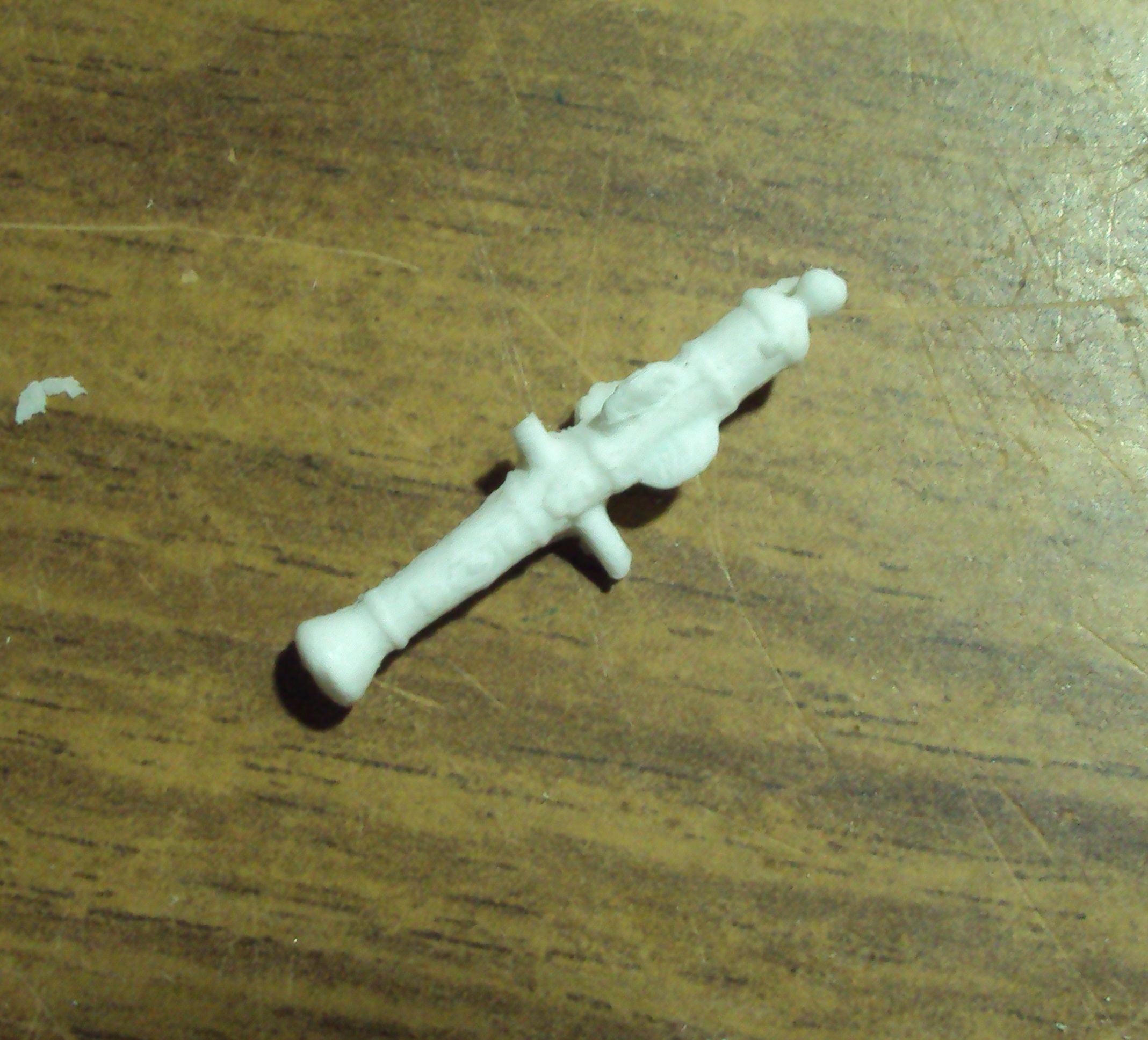

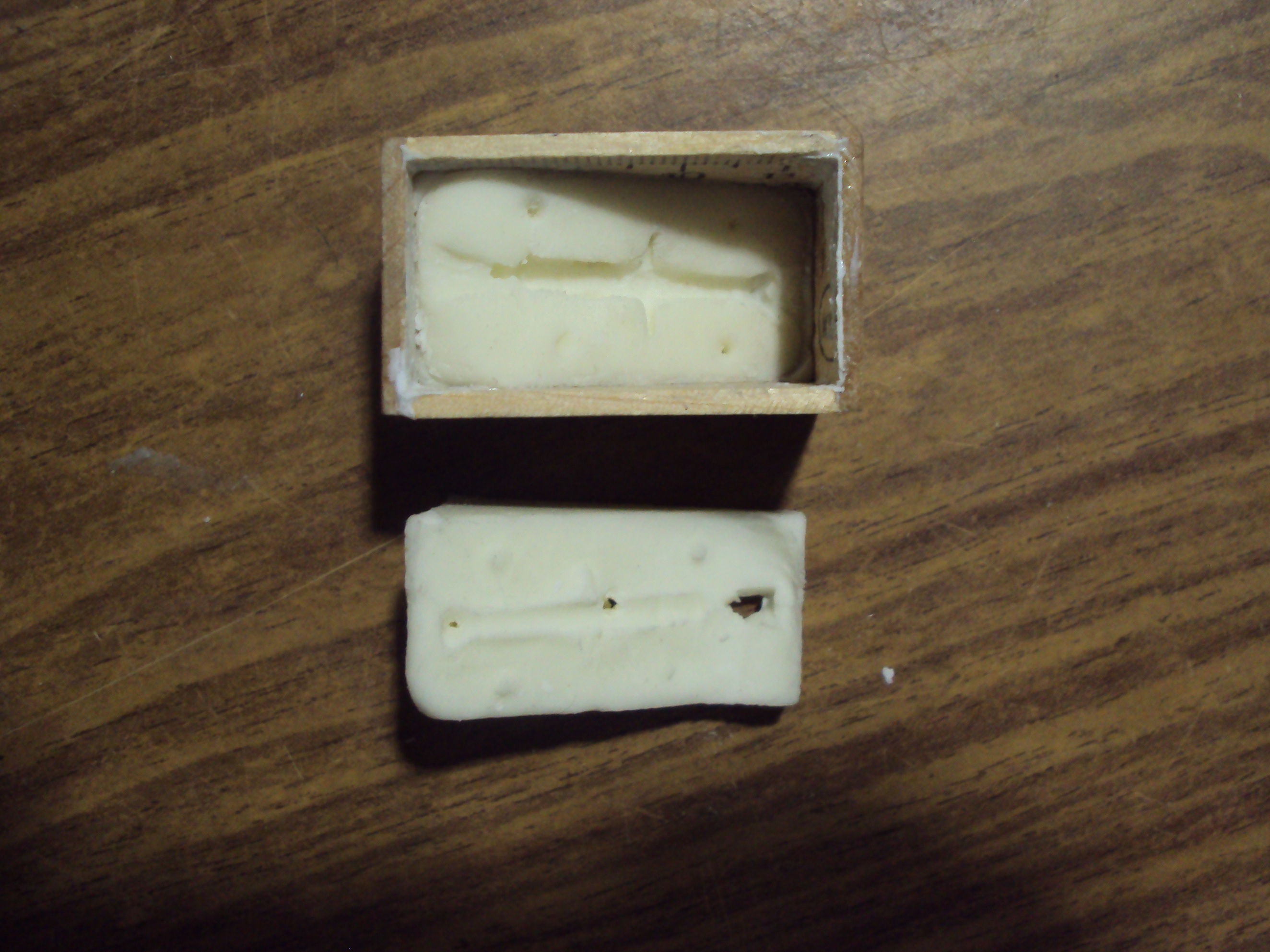

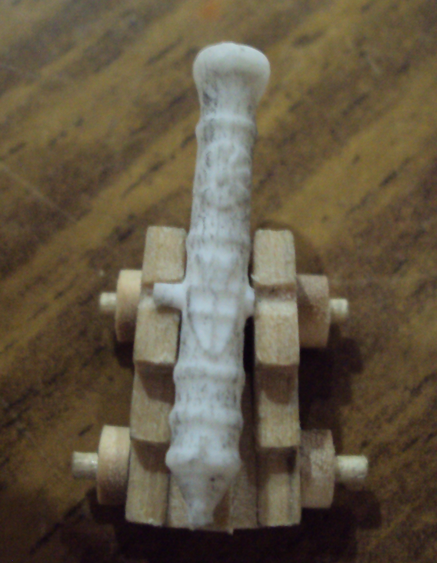

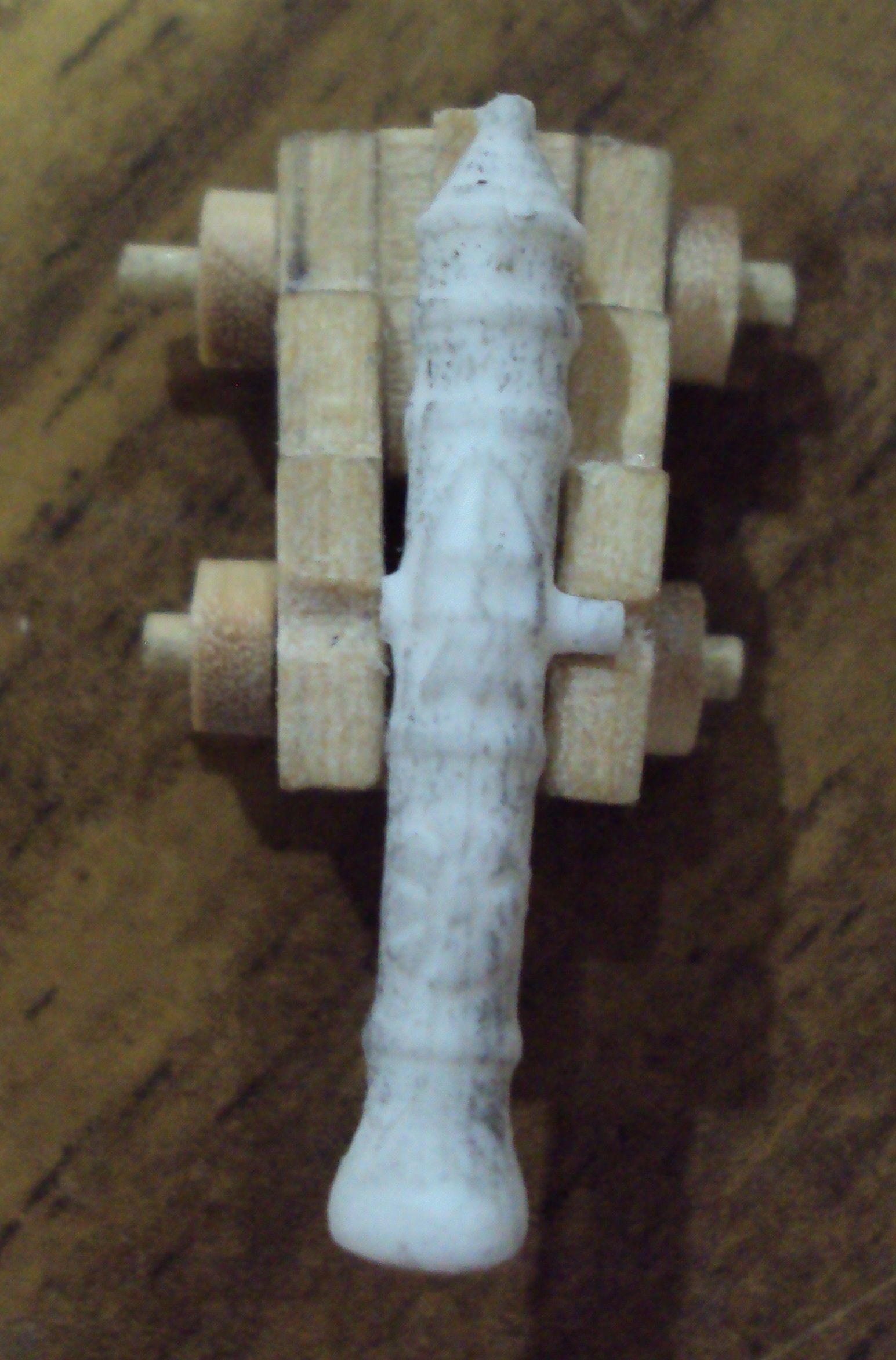

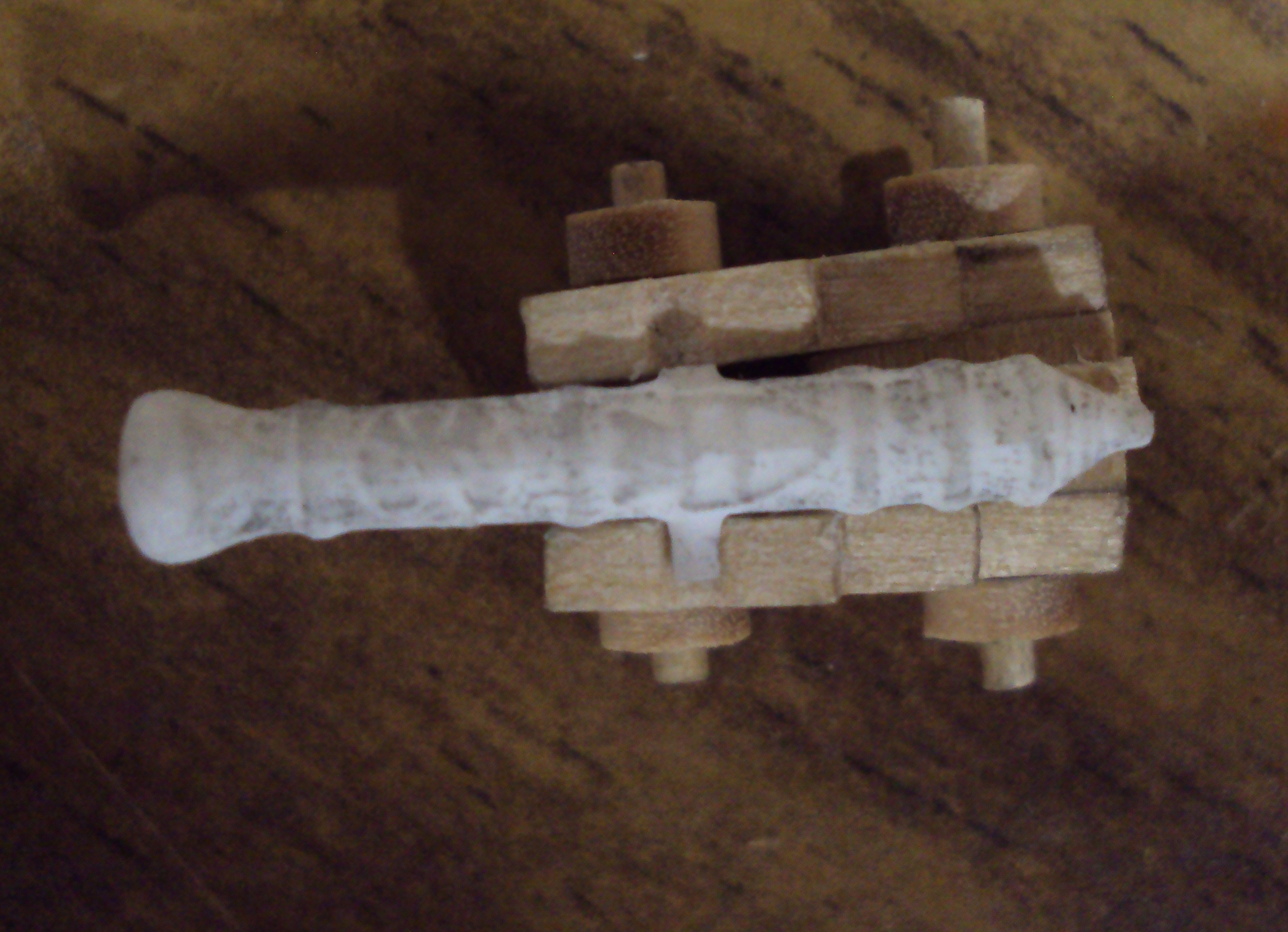

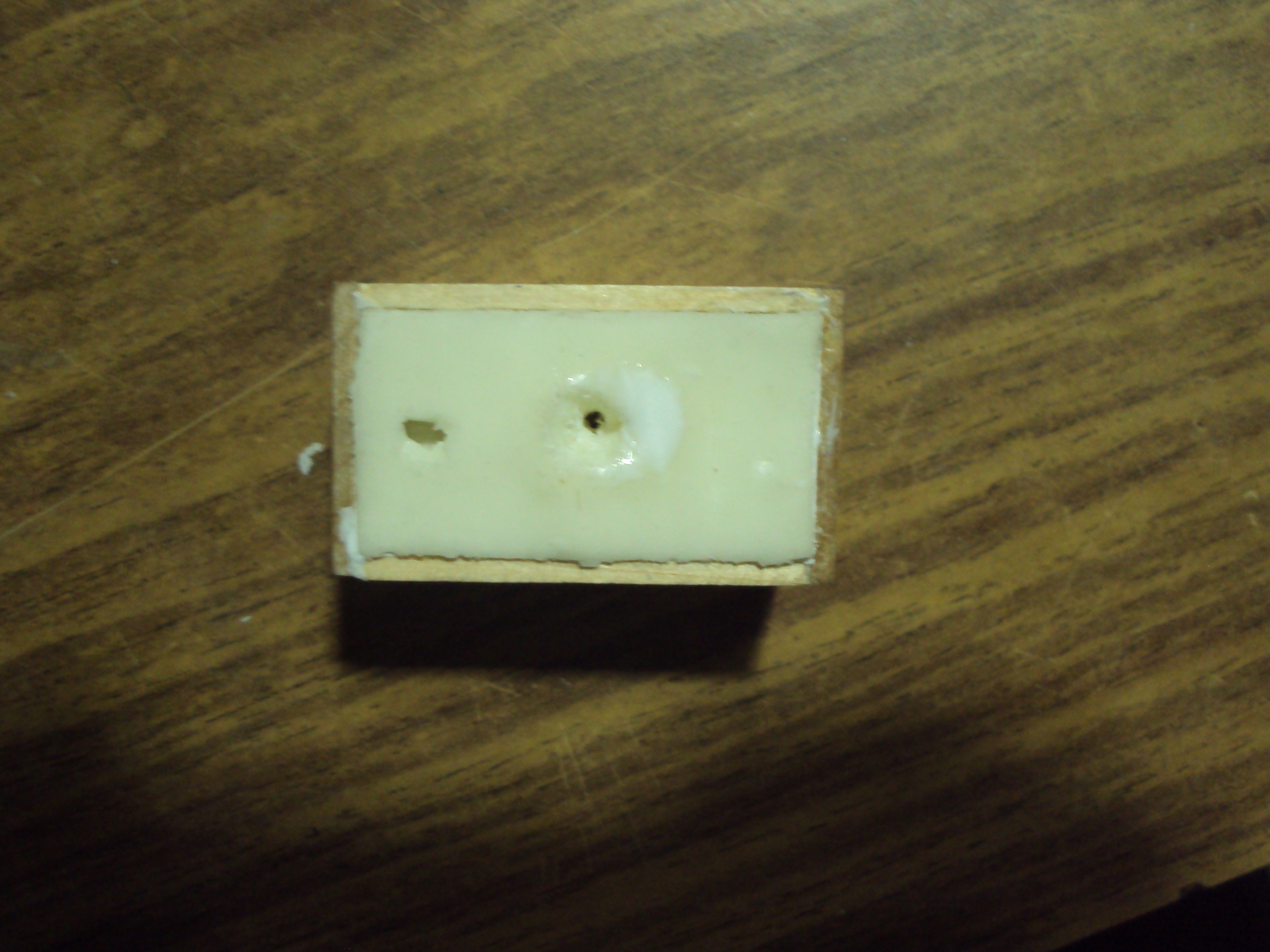

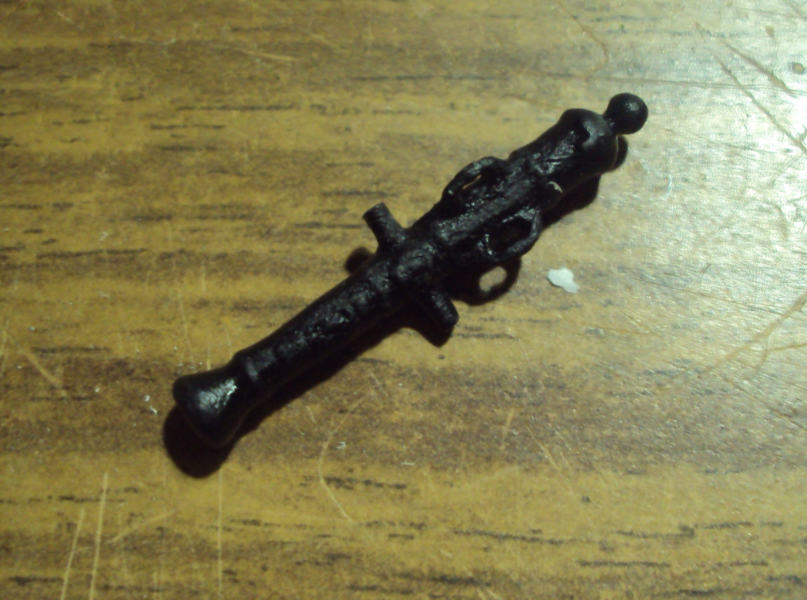

Здравствуйте. Эксперименты с пушками я закончил.  Определился что, как и из чего. С лафетом нового ничего не придумано, делаю из линейки. А вот с пушкой пришлось потрудиться. Решил использовать для отливки жидкий пластик. У меня на даный момент пластик с времинем жизни 3 минуты что не совсем хорошо. Застывает быстро и не всегда отливка получается хорошой.
						- DSC07680.jpg (1.12 МБ) 22632 просмотра

						- DSC076721.jpg (899.08 КБ) 22629 просмотров
						- DSC07671.jpg (967.3 КБ) 22629 просмотров
						- DSC07670.jpg (1.03 МБ) 22629 просмотров
