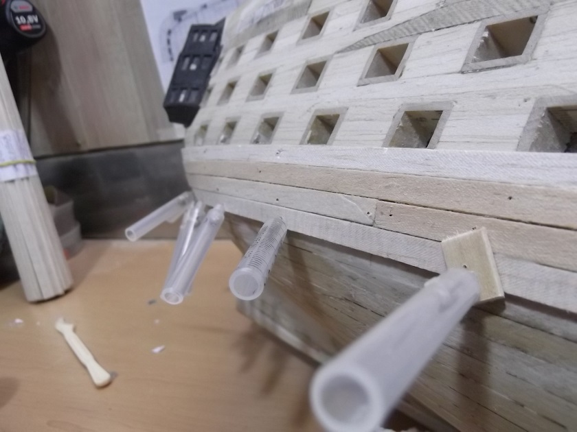

Сообщение happimen » 19 май 2017, 08:37

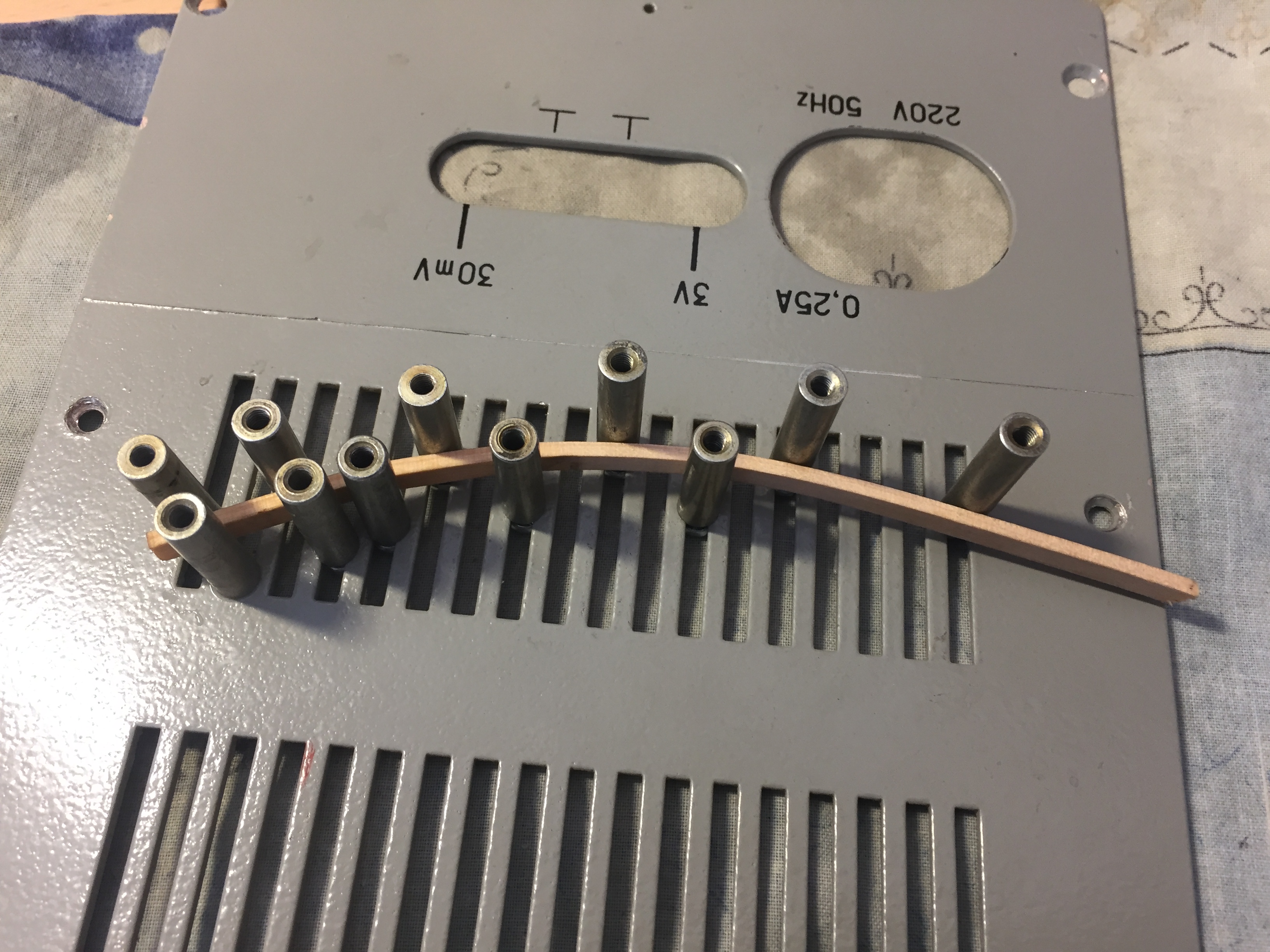

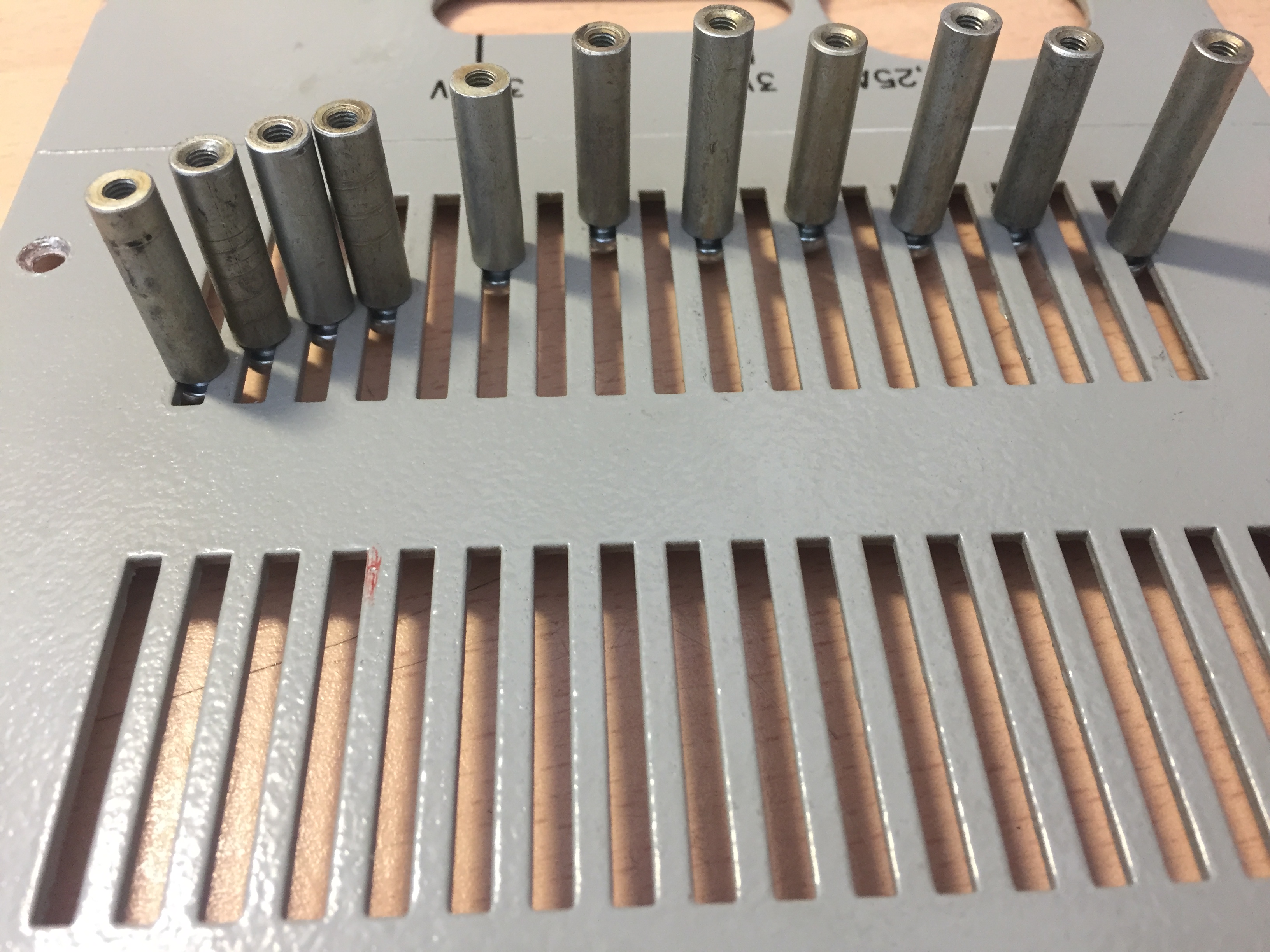

Всем доброго дня. С началом обшивки может пригодиться простейшая приспособа, так называемый "эквалайзер". Сваял буквально из подножного барахла. Задняя стенка от какого то прибора с вызерами-пазами. Стойки от КИП-овской аппаратуры. По шаблону выставляем стоечки, фиксируем их и распаренную планку зажимаем, как нам нужно. При высыхании имеем предварительный изгиб без внутреннего напряжения. Высота стоечек позволяет фиксировать рейки 3-4 за раз.
Может кому для идеи пригодиться. Всем удачи и терпения.
С уважением, Андрей.

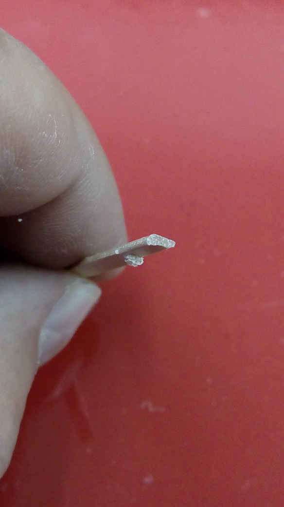

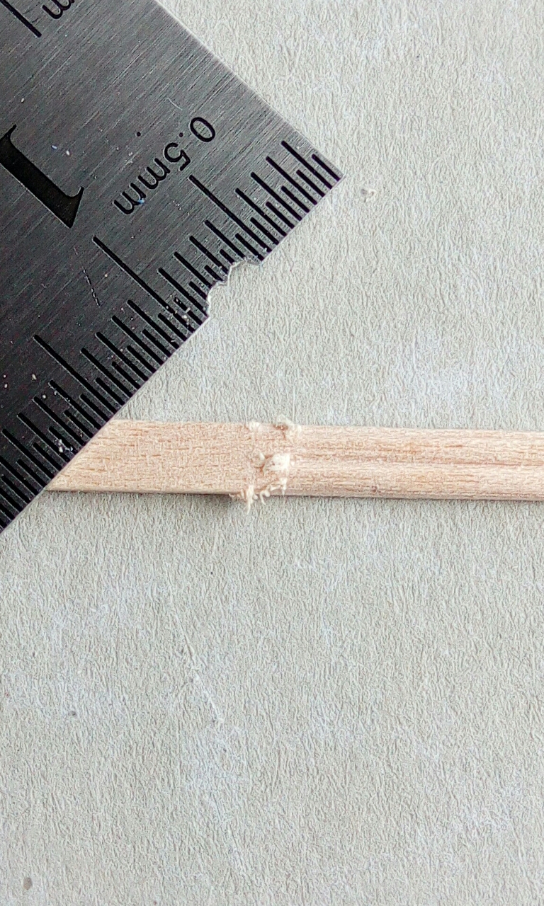

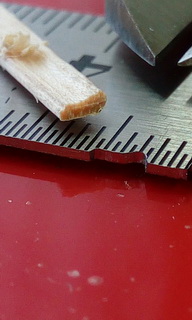

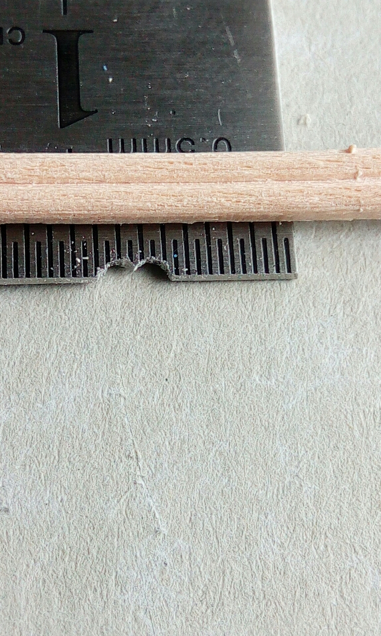

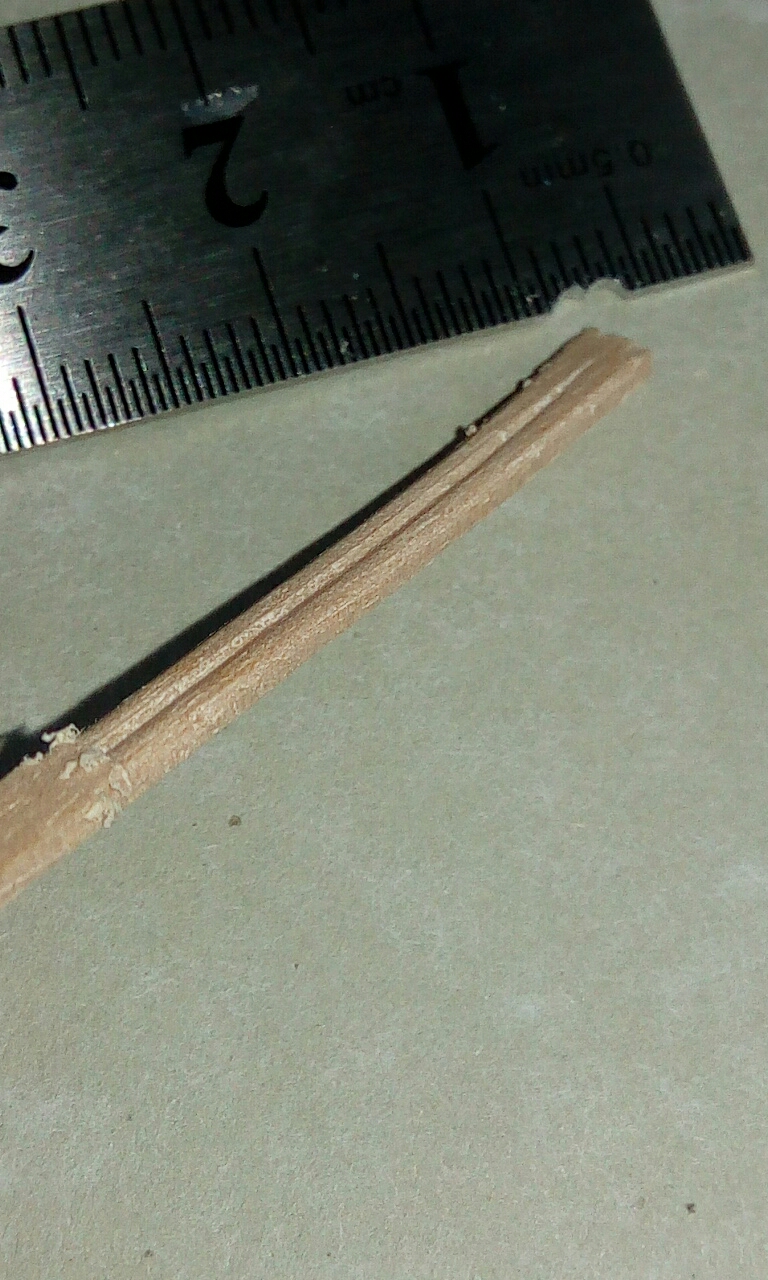

Сообщение Анатолий Осипов » 20 май 2017, 11:23
Купил на медне линейку металлическую в Китае и надфили.
До этого смотрел видео сборки шлюпки где показано как формировать фигурный профиль рейки с помощью шейпера или по нашему цикля фигурная. Посмотрел в инете - денег они стоят.
Сделал из линейки - отличный результат. Сейчас по мере необходимости буду пилить любой профиль под любую рейку. На этот потратил минуты 2-3... Рекомендую.
2017-5-20 18-49-6.jpg (913.75 КБ) 15194 просмотра

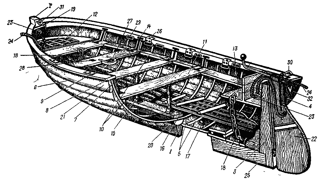

Сообщение Sniper » 22 май 2017, 09:41
Анатолий Осипов писал(а):Сделал из линейки - отличный результат. Сейчас по мере необходимости буду пилить любой профиль под любую рейку.
Шейпер получился отличный, хотя идея не нова. А вот профиль надо попробовать переделать. Что там на реальной шлюпке? Сверху кромка планширя, снизу выступающий край ширстрека, между ними расстояние. В идеале надо сделать планширь, снизу пустить рейку.
Сообщение Анатолий Осипов » 22 май 2017, 09:45
Благодарю, коллега... Это была просто учебная рейка. Конечно буду имитировать реальные профили. За рисунок спасибо. Шикарный разрез с видом на весь конструктив..

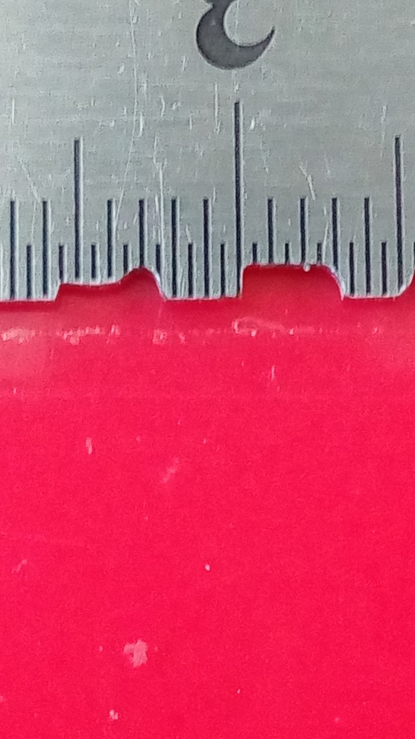

Сообщение Анатолий Осипов » 24 май 2017, 14:03
Попытался сделать профиль рейки поз.21 из представленного разреза шлюпки. Вроде получилось.
Для этого пришлось сделать две конфигурации пазов для формирования профиля. Первый снимает одну круглую фаску, второй формирует обратную сторону.

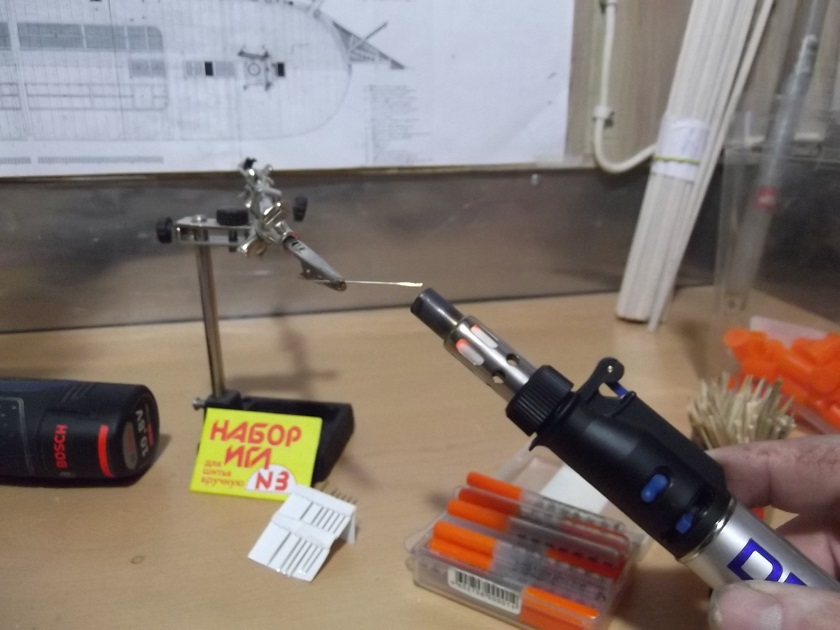

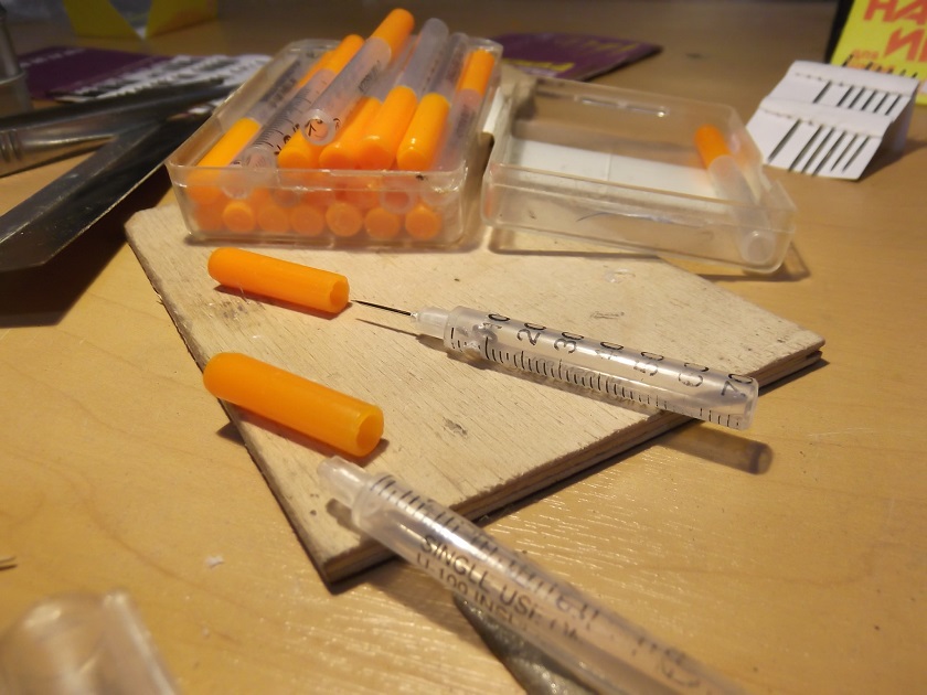

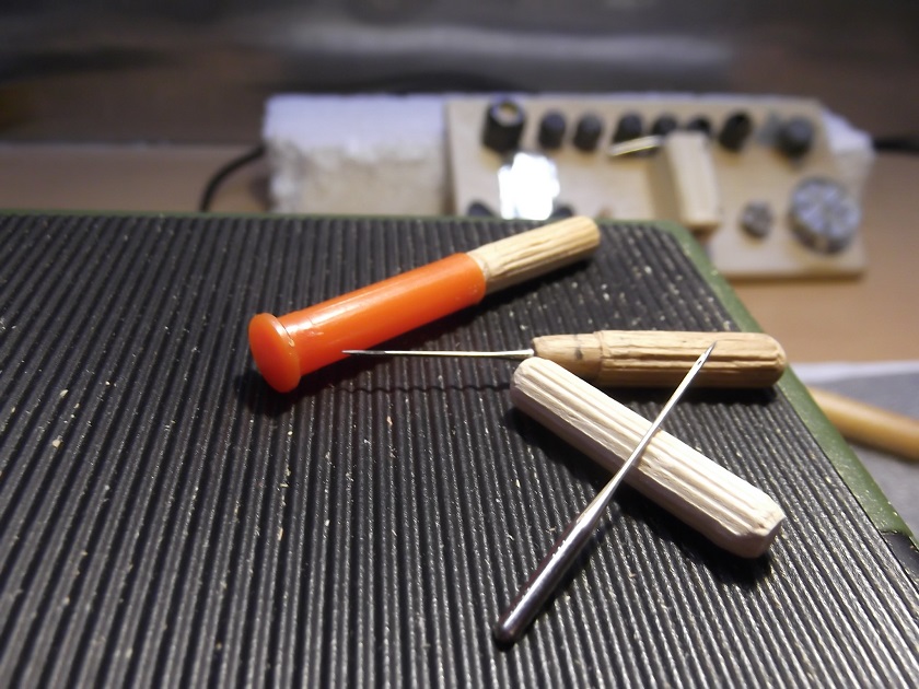

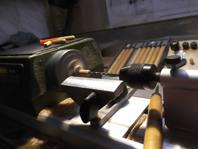

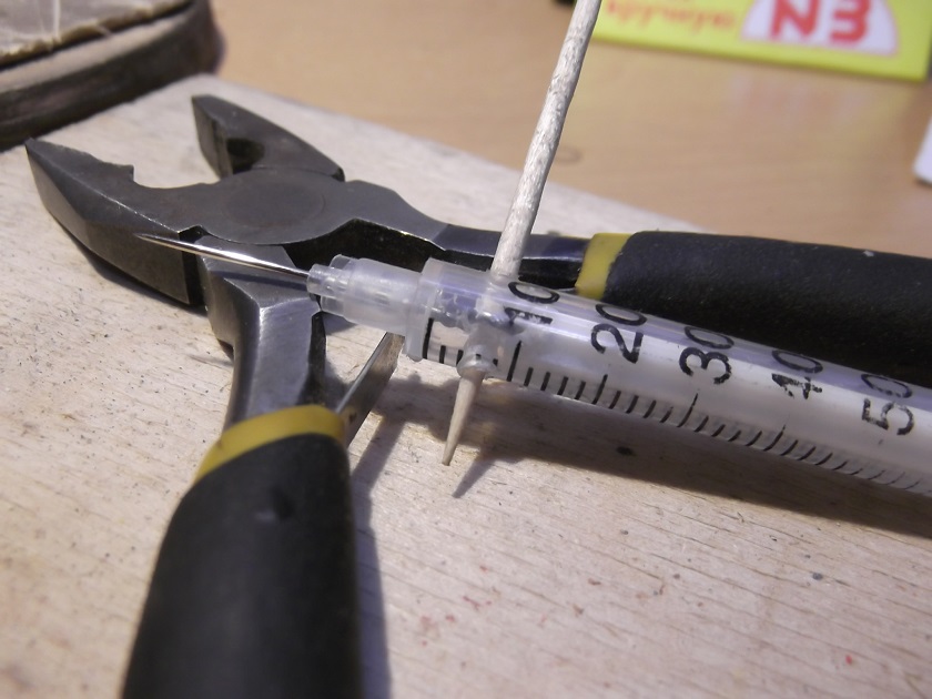

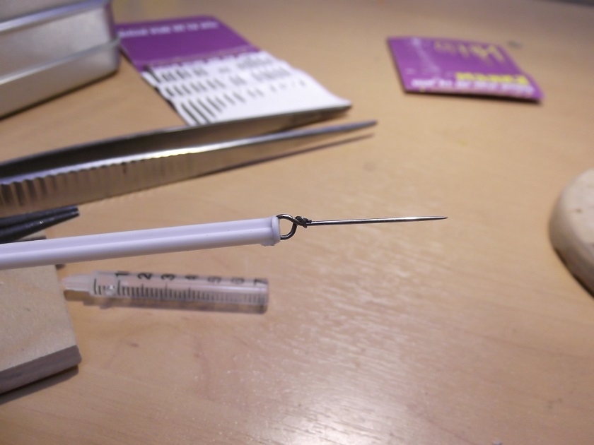

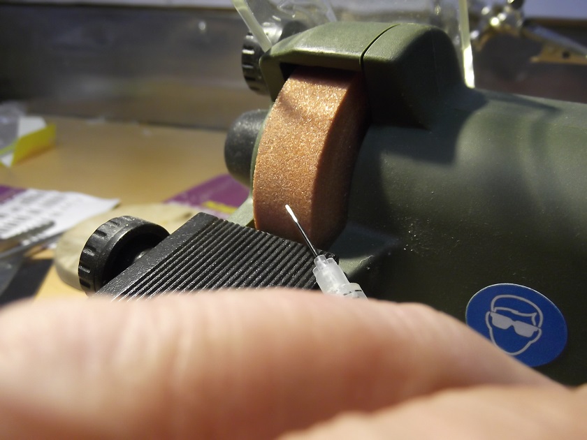

Сообщение керва » 21 июн 2017, 11:40
Здравствуйте! Я решил выложить здесь два варианта изготовления булавок для временного закрепления реек черновой и чистовых обшивок модели на время пока не схватится клей. Эти булавки как альтернатива модельных, латунных гвоздиков.
Первый вариант. В магазине "Крепеж" покупаю буковые 6мм в диаметре мебельные шканты.
Просверливаю глухое отверстие в шкантах на 5мм.
В них вставляю иголки от швейной машинки. Иголки №50 это в идеале, качественный металл, острота и тонкий диаметр иглы позволяет работать не напрягаясь.
Сообщение керва » 21 июн 2017, 11:58
Продолжение. Второй вариант. На газовой горелке нагреваю обычную швейную иглу. Кончик иглы с ушком до красна ( отпускаю металл) После остывания , круглогубцами завязываю отпущенный конец иглы в петельку.
Беру инсулиновый шприц ( он самый тонкий по диаметру ) Вынимаю тонкую и слабую иглу плоскогубцами и вместо иглы вставляю швейную, с петелькой внутрь , просверливаю на 2мм отверстие и иголку закрепляю при помощи 2мм зубочистки. Получается очень надежный и удобный помощник. Иглу нужно время от времени подтачивать на камешке точила. Советую затачивать иглу не круглую , а формировать на игле грани три - четыре, затачивать очень остро , при заточке ни коим образом не нагревая иглу, время от времени опуская в баночку с водой!
Сообщение керва » 21 июн 2017, 12:08
Для себя я подготовил комплект из 25 иголок. Но этого даже оказалось много. Вполне хватит штук 20 - 22. На все случаи модельной жизни...
Иголки брал в "Дамской лавке".
Шприцы в местной аптеке.
Ну а газовую горелку можно заменить на домашнюю газовую плиту на кухне... Всем Удачи!

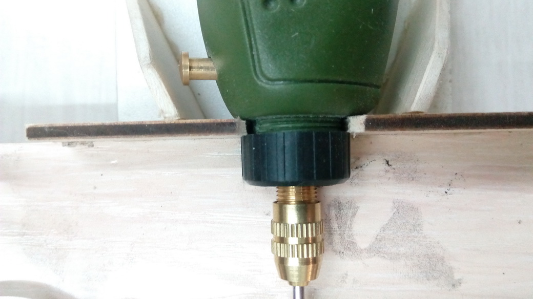

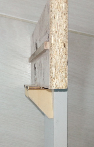

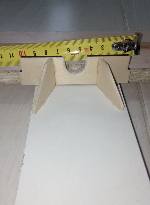

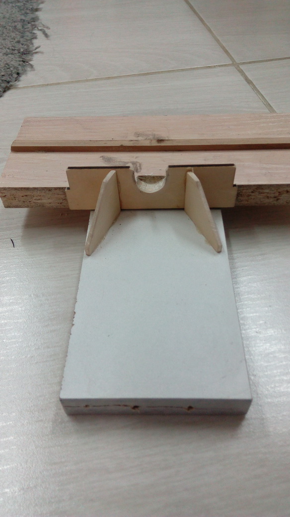

Сообщение Анатолий Осипов » 23 июн 2017, 12:00

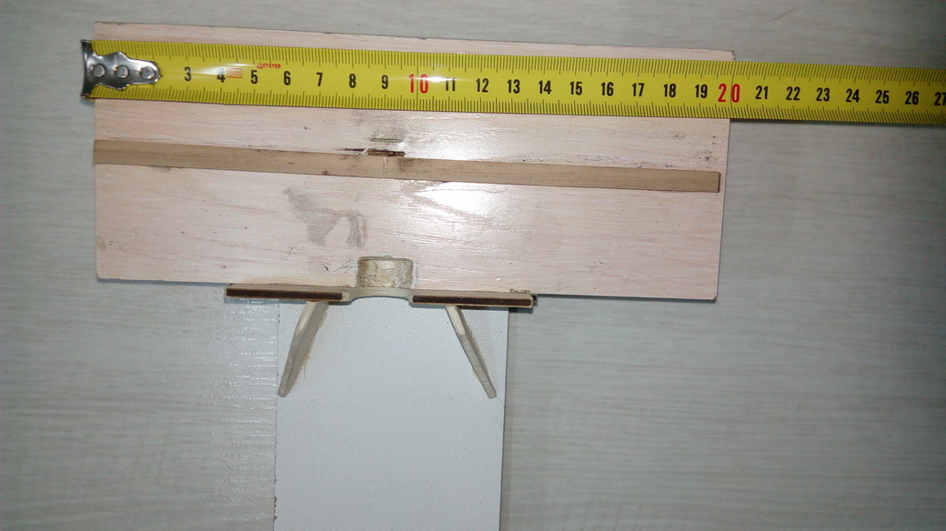

Добрался таки до своей циркулярки.
Была озвучена просьба как это родилось, в каком больном сознании))
И так.
1. Два обрезка ДСП 200х80х16 (размер может быть любой) склеил буквой "Т" на суперклей
2. Фанерка любого подходящего размера, в которой сделал паз для размещения прибора. Он крепится своей же гайкой
3. Треугольными косынками усилил держатель прибора. (все на суперклей)
4. Обработал место для гайки в верхней доске
5. Установил диск на всю глубину в цангу прибора и приклеил направляющую рейку в "ноль" (без зазора с диском)
6. Выдвигая диск из цанги выставляю нужный зазор, за тем включаю прибор и опускаю его в пазе, при этом диск делает пропил в основании
7. Затягиваю гайку - наслаждаюсь результатом))
Размеры не столь важны. Важно понимание что и для чего делается.

Сообщение Анатолий Осипов » 23 июн 2017, 12:02
в продолжение

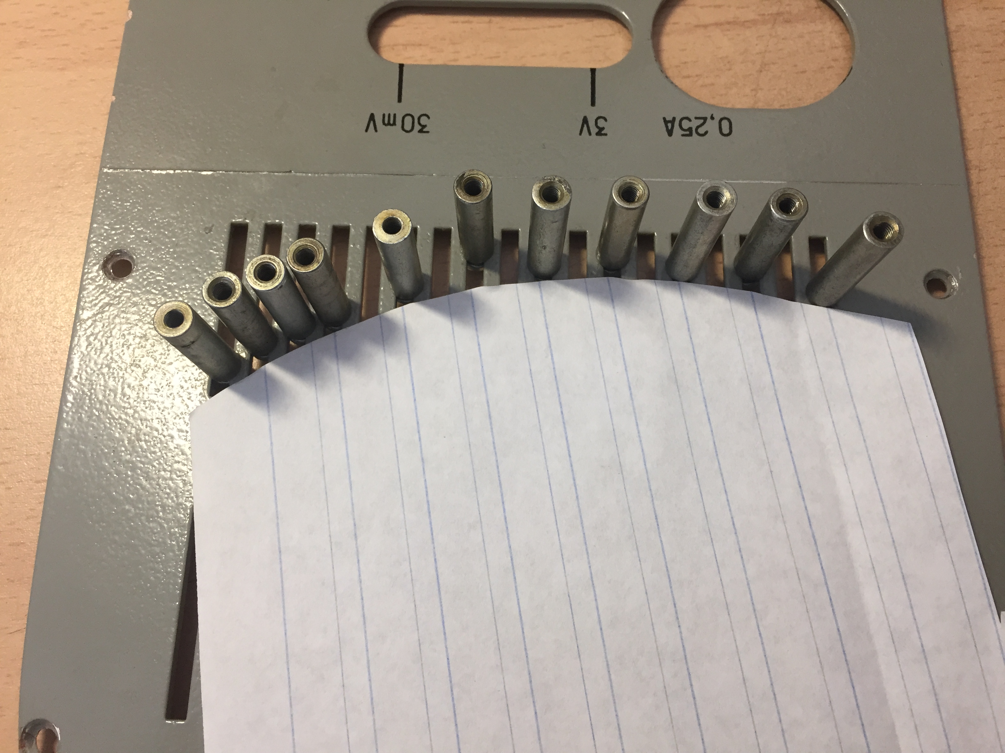

Сообщение ivanych » 23 июн 2017, 20:01
доброго времени суток . при обшивке корпуса нужно за ужать рейки . и не 5-10 см. а примерно 25см. здесь наждак. резак или шкурник не подойдет сооружать циркулярочку или какое то сложное приспособление для единичной постройки нет резона . может у кого есть мысль или наработки как это сделать по проще. спасибо
