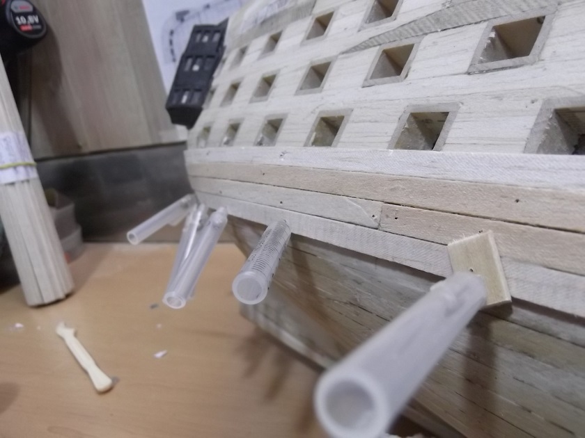

Сообщение happimen » 19 май 2017, 08:37

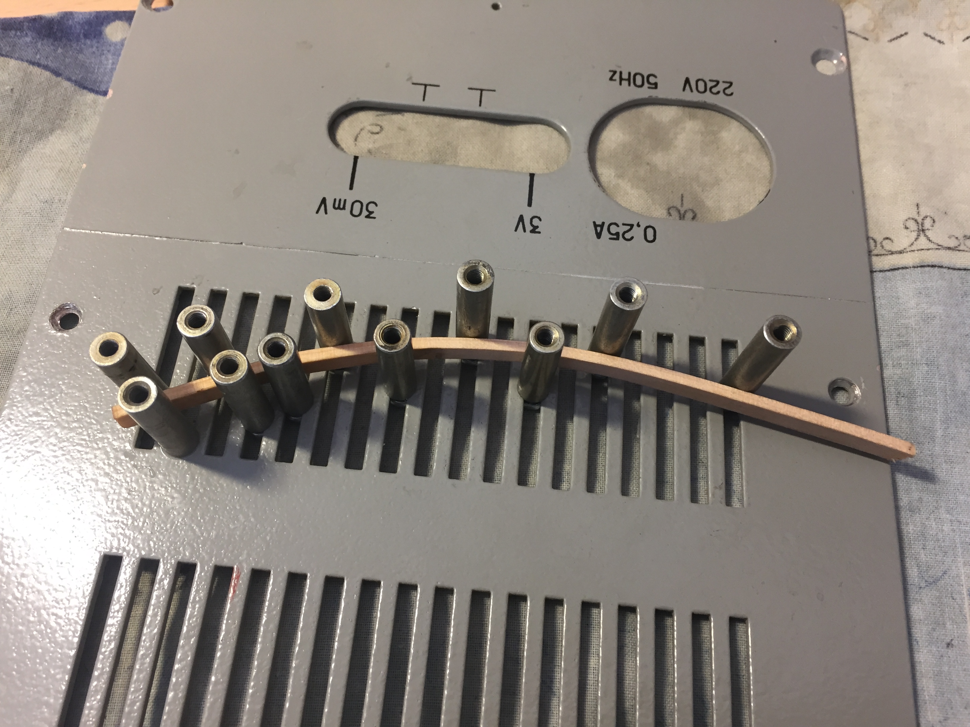

Всем доброго дня. С началом обшивки может пригодиться простейшая приспособа, так называемый "эквалайзер". Сваял буквально из подножного барахла. Задняя стенка от какого то прибора с вызерами-пазами. Стойки от КИП-овской аппаратуры. По шаблону выставляем стоечки, фиксируем их и распаренную планку зажимаем, как нам нужно. При высыхании имеем предварительный изгиб без внутреннего напряжения. Высота стоечек позволяет фиксировать рейки 3-4 за раз.
Может кому для идеи пригодиться. Всем удачи и терпения.

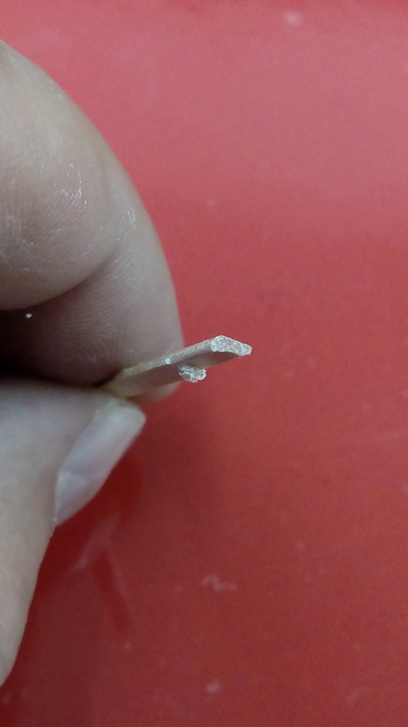

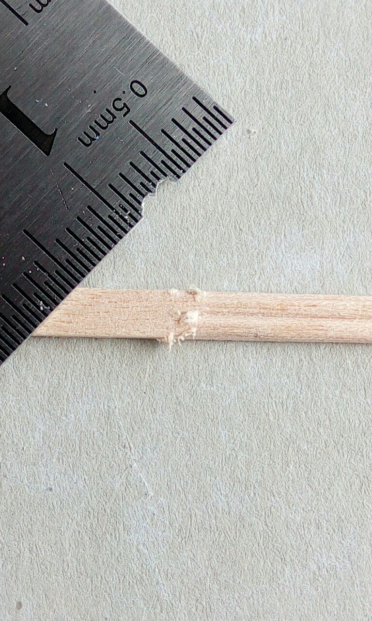

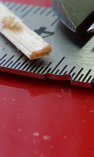

Сообщение Анатолий Осипов » 20 май 2017, 11:23

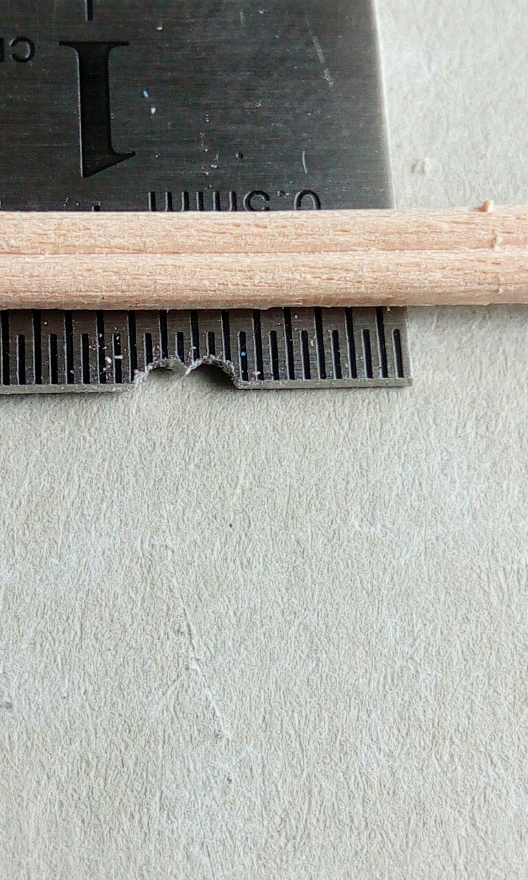

Купил на медне линейку металлическую в Китае и надфили.
До этого смотрел видео сборки шлюпки где показано как формировать фигурный профиль рейки с помощью шейпера или по нашему цикля фигурная. Посмотрел в инете - денег они стоят.
Сделал из линейки - отличный результат. Сейчас по мере необходимости буду пилить любой профиль под любую рейку. На этот потратил минуты 2-3... Рекомендую.
2017-5-20 18-49-6.jpg (913.75 КБ) 15191 просмотр
2017-5-20 18-48-41.jpg (696.77 КБ) 15191 просмотр
2017-5-20 18-47-29.jpg (964.02 КБ) 15191 просмотр

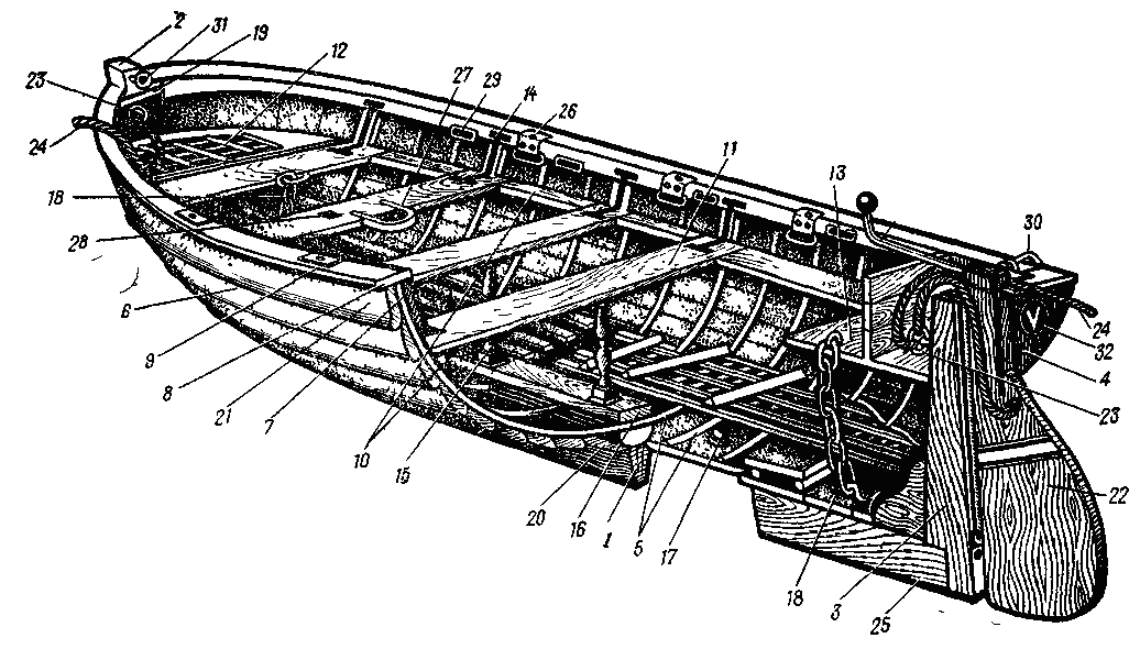

Сообщение Sniper » 22 май 2017, 09:41
Анатолий Осипов писал(а):Сделал из линейки - отличный результат. Сейчас по мере необходимости буду пилить любой профиль под любую рейку.
Шейпер получился отличный, хотя идея не нова. А вот профиль надо попробовать переделать. Что там на реальной шлюпке? Сверху кромка планширя, снизу выступающий край ширстрека, между ними расстояние. В идеале надо сделать планширь, снизу пустить рейку.
Сообщение Анатолий Осипов » 22 май 2017, 09:45
Благодарю, коллега... Это была просто учебная рейка. Конечно буду имитировать реальные профили. За рисунок спасибо. Шикарный разрез с видом на весь конструктив..
Сообщение Sniper » 23 май 2017, 00:08
Должен признать, что и такая фигурная рейка вполне может быть. Взгляните в 19-й выпуск журнала на страницу 7, шлюпка "Бель Пуль".

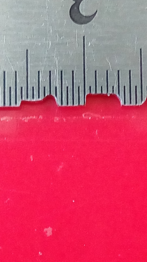

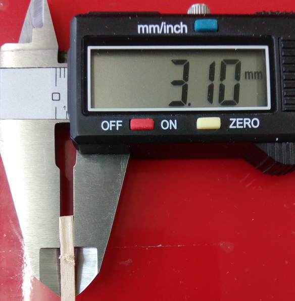

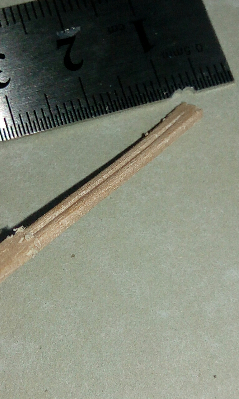

Сообщение Анатолий Осипов » 24 май 2017, 14:03
Попытался сделать профиль рейки поз.21 из представленного разреза шлюпки. Вроде получилось.
Для этого пришлось сделать две конфигурации пазов для формирования профиля. Первый снимает одну круглую фаску, второй формирует обратную сторону.
3_новый размер.jpg (140.96 КБ) 14541 просмотр
2_новый размер.jpg (79.55 КБ) 14541 просмотр
1_новый размер.jpg (108.69 КБ) 14541 просмотр

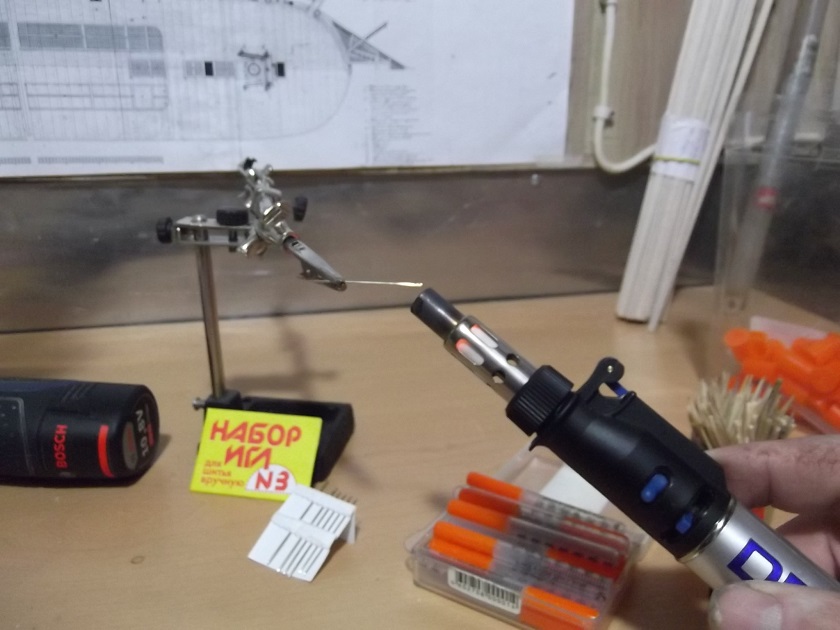

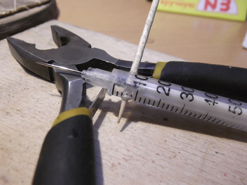

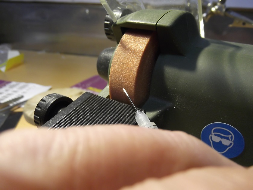

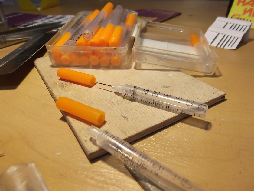

Сообщение керва » 21 июн 2017, 11:40

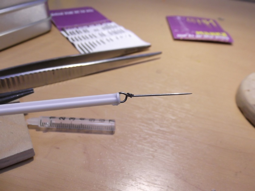

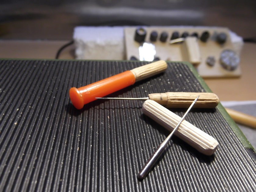

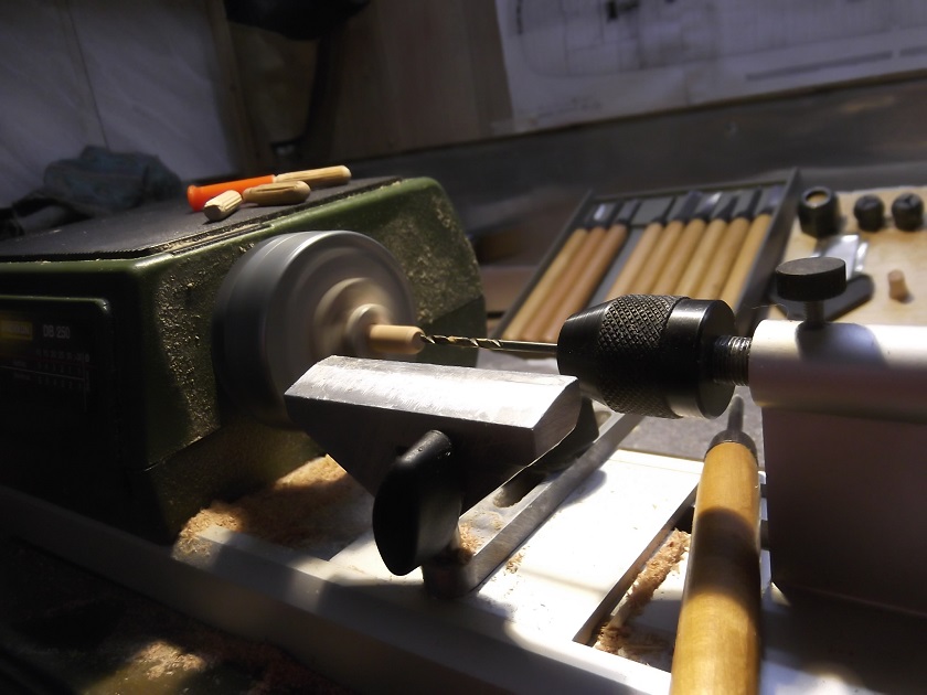

Здравствуйте! Я решил выложить здесь два варианта изготовления булавок для временного закрепления реек черновой и чистовых обшивок модели на время пока не схватится клей. Эти булавки как альтернатива модельных, латунных гвоздиков.
Первый вариант. В магазине "Крепеж" покупаю буковые 6мм в диаметре мебельные шканты.
Просверливаю глухое отверстие в шкантах на 5мм.
В них вставляю иголки от швейной машинки. Иголки №50 это в идеале, качественный металл, острота и тонкий диаметр иглы позволяет работать не напрягаясь.
Сообщение керва » 21 июн 2017, 11:58
Продолжение. Второй вариант. На газовой горелке нагреваю обычную швейную иглу. Кончик иглы с ушком до красна ( отпускаю металл) После остывания , круглогубцами завязываю отпущенный конец иглы в петельку.
Беру инсулиновый шприц ( он самый тонкий по диаметру ) Вынимаю тонкую и слабую иглу плоскогубцами и вместо иглы вставляю швейную, с петелькой внутрь , просверливаю на 2мм отверстие и иголку закрепляю при помощи 2мм зубочистки. Получается очень надежный и удобный помощник. Иглу нужно время от времени подтачивать на камешке точила. Советую затачивать иглу не круглую , а формировать на игле грани три - четыре, затачивать очень остро , при заточке ни коим образом не нагревая иглу, время от времени опуская в баночку с водой!
Сообщение керва » 21 июн 2017, 12:08
Для себя я подготовил комплект из 25 иголок. Но этого даже оказалось много. Вполне хватит штук 20 - 22. На все случаи модельной жизни...
Иголки брал в "Дамской лавке".
Шприцы в местной аптеке.
Ну а газовую горелку можно заменить на домашнюю газовую плиту на кухне... Всем Удачи!

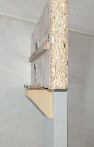

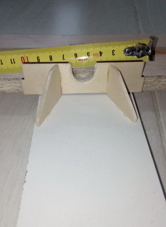

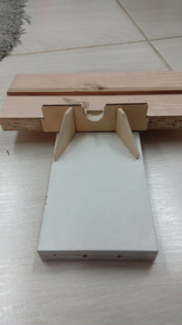

Сообщение Анатолий Осипов » 23 июн 2017, 12:00

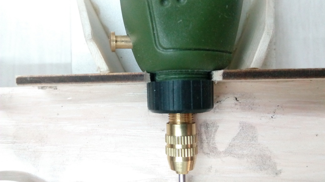

Добрался таки до своей циркулярки.
Была озвучена просьба как это родилось, в каком больном сознании))
И так.
1. Два обрезка ДСП 200х80х16 (размер может быть любой) склеил буквой "Т" на суперклей
2. Фанерка любого подходящего размера, в которой сделал паз для размещения прибора. Он крепится своей же гайкой
3. Треугольными косынками усилил держатель прибора. (все на суперклей)
4. Обработал место для гайки в верхней доске
5. Установил диск на всю глубину в цангу прибора и приклеил направляющую рейку в "ноль" (без зазора с диском)
6. Выдвигая диск из цанги выставляю нужный зазор, за тем включаю прибор и опускаю его в пазе, при этом диск делает пропил в основании
7. Затягиваю гайку - наслаждаюсь результатом))
Размеры не столь важны. Важно понимание что и для чего делается.
IMG_20170623_194003_новый размер.jpg (171.89 КБ) 14012 просмотров
IMG_20170623_193824_новый размер.jpg (142.03 КБ) 14012 просмотров
IMG_20170623_193742_новый размер.jpg (154.79 КБ) 14012 просмотров

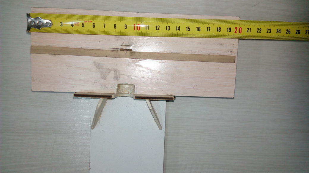

Сообщение Анатолий Осипов » 23 июн 2017, 12:02
в продолжение
IMG_20170623_194141_новый размер.jpg (106.76 КБ) 14012 просмотров
IMG_20170623_194052_новый размер.jpg (49.54 КБ) 14012 просмотров
