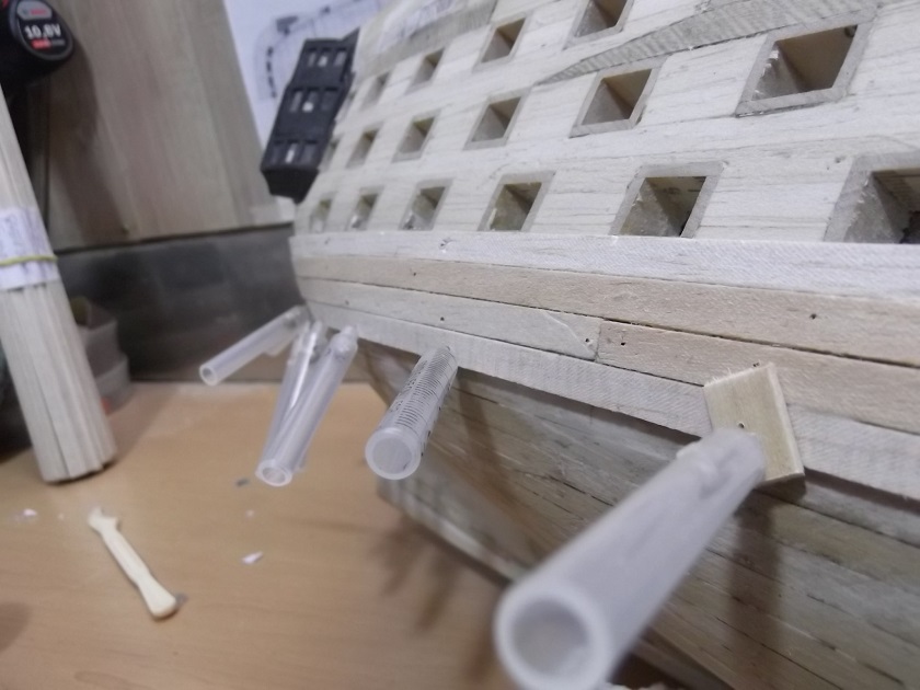

Всем доброго дня. С началом обшивки может пригодиться простейшая приспособа, так называемый "эквалайзер". Сваял буквально из подножного барахла. Задняя стенка от какого то прибора с вызерами-пазами. Стойки от КИП-овской аппаратуры. По шаблону выставляем стоечки, фиксируем их и распаренную планку зажимаем, как нам нужно. При высыхании имеем предварительный изгиб без внутреннего напряжения. Высота стоечек позволяет фиксировать рейки 3-4 за раз.
Может кому для идеи пригодиться. Всем удачи и терпения.

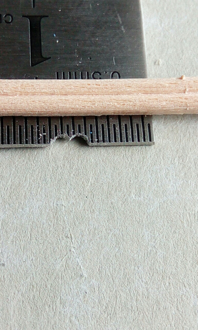

Купил на медне линейку металлическую в Китае и надфили.
До этого смотрел видео сборки шлюпки где показано как формировать фигурный профиль рейки с помощью шейпера или по нашему цикля фигурная. Посмотрел в инете - денег они стоят.
Сделал из линейки - отличный результат. Сейчас по мере необходимости буду пилить любой профиль под любую рейку. На этот потратил минуты 2-3... Рекомендую.

Попытался сделать профиль рейки поз.21 из представленного разреза шлюпки. Вроде получилось.
Для этого пришлось сделать две конфигурации пазов для формирования профиля. Первый снимает одну круглую фаску, второй формирует обратную сторону.

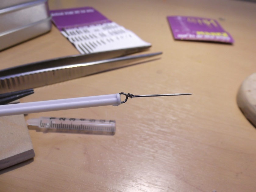

керва » 21 июн 2017, 11:40

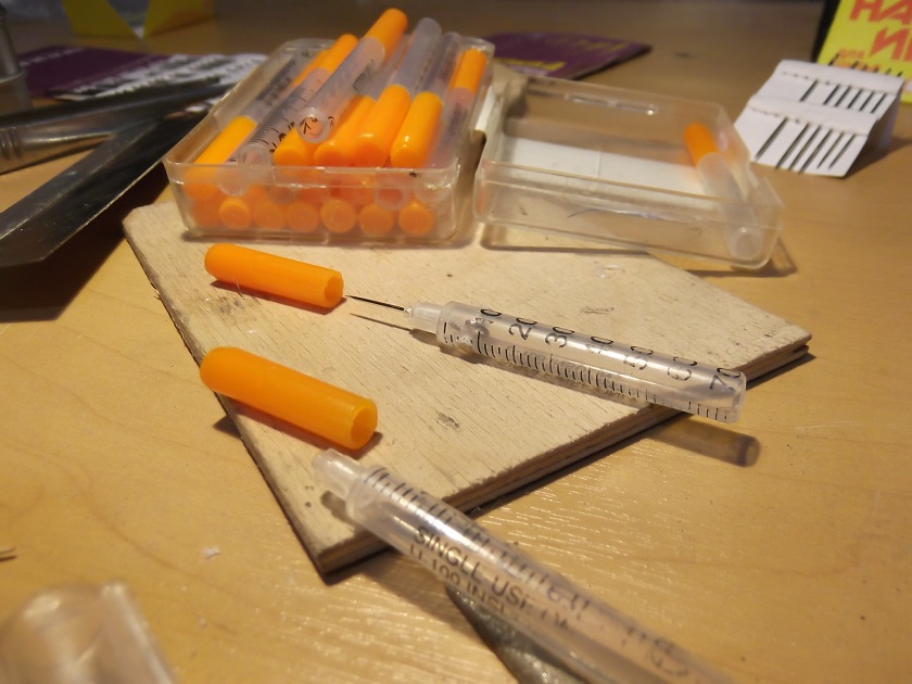

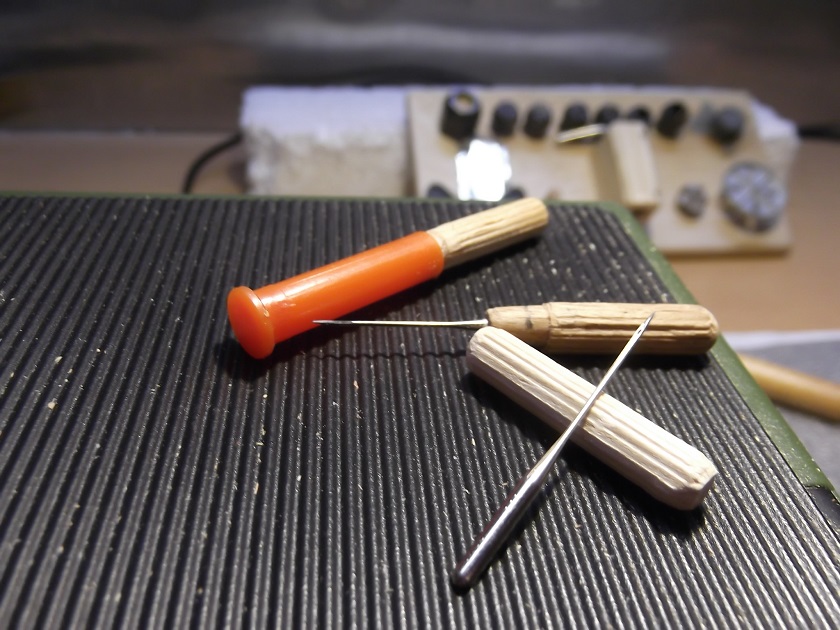

Здравствуйте! Я решил выложить здесь два варианта изготовления булавок для временного закрепления реек черновой и чистовых обшивок модели на время пока не схватится клей. Эти булавки как альтернатива модельных, латунных гвоздиков.
Первый вариант. В магазине "Крепеж" покупаю буковые 6мм в диаметре мебельные шканты.
Просверливаю глухое отверстие в шкантах на 5мм.
В них вставляю иголки от швейной машинки. Иголки №50 это в идеале, качественный металл, острота и тонкий диаметр иглы позволяет работать не напрягаясь.
- DSCF0895.jpg (189.37 КБ) 14222 просмотра
- DSCF0892.jpg (258.29 КБ) 14222 просмотра
- Сообщения: 3118
- Благодарил (а): 1084 раза
- Поблагодарили: 2129 раз
Сообщение

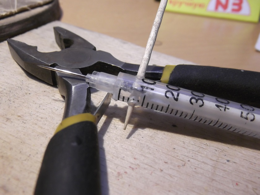

керва » 21 июн 2017, 11:58
Продолжение. Второй вариант. На газовой горелке нагреваю обычную швейную иглу. Кончик иглы с ушком до красна ( отпускаю металл) После остывания , круглогубцами завязываю отпущенный конец иглы в петельку.
Беру инсулиновый шприц ( он самый тонкий по диаметру ) Вынимаю тонкую и слабую иглу плоскогубцами и вместо иглы вставляю швейную, с петелькой внутрь , просверливаю на 2мм отверстие и иголку закрепляю при помощи 2мм зубочистки. Получается очень надежный и удобный помощник. Иглу нужно время от времени подтачивать на камешке точила. Советую затачивать иглу не круглую , а формировать на игле грани три - четыре, затачивать очень остро , при заточке ни коим образом не нагревая иглу, время от времени опуская в баночку с водой!
- DSCF0859.jpg (198.41 КБ) 14218 просмотров
- DSCF0857.jpg (149.62 КБ) 14218 просмотров
- DSCF0853.jpg (188.55 КБ) 14218 просмотров
- Сообщения: 3118
Сообщение
керва » 21 июн 2017, 12:08
Для себя я подготовил комплект из 25 иголок. Но этого даже оказалось много. Вполне хватит штук 20 - 22. На все случаи модельной жизни...
Иголки брал в "Дамской лавке".
Шприцы в местной аптеке.
Ну а газовую горелку можно заменить на домашнюю газовую плиту на кухне... Всем Удачи!

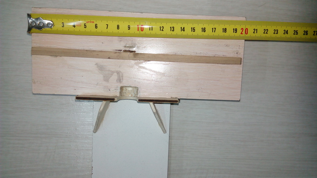

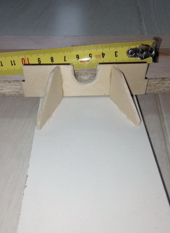

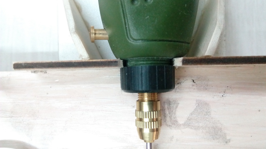

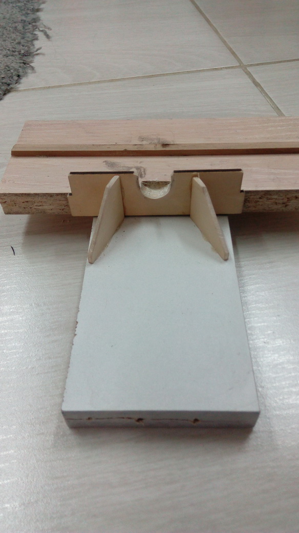

Анатолий Осипов » 23 июн 2017, 12:00

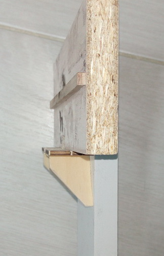

Добрался таки до своей циркулярки.
Была озвучена просьба как это родилось, в каком больном сознании))
И так.
1. Два обрезка ДСП 200х80х16 (размер может быть любой) склеил буквой "Т" на суперклей
2. Фанерка любого подходящего размера, в которой сделал паз для размещения прибора. Он крепится своей же гайкой
3. Треугольными косынками усилил держатель прибора. (все на суперклей)
4. Обработал место для гайки в верхней доске
5. Установил диск на всю глубину в цангу прибора и приклеил направляющую рейку в "ноль" (без зазора с диском)
6. Выдвигая диск из цанги выставляю нужный зазор, за тем включаю прибор и опускаю его в пазе, при этом диск делает пропил в основании
7. Затягиваю гайку - наслаждаюсь результатом))
Размеры не столь важны. Важно понимание что и для чего делается.
- IMG_20170623_194003_новый размер.jpg (171.89 КБ) 14011 просмотров
- IMG_20170623_193824_новый размер.jpg (142.03 КБ) 14011 просмотров
- IMG_20170623_193742_новый размер.jpg (154.79 КБ) 14011 просмотров
- Сообщения: 851
- Откуда: Сахалин, г.Оха
- Благодарил (а): 96 раз
- Поблагодарили: 377 раз
Сообщение
Анатолий Осипов » 23 июн 2017, 12:02
в продолжение
