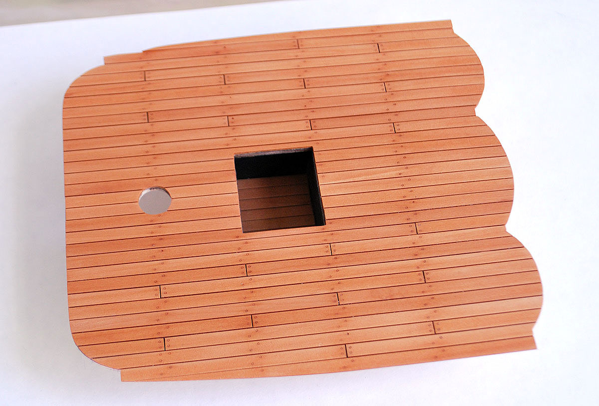

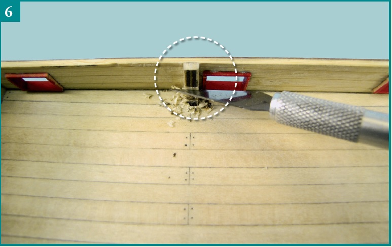

Задался вопросом, а как будет в дальнейшем оформлен фальшборт внутри, чем закроется щель между палубой и бортом.
У иностранцев это аж 47 номер журнала. Фальшборт изнутри будет оклеен тонкими планками как и палуба, щель закроет "плинтус". Но что это за жесть с топтимберсами, их предлагают просто срезать! Еще один аргумент в пользу застилания палубы на поздних этапах.

Sniper писал(а):Задался вопросом, а как будет в дальнейшем оформлен фальшборт внутри, чем закроется щель между палубой и бортом.
Здравствуйте Роман! Извините сразу не ответил - проблемы с интернетом. Полностью согласен с вами. Выглядит у патворка все "по сиротски " - убого. Палуба визуально будет сливаться с фальшбортами. Правда, можно положить очень контрастный - ватервейс? Который будет подчеркивать границу между бортами и палубой. Здесь единственное украшение - это пушки. Хотя не хочется нырять в мелочёвку - но придется, у пушек придется делать всю об"вязку. Хотя я совсем позабыл о колокольне и шлюпке! Они будут украшением корабля! Его шкафута!
С настилкой палубы я с вами не согласен. Все же легче укладывать планки палубы на фанерку отдельно, чем укладывать планки внутри самого корабля. Нужно будет просто не доклеивать края, а ложить в края палубы, после того как будет приклеена палуба на место. Топтимберсы следует убрать! Они сделали своё дело! Придали форму краям фальшбортов. Оставлять их нет смысла. Они не в масштабе, очень трудно скрыть их фанерную сущность. Меня угнетает подставки для ядер. Как в деревне кормушки для кур! Что то нужно думать! В общем, задумываясь начинаешь понимать, сколько интереснейшей работы нам предстоит впереди! Удачи Вам и конечно Здоровья!

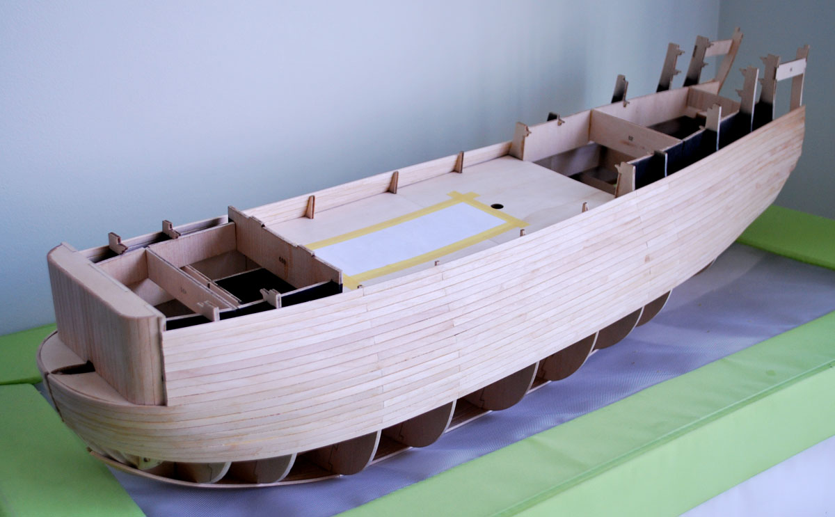

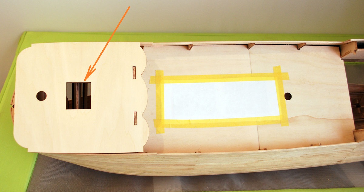

Завершен 29 выпуск, обшивка движется вверх и появился фальшборт. Проемы люков палубы заклеил бумагой и скотчем, чтобы не сыпались опилки внутрь. Заказал на палубу рейки груши 4 x 1 мм, вариант с широкими досками палубы мне понравился больше.

палубу приклеил на совсем, а стойки борта потом отпилишь/срежешь

ivanych писал(а):палубу приклеил на совсем, а стойки борта потом отпилишь/срежешь
Если это вопрос, то да, палубу приклеил, стойки борта (топтимберсы) потом срежу как в журнале, но до настила палубы рейками.

понятно, но потом рейки палубы затруднительно шкурить и еще верхние рейки обшивки борта я предполагаю клеить без фаски с внутренней стороны останется шов, что ты думаешь\планируешь по этому поводу

ivanych писал(а): потом рейки палубы затруднительно шкурить
Да их и не надо особо шкурить, палуба у тебя - ровный лист фанеры, планки тонкие, пройдись по ним шкуркой перед приклеиванием.
ivanych писал(а):верхние рейки обшивки борта я предполагаю клеить без фаски с внутренней стороны останется шов, что ты думаешь\планируешь по этому поводу
Не беспокойся, по журналу изнутри фальшборт будет оклеен тонкими планками типа палубных. Отставлять открытыми эти березовые рейки со швами нельзя, уж больно они не параллельно палубе идут.

Sniper писал(а):ivanych писал(а): потом рейки палубы затруднительно шкурить
"фальшборт будет оклеен тонкими планками" я думал об этом но три слоя не толстовато ли будет, это нужно смотреть ...

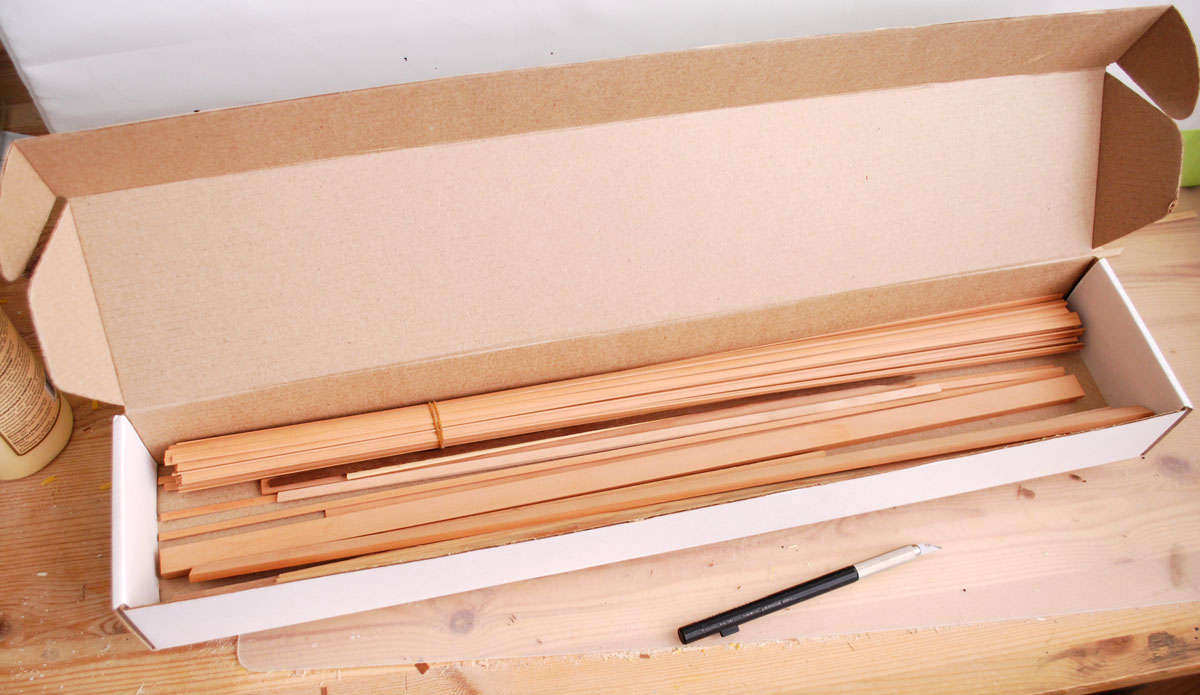

Пришли мои рейки из груши на палубу. Качеством реек от Бибигона очень доволен.
Теперь представляю как будет груша смотреться под маслом, довольно темная. Я не любитель очень светлых палуб, думаю с черным и с золотом смотреться будет хорошо, достаточно состаренной, как на музейных моделях.

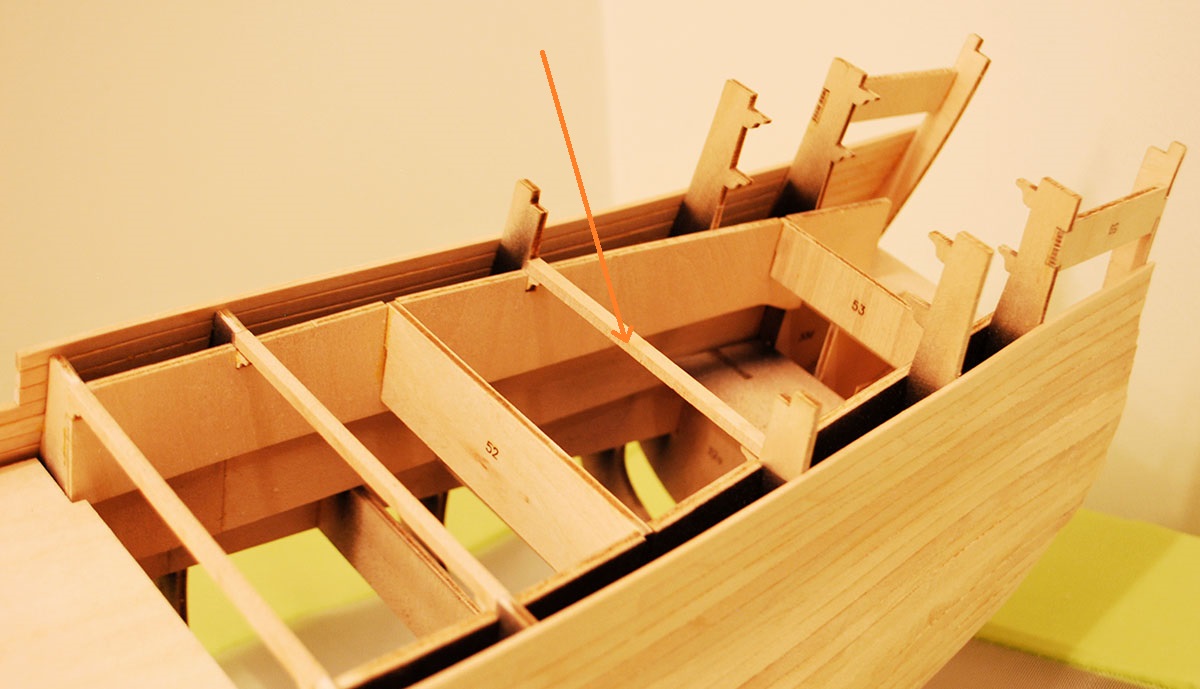

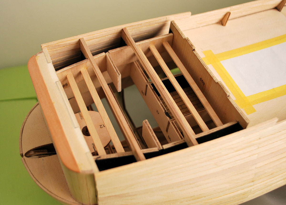

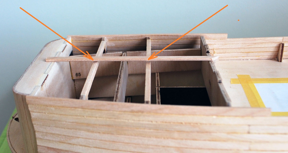

При примерке фордека из 31 номера я столкнулся с тремя небольшими проблемами:
1. Палубные бимсы находятся ниже на 2 мм чем должны и фордек опираясь на шпангоуты не достает до них. Решается наклейкой реек 1-2 мм поверх бимсов.
2. Задняя часть фордека выше обшивки на 2 мм. Решается доклейкой еще одной планки 2-3 мм поверх последней планки обшивки, затем она стачивается вровень с плоскостью фордека.
3. Передняя часть фордека образует большую щель со стенкой на первом шпангоуте. Я клеил по инструкции верхнюю стенку под прямым углом к шпангоуту, а видимо фордек идет с небольшим наклоном в корму. Решается наклейкой планки под передний край фордека.
Если у кого получилось также, рецепт уже имеется.

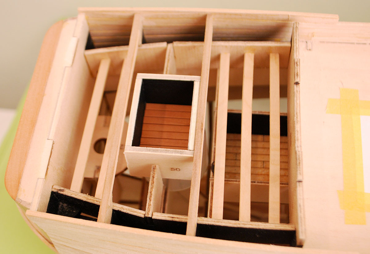

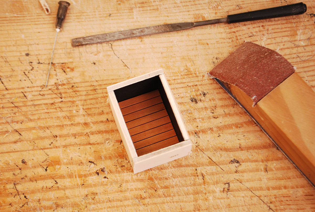

Как я и писал раньше, в проеме люка фордека было решено сделать сходный трап как в иностранной сборке. Так как полноценной палубы внизу у меня нет, было принято решение делать "колодец" с имитацией куска палубы как в журнале сделано с опердеком. Такие колодцы были для сходных трапов и в патворке 12 Апостолов. Для этого я удалил часть перегородки между бортовыми стрингерами, но поставил дополнительно несколько распорок взамен. Далее по журналу надо будет делать отверстие в бортовом стрингере напротив каждого пушечного порта и крепить в него полупушки. Были случаи, когда при прикладывании усилия снаружи бортовой стрингер проваливался внутрь, согласитесь ситуация неприятная.
Колодец сделал из обрезков фанеры от шпангоутов. Кусок палубы выложил планками груши, которые пойдут у меня на основные палубы. Заодно посмотрел, как будет смотреться моя палуба под маслом.

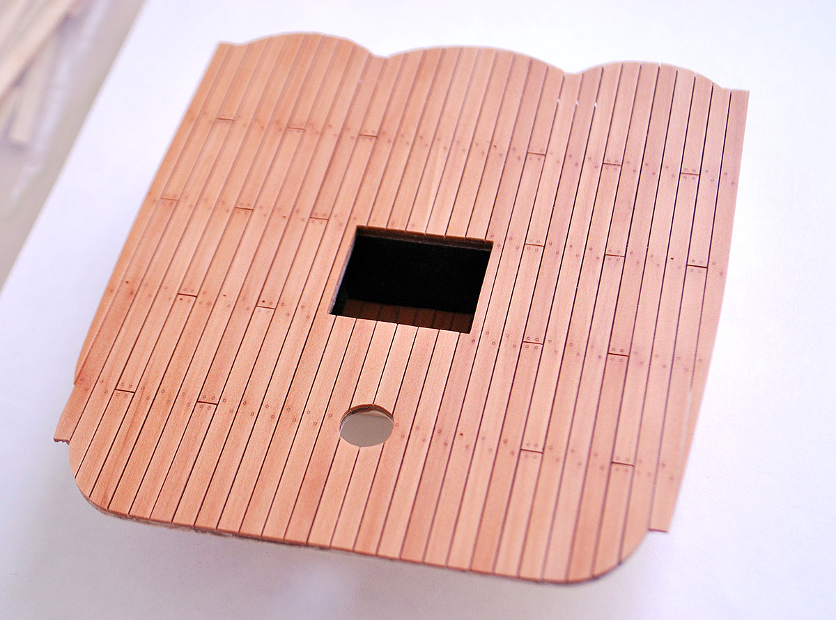

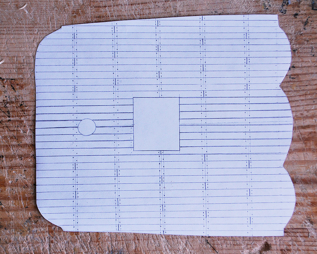

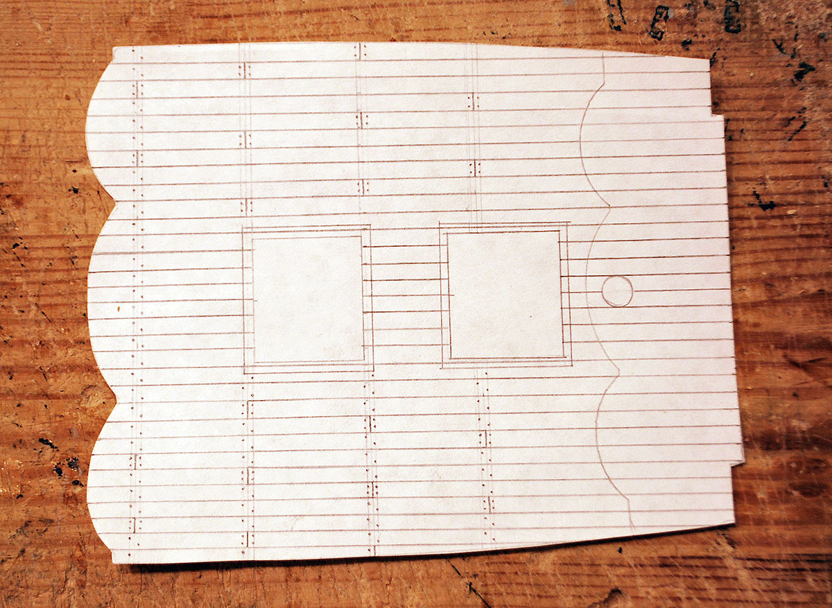

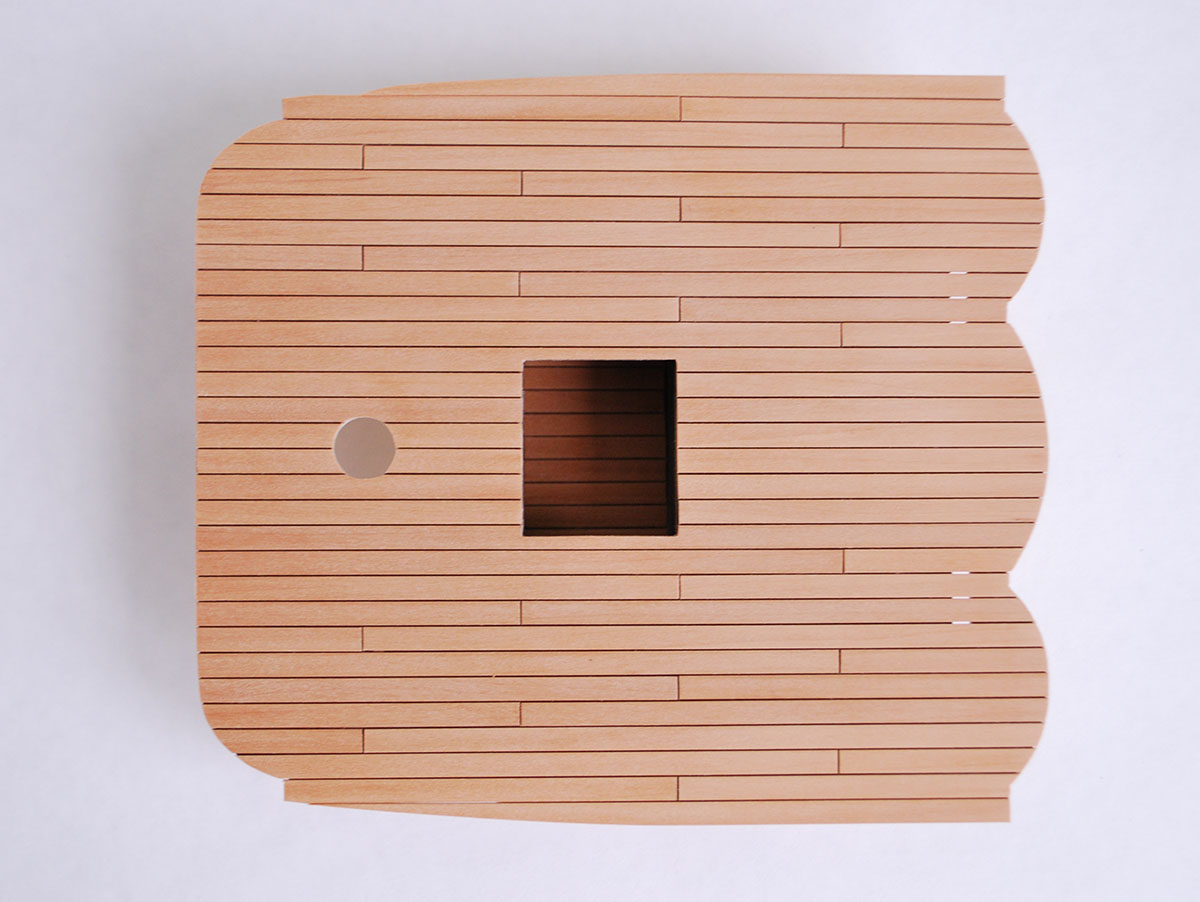

Перед укладкой палубы расчертил на бумаге раскладку досок и расположение нагелей. Длина досок 100 мм, раскладка в три доски. Вот теперь в раздумьях, как то не очень хочется видеть такую массу "гвоздей" на палубе, слишком пестро для масштаба, да и мороки много будет. Или делать?
Расчертил также на бумаге ахтердек, отчертил то, что в журнале называют "палубный пояс". На одной половине поставил "гвозди" только в местах стыка как в журнале. Показал своим домашним и все выбрали журнальный вариант, вроде как гармонично смотрится. Опять стал чесать репу, видно без хорошего пробника палубы не обойтись. Надо обкатать технологию гвоздевания.

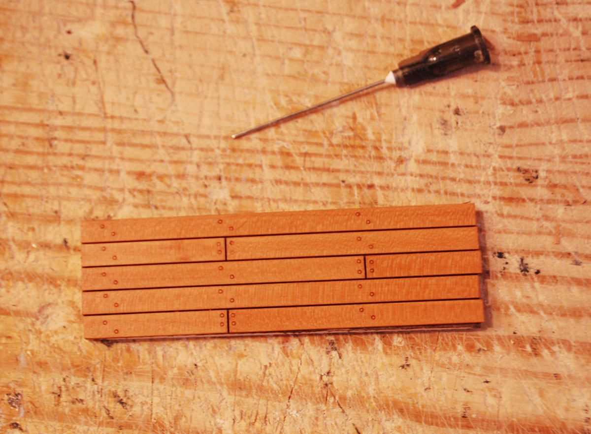

Сделал пробник палубы - рейки груши 4 x 1 мм, гвоздевание иголкой от шприца, покрытие тунговым маслом. Такой вариант меня устраивает по следующим соображениям:
- получились колечки, изображающие пробки над нагелями из того же дерева досок палубы, что более соответствует конструкции из всех методов гвоздевания (зубочистками, проволокой, леской и т.д.);
- плотный материал реек позволяет ставить такие колечки, не крошится;
- нагели получились не контрастные, как и хотелось. Значит их можно понаставить сколько хочется, и не заметно, а если присмотреться - они есть
- лень-матушка - двигатель прогресса, метод простой и быстрый, масло все выделит как надо.

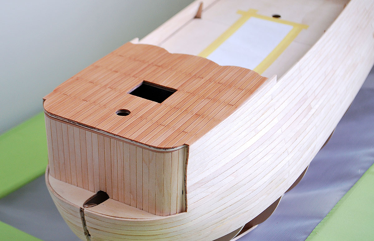

Сделан 31 выпуск журнала. На фордек настелены планки розовой груши 4 x 1 мм и немного отшлифованы. Перед покрытием взял паузу.Светлый цвет у палубы достаточно приятный получился, покрытие маслом значительно затемнит. Сделал еще два пробника - один покрыл шеллаком в один слой, второй матовым акриловым лаком TAMIYA. Лак вообще не понравился, на дерево уже не похоже, да и гвоздевание не выделяется совсем. Шеллак не так темнит как масло, но при покрытии кистью возникает неравномерность и какие-то участки уже блестят. Так что скорее всего буду крыть тунговым маслом. в принципе меня такой темный цвет палубы устраивает.
Остальные палубы стелить пока не буду, не понимаю, что там будет с бортами. Везде остаются щели между палубой и бортом, а чем их закрывать и на каком этапе пока загадка. Возвращаюсь к работам по обшивке корпуса.

Доделал фордек, покрыл тунговым маслом Rustins. Хотел с одной стороны нанести минимальное количество масла, чтоб палуба сильно не потемнела, с другой стороны надо было выделить нагели. Сначала промазал нагели, потом растер всю палубу, но вот вокруг нагелей впиталось слишком много. Следующий раз буду нагели промазывать аккуратнее кисточкой потоньше, либо ничего не промазывать, а только слегка растереть всю палубу.
Ну вот, все перенесено со старого форума. Сейчас решу проблему с тем, что накрылся домашний компьютер, и едем дальше!

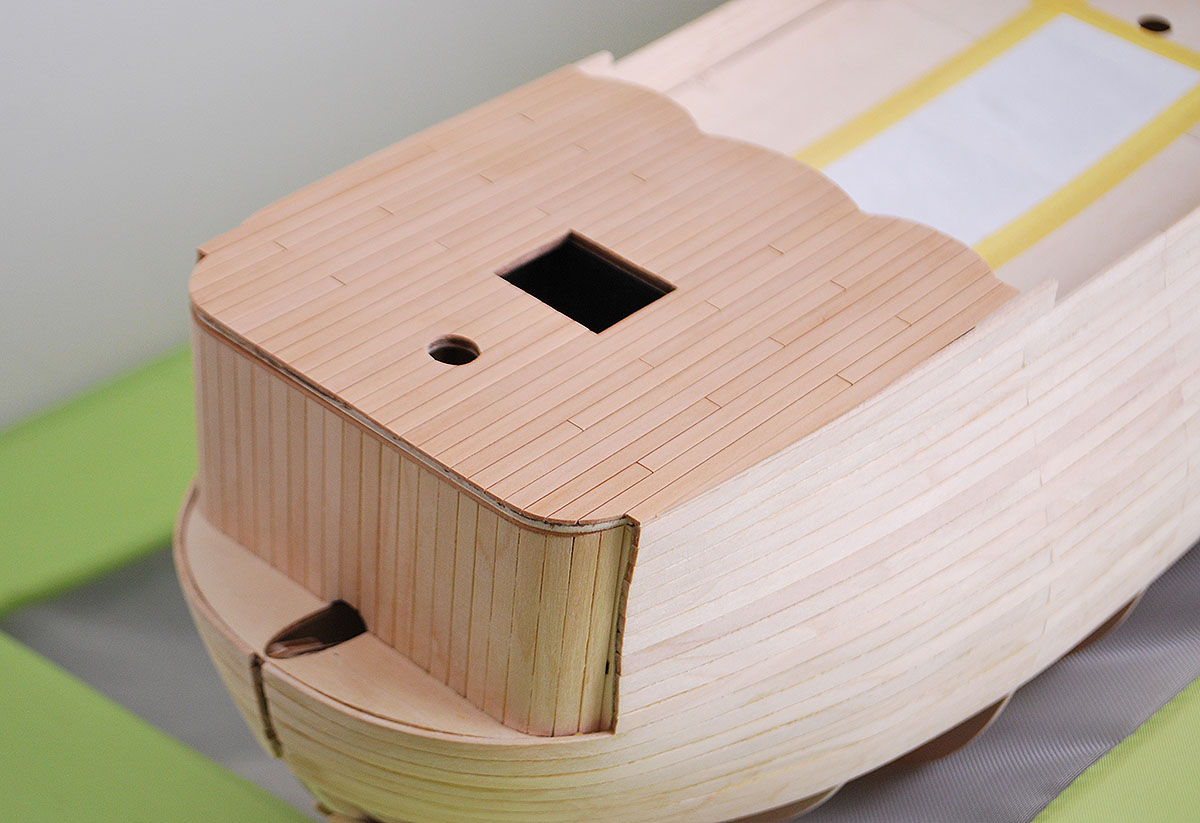

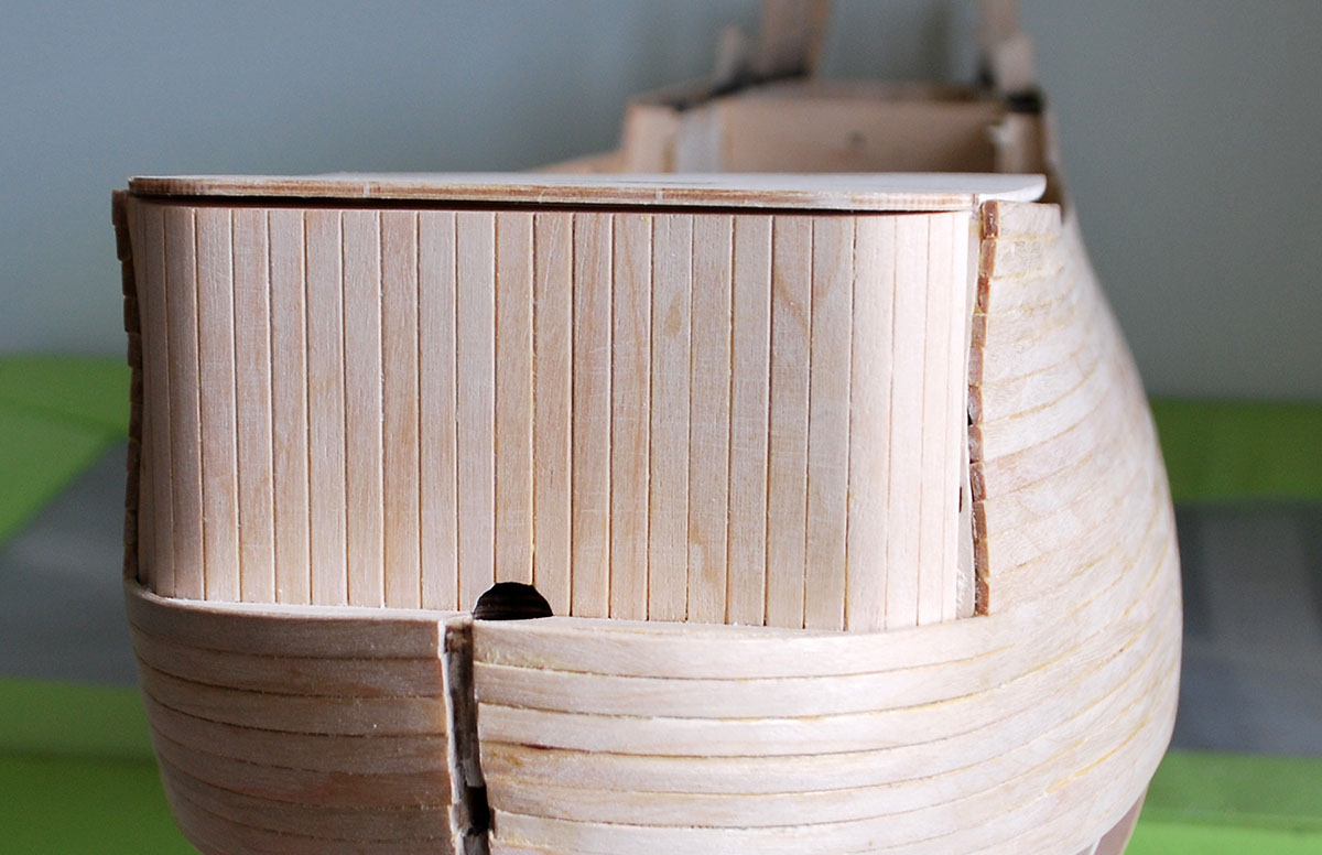

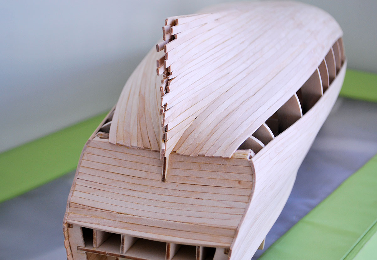

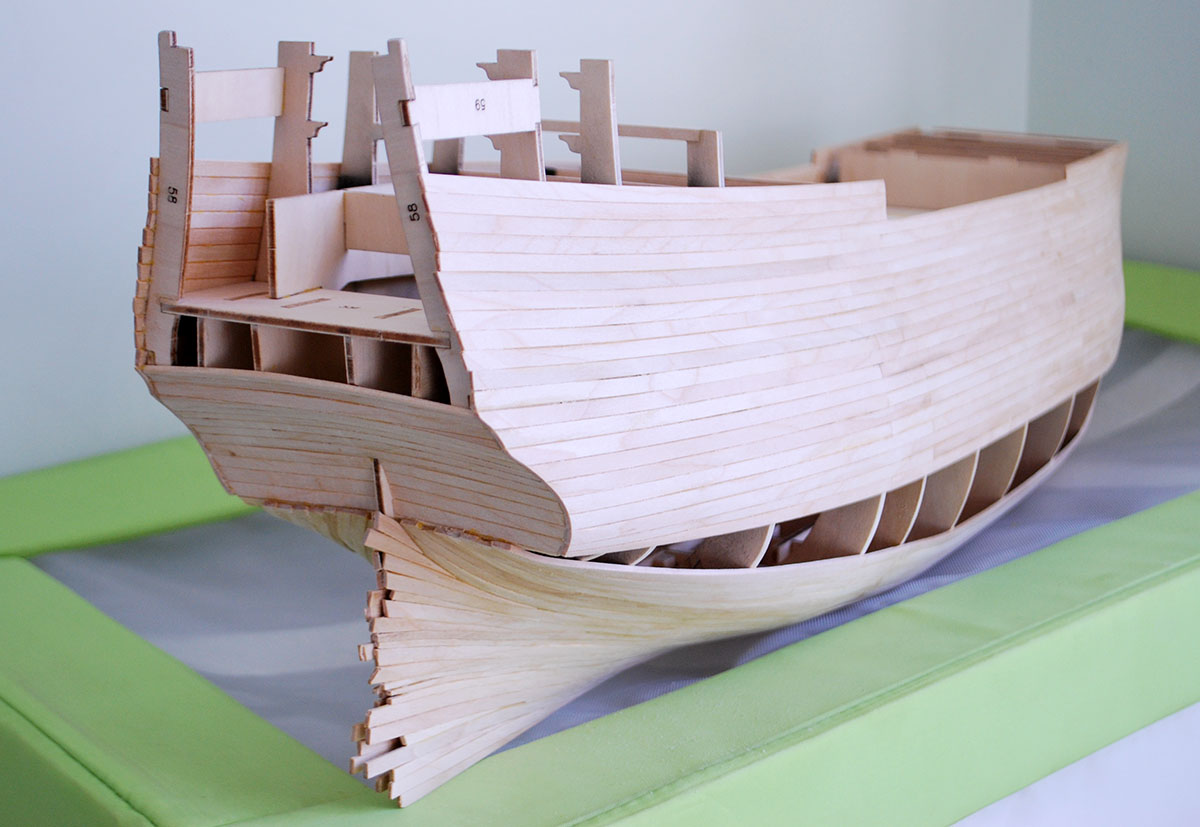

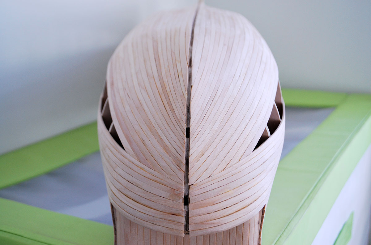

Завершен 36 выпуск, все по журналу без лишних трюков. Пока корпус зашит не до конца сделал несколько снимков брюха.
- Вложения
- bort01.jpg (141.83 КБ) 20721 просмотр
- bort02.jpg (145.47 КБ) 20721 просмотр
- bort03.jpg (157.25 КБ) 20721 просмотр
