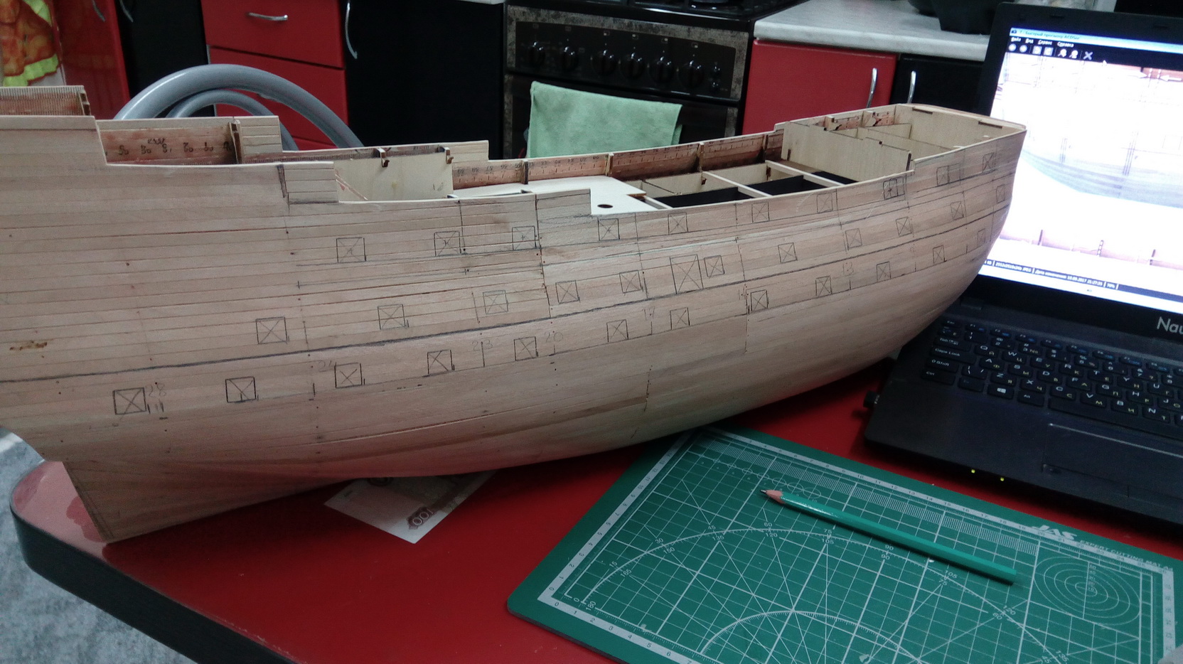

разобрался с размерами разметки портов. Скорее всего между нашим партворком и итальяно/польским есть небольшие отличия. В частности по разметке под порты. В общем так или иначе разметил. Совпадение по длине практически 100%, по высоте - пришлось поднять верхний ряд портов на 4мм. Иначе нижняя кромка порта получалась ниже палубы. Ну а в остальном очень даже прилично))...продолжаем-с...

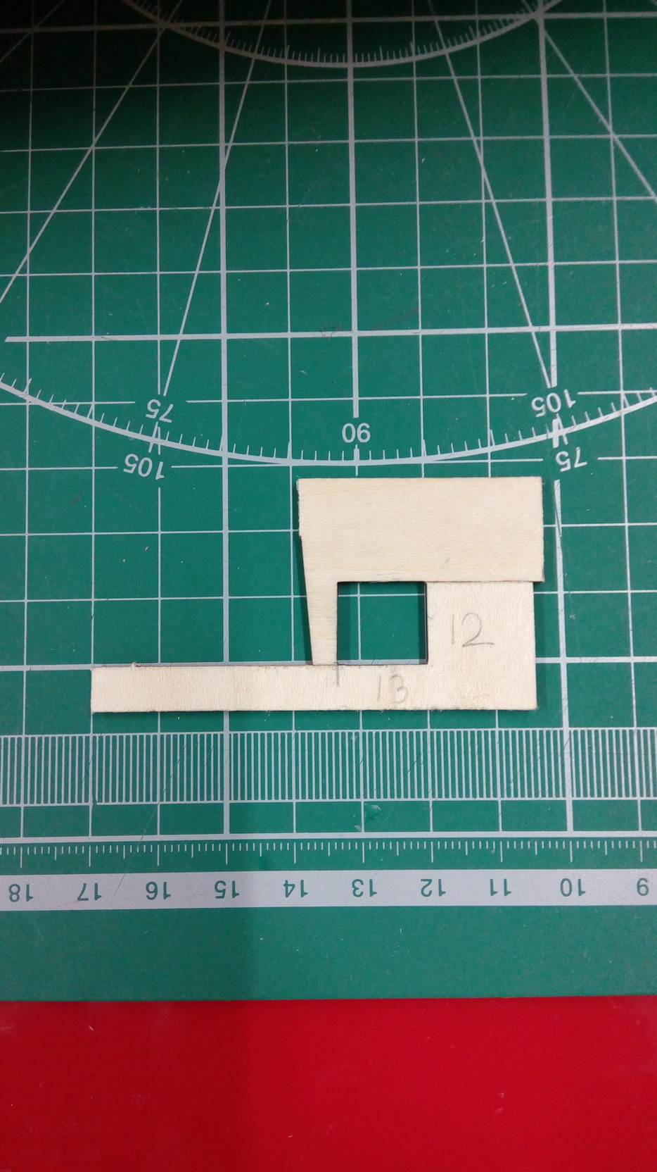

для портов сделал шаблончик из обрезков фанеры..
Разметил с обоих бортов..

Высота порта 12? или 13?
Пушечный порт Хокель.jpg (178.52 КБ) 15194 просмотра
Re: Постройка корабля. Осипов А.В.
Сообщение Анатолий Осипов » 17 сен 2017, 23:40
Hook писал(а): 17 сен 2017, 20:48 Высота порта 12? или 13?
Высота 12

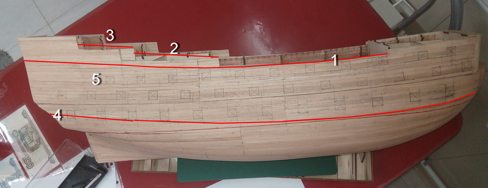

И так... поработал с разметкой портов, бархоута, ватерлинии. Задачка ещё та. Но вроде получилось с третьего раза при помощи всех имеющихся исторических изображений (а они тоже все имеют отличия), линейки, штангеля и, соответственно, какой-то матери..
Какие выводы.... не весёлые, но и не критичные.
1. Линия борта в центре корпуса на партворке почти точная. Продолжил ее в корму и..
2. Нужно будет наращивать борта (линии 2 и 3) в соответствии с рисунками, которые дошли до нас.
3. Линию 4 отрисовал в масштабе от ватерлинии. Другой более менее приличной привязки нет. Остальные параллельно этой (борт совпал, см.п.1)
4. Размеры портов верхнего ряда 5 немного меньше чем двух нижних. Нужно будет расчитать от калибра пушек. Если нижние порты имеют размер 13 х12, то верхние я отрисовал 12х11 (с допуском на тупой карандаш)
5. В среднем ряду в корме обнаружилось дополнительно два порта.
В итоге, после долгих манипуляций, картинка на корпусе приобрела более менее приемлемый вид. Так и оставлю.
Вывод: Разработчикам следует более внимательно изучать имеющиеся материалы. Ну а в целом приемлемо, если не брать близко к сердцу историческую справедливость))

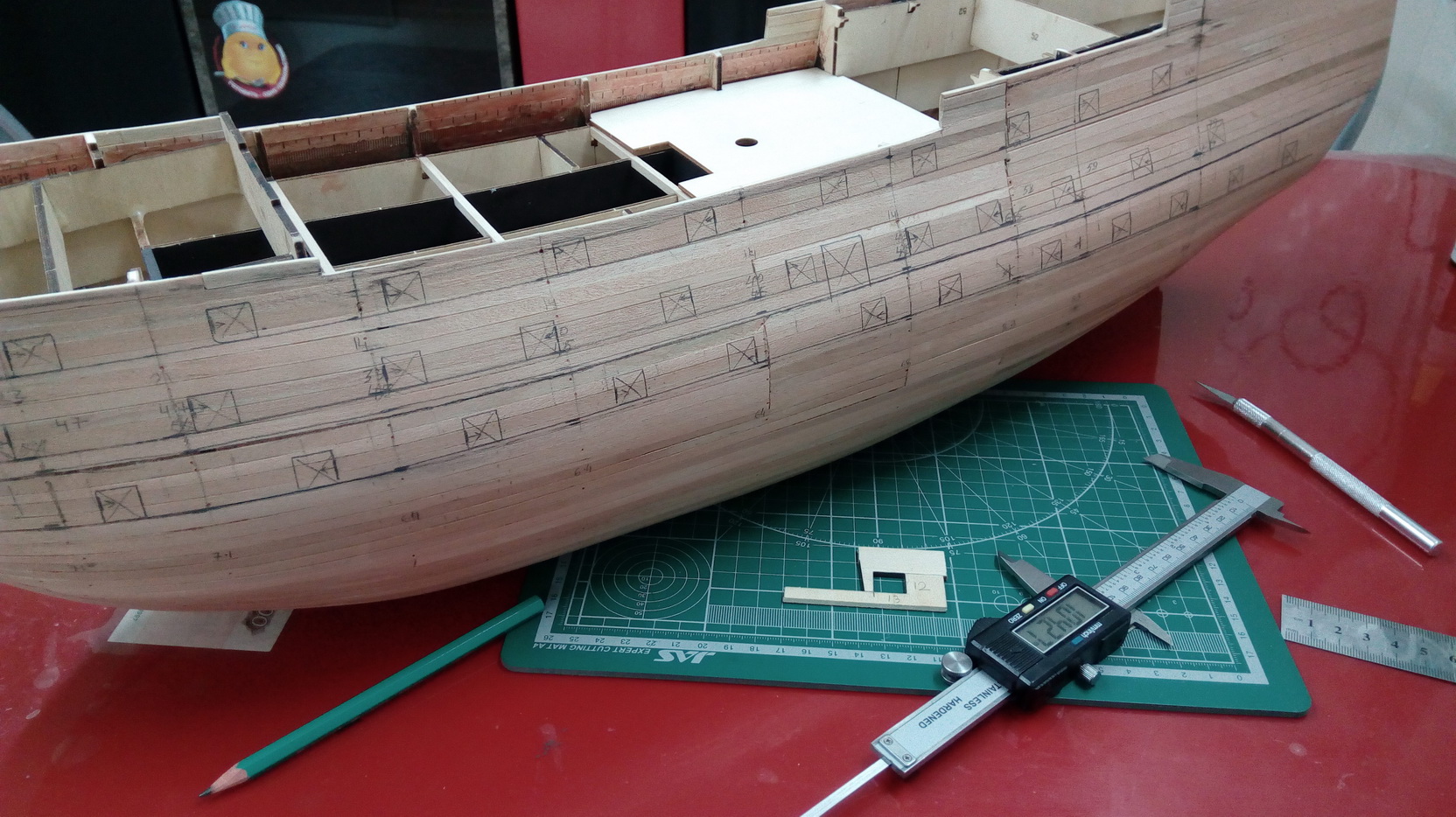

Сообщение Анатолий Осипов » 21 сен 2017, 01:28
Ну вот и настал тот радостный момент, когда нужно ломать а не строить...
Я о прорезке портов. Разметил, всё меня устраивает, но теперь нужен совет... какой размер должен быть у портов верхнего ряда и нижних рядов с учетом что будут вставлены коробки. Предполагаю использовать материал 1,5мм. Наверное даже лучше будет узнать чистовой внутренний размер, а на коробку я сам добавлю.
Если я не ошибаюсь, то чистый внутренний должен быть 11х12 и 9х10... ???
Сообщение Анатолий Осипов » 21 сен 2017, 08:57
Разобрался с размерами. Немного уточню детали и буду пилить.
