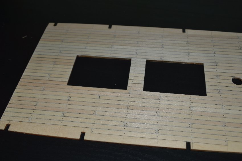

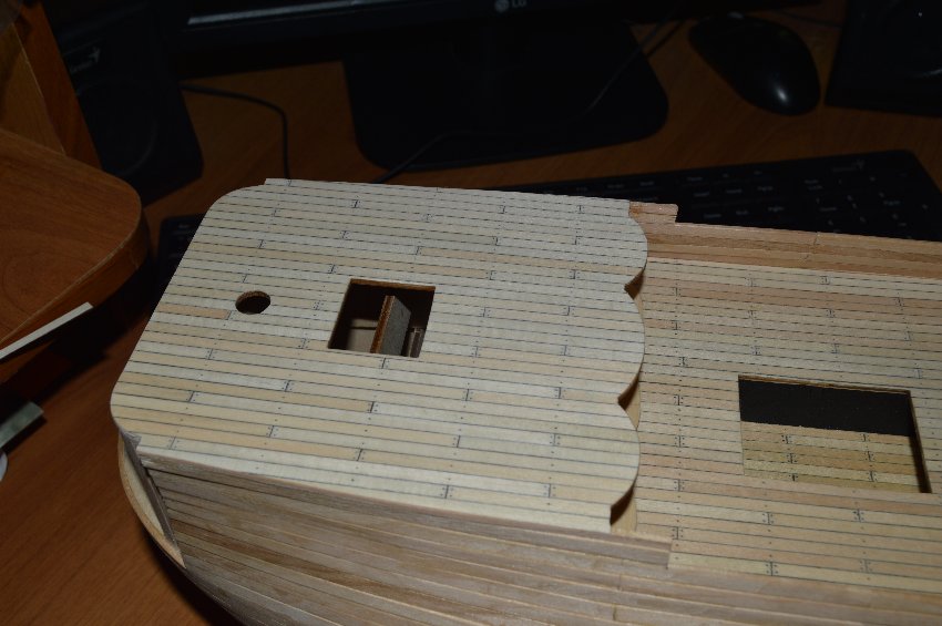

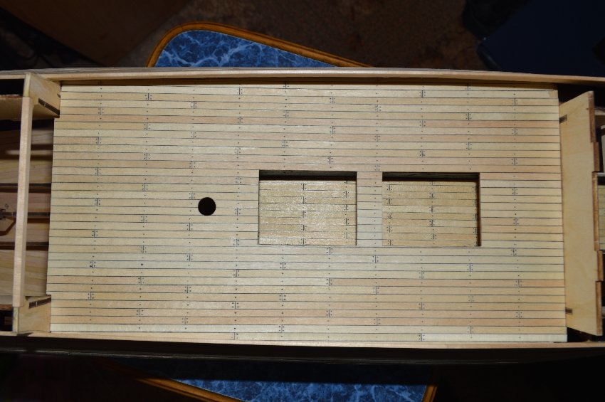

Вклеил практически все бимсы, потихоньку обшиваю корпус, думаю чем затонировать чуть-чуть палубу... или всё же оставить такую, только покрыть лаком матовым... Долго времени потерял на палубе, так как сначала обклеил и решил делать шканты, всё вроде аккуратно, но всё же мне результат не понравился, видимо для такого масштаба шканты делать надо очень-очень тонкие... Поэтому снял часть палубного настила (отрезал, обдирал, шкурил :roll: ), хорошо что настил с запасом идёт, так что сделал настил заново!

Здравствуйте. А палуба после обшивки влезет за фальшборт?
С уважением. Александр
Сообщения: 395
Откуда: Курганская область
Благодарил (а): 401 раз
Поблагодарили: 170 раз
Сообщение Almaz1188 » 12 окт 2017, 19:41
Sharik писал(а): 12 окт 2017, 17:25 Здравствуйте. А палуба после обшивки влезет за фальшборт?
Приветствую!!!
Влазит палуба! Но фальшборт пришлось отклеить от топтимберсов, да и на фальшборт ещё не приклеен один ряд планок...вовремя об этом подумал и не стал приклеивать последний ряд...
Даже вклеенный бимс на 8 шпангоуте не помеха установке палубы, хотя и создаёт неудобства...

Палуба вышла идеально, не надо тонировать.

Сообщение Almaz1188 » 14 окт 2017, 16:20
Sniper писал(а): 13 окт 2017, 00:01 Палуба вышла идеально, не надо тонировать.
Вот и мне показалось, что тон палубы идеален, но всё-таки решил спросить у других моделистов...

Один момент только с имитацией нагелей на досках, где нет стыков, там делали два нагеля, по следующей схеме:

Angellies писал(а): 14 окт 2017, 17:11 Один момент только с имитацией нагелей на досках, где нет стыков, там делали два нагеля, по следующей схеме:
Я в курсе! Но видел нагелевание именно такое как у меня... понравилось больше, вот и сделал... вообще хотел отказаться от имитации нагелей... пестрит уж очень палуба от этих нагелей... в таком масштабе их вообще практически не должно видно...
Сообщение ivanych » 15 окт 2017, 08:23
"отказаться от имитации нагелей... пестрит уж очень палуба от этих нагелей... в таком масштабе их вообще практически не должно видно..." верно. к тому же матросики\команда ботинками отшлифуют. что становятся малозаметными :)

Сообщение Дон Густаво » 15 окт 2017, 20:18
Если уж совсем точно то это и не нагели , а деревянные пробки , закрывающие шляпки гвоздей , и делали их из той же древесины что и палуба.Потому их не видно на любых масштабах.Но ради смотрибельности модели этим пренебрегают , и это правильно !

Дон Густаво писал(а): 15 окт 2017, 20:18 Если уж совсем точно то это и не нагели , а деревянные пробки , закрывающие шляпки гвоздей , и делали их из той же древесины что и палуба.Потому их не видно на любых масштабах.Но ради смотрибельности модели этим пренебрегают , и это правильно !
Да, но сделав имитацию пробок в палубном настиле, автоматически возникает необходимость воспроизводить и прочую сравнимую по размерам мелочевку, в том числе имитацию гвоздевания обшивки бортов (особенно если корпус красить не планируется).
Как говорится в известной поговорке - назвался груздем , полезай в кузов 8-)

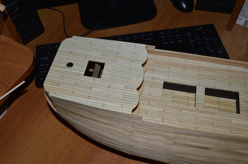

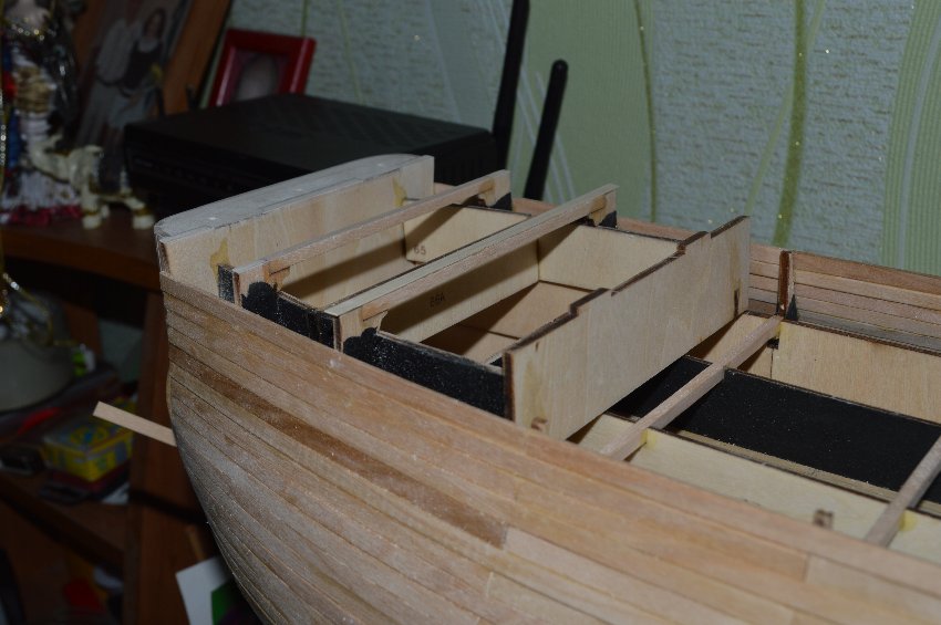

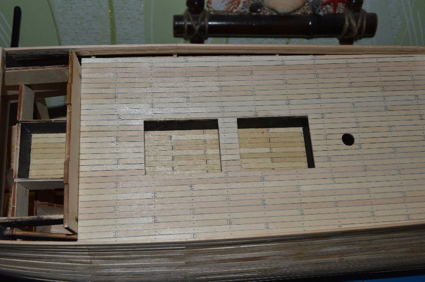

Закончил на данном этапе обшивку корпуса, что бы оставалась возможность для доступа к внутренностям корабля...
И приклеил палубу...

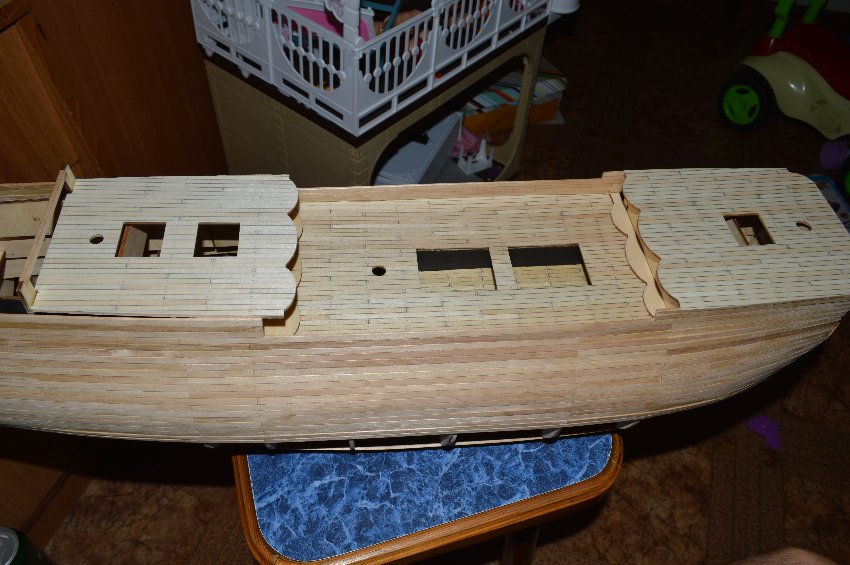

Сообщение Almaz1188 » 23 окт 2017, 21:00

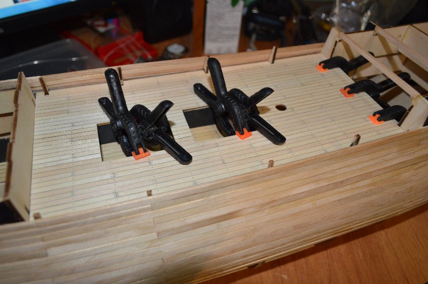

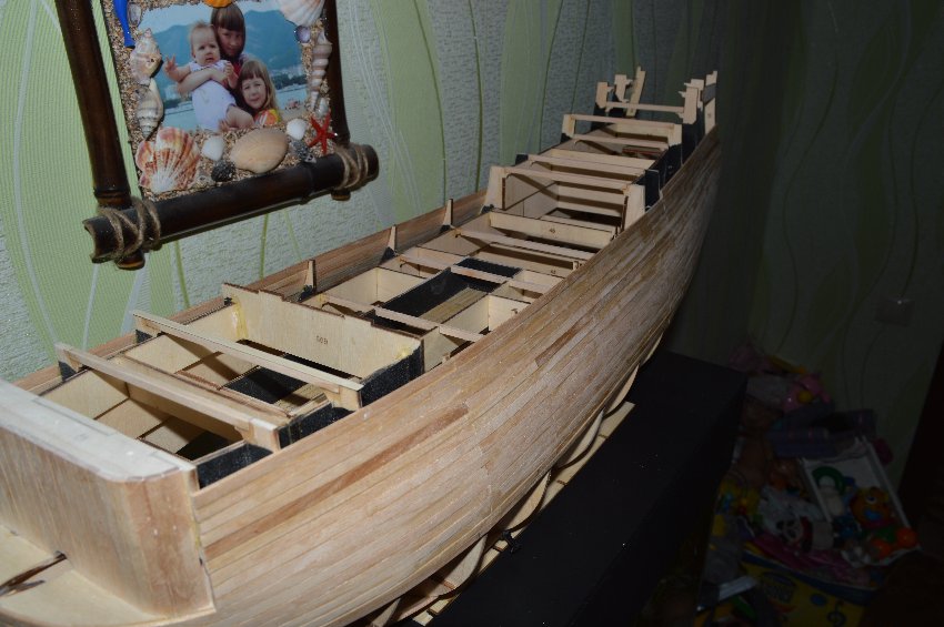

После приклеил ещё один ряд бортов... и, после просушки, обрезал топтимберсы...

Также начал зашивать края палубы возле бортов... Ну и было решено удалить видимую часть бимсов...

Сообщение керва » 23 окт 2017, 22:23
Сергей Александрович Алмазов писал(а): 23 окт 2017, 21:02 Также начал зашивать края палубы возле бортов... Ну и было решено удалить видимую часть бимсов...
Здравствуйте Сергей!
Хорошо получается. Вы молодец! Но обязательно проверьте круглой палочкой гнездо грот-мачты. Чтобы грот-мачта не ушла ни в право, ни в лево, иначе исправить в будущем будет сложно. Удачи Вам и Здоровья!

Сообщение Almaz1188 » 24 окт 2017, 10:22
керва писал(а): 23 окт 2017, 22:23 Здравствуйте Сергей!
Спасибо! Гнездо мачты проверял, вроде не ушло, но думаю, что всё же при установке мачты ещё придётся помучиться ;)
Сейчас зашиваю края палубы возле борта, что бы не было щелей (хотя, как я думаю, они будут закрываться)...
Изнутри промазываю обильно клеем и приклеиваю узкие планочки в щель... Так же изнутри по возможности ещё раз промазал клеем все места соединения палубы...

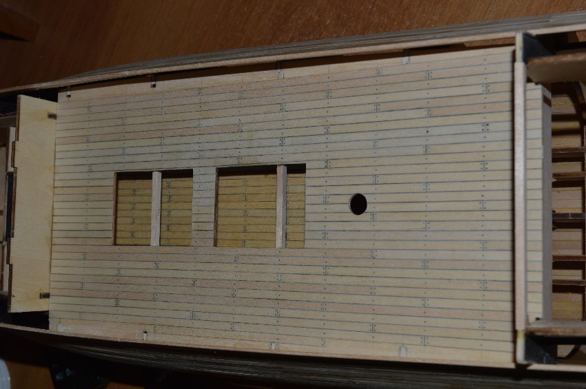

Сообщение Almaz1188 » 24 окт 2017, 11:52

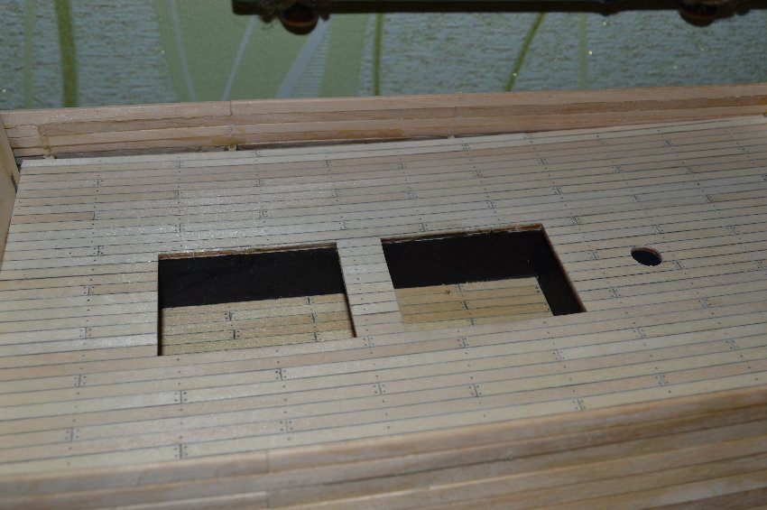

Палуба готова! Во избежании загрязнения покрыл палубу в 3 небольших, так сказать защитных, слоя акрилового матового лака из аэрозольного баллончика...
В дальнейшем пройдусь по палубе мелкой наждачной бумагой и покрою её ещё слоя в 2 лаком...
Не пожалел, что не стал тонировать палубу, получился очень приятный цвет, только вот рейки настила необходимо было нарезать и перемешать перед приклейкой, что бы разные оттенки настила были в хаотично-равномерном порядке...

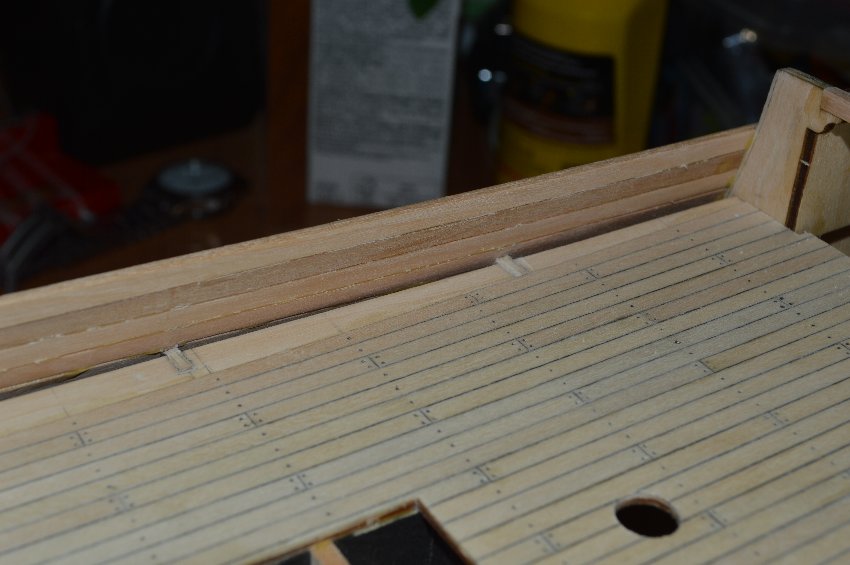

Сообщение Almaz1188 » 24 окт 2017, 16:07

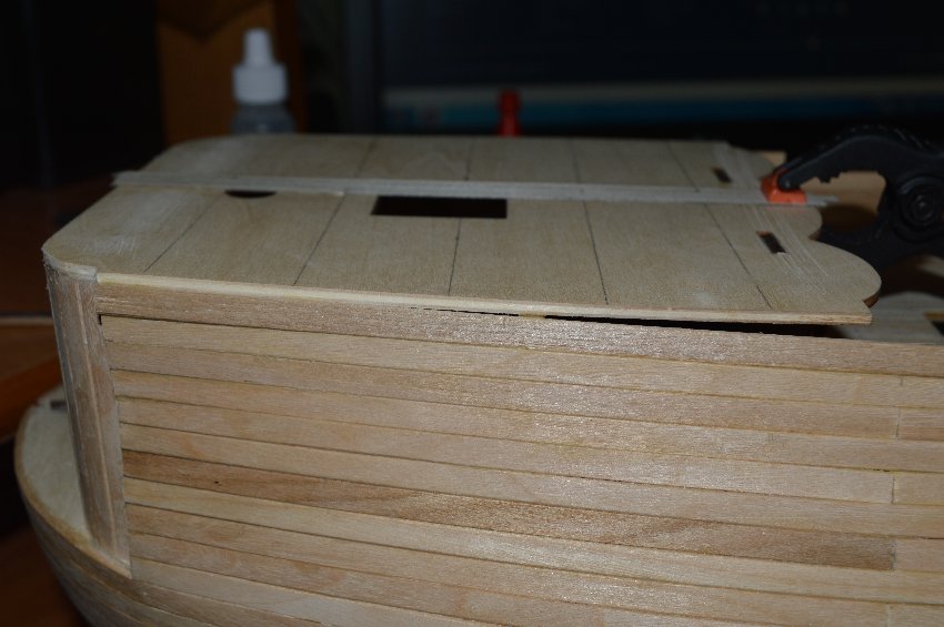

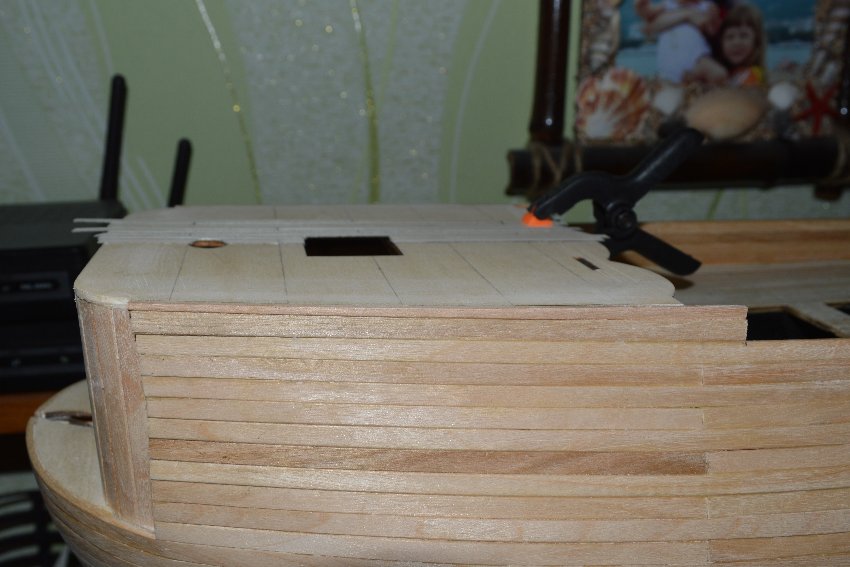

Вот о чём была речь: Борт на фордеке немного ниже, чем по журналу... Хочется приклеить ещё одну планку и сточить под ноль с фордеком, и настелить палубу, всё будет ровно, чётко и без щелей... НО правильно ли это будет?!?!?

Сообщение Romantic » 24 окт 2017, 16:39
Очень даже прилично!

Сообщение Almaz1188 » 24 окт 2017, 19:52
Приклеил небольшую планку обшивки и обшкурил в один уровень с поверхностью фордека...
Обшиваю фордек...

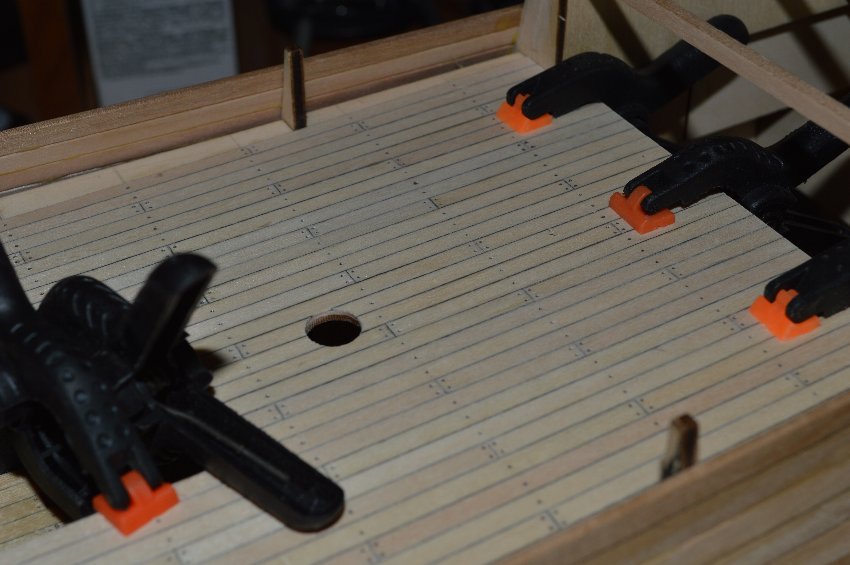

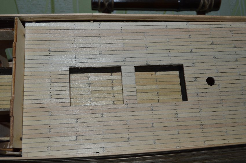

Сообщение Almaz1188 » 27 окт 2017, 19:57
Закончил с настилом фордека...
PS: Почему фотографии получаются не кликабельными???
Сообщения: 898
Благодарил (а): 249 раз
Поблагодарили: 875 раз
Сообщение Sniper » 27 окт 2017, 23:36
Almaz1188 писал(а): 24 окт 2017, 19:52 Приклеил небольшую планку обшивки и обшкурил в один уровень с поверхностью фордека...
Я сделал так же. У Вас прекрасно вышли палубы.

Сообщение Almaz1188 » 29 окт 2017, 19:17

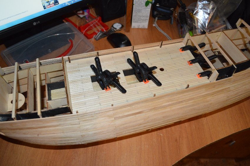

Закончил настил на ахтердеке... и приклеил его на место...

Сообщение Almaz1188 » 01 ноя 2017, 09:10
Главная палуба чуток темнее, всё-таки необходимо было дождаться все планки настила палуб, и перемешать их. :?
