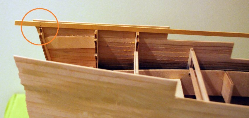

Romantic писал(а): ↑03 ноя 2017, 12:46
Sniper писал(а): ↑15 сен 2017, 14:32 При примерке ахтердека оказалось, что он плохо лежит на двух бимсах. Задняя кромка по журналу по непонятным соображениям опирается просто на выступы топтимберсов, а бимс туда просится. Сделал туда третий бимс из остатка рейки для бимсов, только положил его на широкую сторону и ахтердек сразу лег устойчиво.
С той же проблемой столкнулся. Тоже думал что-то подложить, как сделал с основной палубой. Но правильно ли это? Высота между ахтердеком и квартердеком изменяется этим действием на 3 мм, не повлияет ли это на последующую установку декоративных элементов?!
Там действительно ещё один бимс нужно приклеить! Если конечно вы про это!

Almaz1188 писал(а): ↑03 ноя 2017, 15:08 Там действительно ещё один бимс нужно приклеить! Если конечно вы про это!
Именно про это, спасибо !!

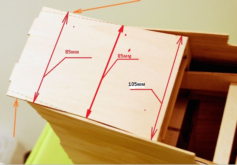

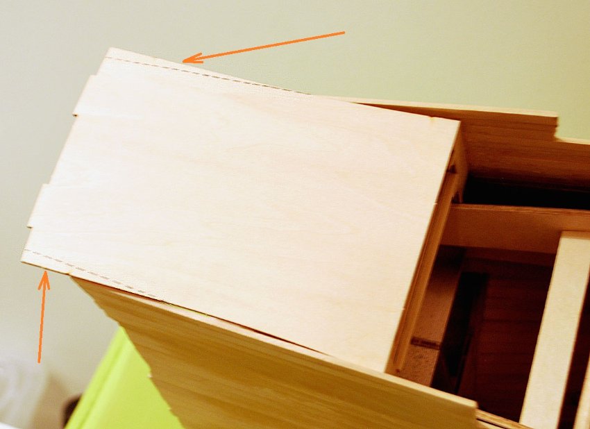

С установкой попдека наметились две проблемы:
1. Топтимберсы предпоследнего шпангоута стоят выше соседних, предпоследний бимс будет тоже выше. На фото в журнале точно также, так что это общая проблема.
2. Попдек оказался первой деталью, которая сильно не хочет устанавливаться в собранный корпус. В задней части он намного шире, чем ожидалось. Линии по которым придется его подрезать я обозначил пунктиром. Возможно это только у меня так вышло, но похоже, что размер задней части попдека диктует ширина последнего шпангоута, а она уж сильно не совпадает.
Если с первым вопросом все понятно - надо сточить предпоследний бимс для образования плоскости, то с подрезкой попдека пока спешить не буду. Как оно там состыкуется с деталями кормы непонятно.
Предпоследний бимс выше
Попдек заметно шире последнего шпангоута

Сообщение Sniper » 04 ноя 2017, 21:11
Romantic писал(а): ↑04 ноя 2017, 15:43 Лишнее потом будет стачиваться по уровню палуб или как?
Сами палубы идут правильно, сейчас посчитал количество реек между палубами - 6, 5 и 4.
А внешний борт потом будет обрезаться по высоте, надеюсь мы скоро это увидим в новых выпусках. В патворке "12 апостолов" я уже встречал инструкции журнала типа "приклейте рейку борта 5 мм, теперь сточите 4 мм".

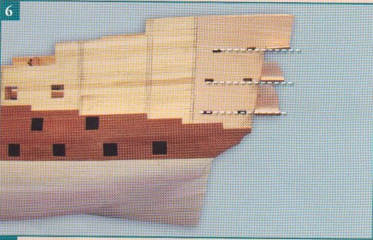

Конечно, тому кто занимался размерностью в журнальной версии надо было что-то оторвать. Это надо же было свободный размер бимса вогнать в чертёжный - ппц.
По модельному Sniher Вы правы - небольшое сужение должно быть, но совсем небольшое, где-то 1,0мм на сторону. Однако журнал предлагает прямоугольную палубу попдека. По сути они правы, сама конструкция заложенная в кормовой части предполагает такую форму (не могу показать, т.к. стёр с чертежа журнальную версию, но по старым следам было так:
Непонятно только зачем было делать свес (трамплин).
Да, и зачем на том же 12-м шпаногоуте сделаны кницы? Там какая палуба будет, если уже на одинадцатом стоит отсечка в виде ют-степа, хотя бимс стоит. Или это для любителей показать внутренние палубы.
Сообщение Sniper » 05 ноя 2017, 00:09
Багажник этот в европейской сборке тоже присутствует, хотя на модели Mantua и картинах современников не просматривается.
Трамплин
Багажник

Здравствуйте. В журнальной версии галереи боковые, если верить фото, идут горизонтально :shock: . Багажник переразмерен. Если есть желание-то лучше все это хозяйство сделать заново (на немецком форуме хороший на мой взгляд вариант исполнения, автор отмасштабировал чертеж, распечатал, сделал выкройки и по ним уже собственными ручонками конструировал транец и галереи. Ссылка неоднократно приводилась).

Сообщение Sniper » 05 ноя 2017, 22:32
Удалось установить попдек без подрезания задней части. Оказалось, что обшивку бортов в корме можно раздвинуть, приложив разумное усилие. Сделал все почти по журналу - отрезал бимсы почти в размер и поставил враспор.
Первый бимс из 42 номера 74 мм (рекомендовано журналом 72 мм)
второй бимс 63 мм (рекомендовано 62 мм)
последний бимс 75 мм (как и рекомендовано).

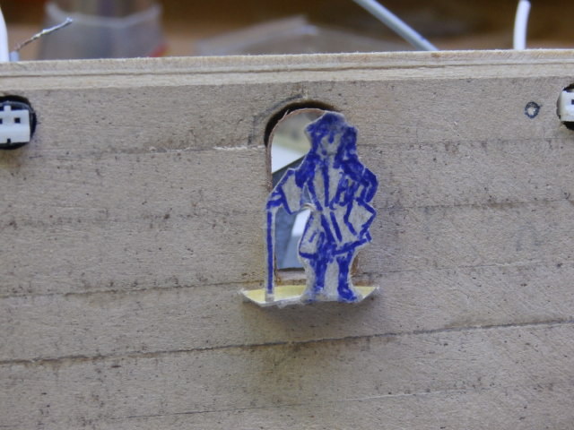

Ой ребята, действительно для меня хорошая новость! Я больше всего боюсь выйти из масштабности. Строгая и подгоняя детальки, будет очень горько все переделывать из за досадной своей оплошности. Сейчас я пользуюсь картонным человечком. Пытался что то соорудить из дерева, но путного ни чего у меня не получилось. У меня есть фигурка боцмана от "Фальконета" но он в масштабе 1:72 и на нашем корабле как Гуливер в стране Лилипутов! Но фигурка высотой 20мм мне кажется немного переразмеренной. Исторические книги в один голос утверждают, что все мужчины в начале семнадцатого века в Европе были не выше одного метра шестидесяти сантиметров роста. Значит фигурка должна быть 16,8 мм! То есть 17 мм. Даже такой богатырь, как Илья Муромец, а он не только былинный герой но вполне историческая личность и его прах покоится в Киево Печерской лавре, был чуть более 1,70 сантиметров. Спасибо еще раз, за хорошую новость!
