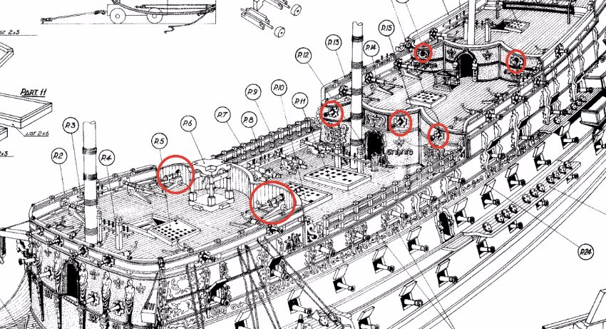

Пока туплю с палубами, обратил внимание на пушки на чертеже от Мантуа.
Хрень какая-то. Куда и когда они стреляют?
Передние стреляют в корму собственную. Следующие вперед, но перешибут весь свой такелаж. В корме тоже порты есть, однако и через них по противнику вряд ли попадешь не повредив свой корабль.... бред.
Пушки в никуда.jpg (159.36 КБ) 129937 просмотров

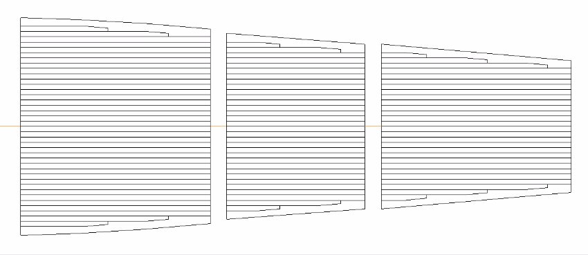

Сообщение Анатолий Осипов » 12 ноя 2017, 13:28
Начнем-с.
Три палубы от кормы. Коль не забраковали предыдущее исполнение врезки, то к рассмотрению такой вариант. На остальных будет так же.
Ватервейс сделал по шире, что бы хватило места для бортов и что бы они не закрыли врезку.
мнения...
3 палубы проект 1.jpg (39.6 КБ) 129926 просмотров
Сообщение Анатолий Осипов » 13 ноя 2017, 08:40
И так... есть первые комментарии..
Игорь Тараканов писал(а):Толя, если на твоих прорисовках сужения корпуса показаны в правильной пропорции, то практически везде прекрасно умещаются сужающиеся доски, одновременно изогнутые вдоль ватервейса. На баке вообще спокойно обойдёшься без врезки (не помню, говорил ли, но на баке особенно большое внимание уделяли прочности досок и ватервейса по понятным причинам). На кормовых надстройках тоже можно обойтись буквально по одной, ну двух, врезок, И, отмечу, помимо адмиральской доски, на прорисовке нет первого и последнего бимсов, в которые врезаны доски настила!
Отрисую по комментарию. Посмотрим что получится.

Сообщение Space » 13 ноя 2017, 10:20
Анатолий Осипов писал(а): ↑12 ноя 2017, 12:21 Хрень какая-то. Куда и когда они стреляют?
Я так понимаю это противообордажные пушки.
Сообщения: 317
Поблагодарили: 140 раз
Сообщение skodovod » 13 ноя 2017, 10:35
Space писал(а): ↑13 ноя 2017, 10:20
Ну да друг в друга))))бей своих,что бы чужие боялись!
Space
Сообщения: 47
Благодарил (а): 16 раз
Сообщение Space » 13 ноя 2017, 10:40
В целом да, у них отрицательный угол должен быть больше, чтобы захватывать большую часть нижней палубы. В модели от Матуе они действительно горизонтально друг в друга стреляют, а не по палубе.
Сергей Бруев
Сообщения: 86
Благодарил (а): 45 раз
Сообщение Сергей Бруев » 13 ноя 2017, 13:09
Когда стоят противоабордажные решетки - все правильно

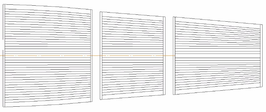

Сообщение Анатолий Осипов » 13 ноя 2017, 14:44
Вариант 2
Палубы вариант2.jpg (60 КБ) 129822 просмотра
Бак вариант2.jpg (62.83 КБ) 129822 просмотра
vlad29
Сообщения: 303
Благодарил (а): 29 раз
Поблагодарили: 69 раз
Сообщение vlad29 » 13 ноя 2017, 15:24
Здравствуйте Анатолий! Вариант два, на мой взгляд, наиболее приемлем для СоС. Первый вариант (прямая раскладка досок на опердеке с врезкой в ватервейс) встречается на кораблях более позднего периода, особенно когда форкастл окончательно исчез из корабельной архитектуры и когда верхняя палуба стала сплошной.
Можно ещё попробовать сделать доски прямыми на центральном участке аппердека, квартердека и форкастла на ширину люков, дальше начинать плавное заужение, чтобы в конечном итоге крайняя доска (она же и будет ватервейсом) внешней гранью повторяла изгиб борта, к которому она прилегает. Здесь на модели, как ранее отмечал, участки палуб короткие, изгиб у борта не значителен, поэтому попробовать можно, но сначала на компьютере, в масштабе 1:1 с фанерными заготовками.
Последний раз редактировалось vlad29 13 ноя 2017, 15:32, всего редактировалось 1 раз.
Сообщение Анатолий Осипов » 13 ноя 2017, 15:27
vlad29 писал(а): ↑13 ноя 2017, 15:24 Здравствуйте Анатолий! Вариант два, на мой взгляд, наиболее приемлем для СоС. Первый вариант (прямая раскладка досок на опердеке с врезкой в ватервейс) встречается на кораблях более позднего периода, особенно когда форкастл окончательно исчез из корабельной архитектуры и когда верхняя палуба стала сплошной.
Благодарю, Влад.

Сообщение vlad29 » 13 ноя 2017, 15:44
Анатолий Осипов писал(а): ↑13 ноя 2017, 15:27
Благодарю, Влад.
Не за что, на зеленом (щас посмотрел) не обсуждали ещё варианты, какой то срач опять на целую страницу.
Хотя фотки интересные, про люки, шпиль и шлюпку пригодятся!
Ну и то, что я выше в редакции дописал, по фоткам люка можно представить, как будет выглядеть (от адмиралтейской доски до границ ширины зоны люков - прямые ряды).
Вариант (назовем его 2 а) более трудоемкий, но если получиться - наиболее как мне кажется верный.

Сообщение Sniper » 13 ноя 2017, 16:23
vlad29 писал(а): ↑13 ноя 2017, 15:44 Вариант (назовем его 2 а) более трудоемкий, но если получиться - наиболее как мне кажется верный.
А если лазером эту раскладку прожечь? Раз уж отрисовали так хорошо? Кстати вокруг люков и мачт там ведь свое оформление должно быть, не просто дыра в досках.
Анатолий, а на фордеке почему край прямой, а не "в три волны"? Вряд ли шли доски до бимса, а потом коротыши на заполнение "волн" переборки.

Сообщение vlad29 » 13 ноя 2017, 16:42
Анатолий Осипов писал(а): ↑13 ноя 2017, 15:48
Благодарю, Влад.
Я понял... нарисую 2а)) Я еще основную палубу не рисовал. Пока не соображу ка лучше. Ведь там мидель-шпангоут. Получается сужение с обоих сторон. Хотя по логике можно заужать с обоих концов...посмотрю что получится.
Отрезок основной палубы - наиболее лёгкий, поскольку сужение будет незначительным, и ширина концов всех досок влезет в допустимые пределы заужения. Еще и башенками переборки с обеих концов будет прикрыта. Посмотрим, обсудим, дело за Компасом и его владельцем)))

Сообщение vlad29 » 13 ноя 2017, 16:51
Sniper писал(а): ↑13 ноя 2017, 16:23
Разметка палубы лазером хороша (и иногда просто не заменима) для более мелких масштабов (от сотки и далее1:150,1:200, 1:350). Да и оборудование для резки, материал должны быть высококачественными. В наших с Анатолием краях вряд ли кто-то этим занимается (придётся заказывать на материк), а вот насчет рыбы да икры специалистов хоть отбавляй))).

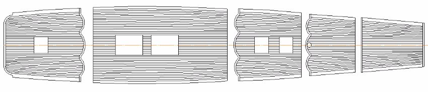

Сообщение AZET » 13 ноя 2017, 19:31
Не знаю, но судя по "Мондфельду", именно ваш, первый вариант более соответствует эпохе, именно как наиболее часто встречающейся у островных, реже, на континентальных судах того времени. Может быть вам проще заказать лазерную резку? Могу вам, с уверенностью сказать, что сэкос, ещё тот, надолго зависните. Одна только "вырубка" пояса палубы займёт кучу времени, да и ручная подгонка к опоясью требует колоссального терпения.
Сообщение Анатолий Осипов » 14 ноя 2017, 01:48
уххх.. косяк с моей стороны. Увлекся рисованием досок и совсем упустил из виду скругления на палубах... перерисую.
А вопрос действительно интересный - по радиусам так же должны быть "бимсы" (в кавычках потому что не знаю как это назвать) с четвертью?
Сообщение Анатолий Осипов » 14 ноя 2017, 13:43
поправил...
Все палубы корма.jpg (63.73 КБ) 129686 просмотров
Все палубы главная.jpg (61.95 КБ) 129686 просмотров
Все палубы бак.jpg (66.74 КБ) 129686 просмотров
Сообщение Анатолий Осипов » 14 ноя 2017, 13:44
Все палубы.jpg (39.82 КБ) 129686 просмотров

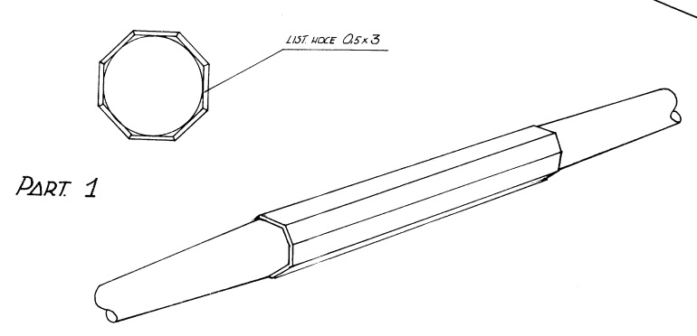

Сообщение Анатолий Осипов » 14 ноя 2017, 15:17
И так...
- вопрос раскладки палуб пока открыт. Обсуждения нет, ну да ладно...не тороплюсь
Появились вопросы дальше... Рангоут (сумничал)... Вопроса пока два: 1) На прилагаемом снимке (с чертежа Мантуа) на реи предлагается наклеивать рейки 0,5 мм для создания в центре рея восьмигранного сечения. На сколько это допустимо? Или это не допустимо и сечение восьмигранное выполнить из цельной заготовки?... 2) Есть ли способы как из круглой заготовки сделать часть мачты или рея без токарного станка?
Посмотрел чертежи (всё той же Мантуи), к примеру основание грот-мачты длиной 370мм имеет наибольший диаметр 12 мм и по длине уменьшается до 8мм. Есть маленькие детали. например длина 70, диаметр с 2-х до 1-го... В общем у рангоута 32 элемента и все с перепадом диаметров.
Или кто-нибудь делает такие заказы?
Восьмигранник на реях.jpg (29.88 КБ) 129671 просмотр
Сообщение Sniper » 14 ноя 2017, 16:59
Анатолий Осипов писал(а): ↑14 ноя 2017, 15:17 вопрос раскладки палуб пока открыт. Обсуждения нет, ну да ладно...не тороплюсь
Раскладка хорошая, правдоподобная, осталось только сделать :D
Анатолий Осипов писал(а): ↑14 ноя 2017, 15:17 На прилагаемом снимке (с чертежа Мантуа) на реи предлагается наклеивать рейки 0,5 мм для создания в центре рея восьмигранного сечения. На сколько это допустимо? Или это не допустимо и сечение восьмигранное выполнить из цельной заготовки?
Если наклеите рейки низачто не рассказывайте об этом сами знаете на каком форуме. Конечно если есть возможность, делайте из цельной заготовки.
Анатолий Осипов писал(а): ↑14 ноя 2017, 15:17 В общем у рангоута 32 элемента и все с перепадом диаметров.
Делают-делают, есть мастера. Сколько берут не знаю. Неужели сами не сделаете?

Сообщение vlad29 » 15 ноя 2017, 00:39
Анатолий Осипов писал(а): ↑14 ноя 2017, 15:17 И так...
Подробно процесс изготовления мачт изложен К.Фоминым в ветке по 12 А
http://nacekomie.ru/forum/viewtopic.php ... &start=160
Найдите время, почитайте, очень рекомендую. Ещё ссылка на красный форум http://forum.modelsworld.ru/topic11457.html

По палубе я за вариант 2а. Хорошо на чертеже смотрится :!:
Сообщение Анатолий Осипов » 15 ноя 2017, 01:04
Sniper писал(а): ↑14 ноя 2017, 16:59 Раскладка хорошая, правдоподобная, осталось только сделать :D
Вааще не вопрос) Я стараюсь изобразить то, что могу повторить в дереве. А иначе какой смысл рисовать?)
Sniper писал(а): ↑14 ноя 2017, 16:59 Если наклеите рейки низачто не рассказывайте об этом сами знаете на каком форуме. Конечно если есть возможность, делайте из цельной заготовки.
Рассказал)) не так всё плохо. А вот по поводу заготовки - тут теперь однозначно нужно брать заготовки с учетом восьмигранника.
Sniper писал(а): ↑14 ноя 2017, 16:59 Делают-делают, есть мастера. Сколько берут не знаю. Неужели сами не сделаете?
Наверное сделаю..не пробовал ещё. Теоретически не сложно. Как будет на практике...покажу))
Сообщение Анатолий Осипов » 15 ноя 2017, 01:13
vlad29 писал(а): ↑15 ноя 2017, 00:39
Посмотрел. Видно что мачты имеют конструкцию из нескольких элементов, имеют сложное сечение. А Мантуя по нашему кораблю предлагает только круглые палки. На сколько это верно?
