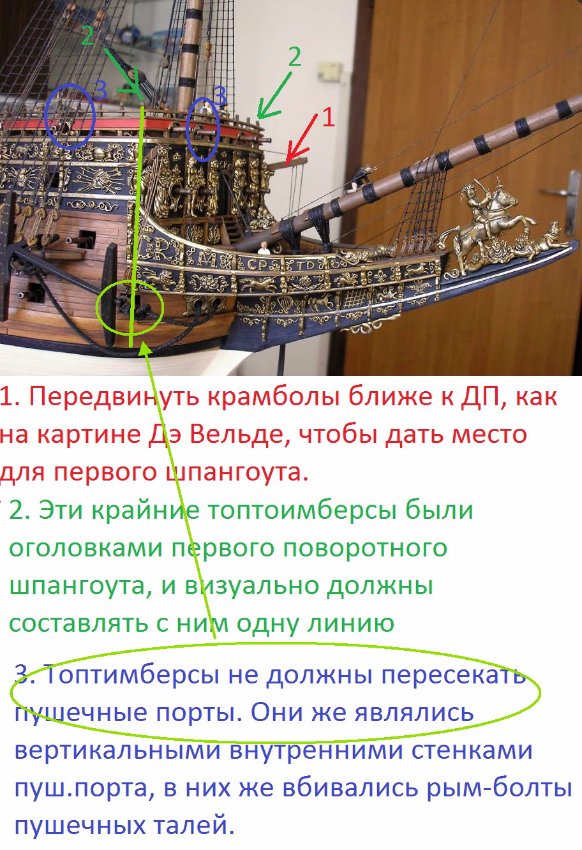

Читаем пост от Игоря Тараканова, который сдобрен несколькими изображениями. Пояснения понятны, логичны, опираются на историю..
Считаю что игнорировать это не стОит, если конечно у кого-то, как и у меня, есть намерение сделать максимально близкую к истории модель...
Если в начале я был настроен просто построить то, что получится, то сейчас мнение меняется... Мне ИНТЕРЕСНО сделать историческую модель..

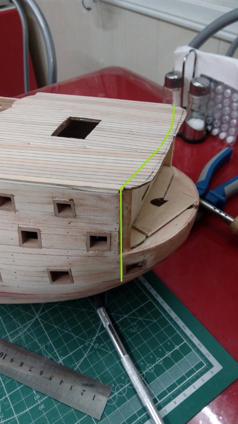

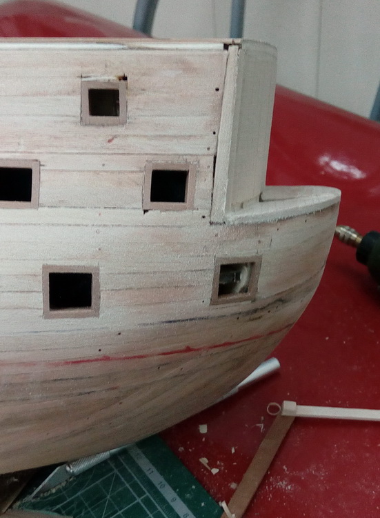

Сообщение Анатолий Осипов » 16 ноя 2017, 13:49
И так...
Что бы выполнить условие не пересечения портов первым поворотным шпангоутом, придется обрезать как на фото.
Как понимаю, у Дорис это условие не выполнено по одному из носовых портов (указал)

Сообщение vlad29 » 16 ноя 2017, 19:03
Нет' он не этот порт имел в виду, а на форкастле на верхней палубе. Ниже в посте написал, что переборки имели свою собственную конструкцию и т.д.
Судя по картинке 1, порты форкастля топтимберсами у Дорис не перекрываются. Только верхушка одного из них смещена (ошибка)
Игорь имел ввиду, что катбалки нужно сместить немного к ДП, чтобы из угла не торчали, когда будете делать переборку. т.е. топтимберс не пересекали.
В общем все что Вам нужно - сделать выпуклую переборку с острыми углами, о чем выше и было написано.
Ща посмотрю, откуда такое изображение Соверена после реконструкции (вид с носу).
Ну и насчёт этой защиты по борту, которая внешняя. Если у Франклина найду исторические модели, свидетельствующие об обратном - опять же будет противоречие.
Насчёт бушприта справа от ДП как у Дорис полностью согласен, здесь это тоже обсуждалось.

Сообщение Анатолий Осипов » 17 ноя 2017, 00:47
vlad29 писал(а): ↑16 ноя 2017, 19:03 Нет' он не этот порт имел в виду, а на форкастле на верхней палубе. Ниже в посте написал, что переборки имели свою собственную конструкцию и т.д.
Я понял о чем Игорь говорил, но обратил внимание что шпангоут тогда как раз по нижнему порту пойдет. Вот и предположил. Кстати по твоей ссылке http://modelforum.cz/download/file.php? ... &mode=view как раз мое предположение хорошо просматривается.
Ну да ладно. Не буду глубоко копать, если можно этот момент упустить, то так и поступлю. Меньше работы.
Бушприт естественно смещу.

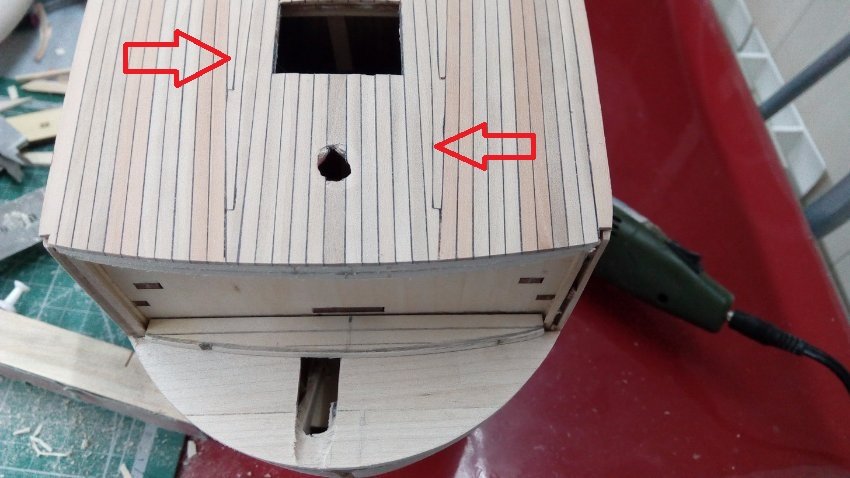

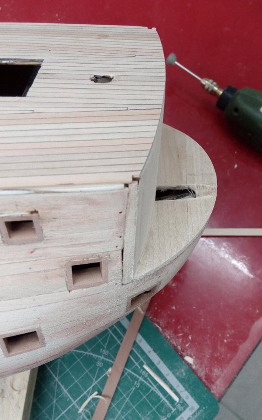

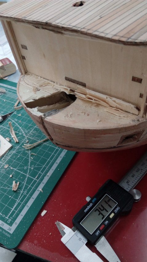

Сообщение Анатолий Осипов » 18 ноя 2017, 15:12
ломал...
IMG_20171118_192857_новый размер.jpg (84.19 КБ) 20105 просмотров
IMG_20171118_191322_новый размер.jpg (52.9 КБ) 20105 просмотров

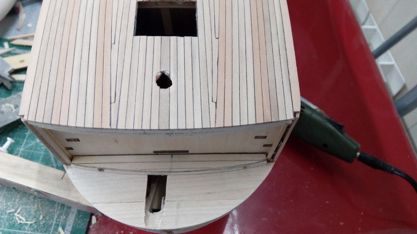

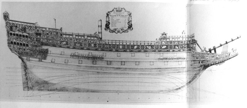

Сообщение Анатолий Осипов » 18 ноя 2017, 15:13
строил..
IMG_20171118_225702_новый размер.jpg (84.27 КБ) 20105 просмотров
IMG_20171118_225650_новый размер.jpg (139.49 КБ) 20105 просмотров
IMG_20171118_213251_новый размер.jpg (77.08 КБ) 20105 просмотров

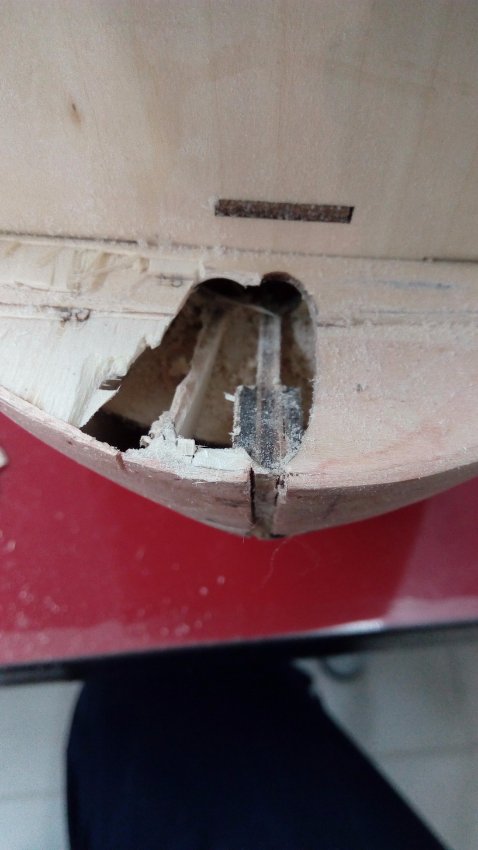

Сообщение Hook » 18 ноя 2017, 21:09
Анатолий, учли угол бушприта относительно ДП при прорезке нового окна?
Ведь своим окончанием он должен чётко приходить на эту линию.

Сообщение Almaz1188 » 18 ноя 2017, 22:45
Анатолий Осипов писал(а): ↑18 ноя 2017, 15:13 строил..
Где взяли размеры размещения пушечных портов?
Сообщение Анатолий Осипов » 19 ноя 2017, 00:19
Hook писал(а): ↑18 ноя 2017, 21:09 Анатолий, учли угол бушприта относительно ДП при прорезке нового окна?
да. это учтено. Оставил полтора мм для подгонки окна при установке бушприта.

Сообщение Анатолий Осипов » 19 ноя 2017, 00:23
Almaz1188 писал(а): ↑18 ноя 2017, 22:45
Размеры для портов взял с этого изображения. Распечатал на А3, высчитал масштаб, определил контрольные точки и перенес.
