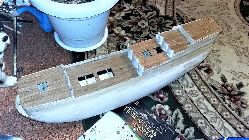

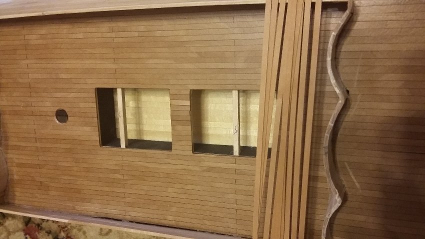

речь не о тебе ты пример для меня но без заморочек и оглядки на историчность а показать ... палубы мне не нравятся запорол но вина не моя заказал рейки (адрес кто то на сайте дал) грушу светлую по твоему примеру и пришло. породу дерева не знаю но светлого в упор не вижу переделывать не хотел настелил что пришло и получилось что получилось
Сообщение Анатолий Осипов » 25 ноя 2017, 08:19
ivanych писал(а): ↑25 ноя 2017, 08:15 ... породу дерева не знаю но светлого в упор не вижу ...
Покажи палубу крупно...что-то уж очень темная. Груша, даже не качественная, не должна быть на столько черной...
Сообщение ivanych » 25 ноя 2017, 08:35
Анатолий Осипов писал(а): ↑25 ноя 2017, 08:19
я тоже такого мнения. рядом остатки реек (я думаю как начинающего меня прокатил этот товарищ) покрывал лаком для яхт
Сообщение Анатолий Осипов » 25 ноя 2017, 09:45
ivanych писал(а): ↑25 ноя 2017, 08:35
хм..вроде груша, но что-то совсем грустная по цвету....
Сообщение ivanych » 25 ноя 2017, 12:41
Анатолий Осипов писал(а): ↑25 ноя 2017, 09:45
да уж. ни чего не поделаешь. удачи

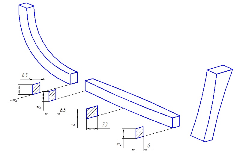

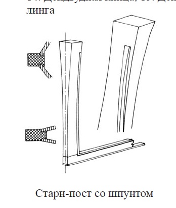

Сообщение Анатолий Осипов » 25 ноя 2017, 15:25
Пока теория...
Посчитал размеры киля и форштевня. Ахтерштевень по месту сделаю.. Расчет по Мондфельду..
Чертеж примитивный, но представление дает...
Форштевень и киль размеры.jpg (63.47 КБ) 182228 просмотров
Киль описание.jpg (47.15 КБ) 182228 просмотров

По Мондфельду нормально. Ветку Толя на зеленом зафлудили, по раскладке палубного настила ответ не получен, зато говна понаписали много. Размеры лафетов можно взять в ветке от Hook, стр. 5, есть там рисунок с масштабной шкалой в футах.

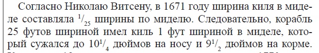

Сообщение Анатолий Осипов » 26 ноя 2017, 06:32
vlad29 писал(а): ↑25 ноя 2017, 17:34 По Мондфельду нормально. Ветку Толя на зеленом зафлудили, по раскладке палубного настила ответ не получен, зато говна понаписали много. Размеры лафетов можно взять в ветке от Hook, стр. 5, есть там рисунок с масштабной шкалой в футах.
Спасибо. Влад...На зеленом потихоньку буду постить, так или иначе что-то скажут. При всей вредности Тараканова, его стОит слушать и советоваться... По шпилю отписался, колокольню упомянул. Уже что-то. По палубам ещё раз попрошу комментарий. А лафеты...сделаю по Хуку)) Единственное не совсем понятно.. На верхних палубах пушки были 12(?) фунтовые. Судя по доступным рисункам, все лафеты были одного типа и отличались только размерами в зависимости от калибра. Нам присылают 2 типа лафета - 4-х колесные классические и 2-х колесные "рогатые". Учитывая что партворк очень часто отходит от истории, возникает вопрос..на сколько правильно применять 2 типа лафетов.
На фото вырезка из Мондфельда.

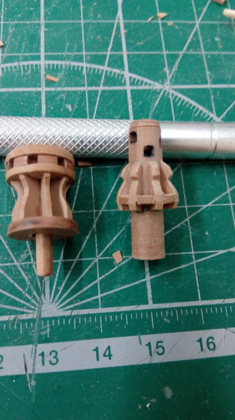

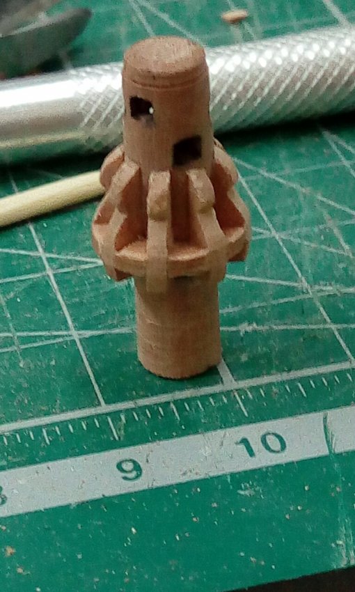

Сообщение Анатолий Осипов » 26 ноя 2017, 14:06

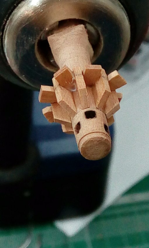

шпиль..дубль два
Основа - склеил 3 рейки 8х3...обточил, зажав в патроне дрели. Далее просверлил отверстия 2мм. Заточил жало напильника квадратом и прижег отверстия, получились квадратные. Приклеил остальные детали и обточил в дрели надфилями...
IMG_20171126_215225_новый размер.jpg (92.22 КБ) 182127 просмотров
2017-11-26 21-54-33.jpg (89.29 КБ) 182127 просмотров
2017-11-26 20-57-28.jpg (64.57 КБ) 182127 просмотров
Сообщение ivanych » 26 ноя 2017, 14:49
Анатолий Осипов писал(а): ↑26 ноя 2017, 14:06 шпиль..дубль два
отверстия обязательно квадратные ? сквозные
Сообщение Анатолий Осипов » 26 ноя 2017, 14:59
ivanych писал(а): ↑26 ноя 2017, 14:49
Судя по рисункам, то да...квадратные сквозные.
vlad29
Сообщения: 303
Благодарил (а): 29 раз
Поблагодарили: 69 раз
Сообщение vlad29 » 26 ноя 2017, 16:55
Нормальный шпиль, только потом маслом обработать, украшение можно сверху поставить при желании. Ну ещё отверстия кажутся великоваты, и может их не достаточно. Но в принципе можно оставить и так, на модели отлично будет смотреться. А пока шпиль - в коробочку, чтоб не потерялся)))
Сообщение керва » 26 ноя 2017, 17:29
Анатолий Осипов писал(а): ↑26 ноя 2017, 14:59
Спасибо Анатолий!
Очень добротно и понятно.Главное вся технология изготовления выложена. Если не трудно подскажите высоту вашего шпиля? Диаметр основы последнего вашего варианта? Спасибо! Удачи Вам!
