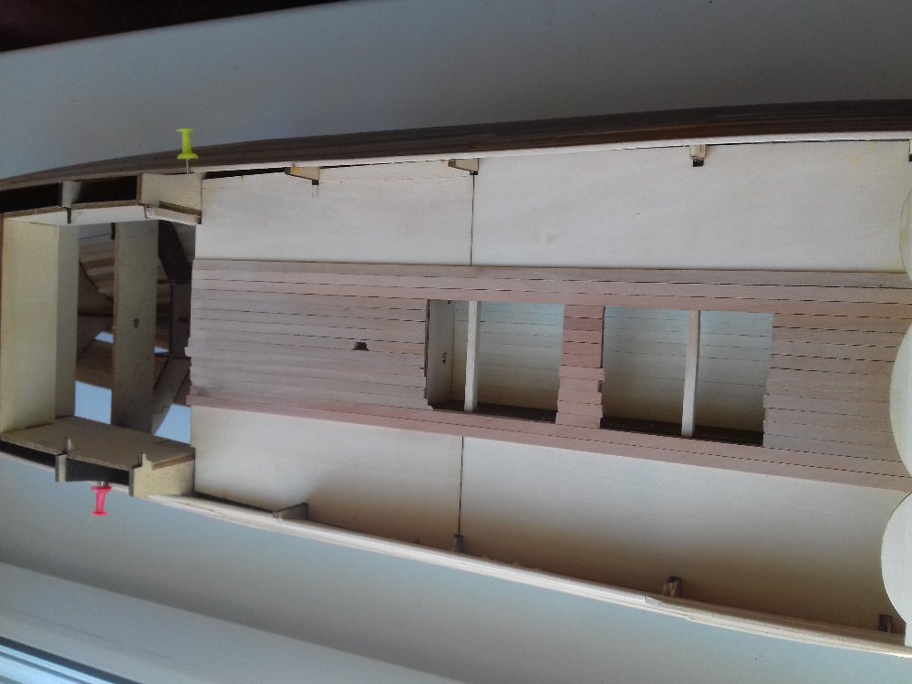

стыков нет, исторически, практически могли корабелы укладывать палубы по всей длине одной доской ?, а в общем шикарно
В нашем масштабе длинна доски могла быть от 7 см с небольшим до 15 (это по Монфельду), так что на фордеке, ахтердеке и попдеке вполне реально без стыков.

Сообщение Анатолий Осипов » 16 мар 2018, 23:54
ivanych писал(а): ↑16 мар 2018, 17:04
Анатолий Осипов писал(а): ↑16 мар 2018, 15:33 ..............
В масшабе длина досок этой палубы около 10 метров. По этому вполне вероятно что на ней стыков не было.

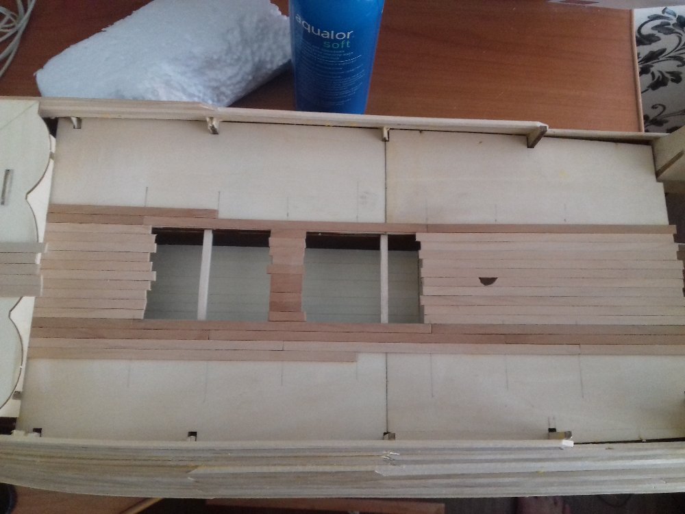

Простите что врываюсь,просто совет нужен))не очень ли темная получатся палуба?)

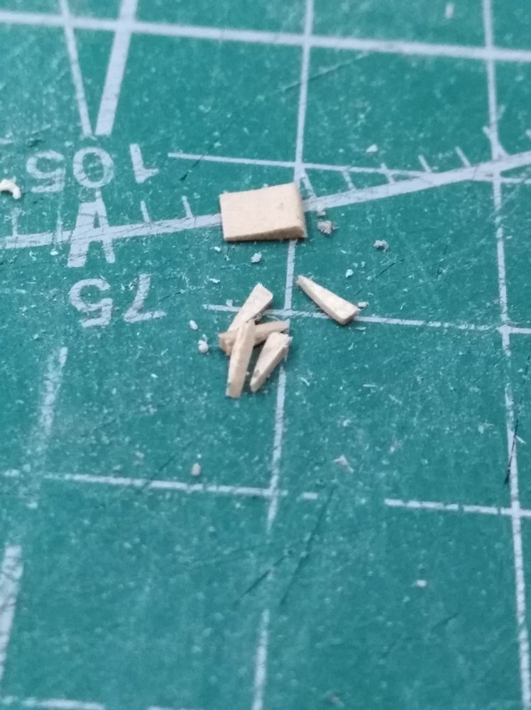

Вернемся к нашему изделию...
Сегодня попробовал изготовить нагели 0,5мм....
С большим трудом удалось сделать одну палочку 50 мм...
При этом в отверстие 0,5 в палубе она не пошла... печалька... Нужно понять в чем дело..

Сообщение Анатолий Осипов » 19 мар 2018, 04:00
Сергей Викторович Кунавин писал(а): ↑18 мар 2018, 11:22 Простите что врываюсь,просто совет нужен))не очень ли темная получатся палуба?)
наверное всё же темная..
я тоже, вначале, пытался умничать и экспериментировать. Однако это быстро прошло под прицелом конструктивной критики старших товарищей)) Всё уже давно изобретено до нас))
У Вас, похоже, груша розовая? Если да, то после финишного покрытия она будет совсем темная. Тем не менее цвет палубы, да и всего остального, выбирать только Вам и никому более..
Что до моего мнения, то я бы посоветовал либо отобрать грушу светлую (хотя она тоже не совсем светлая), либо сделать из хороших реек клена.
Мои палубы из груши светлой. При чем цвет светлой груши очень отличается от партии к партии. Нужно иметь достаточное количество материала что бы отобрать наиболее подходящий оттенок.

Сообщение Анатолий Осипов » 19 мар 2018, 11:29
Сергей Викторович Кунавин писал(а): ↑19 мар 2018, 11:08
да уже начал переделывать)
мое скромное мнение... Лучше сначала смонтировать все палубы, отложить достаточное количество отсортированных реек на все палубы, определиться с люками, определиться с технологией конопатки, и уж потом приступать к укладке...

Сегодня сделал очередную попытку решить проблему с нагелями.
К сожалению моя технология изготовления длинных нагелей через фильеру очень трудновыполнима без технического оснащения. Нужно пилить реечки меньше миллиметра чтобы потом протянуть... увы, моя дурмашинка не позволяет это сделать, только лишь небольшие кусочки и то случайно..
Решил воспользоваться другой технологией... Небольшие клинья раскалываю вдоль волокон (на фото). Получаются квадратные клинья, за тем их пинцетом в отверстие... Ножом срезал верхушки, чуток облагородил циклей и покрыл маслом...
Нормально... Немного еще по тренируюсь. А то чего-то не очень красиво. Видимо циклевал не качественно...

Сообщение vlad29 » 20 мар 2018, 14:49
Анатолий Осипов писал(а): ↑20 мар 2018, 14:32 Сегодня сделал очередную попытку решить проблему с нагелями.
Толя, а почему треугольные? Сделал бы многогранничек, чтобы плотнее входил в отверстие. А так на фото "кошки" видно, что отдельные отверстия не заполнены на 100%, есть промежутки.
Сообщение Анатолий Осипов » 20 мар 2018, 14:52
vlad29 писал(а): ↑20 мар 2018, 14:49
А как? Они квадратные получаются. Грани еще срезать - это точно мазохизм)) Да и вряд ли получится, а если получится, то производительность по выпуску нагелей будет равна почти нулю...А их нужно энное количество тысяч..
Нужно просто их аккуратнее делать...и качественнее циклевать

Сообщение vlad29 » 20 мар 2018, 14:58
Анатолий Осипов писал(а): ↑20 мар 2018, 14:52
Ну хорошо, пусть квадратные, может усилий пинцета не хватает, чтобы они входили с деформацией род форму отверстия? Некоторые кстати получились хорошо.

Сообщение deman » 20 мар 2018, 15:33
А со спичками или зубочистками не пробовали? Вроде на предыдущей странице об этом говорили...Я так на "Апостолах" делал. Затачивал на конус в бормашинке, забивал в отверстие, обкусывал у самой палубы, опять зажимал, затачивал на конус....И так до отрыжки....

Сообщение Сергей Викторович Кунавин » 20 мар 2018, 16:44
deman писал(а): ↑20 мар 2018, 15:33 А со спичками или зубочистками не пробовали? Вроде на предыдущей странице об этом говорили...Я так на "Апостолах" делал. Затачивал на конус в бормашинке, забивал в отверстие, обкусывал у самой палубы, опять зажимал, затачивал на конус....И так до отрыжки....
надо 1 раз разорится и купить фильерную доску)

Сообщение vlad29 » 20 мар 2018, 23:55
Сергей Викторович Кунавин писал(а): ↑20 мар 2018, 16:44
А получиться на ней нагели 0,4 -0,5 сделать, этакую " проволочку" деревянную?
