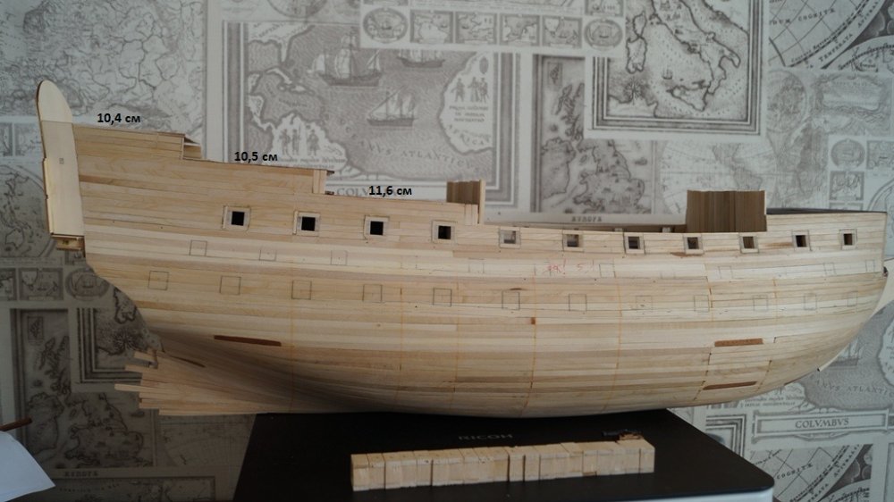

Сообщение Сергей Викторович Кунавин » 22 мар 2018, 21:12
Romantic писал(а): ↑22 мар 2018, 21:11
Сергей Викторович Кунавин писал(а): ↑22 мар 2018, 21:06 не соглашусь, красная длинее зеленой,но короче синей у нас синяя короче красной...
В любом случае синяя должна быть длиннее красной. В нашем случае с багажником красная длиннее всего на свете. Вывод - либо укорачивать палубу (красную), либо убирать багажник.
убрать непроблема,проблема последствия)))

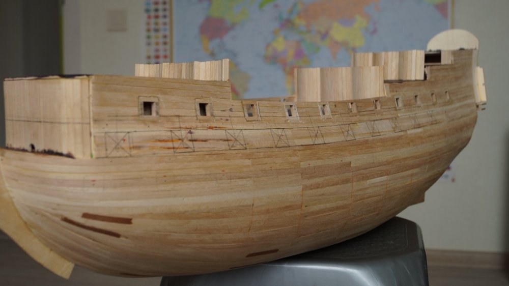

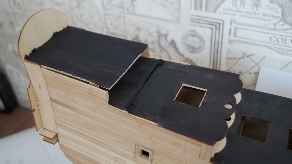

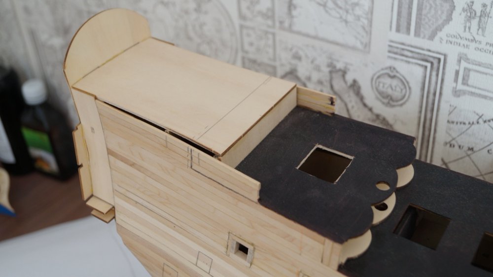

На текущий момент определился со следующими моментами:
1. самую верхнюю палубу сравнял по длине с предыдущей
2. "багажнику" быть.
С уважением, Роман
Romantic
Сообщения: 314
Благодарил (а): 86 раз
Поблагодарили: 150 раз
Сообщение Romantic » 24 мар 2018, 13:29
Потом палубу застелю и будет всё шито-крыто.

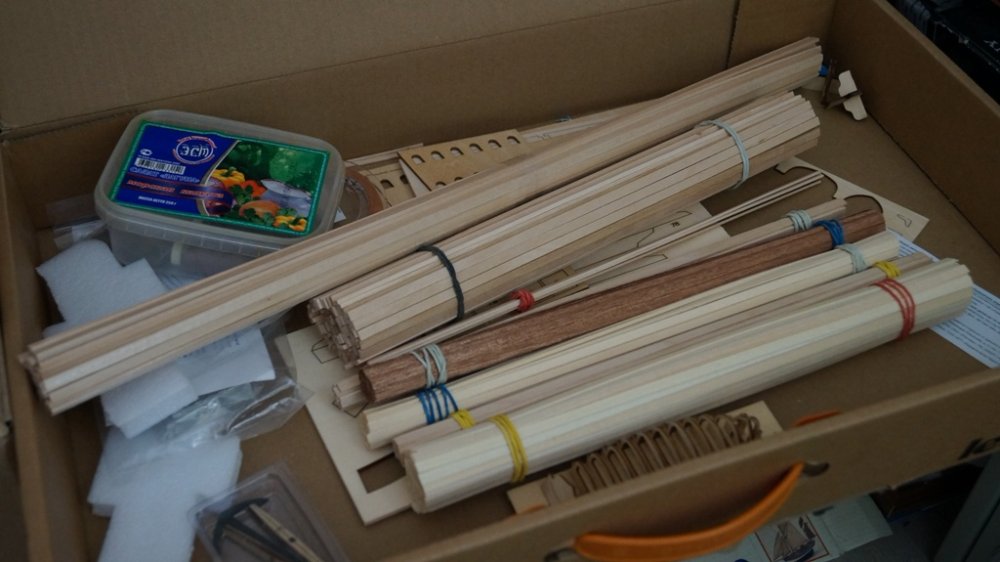

Дела с баржей не могут идти быстрее, чем приходят номера журнала. Да и без некоторых элементов неясно, как правильно двигаться дальше. В общем пока разложил все имеющиеся реечки, напилил рамки портов на среднюю палубу. Ломаю голову сколько миллиметров должно быть между портами верхней и средней палубы. Это зависит от толщины бархоутов, отступов от края портов и декоративных элементов в этой полосе. Березовый шпон от Деагостини в топку решительно. А чтоб заказывать планочки нужно точно знать ширину.
С уважением, Роман
Сообщение ivanych » 28 мар 2018, 10:29
Romantic писал(а): ↑28 мар 2018, 09:13 Дела с баржей не могут идти быстрее, чем приходят номера журнала. Да и без некоторых элементов неясно, как правильно двигаться дальше. В общем пока разложил все имеющиеся реечки, напилил рамки портов на среднюю палубу. Ломаю голову сколько миллиметров должно быть между портами верхней и средней палубы. Это зависит от толщины бархоутов, отступов от края портов и декоративных элементов в этой полосе. Березовый шпон от Деагостини в топку решительно. А чтоб заказывать планочки нужно точно знать ширину.

Romantic писал(а): ↑28 мар 2018, 09:13 Березовый шпон от Деагостини в топку решительно.
Погодите, не торопитесь! Я с удовольствием возьму их! Оплату почты гарантирую! ;)

Сообщение Almaz1188 » 28 мар 2018, 13:00
deman писал(а): ↑28 мар 2018, 10:32
Сразу извиняюсь у автора данной темы за флуд, но раз уж пошел разговор, то и я напишу сообщение.
Что касаемо утилизации/сжигания/выбрасывания в мусорку реек обшивки или других материалов, многие опытные моделисты именно это и указывают в сообщениях, так как используют более качественные рейки, рейки более дорогих пород дерева, хочу выразить следующее: Ни в коем случае не делайте этого!!! Есть начинающие моделисты, которые не готовы тратить свои средства на более дорогие материалы! Кем являюсь и я! Собираюсь пустить все рейки и другие материалы на другие небольшие проекты, которые будут выступать в качестве обучающих, на которых собираюсь набраться хоть небольшого опыта! Готов принять в дар/купить а символическую плату/за объективную цену материаллы, которые не собираетесь использовать, пересылка за счёт получателя!!! Сообщения принимаю в личку или на Almaz1188@mail.ru Спасибо!

Сообщение deman » 28 мар 2018, 14:29
Almaz1188 писал(а): ↑28 мар 2018, 13:00 Что касаемо утилизации/сжигания/выбрасывания в мусорку реек обшивки или других материалов, многие опытные моделисты именно это и указывают в сообщениях...
Я думаю это простая бравада... А "опытные моделисты" никогда не станут связываться с журнальными корабликами.
Антон Я.
Сообщение AZET » 28 мар 2018, 17:46
deman писал(а): ↑28 мар 2018, 14:29
Антон, не знаю, что такое "опытные моделисты", мне нравится сам процесс, кому то результат, кому то историчность модели по"феншую", разные мы здесь.
Думаю,что фраза в "топку", понимается, так, на данную модель, я это ставить не буду. Мне лениво делать модель с нуля, КИТы мало чем отличаются ит патворка, всё равно что то убираешь, добавляешь,и пр. .
Рейки из набора, прекрасно подойдут под травление, пропитку и так далее, мне очень нравится качество шпона из набора, зачем же выбрасывать. Уже построил для себя кучу планов на них.

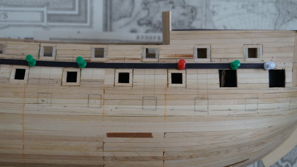

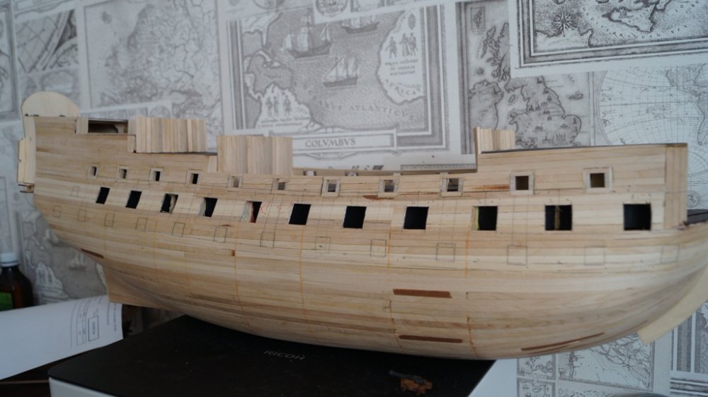

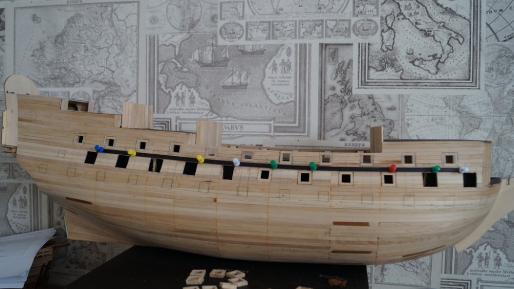

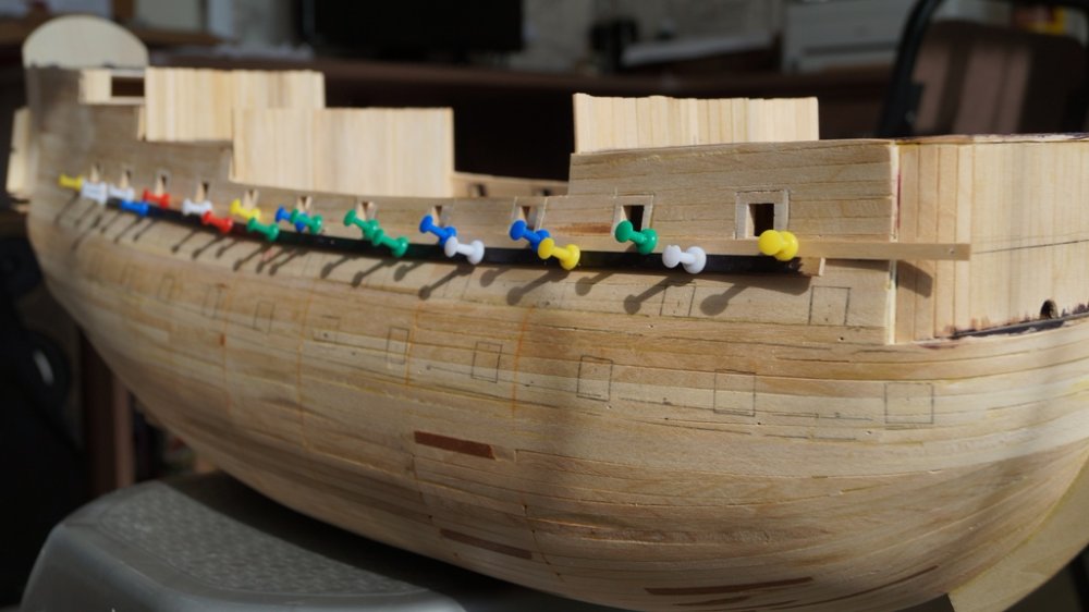

Сообщение Romantic » 29 мар 2018, 20:54
Ничего умнее, чем прикрепить планочки, чтоб точно поймать миллиметраж между рядами пушечных портов я не придумал.
Получится 13 мм между низом порта верхней палубы и верхом порта средней. Просто не представляю себе, как смелые люди делали дыры в бортах по журналу.....
С уважением, Роман

Сообщение Almaz1188 » 29 мар 2018, 21:49
Romantic писал(а): ↑29 мар 2018, 20:54 Получится 13 мм между низом порта верхней палубы и верхом порта средней. Просто не представляю себе, как смелые люди делали дыры в бортах по журналу.....
У меня получилось между рядами "дыр" пушечных портов расстояние около 10-11мм, как между 1 и 2 рядом, так и между 2 и 3 рядом! После того как будут вставлены рамки пушечных портов, то расстояние получается в 13 мм.
Расстояние между рядами делал не по журналу, а вот расстояние между портами уже по журналу, с небольшой корректировкой по шпангоутам...

Сообщение Romantic » 30 мар 2018, 09:08
Almaz1188 писал(а): ↑29 мар 2018, 21:49 У меня получилось между рядами "дыр" пушечных портов расстояние около 10-11мм, как между 1 и 2 рядом, так и между 2 и 3 рядом! После того как будут вставлены рамки пушечных портов, то расстояние получается в 13 мм.
По идее по вертикали между портами средней и нижней палуб должно быть большее расстояние, чем между верхней и средней. На средневековых картинках так же. А на шпангоуты я вообще не обращаю внимание, на средней палубе попал на 4-е шпангоута.

Сообщение Almaz1188 » 30 мар 2018, 18:11
Romantic писал(а): ↑30 мар 2018, 09:08 По идее по вертикали между портами средней и нижней палуб должно быть большее расстояние, чем между верхней и средней. На средневековых картинках так же. А на шпангоуты я вообще не обращаю внимание, на средней палубе попал на 4-е шпангоута.
Расстояние между рядами пушечных портов средней палубы и нижней специально сделал меньше, так как хочу сделать 2 ряда бархоутов, которые не будут пересечены пушечными портами... ну и что бы они влезли... Если ширину бархоута брать 5 мм, то расстояние между бархоутами получится 15 мм...

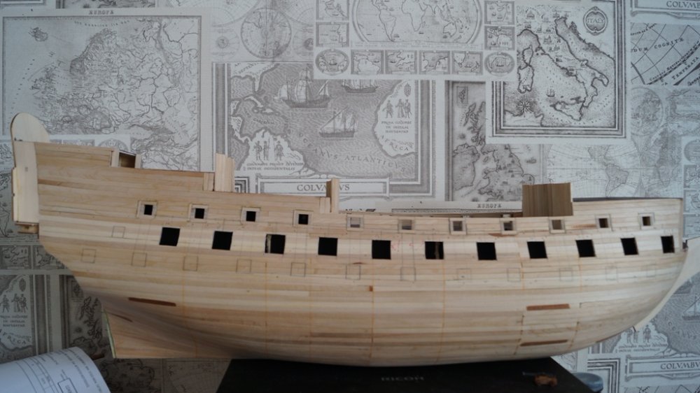

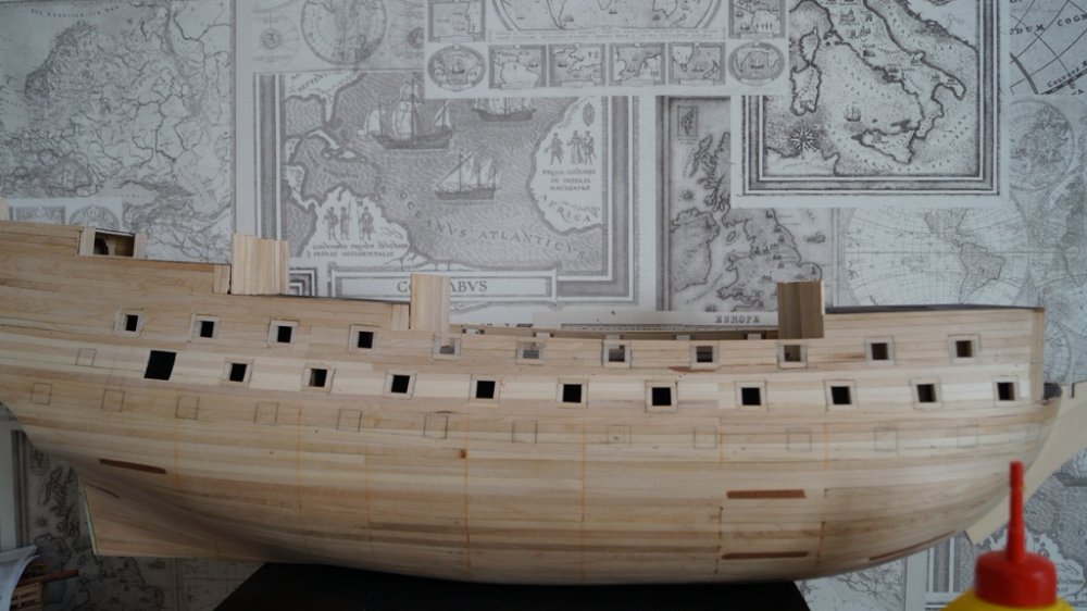

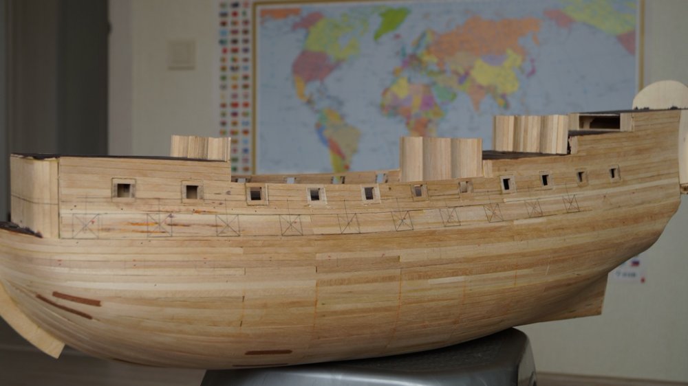

Сообщение Romantic » 31 мар 2018, 14:49
Порты средней палубы правого борта Властелина готовы. Надо делать второй борт, но неохота.
Чёрная дыра в конце корпуса - парадный вход сразу в капитанскую каюту.....
С уважением, Роман

Сообщение Romantic » 01 апр 2018, 14:02
Разметил порты средней палубы левого борта Властелина, началь рэзат нажём!
С уважением, Роман
Сообщение AZET » 01 апр 2018, 18:43
Romantic писал(а): ↑01 апр 2018, 14:02 Разметил порты средней палубы левого борта Властелина, началь рэзат нажём!96.JPG97.JPG
... рэзат нажём, страшно, гравёром с пильным диском, хорошо, потом планки не надо доклеивать. У нас куча мест где два порта попадают между шпангоутами. Пару раз уже доклеил.

Сообщение Romantic » 01 апр 2018, 21:19
AZET писал(а): ↑01 апр 2018, 18:43 ... рэзат нажём, страшно, гравёром с пильным диском, хорошо, потом планки не надо доклеивать. У нас куча мест где два порта попадают между шпангоутами. Пару раз уже доклеил.
"Рэзать нажём" это образное выражение )) У меня жена ногтями занимается, отдала мне свою старенькую бор-машинку. Ею пилю Властелина.
