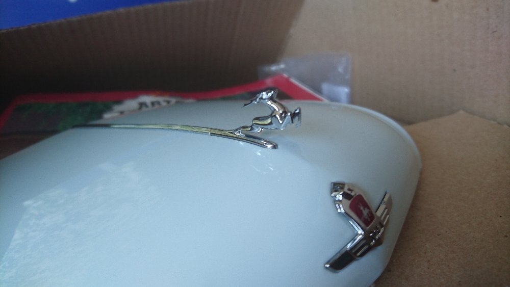

Ура! Наконец то получил журналы с косяками)))) Докладываю:
Получил пять журналов сразу. В первом номере олень оказался без ноги. В пятом номере одну детальки невозможно прикрутить, так как отверстие под винтик отсутствует. ПО СОВЕТУ ДРУЗЕЙ, я отправил в деагостини эти журналы без деталей, описал проблемы, жду замены журналов со всеми деталями. Спасибо большое первопроходцам.

Обнаружил ещё кое какие несостыковки. После того как я собрал все 5 номеров, потом ещё такие же пять номеров собрал. У меня остались винтики. Я их решил разложить в отдельный пенал. После того как начал их группировку, оказалось многие винтики с одинаковой маркировкой совершенно разные, как по длине, так и по толщине. Получается нам отправляют, не утруждая себя при комплектовании сверкой того, что на самом деле должно быть. Так что, ребята, если при закручивании, у вас что то прокручивает, или наоборот не закручивается, срываются шляпки, то имейте ввиду, винтики вам положили не те, что должны быть.

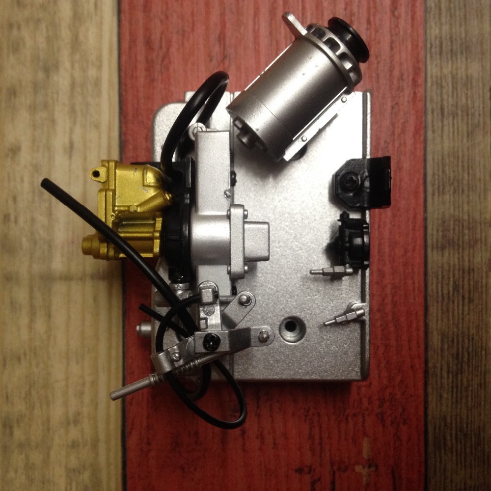

Всвязи с выходом восьмого номера возник следующий вопрос:
После фиксации генератора на правой половине блока двигателя практически наглухо закрылся доступ к отверстию для фиксации левой и правой половин блока двигателя между собой. Генератор фиксируется изнутри, половины блока двигателя - снаружи. Замкнутый круг. Что же делать? Пока только один вариант - снять генератор, собрать двигатель, посадить генератор на клей.

Вот правая половина блока двигателя. Одно отверстие в свободном доступе, второе закрыто генератором.

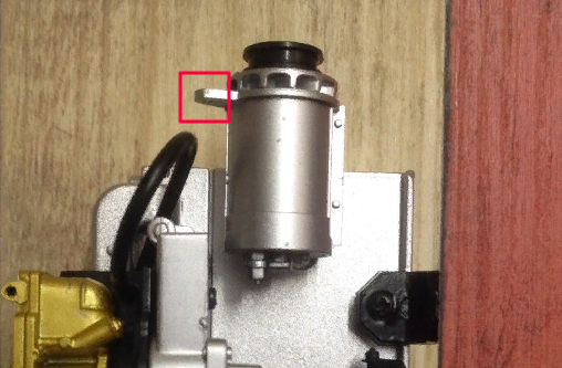

Лера Райдман писал(а): ↑16 апр 2018, 14:01 Это первое, о чём я подумала.
Попробовала, повертела. Ситуация улучшается незначительно. И после манипуляций ослабевает фиксация генератора.
Думаю,что ситуация не критическая... По всей видимости генератор будет ещё зафиксирован в выделенной точке...

Разумеется, генератор будет зафиксирован в этой точке. Я уже предвательно попробовала.
Но в установочной планке генератора овальное отверстие, что даёт некоторую свободу движения крепёжному винту (даже после фиксации). А в месте крепления генератора блока двигателя появляется люфт.
Но, кажется, проблема имеет решение.
1. Снимаем с генератора щёточный вывод (от греха подальше).
2. Надёжно фиксируем генератор под углом (см. фото).
3. Соединяем половины блока двигателя (теперь закрытое отверстие стало доступнее).
4. Поворачиваем генератор в корретное положение.
5. Устанавливаем щёточный вывод генератора.
За счёт изначальной фиксации в некорректном положении генератор встаёт вполне прочно после поворота.
