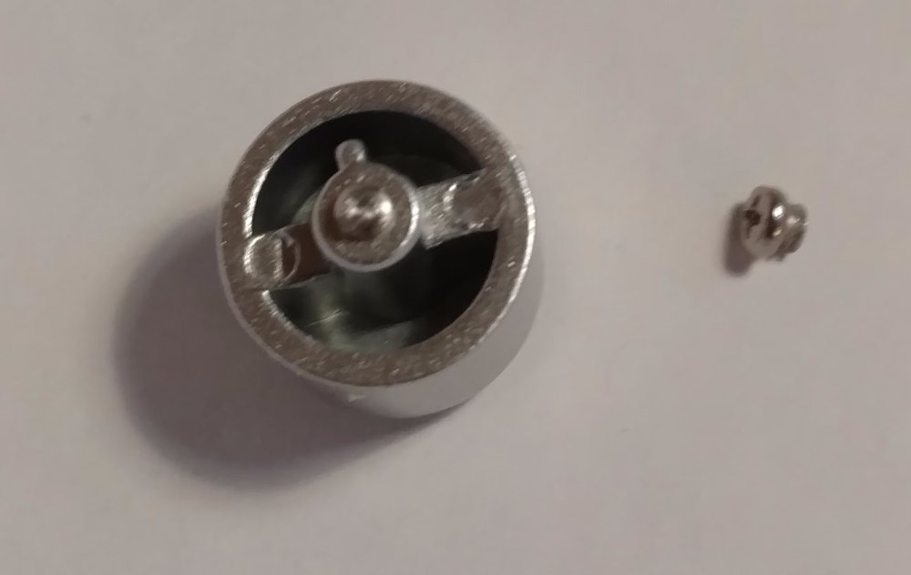

Михаил, подскажите пожалуйста, а в наборах предусмотрены запасные винты? Когда закручивал один из «смазочных фитингов» (LPR-02) вместо того чтобы покрутить его туда/обратно, я по «недоумию» его перетянул:
В 5ом номеры те длинные серибристые винты как раз подходят по резьбе и размеру.

Rage Steel писал(а): ↑07 фев 2018, 15:50 Михаил, подскажите пожалуйста, а в наборах предусмотрены запасные винты? Когда закручивал один из «смазочных фитингов» (LPR-02) вместо того чтобы покрутить его туда/обратно, я по «недоумию» его перетянул.
Мне пока запасные винты не попадались. Все, что приходит, идет в дело. Впрочем, мы запросили фабрику, чтобы узнать их официальную позицию. Винты из 5-го выпуска, безусловно, подходят. Но они в большом количестве потребуются для сборки каркаса купола. В данной ситуации я вижу два выхода:
1. Купить этот винт (это стандартный М2х6, найти его достаточно легко);
2. Посадить данную деталь на клей. Нагрузки она там никакой не несет, так что держаться будет.
Лично я выбрал бы первый вариант.

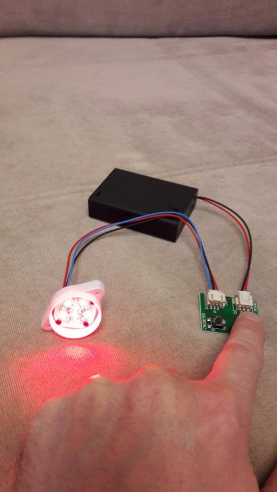

Сегодня начал собирать робота т сразу же косяк в номере 1. При монтаже индикатора процессора, вышло что в проводах питания перепутаны провода. Для простоты пояснения: в первом журнале на 15-й странице, картинка с номером 5 видно что в вилке идёт сначала красный потом чёрный, потом синий. У меня в вилке идёт сначала чёрный, потом красный, потом синий. Таким образом красный с чёрным перепутаны. Подумал что на картинке перепутано но дошёл до 4-го номера, подключил батарейный отсек, включил и индикатор не заработал.
Вот теперь вопрос, как поменять провода или где брать номер с правильной раскладкой проводов в вилках?

Сообщение LVN Vladimir » 13 фев 2018, 06:44
Владимир Николаевич Логинов писал(а): ↑12 фев 2018, 21:48 Добрый день!
Что то с самого начала не повезло со сборкой :-(((
Сборка первого номера.jpg (125.37 КБ) 109511 просмотров
Вот здесь уже наглядно видна последовательность проводов. Как её поменять или что можно сделать? Создатели этой серии могут мне повторно выслать первый номер с правильной раскладкой проводов? :-)

Владимир Николаевич, у вас действительно перепутаны красный и черный провода. Но это легко исправить. Провода с припаянными к ним контактами просто вставлены в вилки и от выпадения удерживаются фиксаторами. Фиксатор представляет собой белую пластиковую полоску. Нужно подсунуть под него кончик тонкого ножа или нечто подобное, немного отжать его вверх и потянуть за провод -- и тот выйдет из вилки. Обратная операция еще проще: провод с контактом надо просто вставить в вилку до упора. Главное, чтобы в результате провод, выходящий со среднего контакта разъема на плате, приходил на средний контакт разъема на светодиоднике. Провода проще всего поменять на большой вилке (которая вставляется в разъем OUT на тестовой плате). При этом средним проводом у вас будет красный. Если же вы хотите, чтобы у вас все выглядело как на фотографии в журнале, тогда перекидывать провода надо на маленькой вилке. И обязательно обратите внимание на следующий момент: контакт, припаянный к концу провода, немного выступает вверх. Когда вы будете вставлять провод в вилку, этот "выступ" должен быть обращен в сторону фиксатора.

Отлично! Спасибо за пояснение, пойду пробовать всё поправить :D :D :D

Всё получилось и всё теперь работает :-)
Ещё раз спасибо за содействие!!!

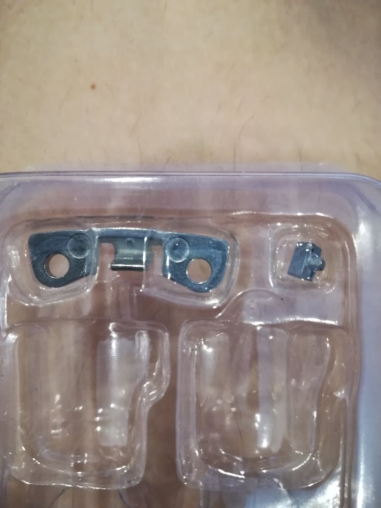

Для чего нужны эти детали?
Михаил
Консультант по сборке
Сообщения: 551
Поблагодарили: 177 раз
Сообщение Михаил » 14 апр 2018, 18:17
Юрий Андреевич Корольков писал(а): ↑13 апр 2018, 13:29 IMG_20180413_141606.jpg
Это петля для открывающейся панели купола. Потребуется она еще очень нескоро.
