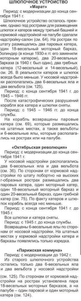

У меня вопрос ( не к спеху ): Относительно "паровых" катеров и баркасов на данной модели линкора ( понятно что образ "сборный" )...
Из каких образов он собран ?
P.S. Прекрасно понимаю, что анонсированная модель линкора на середину - конец 1945 года, не могла иметь на борту подобные катера в причину их устаревания (( либо - передачи в тыловые службы или уничтожения ( повреждения или передачи на запчасти ))
P.P.S. Весь "тырнет" облазил - на указанный срок данных катеров нема ( а душа требует )
RED: Старый пукан
Алексей Севастополь
Консультант по сборке
Сообщения: 836
Поблагодарили: 1224 раза
Re: Линкор Севастополь - Вопросы моделисту ДеАгостини
Сообщение Алексей Севастополь » 22 июл 2018, 18:12
Oleg Dugushkin писал(а): ↑21 июл 2018, 12:59 У меня вопрос ( не к спеху ): Относительно "паровых" катеров и баркасов на данной модели линкора ( понятно что образ "сборный" )...
Интересный вопрос......
Вот такой частичный ответ есть у Андрея Тамеева.
Получается, что ни о каком "старении" паровых катеров речи быть не может.
Просто меняется номенклатура в зависимости от задачи и от изменения конструкции кормовой надстройки (места-то для плавсредств становилось всё меньше).
С Уважением, Алексей.
