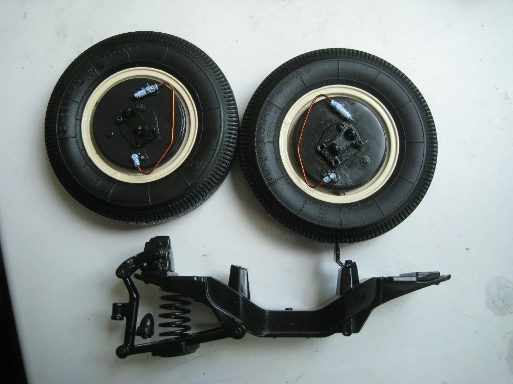

Максим Сергеев писал(а): ↑06 июн 2018, 17:53 Уважаемый Сергей,
Подскажите нужно ли укорачивать тормозной шланг самому, что бы он не вылезал за границы тормозного диска?
У меня трубки оказались такой длины, что налезают на покрышку
Добрый день. Да, промежуточный тормозной шланг нужно укоротить, чтобы он не выступал за тормозной щит.
Ниже вам правильно подсказали о том, что надо перевернуть верхний штуцер.

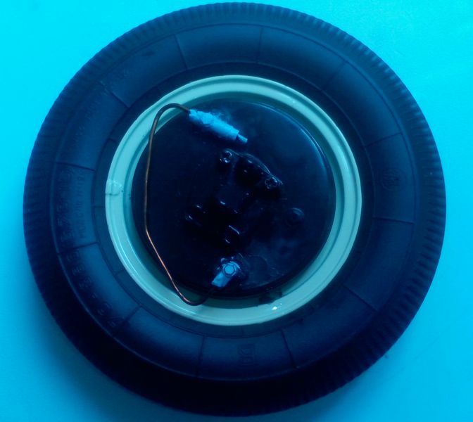

Alexander8305 писал(а): ↑07 июн 2018, 08:35
Olenevod писал(а): ↑06 июн 2018, 20:42 Максим! Могу предложить такой вариант:
Не совсем так оно. И лучше просверлить штуцера и в них вставить проволоку. Диаметр ее масштабный 0,75 мм, но вполне и 0,8 мм подойдет. Ну и сами штуцера покрасить хотя бы серебрянкой.
Мне понравился этот вариант, вот только проволоку я решил поставить 1 мм, т.к. "шланг", который прилагается в наборе имеет тот же диаметр, да и попрочней конструкция получается. Очень тяжело сверлить штуцера - хрупкая пластмасса, надо быть на чеку. Верхний штуцер чуть не погубил! Ну и серебрянки пока не нашел под рукой.
Думаю, что так смотреться будет лучше! ;)

Не поленился, снова разобрал, что было собрано. Снял со "шкворня" ранее собранное левое колесо и повторил замену тормозной трубки на медную проволоку. На этот раз получилось быстрее и кажется лучше. 8-)
Осталась под вопросом замена всей магистрали на медную проволоку. Надену шланг на длинный конец верхнего штуцера и оставляю с запасом до кузова, далее я буду "тянуть медную магистраль к тройнику.
