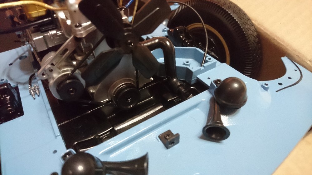

Ещё вопрос. После установки двигателя на балку, шланг радиатора отводящий упирается в брызговик облицовки. Точнее в лонжерон рамы. Мне кажется это ненормально

Арамис писал(а): ↑03 июл 2018, 21:25 Ещё вопрос. После установки двигателя на балку, шланг радиатора отводящий упирается в брызговик облицовки. Точнее в лонжерон рамы. Мне кажется это ненормально
Как раз это нормально. Шланг не упирается, а находится ниже уровня брызговика. Так должно быть. Радиатор ставится после брызговика облицовки, вниз на черное основание. И шланг как раз входит в нижний бачок.

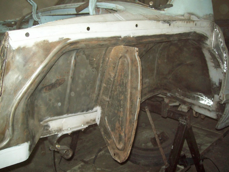

Сергей, следующий вопрос: Почему эти импровизированные подкрылки в инструкциях по сборке обозначили названием БРЫЗГОВИКИ?
В Википедии есть чёткие определение брызговиков:
Брызговик (также фартук колёсной арки) — деталь автомобиля, велосипеда или мотоцикла, обычно сделанная из резины или пластика, предотвращающая вылетание брызг, снега и мелкой щебёнки из-под колес. Обычно крепится к задней части крыла.
Разумней назвать их подкрылками, чем они и являются:
Локеры (подкрылки) – это специальные пластиковые или металлические отформованные кожухи, защищающие колесные арки автомобиля от механического воздействия внешней среды (песка, камней).
Или назвать по научному, как они именовались в каталогах автомобилей тех лет:
Щиток крыла, грязезащитный с уплотнителем в сборе

Добрый день. При всем уважении к википедии...
"Википедия" и "четкое определение", на мой взгляд, вещи вообще несовместимые. Поскольку кто угодно может написать там что угодно, и это будет видно всем.
Брызговик - это не только та резиновая пластина, что висит за колесом. Это общее название любой детали (щитка, фартука), которая предназначена для прикрывания чего либо (детали) от "брызг" (опять же - любых). Это не четкое определение, а мое понимание слова "брызговик".
Почему у нас "подкрылок" назван "брызговиком": потому что в машине не должно быть подкрылков в нашем привычном понимании. Эта черная пластиковая деталь является как бы внешней поверхностью вертикальной перегородки, которая отделяет нишу колеса от двигателя. Очень сложно написал, но по факту так: на настоящей машине - это внутренняя поверхность (под крылом), отделяющая колесо от двигателя. У нас: внешняя часть - это брызговик колеса, а внутренняя часть этой же детали - это брызговик двигателя.
По поводу "автомобилей тех лет": как мне кажется 41-й москвич - это немного не "те" года. Корректнее сравнивать с Зимом, Чайкой, Победой, Москвичем (400, 401). Тогда терминология немного отличалась от более современных "восьмидесятых".

Кстати про перегородку заднего подкрылка я тоже не понял накой она там? Или потом в номере 50 будет уточнение, что перегородку надо спилить, потому что оказалась ошибка в отливке детали? :D
Арамис
Сообщения: 534
Откуда: Мурманск
Благодарил (а): 579 раз
Поблагодарили: 301 раз
Сообщение Арамис » 24 июл 2018, 08:48
Максим Сергеев писал(а): ↑24 июл 2018, 00:43 Кстати про перегородку заднего подкрылка я тоже не понял накой она там? Или потом в номере 50 будет уточнение, что перегородку надо спилить, потому что оказалась ошибка в отливке детали? :D
Называется она по научному:
Распорки заднего крыла для автомобиля ГАЗ-21 "Волга".
Нужны они, по всей видимости во первых для жёсткости чтоб крыло в движении, особенно на скоростях, не гуляло и места крепления не теряли прочность (сварные швы или болты не расшатывало). Снижает вибрацию крыла, а так же является дополнительным местом её крепления.
Хочу отметить, это моё обывательское мнение (не научное), основанное на прочитанных статьях о предназначении распорок в различных частях автомобилей
