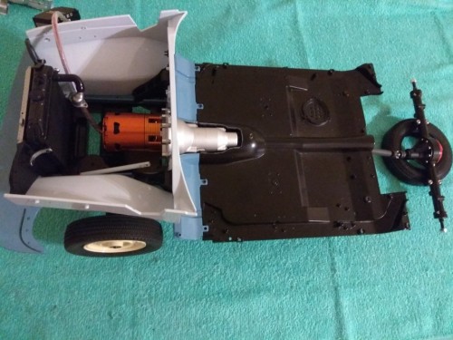

Сообщение Роман Михайлович Шурпик » 21 авг 2018, 11:50
Как то так)

Роман Михайлович Шурпик писал(а): 21 авг 2018, 11:50 Как то так)
Ваще супер, только покрышки, как неродные на фото смотрятся. Оптический обман?

Константин Феофанов писал(а): 21 авг 2018, 11:59
Спасибо). Да, покрышки не родные) но это лучше, что я нашел из мягких и приближенных к оригиналу.

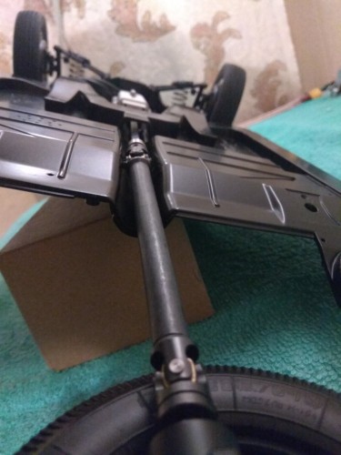

Сообщение Роман Михайлович Шурпик » 17 сен 2018, 11:49
Попробую вот так присобачить)

Роман Михайлович Шурпик писал(а): 17 сен 2018, 11:49 Попробую вот так присобачить)
Коллега, что собираетесь делать с задней подвеской? Она же нерабочая.

Константин Феофанов писал(а): 17 сен 2018, 12:18
Заднюю подвеску планирую ставить на штатные рессоры, карданный вал уже имеется, его осталось только подогнать по длине ну и по центру он будет держаться на подшипниках. Мост ,,Yota,, очень хорошо подходит для нашей Волги, главное сделать ступичные переходники. Как-то так)
