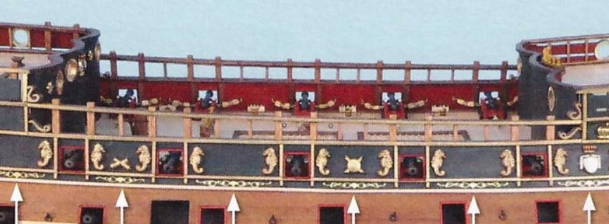

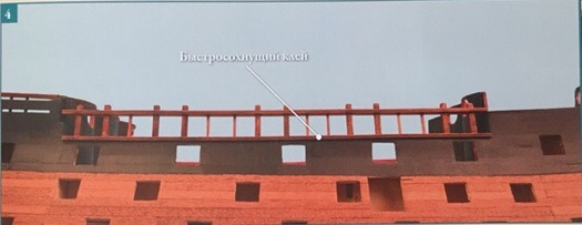

Тем, кто уже ставит перила из 85 номера, торопиться не стоит. В журнале перила приклеены другой стороной, так, что толстые стойки перил не совпадают с портами. Или перепутан левый и правый борт, или не той стороной вверх поставлены перила еще на этапе склейки. Сравните, как должно быть.
А у тех, кто прорезал порты по своей разметке печаль, как все это совместить.

У этих рейлингов есть только передняя и задняя часть, в остальном они одинаковые. Если поставить эту конструкцию на другой борт, всё станет на свои места. Но, вот не задача, до сего дня я считал, что разметил расстояния в горизонте между портами по журналу, первые два от носа и последние два от кормы подходят идеально, а вот центральный, пятый, решительно не подходит, и сдвинут в сторону кормы аж на пять миллиметров. По журналу, это получается пятый порт от носа, от пятого шпангоута, левый край порта (по журналу) отстоит на 60мм, у меня то же. Вот уж не знаю, чей тут косяк, или у меня шпангоут "вильнуло". Но так, как фанерные планшири буду менять на дерево, это не важно.
Здесь возникает ещё один вопрос, может на фото это сделано специально? Из за косяка с разметкой пятого порта.
Отпишитесь, у кого как, может быть стоит порт передвинуть(в моём случае, это не сложно, нет чистовой), ведь главное, это совпадение декора.

AZET писал(а): 12 сен 2018, 15:26 У этих рейлингов есть только передняя и задняя часть, в остальном они одинаковые. Если поставить эту конструкцию на другой борт, всё станет на свои места. Но, вот не задача, до сего дня я считал, что разметил расстояния в горизонте между портами по журналу, первые два от носа и последние два от кормы подходят идеально, а вот центральный, пятый, решительно не подходит, и сдвинут в сторону кормы аж на пять миллиметров. По журналу, это получается пятый порт от носа, от пятого шпангоута, левый край порта (по журналу) отстоит на 60мм, у меня то же. Вот уж не знаю, чей тут косяк, или у меня шпангоут "вильнуло". Но так, как фанерные планшири буду менять на дерево, это не важно.
Аналогичная ситуация. Никак не совпадает. Буду "усреднять" так сказать, чтобы визуально не сильно в глаза бросалось.

Если стоит чистовая, проще переделать планширь, в глаза бросаться будет сильно, не забывайте вместе с декором заметно будет малейшее несовпадение. в Китае можно, даже заказать свёрла для квадратных отверстий, если самому лень напильником (надфилем) дотачивать квадрат.
Есть ещё решение, все отверстия сделать одним диаметром, ни как не совпадающим с параллелями портов.
