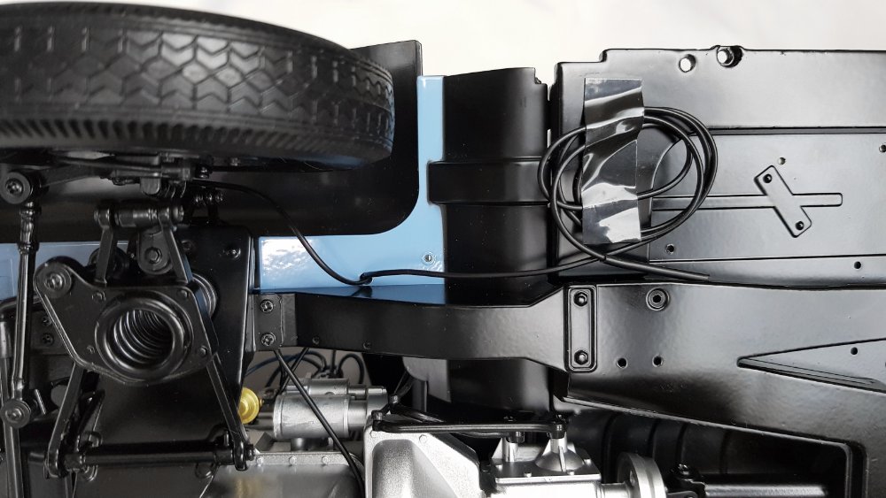

Ставил как есть, на фильтр, без каких-то подставок. Я собираю на мягкой поверхности, так что ничего не сломалось, без фанатизма конечно же нужно давить.Константин Феофанов писал(а): ↑20 авг 2018, 10:00 Гордеич, вопрос, на что ставил модель вверх ногами? Там сверху воздушный фильтр, на него? Боюсь попортить. Или есть подставки специальные?
Верхняя тяга карбюратора пока никуда не цепляется и я что-то пока ума не приложу куда она будет цепляться.
Как бы не сказали увести ее вниз в отверстие усилителя лонжеронов.
Про шланги от фильтра ответ на фото.

в газ 21 есть 2 троса управления заслонками, воздушной красный кружок на рисунке и дроссельной, зеленый кружок.Константин Феофанов писал(а): ↑20 авг 2018, 11:11Ну, время не показатель и я в этом плане не претендую на авторитет. Но вопрос не столько во времени, сколько в результате.snap snap писал(а): ↑20 авг 2018, 10:56 Вот страннно, проделал почти тоже самое, ушло не более получаса, и ни с ч ем таким не столкнулся, пинцет изгнутый везде достает, можно если чтото не получается предварительно стять штуцеры их в первых выпусках предупреждали не приклеивать, ну в общем сделал я это все сразу с рулевым механизмом, как принес домой 25 выпуск и пока все ваше сообщение не прочитал даже неподозревал о каких то там трудностях), ставится машина на фильр довольно уверенно, он достаточно прочный. вернее она стоит вверх ногами на кончике хомутика шланга вентиляции крышки цилиндров.
Скажите, куда верхняя тяга карбюратора цепляется? А нижняя так и должна изгибаться 3 раза? От фильтра тонкой очистки куда шланг идет? И почему только один?
На патрубок хомута стремно все-таки ставить, такая дохлая деталька должна держать вес всей модели, хотя в других видео это прямо показывают, мне стало интересно, у Гордея есть свой метод или тоже так ставит?
Так вот трос воздушной заслонки что выходит из уплатнителя в верху, никуда не цепляется в модели, его нужно затерять за карбюратором. в это ймодели от деагостини все что не открывается нормальному взгляду в собранной модели при открытом капоте, не проработано, из логики что все равно видно не будет. в обычной машине тоже нужно хорошо изогнутся чтобы увидеть куда он там заходит.
Трос дроссельной нужно подрезать для нормального состояния когда он не слишком изгибается но и не слишком короткий.

Гордеич, спасибо, я имел в виду, как у тебя в итоге получились шланги на собранном подкапотном пространстве и где шланг от фильтра тонкой очистки, что торчит на перегородке к салону?

Я побоялся резать короче, есть печальный опыт, когда чрезмерная обрезка приводила к излому шланга. Можно фото, как у Вас получилось?

Кстати, фото реальной машины.
Видно, что шланги к грубому фильтру масла идут по другой траектории, более короткой, подведены не так, как на модели, а на 90 градусов повернуты.
Сами шланги гофрированные и заметно толще тросов карбюратора. Лонжероны выкрашены в цвет кузова.
Нижний трос карбюратора вообще не имеет изгибов, верхний и правда, теряется под корпусов воздушного фильтра. Жесткая тяга ручного управления заслонкой, сделанная у нас диаметром с небольшое бревно, в жизни еще тоньше тросов.
Фильтра тонкой очистки масла нет, есть непонятный бачок, похожий на бачок омывателя лобового стекла.
В общем, дуют нашего брата. Внутри срендивекового рыцаря - наши опилки! (С) А. Райкин.

По-порядку... Фильтр грубой очистки масла находится сбоку на блоке мотора справа по ходу движения вперёд. На нём мы ранее крепили (кто на клей сажал, как я) штуцер, второй был на крышке. От них и должны идти шланги на фильтр тонкой очистки масла! Кстати сейчас заметил "колхоз" на данном снимке - не знаю куда идёт второй шланг, даже догадаться не могу, а по идее он должен входить в то самое отверстие, куда ввернули датчик давления масла - это желтая круглая фиговина, своим контактом смотрящая вперёд по ходу движения. На самом деле датчик должен стоять за генератором, врученным в блок цилиндров!Константин Феофанов писал(а): ↑20 авг 2018, 16:46 Кстати, фото реальной машины.
Шланги не гофрированы - просто они (так и у меня на машине было) вогнаны в витую пружину для предотвращения износа и лишнего трения - как бы защита.
Нижний трос, идущий на карб - это "круиз-контроль", т.е. ручной газ. Вот едешь ты по равнине-степи, надоело жать на гашетку, тогда вытягиваешь правую ручку в салоне (между радио и часами), устанавливаешь необходимые обороты мотора для дальнейшего движения... перелезаешь на заднее сиденье и начинаешь есть украинский борщ с чесночными пампушками!
Верхний трос - это "подсос", лично я им не пользуюсь вообще. Мотор и без него прекрасно запускается даже не с пол оборота, а с четвертинки! (В смысле с четверть оборота - не подумайте о "Белом Вине"!
Фильтр тонкой очистки на фото как раз и присутствует в нижнем правом углу, к нему и подходят шланги от фильтра грубой очистки, последний надо периодически проворачивать туда-сюда, желательно на горячем двигуне для осадка в фильтре всяких неблагонадёжных частиц. Но главное, при замене масла надо было постоянно мучиться сливать горячую жидкость из трёх точек: Картер мотора - основной накопитель; Фильтр тонкой очистки - ключ на 14 и бутылка грамм на 800 мм, затем изъятие старого картонного фильтра, который естественно капает на всё , что попало протирка чистой тряпки до блеска всю поверхность внутри фильтра, замена фильтра (если таковой имеется, а если нет, то старый щедро промывается хотя бы в бензине) и главное поставить крышку на те же риски (изначально начертанные на корпусе и крышке), предварительно закрутив сливную пробку и налив в фильтр свежее масло.
Далее - лезешь в яму и с помощью удлинителя и какой-то матери головкой на 22 (может на 24 - сейчас подзабыл) снизу откручиваешь пробку из фильтра грубой очистки. Там уже с бутылочкой не подлезешь! И масло щедро сливается по нижнему правому рычагу в яму... Желательно провернуть фильтр в разные стороны за ту самую верхнюю ручку, чтобы максимально освободить фильтр от всякой дряни. И главное в итоге не забыть обратно закрутить пробку!
Я так мучился 16 лет и наконец-то "околхозил" свою машинку и поставил переходник на современный масляный единый фильтр от современных моторов. Просто скрутил старый, завернул новый и всё. Убрал к известной матери оба старых фильтра!

В #26 на скрине комплекта номера нет обещаных гайко-болтов их нету вообще и двигатель так и останется не прикрученным??? спс
