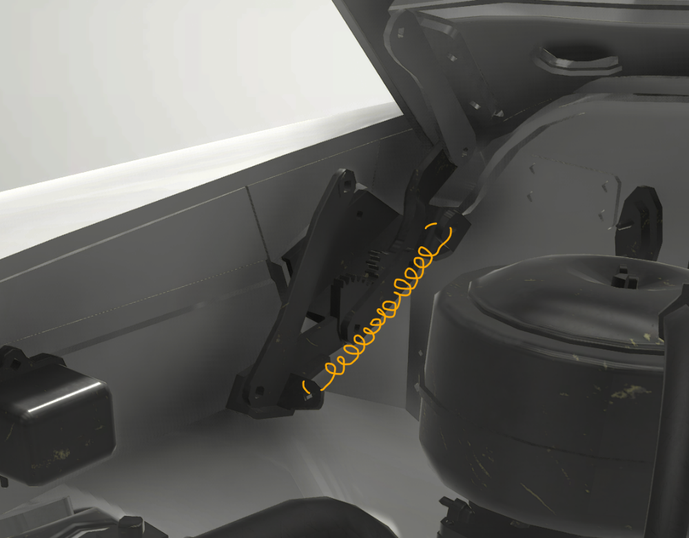

Коллеги, а у меня такой вопрос-вы представляете себе как будем крепить петли капота с капотом к кузову или наоборот капот на петли прикрученные к кузову? Ту да же не подлезешь ни одной отверткой. Будет мешать сам капот и детали двигателя.
Я конечно рано об это задумался, но после установки бампера и других частей рулевого механизма на уже собранной подвеске, я думаю, что дальше будет все сложнее и сложнее устанавливать детали учитывая невнятные узкие шлицы винтов с которых соскальзывает отвертка и тугость в закручивании винтов в металлические детали облитые краской

Максим Сергеев писал(а): 24 авг 2018, 20:08 Коллеги, а у меня такой вопрос-вы представляете себе как будем крепить петли капота с капотом к кузову или наоборот капот на петли прикрученные к кузову? Ту да же не подлезешь ни одной отверткой. Будет мешать сам капот и детали двигателя.
Лично я думаю будет происходить так: выкупаем петли капота и прилаживаем их к капоту (ведь торцевой головки у нас нет и не предвидится!) и уже собранный с петлями капот после получения крыльев - правого и левого, прикручиваем к последним (после их фиксации к брызговикам!) аккурат с боку справа и слева. Всё должно получится. 8-)
вполне представляется, в правом и левом брызговиках есть специальная высечка в местах крепления петель, казалось бы зачем она? смысла в ней нет если бы не этапность сборки, а раз уж у нас партворк то сначала получим петли или крылья, но затем к крылу прикрутится эта вставка ()усилитель петли капота), к ней петля и всё вместе с крылом устанавливается на основание в эту высечку. когда будет стоять обе к ним просто прикрутится капот.
или возможена такая последовательность: получаем крылья, вставки петель, петли, скручиваем вместе всесь блок: левое крыло, усилитель с петлей, правое крыло, усилитель с петлей и капот, и все это надвигается сверху на двигатель.

В продолжении про петли, рассмотрел конструкцию, обнаружил 2 проушины под пружину петли, что собственно правильно по конструкции. но в схеме сборки и в комплектациях 100 и 101 выпусков никаких пружин нету. надеюсь что это просто упустили при составлении, но также вероятно что эта ошибка запрограммированная на полтора года вперед.
