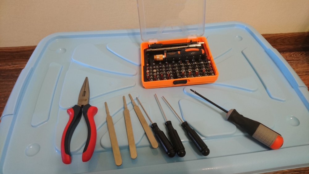

У меня хороший пинцет в симпатичном наборе, что на фото. Только его не видно. Он под гибким удлинителем, который тоже полезен, для закручивания в труднодоступных участках

Набор. Давно покупал, в начале сборки

Там всё практически для сборки есть.

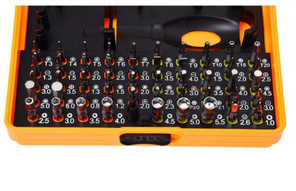

есть т.н. часовая отвёртка насмерть китайская - рублей 20-50 стоитИзображение
типа такой, пару раз закрутить хватит
и да - отверстия в кузове маловаты, видимо, краской залиты - я их кончиком трехгранного надфиля расковырял слегка
