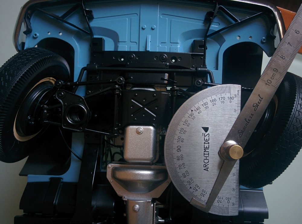

Коллеги, у кого на сколько поворачиваются колеса после сборки 26 выпуска? У меня градусов на 15 всего. Все разобрал, всю краску ободрал на шестеренках, все крутится легко, но колеса поворачиваются чуть-чуть. Дальше центральная тяга упирается в балку. У всех так?
У Гордея на видео побольше поворачивается, почти до подкрылка.

Сообщение snap snap » 03 сен 2018, 10:11
Константин Феофанов писал(а): 03 сен 2018, 09:14 Коллеги, у кого на сколько поворачиваются колеса после сборки 26 выпуска? У меня градусов на 15 всего. Все разобрал, всю краску ободрал на шестеренках, все крутится легко, но колеса поворачиваются чуть-чуть. Дальше центральная тяга упирается в балку. У всех так?
поворот 28,5º, до упора в подкрылок ~ 2 мм остается.
для модели нормально, парковать в гараж, и параллельную парковку делать она не будет.

Сообщение Константин Феофанов » 03 сен 2018, 10:17
snap snap писал(а): 03 сен 2018, 10:11 поворот 28,5º, до упора в подкрылок ~ 2 мм остается.
Спасибо!
Блин, тогда непонятно, я отсоединял колесные тяги, разбирал механизм, проверял, шестеренки крутятся легко, но центральная тяга слишком близко к балке, все по инструкции собрано. Попробую еще раз.
