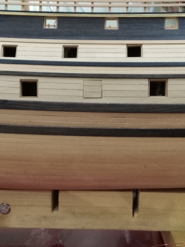

Хочу показать, что подготовил из мелочей (решетки из Поднебесной, качество неплохое), помимо строительства самой ладьи:
Кстати, долго думал и решил зашить орудийные порты двух нижних палуб. Буду делать их закрытыми.

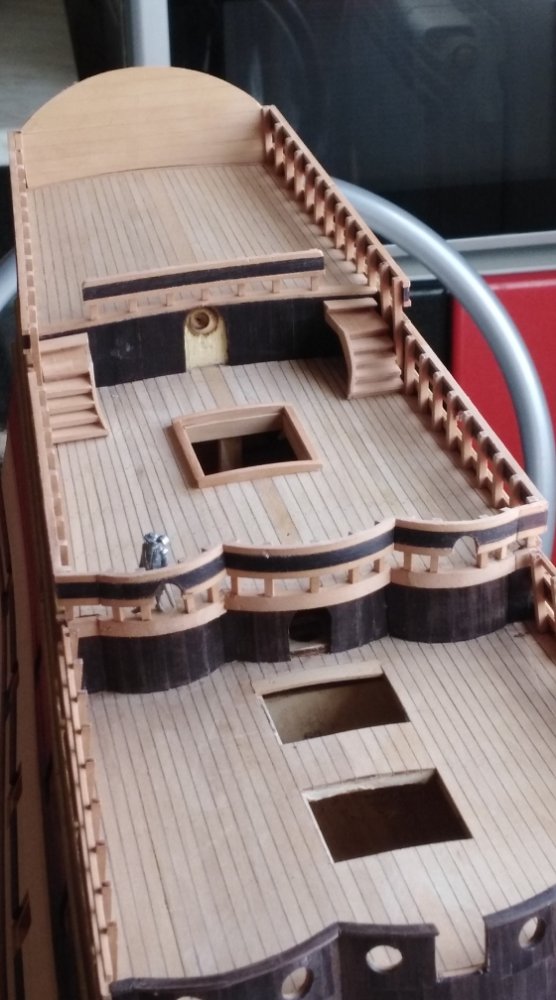

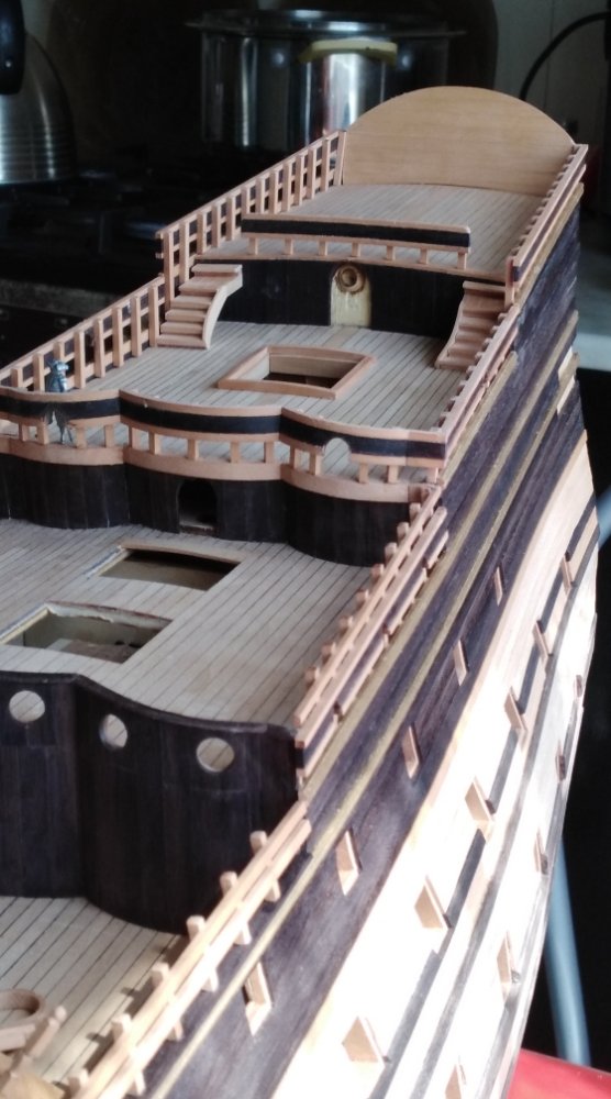

Сообщение Анатолий Осипов » 28 июл 2018, 07:35
Сообщение Анатолий Осипов » 28 июл 2018, 09:57
Сообщение Анатолий Осипов » 28 июл 2018, 15:17
Сообщение Анатолий Осипов » 01 авг 2018, 06:02
Сообщение Анатолий Осипов » 02 авг 2018, 14:10

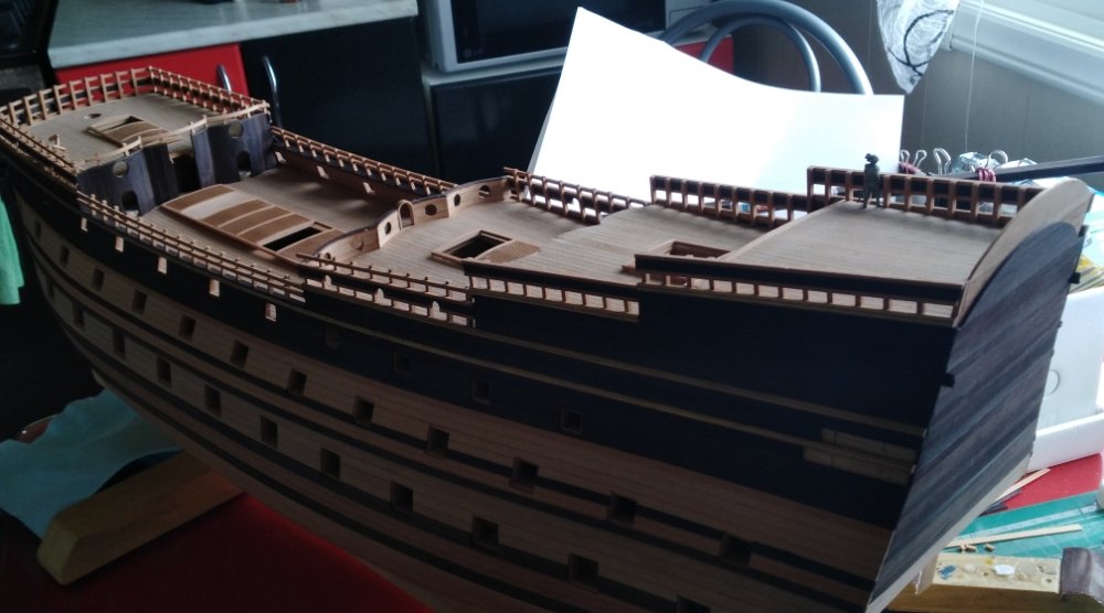

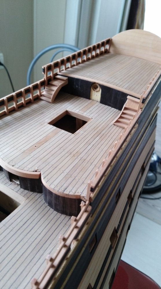

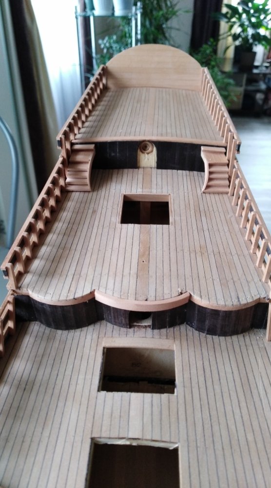

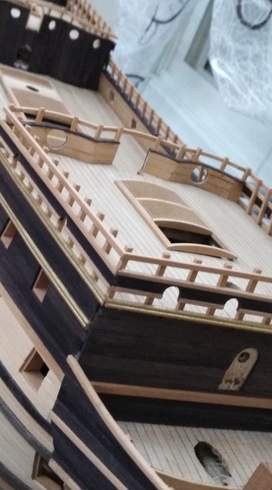

закончил все ограждения палуб

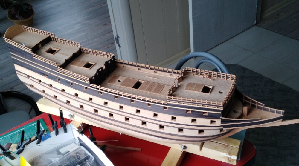

Сообщение Анатолий Осипов » 14 авг 2018, 06:03
Сообщение Анатолий Осипов » 19 авг 2018, 14:45
Сообщение Анатолий Осипов » 19 авг 2018, 16:19

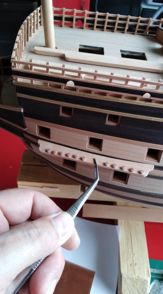

Сообщение Анатолий Осипов » 21 авг 2018, 18:24
...чикса гальюна
Сообщение Анатолий Осипов » 23 авг 2018, 10:55

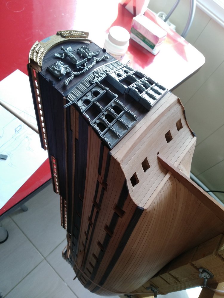

Сообщение Sniper » 24 авг 2018, 12:03
На такой корме декор даже в серебристом исполнении смотрится очень стильно, может быть даже лучше чем золото.
Кстати, были преценденты, когда уложенный декор оказывался уже чем деталь кормы и углы оказались "голыми". Но то с журнальными балконами.
Сообщение Анатолий Осипов » 24 авг 2018, 16:07
фу фу фу(((

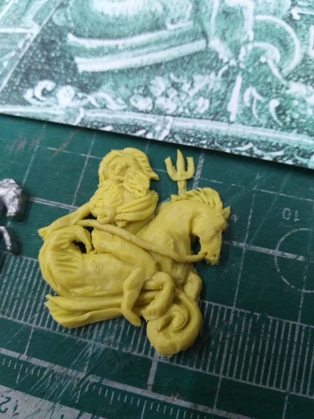

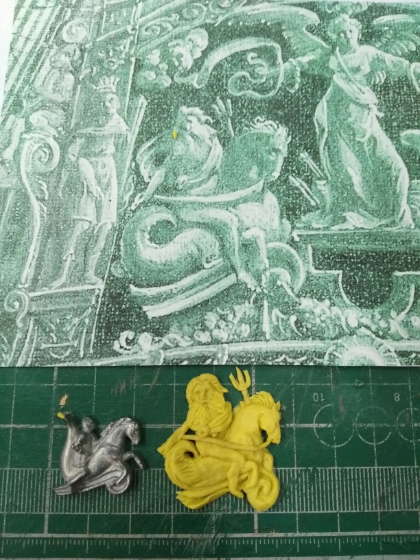

Сообщение Oldman » 24 авг 2018, 21:23
Анатолий Осипов писал(а): ↑24 авг 2018, 16:07 фу фу фу(((
Вы сейчас имеете отливки. Почему бы не сделать формы из силикона (обычный строительный силикон с крахмалом. В сети полно мастер классов) потом из пластики сделать отпечаток, подправить его, запечь, сделать новую форму и копируй сколько хочешь. Посмотрите у кукольников. У них форма называется молд. у меня жена так делает лица для игрушек, а я так делал носовую фигуру для "Баунти". Пластику перед запеканием нужно хорошо "выгладить". Для этого кукольники используют разбавитель №4 - пинен.
Если интересно спрашивайте. Да, если взять термостойкий силикон (с температурной стойкостью более 200 градусов, то в Молде можно сразу запекать детали (температура запекания пластики в среднем 120 градусов.)

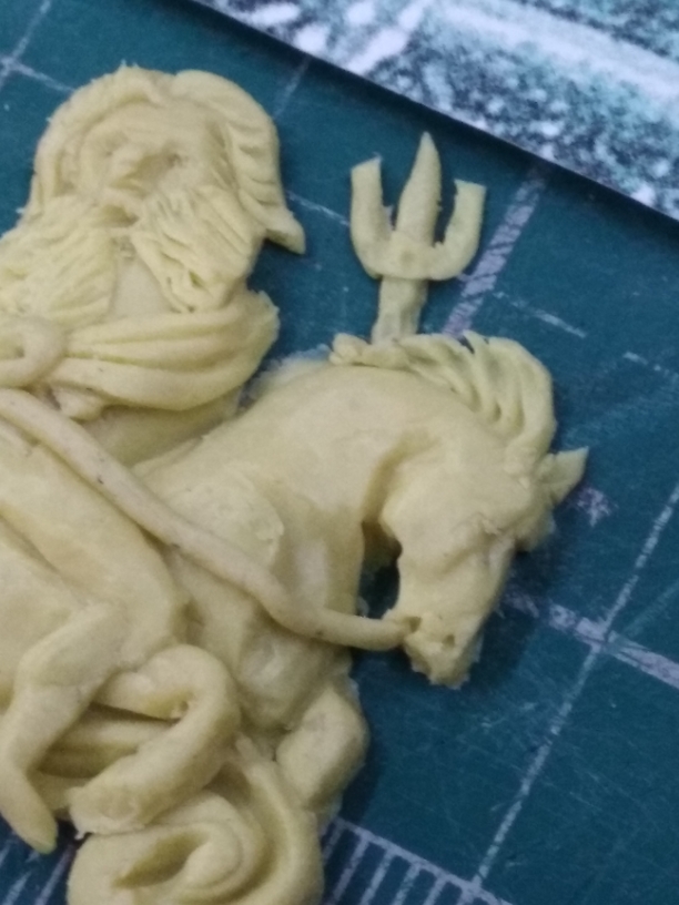

Сообщение Sniper » 27 авг 2018, 13:18
Лицо коня вышло отлично, а морда всадника похуже :mrgreen:

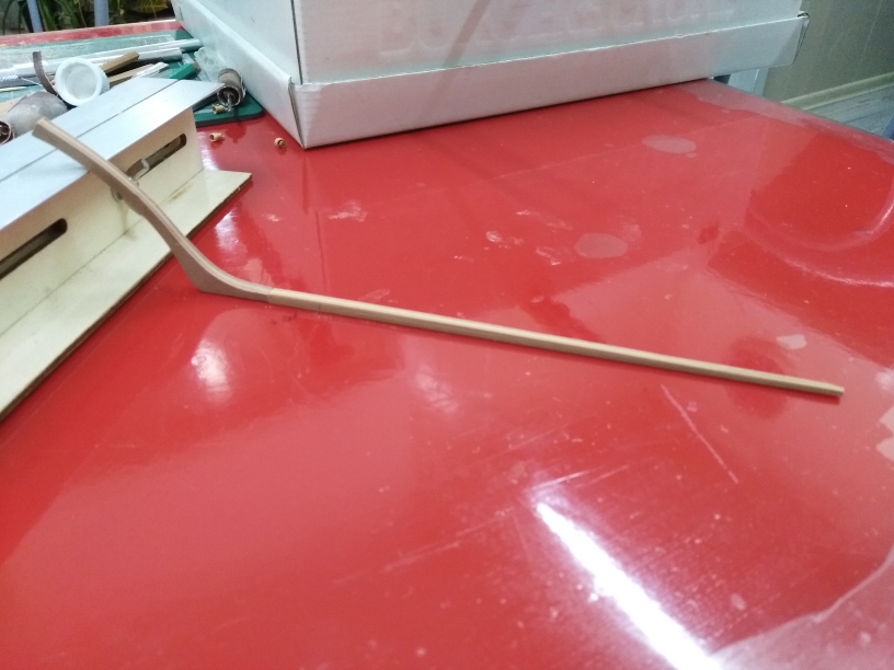

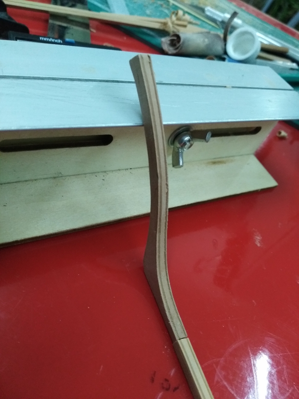

Сообщение Анатолий Осипов » 28 авг 2018, 03:30
руслени фок и грот...
Сообщение Sniper » 28 авг 2018, 08:51
А планку декоративную по торцу руслень будет иметь? На чиксе гальюна ты ловко прорезал.
Сообщение Анатолий Осипов » 28 авг 2018, 09:05
Sniper писал(а): ↑28 авг 2018, 08:51 А планку декоративную по торцу руслень будет иметь? На чиксе гальюна ты ловко прорезал.
"Обязательно бахнем и не раз, весь мир в труху, но потом" (Из к/ф ДМБ)

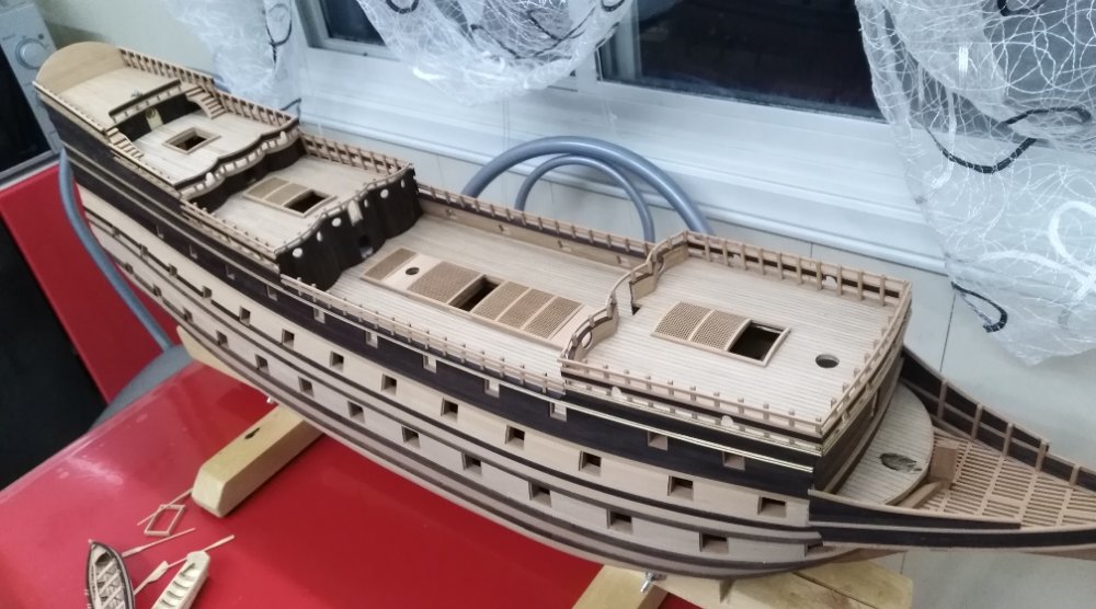

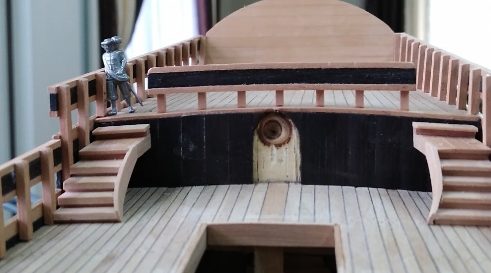

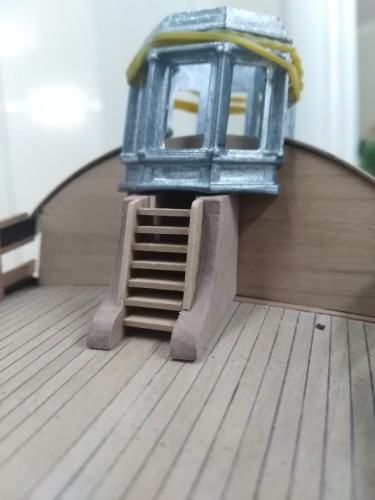

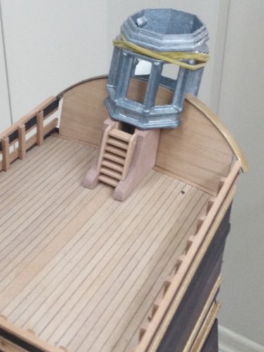

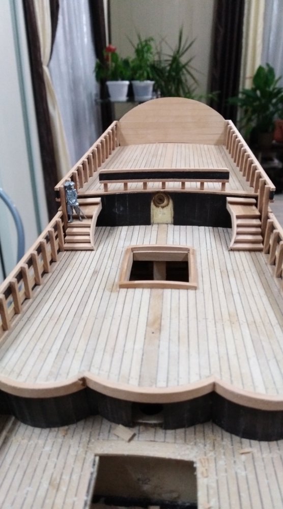

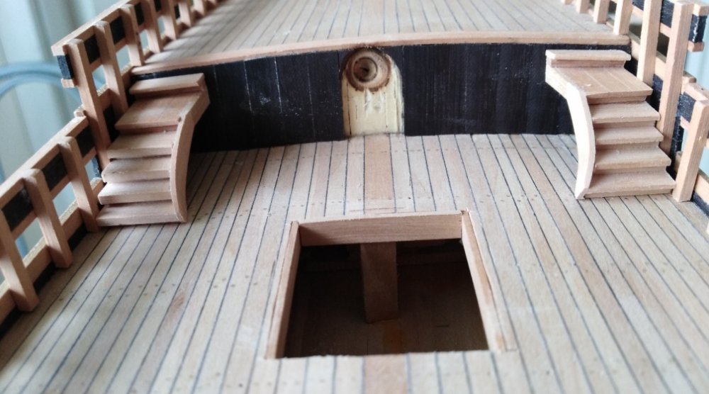

Сообщение Анатолий Осипов » 30 авг 2018, 15:27
Сообщение Анатолий Осипов » 31 авг 2018, 02:38

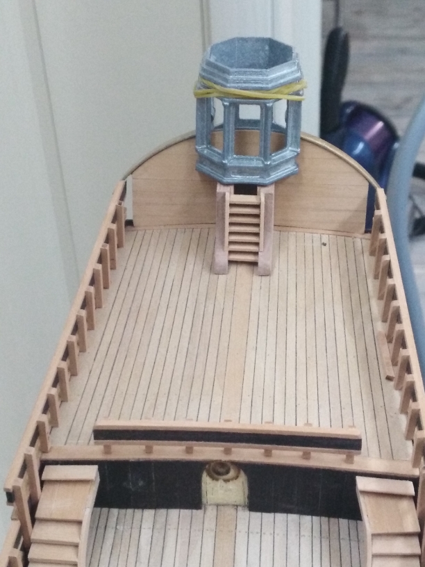

...это не правильно..лестницы не будет
Сообщение Sniper » 31 авг 2018, 10:37
Анатолий Осипов писал(а): ↑31 авг 2018, 02:38 ...это не правильно..лестницы не будет
Жалко, что историю про баб в фонаре опровергли. Ну как сделаешь лавку, покажи.
Кстати приставную лестницу для интереса можно соорудить.

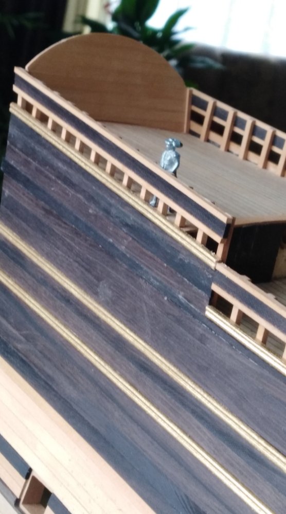

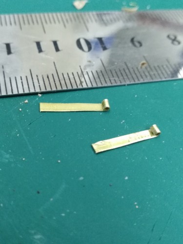

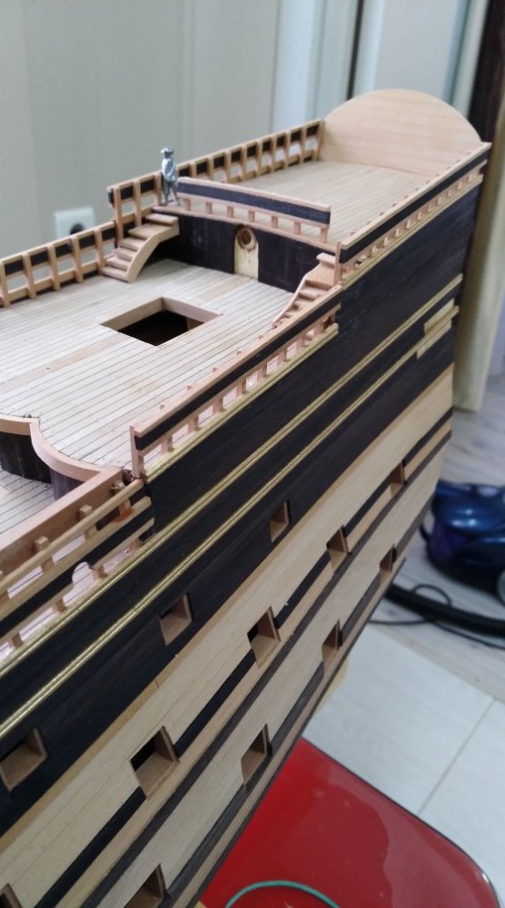

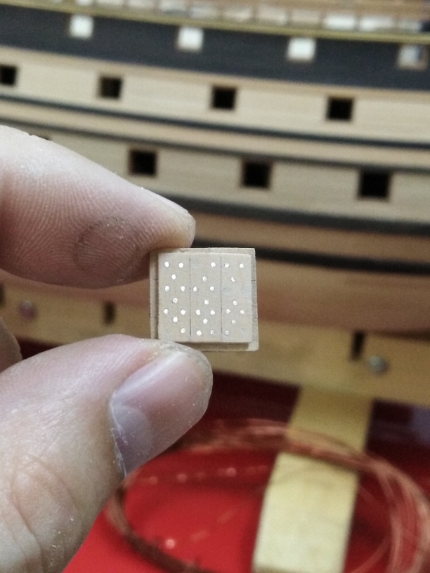

Сообщение Анатолий Осипов » 06 сен 2018, 01:24
приехала проволока латунная 4х типоразмеров, латунь листовая 0,2мм, жидкость для чернения Brass Blak, новая краска золотая....продолжам-с...скоро фото..
Сообщение Анатолий Осипов » 09 сен 2018, 05:16
Сообщение Анатолий Осипов » 12 сен 2018, 15:20
