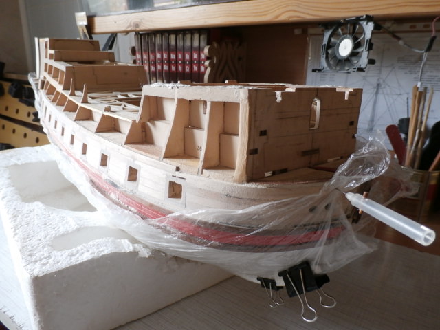

Строительные работы на моём письменном столе продолжаются. Чему я несказанно рад!
Закончив гон-дек левого борта, я перешел к нижнему кормовому окончанию , тому месту который чаще всего называют кормовым подзором корабля. Что нам предлагает по оформлению этого места - проект ДеА? Очень скромно, по-спартански, не заметно - четыре практически не видных ретирадных арт. портов, замаскированных на фоне темного подзора модели, я же хочу нарядный, "сказочный корабль"! Меня спросят - А как же историческая действительность? Честно говоря История Великой Британии меня мало волнует, Мой корабль прежде всего памятник всего Человечества, его достижений в борьбе со стихией - морями и океаном! Достижения Питера Петта! Его инженерной мысли, памятник тем безвестным столярам и плотникам, которые построили этот корабль! Слава им!

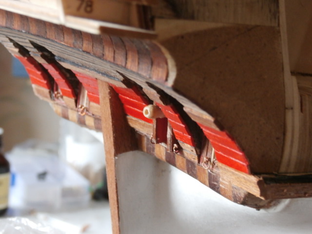

Но всё это лирика. Я же просто перешел к сооружению портов гон-дека на правом борту своей модели. Мне наверное скажут, что мол сложно и хлопотно в изготовлении. Возможно! Но мне нравится!
На борту модели я, как трамвайные пути наклеил 9мм бруски дерева, закрепленные на клей и нагеля- зубочистки между шпангоутами. Эти бруски в будущем помогут мне надежно закрепить площадки-руслени всех трех мачт моего корабля. Толщину брусков, я подогнал так , что сохраняя обговоренные размеры арт порта 12 Х 13мм ( размеры ДеА) мои порты будут изготовлены из 3мм по толщине, ученических угольников и эти порты "в натяг" будут входить на своё место между брусками. Эти же бруски будут дополнительной жесткостью в сооружении черновой обшивки модели. Заготовку портов я склеил из напиленных полосок от ученического треугольника. Для удобства работы при склеивании я изготовил дер. брусок со сторонами в 12 Х 13 мм. Он мне существенно помогает в работе. Для экономии материала заготовку я не стал распиливать на многочисленные заготовки портов гон-дека. Заготовку вставляю в предназначенное ей место , отпиливаю от заготовки порт . С внутренней стороны вставляю заглушку. 2мм сверлом сверлю в середине отверстие , для того что бы в будущем закрепив 2мм зубочистку, куда будет надет ствол фальш-орудия от ДеА.

Для надежной фиксации порта вклеиваю из бросовой фанеры переборки, на которые будет крепиться рейки черновой обшивки модели. Я писал на веточке ранее, о подготовке того места в корпусе, где в будущем будут якорные клюзы корабля. Сейчас как раз наступил этот момент. Колодец вместе со стопором для якорных канатов, можно спокойно закрывать рейками черновой обшивки. Декоративные элементы клюза и подушки под клюзами я установлю после чистовой обшивки. Отверстия под клюзы сверлил ступенчатым сверлом, во избежании трещин и разрушения реек обшивки

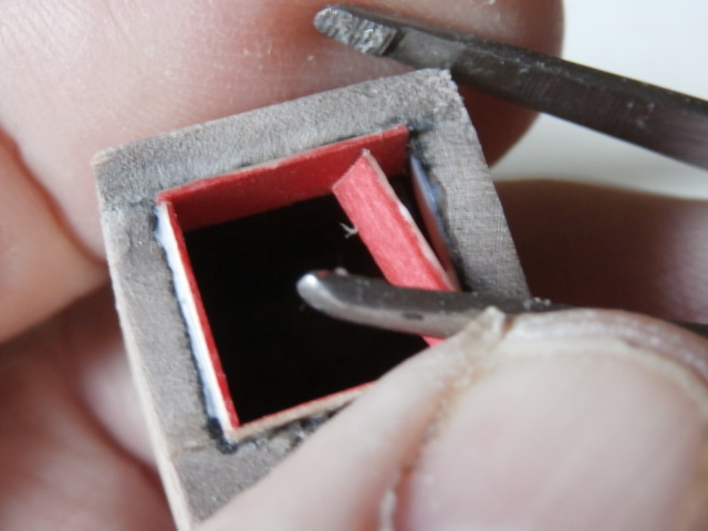

Я всегда стараюсь сложную работу по строительству модели разбить на множество мелких работ. И каждую мелкую проводить не на самой модели, а отдельно - так удобнее , как мне кажется. А уж по окончании работы на фрагменте можно будет монтировать на основной корпус. И так - работа над арт.портом гондека правого борта...
- Отрезаем от заготовки вкладыш порта.
- Вклеиваем глухую заглушку в этом вкладыше, сверлим по середине в заглушке отверстие в которое в будущем вклеим зубочистку (2мм). В недалеком будущем на клей и на эту зубочистку посадим половинку ствола пушки (фальшпушка) Переднюю часть вкладыша обтачиваем по уровню и изгибу борта корпуса модели.
Последний раз редактировалось керва 08 сен 2018, 22:43, всего редактировалось 1 раз.

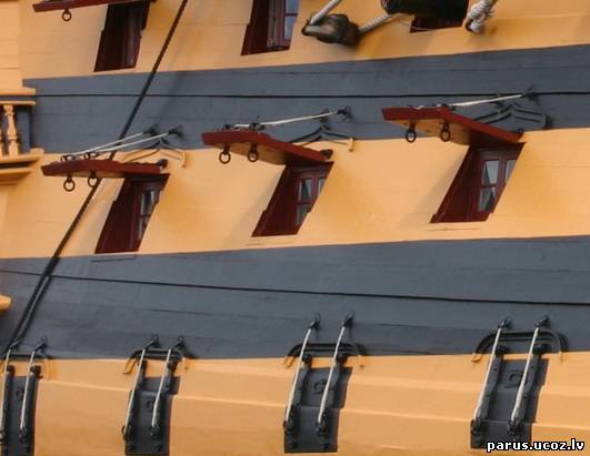

К теме идеально квадратных портов.
Конечно эта тема уже поднималась на форуме, меня тогда немного подзакидали шапками, но всё же... . В реальности порты прорезались между шпангоутами(вертикальные стенки), а вот нижняя планка порта по идее должна повторять изгиб палубы, вряд ли она была ровной по горизонтали. Я уже приводил фото реплики галеона "Нептун" Но, да это, моё личное мнение.
Re: Повелитель морей от кервы
Сообщение керва » 13 сен 2018, 17:01
AZET писал(а): ↑12 сен 2018, 16:02 Здравствуйте Сергей Николаевич.
Здравствуйте Евгений!

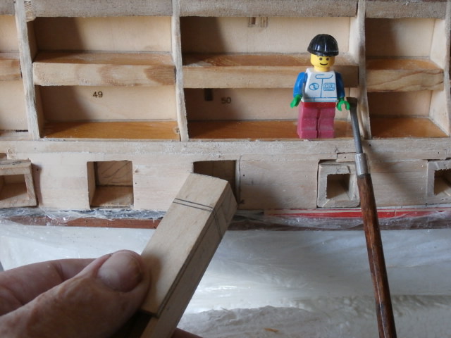

Мои порты на гон-деке не совсем квадратные. Я им задал размеры 12 Х 13 мм Это наверное на фото не заметно, виноват в какой то степени мой дешевенький фотоаппарат.В проекте ДеА седловатость палуб Повелителя заложена в фанерных лентах стрингеров , когда мы собирали силовой корпус модели. Стрингера были не просто одинаковыми по размеру прямоугольными полосками, а изогнутыми, поднимающимися к носу и корме лентами. Моя задача была упрощена изготовить и вклеить в упор между палубами кубики арт.портов. Вот поэтому, я собирал арт порта из 3мм толщины ученических угольников. Порта же опер- дека собираюсь изготовить на 1мм меньше и уже из 2мм ученических линеек. Хотя в принципе разница - небольшая и на модели будет в таком масштабе практически не заметна, но надеюсь, что на общем виде борта придаст стройности виду модели.Вполне согласен вашей правоте, что в окончаниях деков порты не совсем квадратные, но наш масштаб, да и потом у нас не адмиралтейка. Так что делаем как решила ДеАгостини! Хотя возможно я и ошибаюсь... Удачи Вам и всего хорошего!
Я сначала не придал значения вашему способу черновой обшивки судна. Привык делать по классике. Теперь рассматривая ваши фото, понимаю, что в этом, что то есть. С точным прорезанием портов всегда были проблемы, то там вильнуло, то здесь убежало, делаешь кучу шаблонов, что то переделываешь, а подгонка черновой под под готовый "колодец" порта мне очень понравилась, если ДЭА не соблазнит чем нибудь типа "Солей Роял", то следующей моделью будет как раз "Нептун" думаю опробовать вашу технологию.
Не соглашусь с вами, что разница в размерах портов на разных дёках не будет заметна, будет ещё и как. Не знаю, как неискушённому взгляду, но точно могу сказать, глаз за это, цепляется сразу.

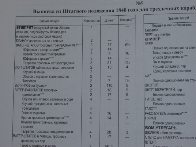

Здравствуйте, Сергей Николаевич! В умной книге пишется, что размеры портов и расстояние между соседними портами на одной артиллерийской палубе определялись исходя из диаметра ядра. Принято считать, что ширина порта равнялась примерно 6 диаметрам ядра, а расстояние между осями соседних портов — порядка 20—25 диаметров оного. Естественно, что расстояние между портами зависело от калибра самых больших орудий, расположенных на нижней палубе. Но и размер самих пушечных портов зависел от размера и типа применяемых пушек. Для карронады, например, проем был приблизительно в полтора раза больше, чем для пушки на колесном станке. Проще, конечно снять реальный размер с чертежей, если таковые имеются.
Евгений Геннадиевич Антонов писал(а): ↑12 сен 2018, 16:02 а вот нижняя планка порта по идее должна повторять изгиб палубы, вряд ли она была ровной по горизонтали
Конечно, порты были привязаны к двум плоскостям: вертикальная - шпангоуты и горизонтальная - палуба, которая имела седловатость. Поэтому и порты были не совсем квадратные. Другое дело, что для модели этот угол настолько ничтожен, что говорить о нём ИМХО не стоит.
