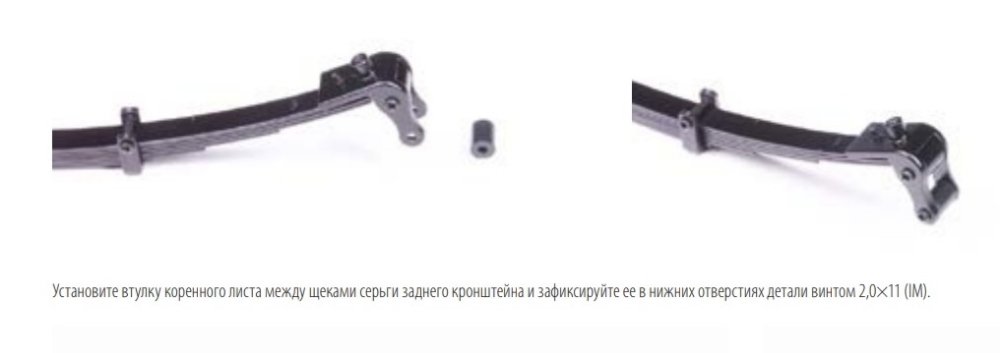

Константин Феофанов писал(а): 03 сен 2018, 12:43 Годеич, а ты не перепутал точку установки рессоры? Вроде рессора на верхнюю ось крепиться должна?
Что касается конструкции, наверное, она носит декоративный, а не функциональный характер.
Я все сделал по инструкции
Константин Феофанов
Сообщения: 837
Благодарил (а): 602 раза
Поблагодарили: 427 раз
Сообщение Константин Феофанов » 03 сен 2018, 12:49
Гордей писал(а): 03 сен 2018, 12:46 Я все сделал по инструкции
Я не сомневаюсь, что по инструкции, но на чертеже в твоем же посте ниже фото модели, по-другому крепится :roll:
А, понял, у тебя там не нашей Волги схема, там телескопический аммотизатор стоит, наша схема вот:

А костя прав. В мнструкции не правильно показано

Андрей Александрович Шнайдер писал(а): 03 сен 2018, 12:53 А костя прав. В мнструкции не правильно показано
Нет, это просто Гордей не с той Волги схемку приаттачил. Я нашел правильную, все верно в инструкции на этот раз. Но детализация хромает.

Сообщение Гордей » 03 сен 2018, 13:08
Константин Феофанов писал(а): 03 сен 2018, 12:55 Нет, это просто Гордей не с той Волги схемку приаттачил. Я нашел правильную, все верно в инструкции на этот раз. Но детализация хромает.
Мой главный посыл был в том, что серьги не идут отдельными деталями, как у Победы и ЗИСа, что не дает подвижности конструкции. Если прикрутить к нижним отверстиям, ситуация не изменится.

Сообщение Константин Феофанов » 03 сен 2018, 13:11
Гордей писал(а): 03 сен 2018, 13:08 Мой главный посыл был в том, что серьги не идут отдельными деталями, как у Победы и ЗИСа, что не дает подвижности конструкции. Если прикрутить к нижним отверстиям, ситуация не изменится.
Посыл понят, получилась статически неопределимая система, подвижности никакой.
Но попутно еще и детализация ниже плинтуса, ограничителя хода нет и поэтому вид неправдоподобный.

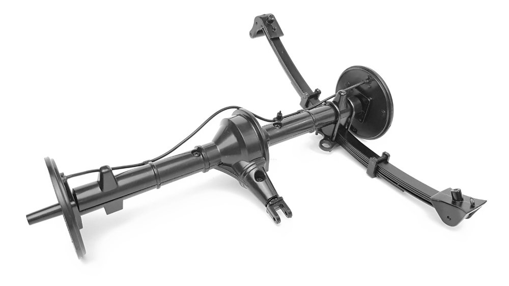

Сообщение Гордей » 03 сен 2018, 13:13
№31
№32
№33

Сообщение Константин Феофанов » 03 сен 2018, 13:23
Гордей писал(а): 03 сен 2018, 13:13 №33
Уже пора задний мост к полу прикручивать и кардан присоединять 8-)

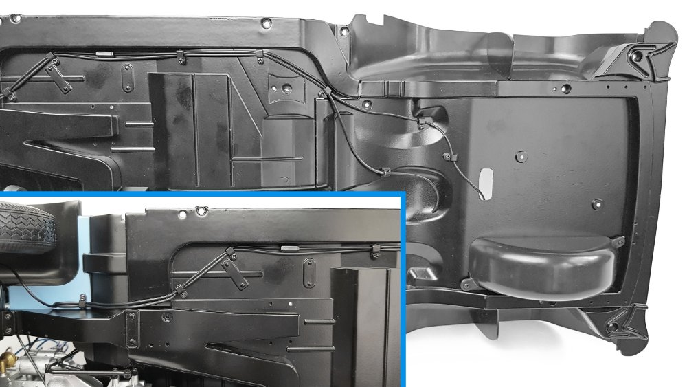

А не затем ли задняя часть днища сделана на 3 витнах и представляет собой гуляющую конструкцию, чтобы на себя принимать растяжение рессоры при сжатии? если так то гениальное инженерное решение!

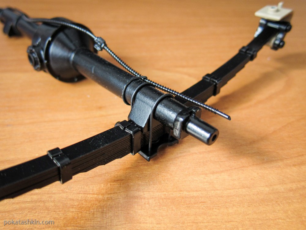

Гордей писал(а): 03 сен 2018, 12:29 Что-то меня расстроил узел крепления рессор. Серьги отлиты одной деталью с кронштейном (на Победе и ЗИСе они шли отдельными деталями), что на дает пружинить рессоре.
Очень странное решение... придется что-то свое изобретать (а иначе до первого гостя, который посмотрит машину и надавит на заднюю часть).
В победе передняя подвеская была косячной (маленький угол поворота колеса; пластиковая стабилизирующая тяга, которая ломалась сразу же после первого теста хода подвески. На Волге наоборот будет походу: отличная передняя, и гнутые ресоры сзади..
У ДеА проектировщики с гуманитарным образованием?!..

bR44 писал(а): 04 сен 2018, 10:03 Очень странное решение... придется что-то свое изобретать (а иначе до первого гостя, который посмотрит машину и надавит на заднюю часть).
Так и листы рессор, как я понял, тоже склеены намертво, их тоже нельзя нагружать, иначе развалятся.
На Победе и ЗиСе тоже листы были склеены?

На самом деле труда не составит сделать подвижный узел подвески. Расстраивает пренебрежительное отношение издателя к читателю/подписчику/клиенту/моделисту/сборщику/нам (ненужное зачеркнуть)
Константин Феофанов писал(а): 04 сен 2018, 10:24 Так и листы рессор, как я понял, тоже склеены намертво, их тоже нельзя нагружать, иначе развалятся.
Листы не склеены вместе. Они собраны вместе. На Победе ресоры приходили уже собранными. Там они двигались, но не охотно (из-за краски). Кто-то удалял краску, чтоб они прям ходили хорошо. Я ничего из этого не делал. Меня лично устраивает ход задней подвески Победы.
Смотрю на уже собранные ресоры Гордеем и думаю, что наверное переедут ресоры с моей победы на волгу (если размеры совпадут).. Волговские как-то уж слишком хлипкими кажутся.. Хотя надо будет принимать такие решение, когда они придут ко мне.

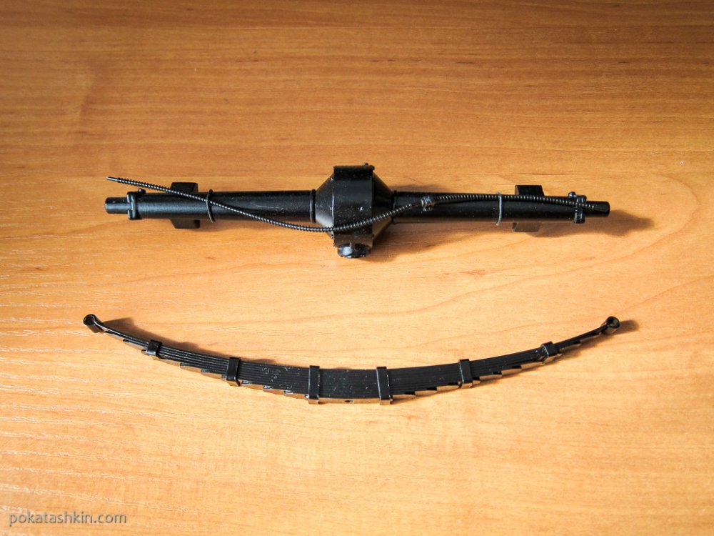

Вот так выглядело это на Победе. Сами же пластины были более фигурными, что ли... (см.фото №4)
Последнее, правда, легко исправляется напильником и болончиком с черной краской.
Фото из интернета.

Серьги не сложно переделать как у 3 серии что с ресорами Гордей ответь ты один их щупал

Одна рессора у меня более ли менее пружинит, вторая, видимо, перелита клеем, потому что при попытке надавить, она вся захрустела. Но теперь, с учетом их крепления, я уже понял, что эта нормальная, а та пружинящая - нет.
То есть подвеска будет не рабочая? За счёт чего тогда машина будет пружинить?
будет, за счет гибкости 2-3 части пола, он (3 сеuмент) связан с кузовом только в задней части, вот и будет пружинить сам пол. а рессоры делаnь вид что пружинят.

Арамис писал(а): 04 сен 2018, 13:24 За счёт чего тогда машина будет пружинить?
В стандартном исполнении она не будет. Это же стендовая модель.. (по версии ДеА).
Чесслово... терплю ТОЛЬКО из-за того, что это долгожданная (мной) 21ая Волга!

snap snap писал(а): 04 сен 2018, 13:29 будет, за счет гибкости 2-3 части пола, он (3 сеuмент) связан с кузовом только в задней части, вот и будет пружинить сам пол. а рессоры делаnь вид что пружинят.
Эта гибкость будет ровно до момента установки кузова на пол, дальше - только полная статика.

bR44 писал(а): 04 сен 2018, 12:59 Вот так выглядело это на Победе. Сами же пластины были более фигурными, что ли... (см.фото №4)
Фото из интернета.
Да, похоже, на первых Волгах рессоры были от Победы, по крайней мере, схема работы похожа, листы рессор не сравнивал. Но На Победе, я смотрю, есть скоба ограничителя рессоры, а на Волге нет. :?
Печалька :roll:
