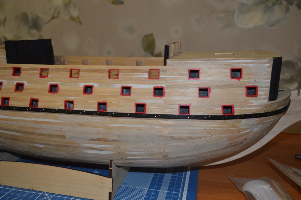

Доделал наконец то рамки пушечных портов.... Можно приступать к чистовой обшивке корпуса!

Добротно получилось! Вижу, тоже решили отказаться от правильного расположения портов, в сторону лучшей "смотрительности"? По мне, так лучше, если не заморачиваться с копийностью.

Да! Я изначально решил, что буду делать бархоуты и порты параллельные друг другу...
Бархоут резать - как серпом.... вернее ножом по сердцу ))))

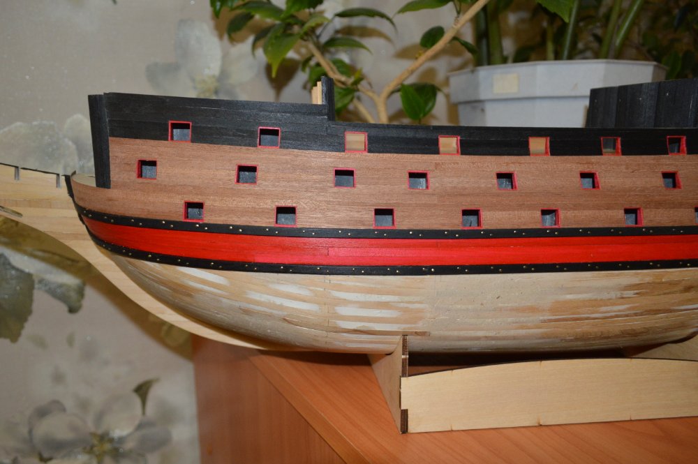

За пару дней сделал обшивку борта, осталось обшить днище модели...
С другой стороны чистовую обшивку только начал... Повелитель стал преобретать опрятный вид :D

Не изуродованные портами бархоуты выглядят отлично! Параллельные линии отлично смотрятся!

Romantic писал(а): 21 окт 2018, 20:22 Не изуродованные портами бархоуты выглядят отлично! Параллельные линии отлично смотрятся!
Этого и добивался с самого начала...

Я думаю между бархоутами большое расстояние, в самый раз две рейки пошли бы.

Андрей Евгеньевич Крюков писал(а): 23 окт 2018, 19:06 Я думаю между бархоутами большое расстояние, в самый раз две рейки пошли бы.
Я некоторое время сомневался, сделать 2 или 3 рейки.... но в итоге решил сделать 3 рейки (как и завещает нам великий Деагостини)... В пользу моего принятого решения съиграло то, что со стороны кормы будет смотреться наиболее выгодно именно расположение бархоута при промежутке в две рейки... так как нижний бархоут будет проходить на изгибе обшивки

Видимо я пропустил информацию... чем красились планки в чёрный и красный цвет?

Romantic писал(а): 30 окт 2018, 14:55 Видимо я пропустил информацию... чем красились планки в чёрный и красный цвет?
Акриловой краской...

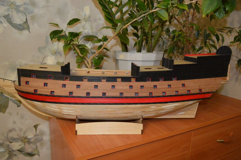

Вот что имеем на сегодня: Осталось немного обшить низ корпуса чистовой обшивки... Прорезать отверстия в палубных переборках...

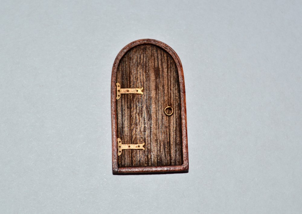

Пользователь Sniper спровоцировал у меня желание переделать дверь...
С самого начала сделал дверь арочного типа, так как то что предлагают нам ДеА мне не понравилось...
Двери было решено сделать двухстворчатые, сделаны были уже давно и лежали в пакетике...
Но Решил немного переделать и доработать... Возможно это и не конечный вариант...
Было и стало:

Декоративные фигуры решил дополнительно закрепить гвоздиками обмазав клеем...
Лесенки буду тонировать, возможно переделаю вообще...
