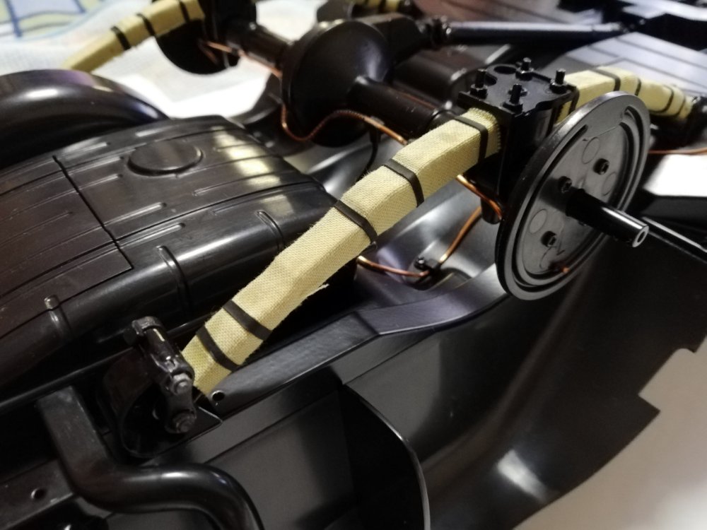

Olenevod писал(а): 08 ноя 2018, 03:36 А батарейки я уже вставил! 8-)
еще хуже...
как вариант - более чем.

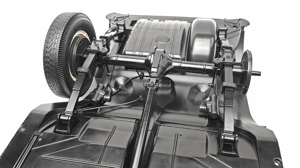

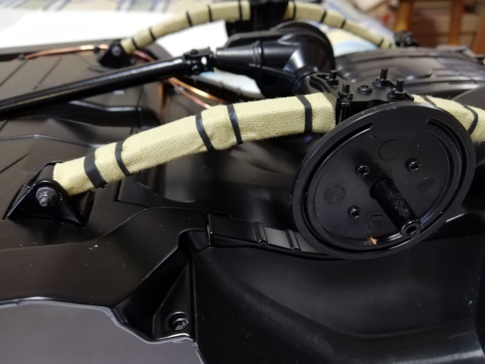

У флудеров из альтернативной группы вот так получилось:
Хотя рессоры все равно нерабочие, но хотя бы без инженерных ляпов.

это вариант из зисовского 26 номера, видимо.

Иван Иванов писал(а): 08 ноя 2018, 15:16 как вариант - более чем.
Если учесть что эти рессоры имеют прогиб на жёстком креплении, я бы сказал очень даже более чем

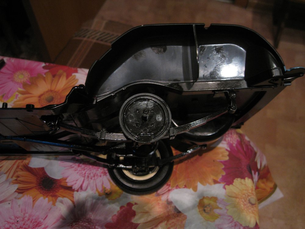

Сообщение Olenevod » 08 ноя 2018, 17:16

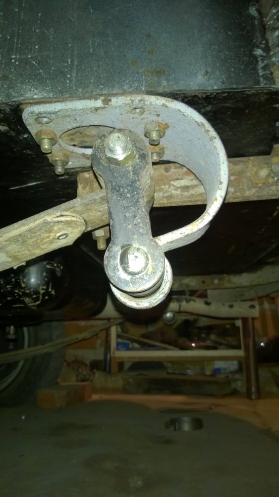

Вот такая серьга должна быть и у нас! На втором снимке её хорошо видно.

Константин Феофанов писал(а): 08 ноя 2018, 15:27 У флудеров из альтернативной группы вот так получилось:
Костя,надо было винты с другой стороны заворачивать,чтобы эта порнография -
Screenshot (11).png (72.76 КБ) 30438 просмотров
- наружу не торчала! ;)

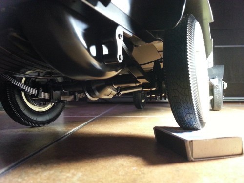

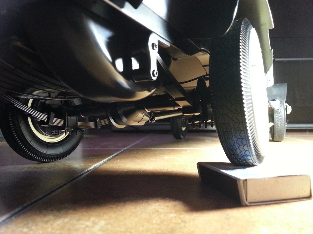

Максим Сергеев писал(а): 08 ноя 2018, 12:46 Можно фото как получилось с перестановкой рессоры? Тоже об этом подумываю
Ну вот так более реалистично получилось.

Olenevod писал(а): 08 ноя 2018, 18:36
Оленевод, а зачем вы маслом намазали диск? :D

АНТИ-drifter писал(а): 08 ноя 2018, 17:57 Костя,надо было винты с другой стороны заворачивать,чтобы эта порнография -
Screenshot (11).png - наружу не торчала! ;)
Правильно говорите.
Мое фото не эталон ... но должно быть именно так.

Максим Сергеев писал(а): 08 ноя 2018, 18:53 Оленевод, а зачем вы маслом намазали диск? :D
Я метчиками не пользуюсь (хотя завтра пойду в гараж их искать), прогонял резьбу теми же винтами с маслом. А на диск попали излишки масла. Хотя переднюю подвеску нарочно обливал маслом! Зато всё чудесненько вертится и поворачивается, что и вам советую.
