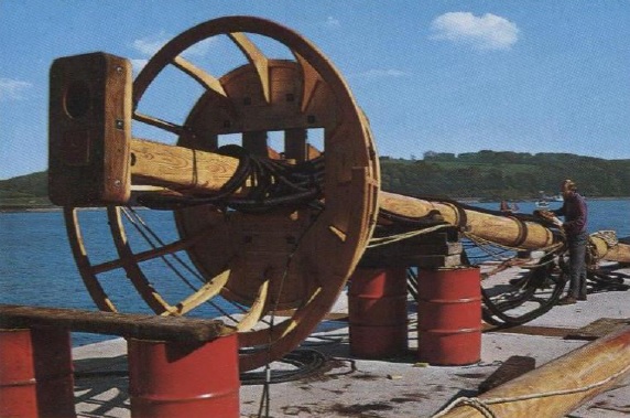

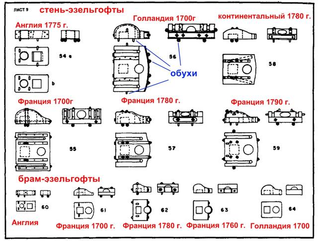

Я так понимаю в 97 номере нам подсунули эзельгофт не английского, а французского типа?
Сообщение Чердаков Алексей » 28 ноя 2018, 00:18
Sniper писал(а): ↑28 ноя 2018, 00:10 Я так понимаю в 97 номере нам подсунули эзельгофт не английского, а французского типа?
Если судить по картинке,так это вообще брам-эзельгофт голландского типа 1700 года
Сообщение Sniper » 29 ноя 2018, 00:21
А должен выглядеть наш эзельгофт так, как на реплике "Золотой лани" - с плоской верхней частью и квадратным вторым отверстием. Сделал сразу по журналу и теперь в раздумьях, оставить так или переделать?

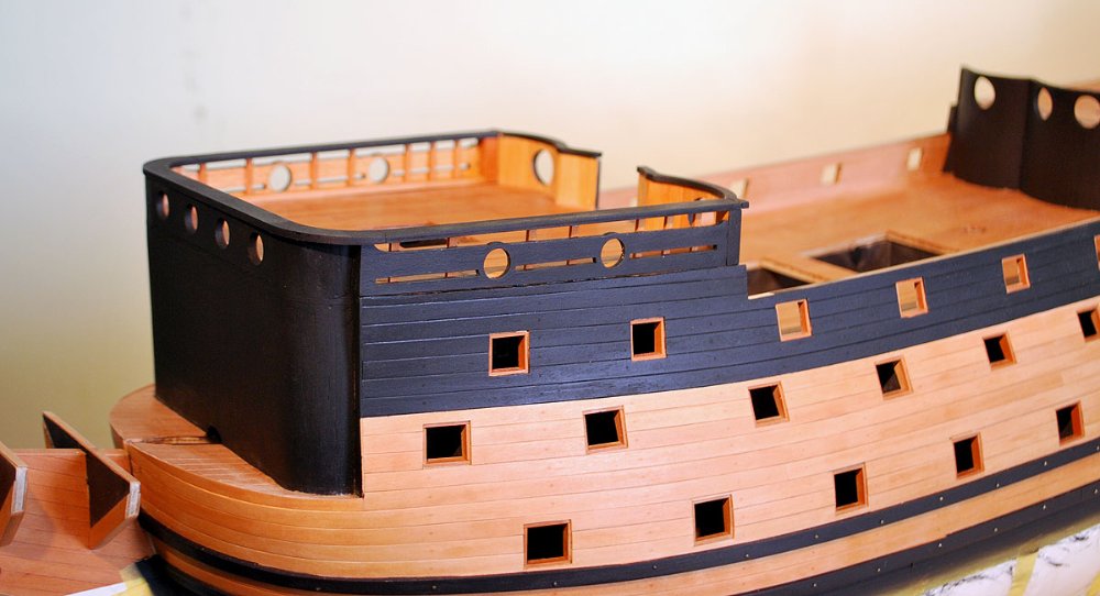

Сообщение Sniper » 01 дек 2018, 23:12
Закончил ограждение фордека и далось это нелегко. Боковины и детали планширя оказались на 5 мм короче моего фордека, пришлось доставлять обрезками. Цветовая гамма отличается от журнала - красного цвета не будет вообще, вместо него цвет дерева (груша), планширь классического черного цвета. Золотые блестяшки на ограждение со стороны палубы не буду ставить, они плоские и не похожи на скульптурное украшение. Да и скорее всего не было украшений с внутренней стороны борта, где на борт накатывалась пушка, а только снаружи.
Сообщение AZET » 02 дек 2018, 10:16
На мой взгляд, глаз режет переход от рейки с "заваленными" краями к фанере(ограждение). Может лучше будет наклеить рейку 0,5 на ограждение и кусок который добавили, вертикальный закроется. К сожалению плохо видно на фото как получилось внутри бортов.
Сообщение Sniper » 02 дек 2018, 11:50
Это место закроется совершенно штатной рейкой по журналу, так что не вижу смысла ни шпаклевать, ни заклеивать этот стык.

К теме эзельгофта.
Выдержка из книги Рольфа Хоккеля "Постройка моделей судов XVI-XVII веков":

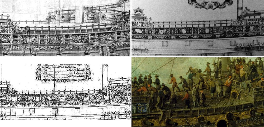

Сообщение Sniper » 12 дек 2018, 00:16
Вот и я добрался до ограждения опердека и по конструкции в журнале сразу появились вопросы:
1. Имело ли место разное сечение "столбиков"?
2. Ограждение везде одинаковой высоты?
3. Часть "столбиков" вровень с плашнширем?
Посмотрев доступные изображения и соотнеся с имеющимися деталями из фанеры пришел к выводу:
1. На опердеке все "столбики" одинакового сечения и являются продолжением ветвей шпангоутов. Разное сечение присутствует в ограждении ахтердека, так что журнальный вариант полуреален. Выполнить все ветви одинаковыми сложно из-за имеющихся отверстий в деталях, если переделывать то придется все.
2. Похоже, что так. Горизонтальное и одной высоты, сделать просто, как в журнале.
3. Все ветви выступают над планширем, это сделать просто.
Для себя решил, что буду переделывать положение "столбиков" большего сечения так, чтобы они совпадали с пушечными портами. Все ограждения буду красить в черный цвет, поэтому смело заделал несколько прежних отверстий в планширях кусочками реек и шпаклевкой, нарезал новых.

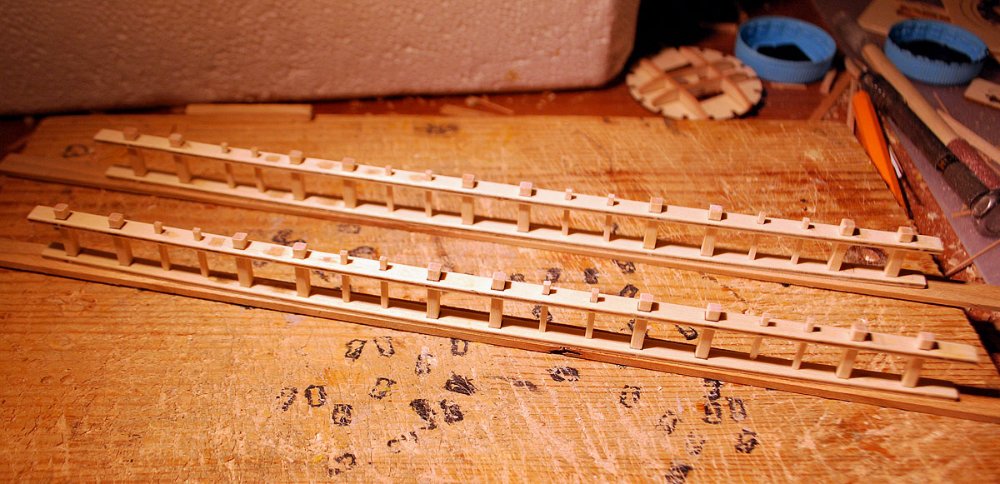

Стал делать ограждения опердека, и вспомнил, что борта изнутри недоделаны. Положил вдоль борта ватервейс из планки 4 x 1, а то две тоненькие планки в этом месте по журналу выглядят совсем непохожее. С внутренней стороны борта хотел сделать все ветви шпангоутов, продолжением которых являются стойки ограждения, однако остановился на варианте как в иностранной сборке - только пара стоек, ограждающих порт переходящие в толстые столбы ограждения. Еще в иностранной сборке между портами были ящики для хранения пушечных ядер. В нашей сборке все это пропало, ядер нам не положили, а пустые ящики я не стал делать.
Планшири ограждений лично у меня были искривлены и собрать всю конструкцию "на коленке" я побоялся. Для исправления ситуации наклеил нижний планширь на импровизированный стапель - толстую рейку. После сборки стапель был удачно отделен ножом.
