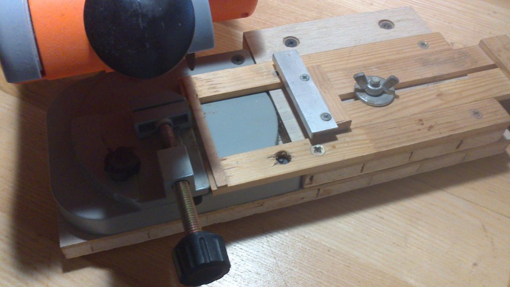

Александр Попов писал(а): 05 окт 2018, 00:20 покупал в магазине ещё в году 2012, 2500 тогда стоил.На скорую руку как то делал,из подручного материала,на неё упор,чтобы пилить заготовки одной длинны,фото сейчас нет,
Очень долго, даже после поднятия доллара, этот станок стоил на Дэа 3500г., сейчас стоит 6500р. В магазинах не видел ни разу. На Озоне Деа предлагает тот же инструмент за 4550р. Есть конечно Проксон, там и стол в порядке и упор есть, но диск гораздо крупнее, рейку меньше 1мм., не попилишь, да и цена кусь - 16т.р.
А фото присылайте конечно, ваш опыт всяко будет полезен, всё равно и упор, и стол колхозить придётся.

Здравствуйте, вот приспособа,которая, как я писал, делалась на скорую руку, при желании можно много чего доработать,но у меня пока нужды в этом нет ,пользуюсь ей редко ,в основном пилю трубки латунные. А по поводу Проксона,диск я думаю на него можно поставить любой из проксоновских, а на эту диски Проксон не подходят,посадочное отверствие 9,5мм, и диски на неё купить было нельзя раньше,как сейчас не знаю

Александр Попов писал(а): 05 окт 2018, 23:36 Проксона,диск я думаю на него можно поставить любой из проксоновских, а на эту диски Проксон не подходят,посадочное отверствие 9,5мм, и диски на неё купить было нельзя раньше,как сейчас не знаю
Диск подходит от дремел, но он мелкий, от КВБ, нужно рассверливать ступенчатым сверлом. Идеально подходят советские зубчатые фрезы, у меня есть. Думаю родного хватит на долго. Мне пилить только дерево, металл есть чем пилить.
У проксона два диаметра дисков. Обе китайских мини торцовки слизаны с проксона. Но как всегда доработаны в обратную сторону.
