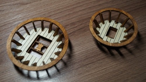

Кольцо(обрамление порта), имеет наружный ДУ - 12мм, внутренний ДУ - 8мм.
Понял. Для вкладывающихся надо чертовски аккуратную дырку делать...
Вот тоже сделал сначала отверстия, потом запчасти увидел.
Не знаю, кто и как делал отверстия, я сверлил ступенчатым сверлом, чертовски точно получается, но маленькие сколы всё же есть, с далека не видно, но при ближайшем рассмотрении заметно.
Решить можно несколькими способами. Вырубить из лущеного шпона кольцо и наклеить. Свить из трёх, четырёх ниток, проволок обрамление, покрасить и проблема уйдёт(если есть), и чуть улучшит наш убогий декор. Лично мне проволока милее и так как мет. кольцо придётся выдвигать наружу, нужно придумать гильзу, пока кроме кусочка медной трубки 12мм ничего в голову не приходит.
"Свить из трёх, четырёх ниток, проволок обрамление... какой диаметр? у меня отверстие не идеальны и великоваты. и выход подсказали. спасибо
Кажется проще просверлить отверстия диаметром 8 мм, а декоративные кольца просто сточить до нужной толщины.
Это конечно вариант и конечно самый лучший, но если отверстия просверлены и чистовая стоит, этот вариант не катит. Есть такая фраза. Если не можешь переделать - укрась.
Проволоку лучше всего вытащить из многожильного провода, диаметр подобрать по желанию, свить дрелью на минимальных оборотах. Красить в любой цвет по желанию(пример - чёрный, золото, красный). Стык можно спаять, если владеете паяльником. Что бы не выглядело громоздко, диаметр свитой проволоки, не должен превышать половины толщины кольца. Если хотите выделить обрамление, диаметр свитой проволоки, должен быть больше толщины кольца(думаю это лишнее).

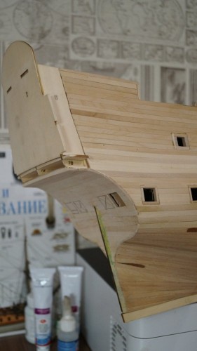

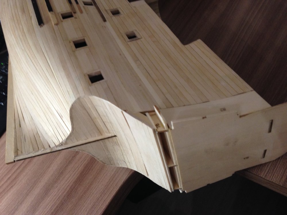

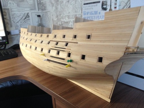

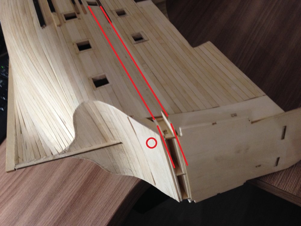

Наконец-то прикинул, как у меня будут расположены бархоуты. Картина такая:
Между ними расстояние практически кратно 5-мм планкам.

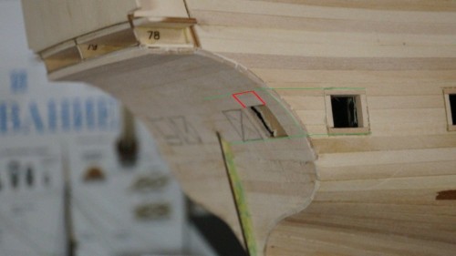

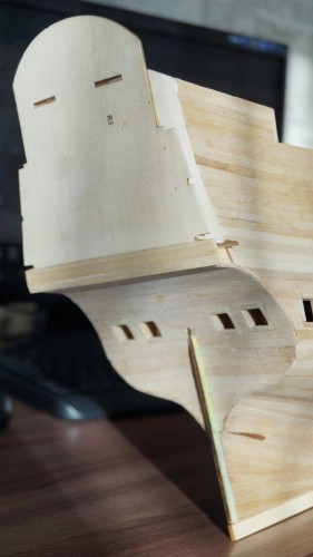

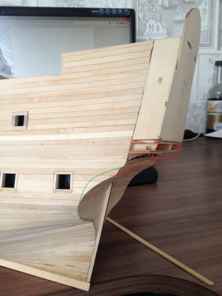

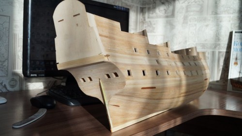

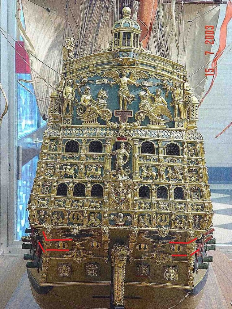

Чем больше листаю журналы, тем больше непонимания... на транце пушечные порты не планируются, раз в 68-м номере его уже зашили чистовой обшивкой?!
И вообще какой отвратительный транец предлагается выполнить. Думаю, что Анатолий из этих соображений и раскромсал корму для переделки. Видится два варианта - простой красный и замороченный зелёный:
В зелёном случае кромсать кораблик несчадно... не хочется совсем. Думаю красный - мой путь.
С уважением, Роман

Сообщение Анатолий Осипов » 18 ноя 2018, 15:22
Romantic писал(а): 18 ноя 2018, 12:33 .... Думаю, что Анатолий из этих соображений и раскромсал корму для переделки.
Именно так...и кромсал я по зеленому. Багажника у меня нет. К тому же стОит обратить внимание на взаимное расположение балконов, бархоутов и линии транца.

Сообщение Romantic » 18 ноя 2018, 22:06
Анатолий Осипов писал(а): 18 ноя 2018, 15:22

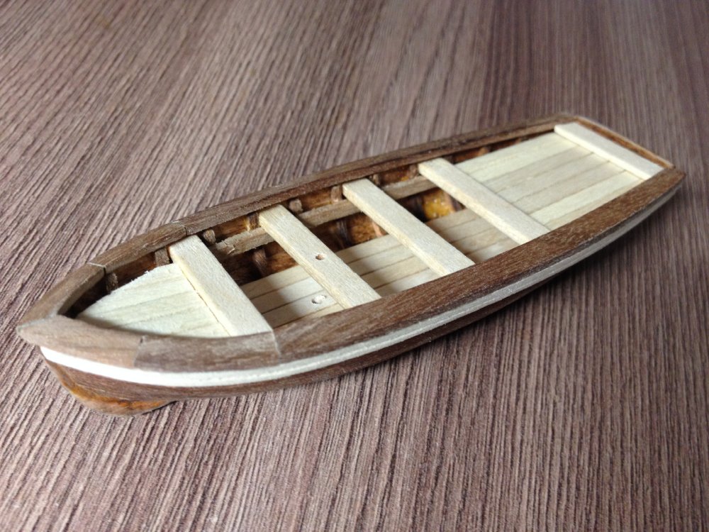

Я все линии вроде стараюсь держать во внимании, правда в своём видении. При этом историчность меня нисколько не устраивает. Красный путь меня привёл к этому:
Это моя "кошка", на которой буду экспериментировать с покраской (оказывается без неё не обойтись).
А это шлюпка такая, пока без масла и лака. И без руля... Впрочем устанавливаться она не планируется.
С уважением, Роман

Добрый день уважаемый коллега по хобби! Тоже возникла проблема с кормой. Переделываю сам. На рисунке видно ,должны быть на одном уровне примерно!
отметил красной линией

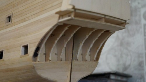

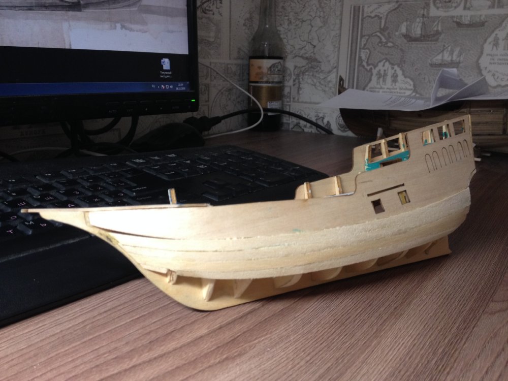

Сообщение Romantic » 26 ноя 2018, 18:37
Ещё раз внимательно посмотрев на транец и немного для смелости накатив своего абрикосового вина решил осуществить некоторую переделку:
С уважением, Роман
Romantic
Сообщения: 314
Благодарил (а): 86 раз
Поблагодарили: 150 раз
Сообщение Romantic » 26 ноя 2018, 18:39
Получилось следующее:
Вырезал первый порт квадратным, но не стоит ли сделать прямоугольным?
С уважением, Роман
Поблагодарили: 376 раз
Сообщение Анатолий Осипов » 27 ноя 2018, 00:30
Достойно. В таком виде даже "багажник" смотрится не столь уродливо как ранее...

Сообщение Romantic » 30 ноя 2018, 10:20

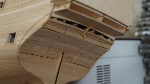

Прорезал задние пушечные порты. В целом получилось так:
С уважением, Роман

Сообщение AZET » 30 ноя 2018, 22:38
Romantic писал(а): 30 ноя 2018, 10:20 Прорезал задние пушечные порты. В целом получилось так:
Ну по мне немного сомнительно.
На мой взгляд, нужно было сместить ближе к центру, чуть раздвинуть и отступить чуть больше от краёв.

Сообщение Romantic » 01 дек 2018, 09:12
AZET писал(а): 30 ноя 2018, 22:38
Да, пожалуй. Но тогда они опять попадали бы на рёбра жесткости, а мне уже совсем не хотелось их кромсать. Поэтому расположил в аккурат между рёбрами.

Сообщение AZET » 01 дек 2018, 14:20
Romantic писал(а): 01 дек 2018, 09:12
Понимаю, что переделывать ещё раз ни кто не будет. Но всё же напишу. Первое, скорее вы забыли вклеить поперечины для установки стволов, вот они бы, как раз и являлись, дополнительными рёбрами жесткости, при которых кромсать шпангоуты можно без какого то вреда. Если бы пилил подзор кормы, сделал, бы так - подвёл бы планки обшивки к нижней линии порта, сделать рамки, вырезать в вертикалях силового набора посадочные места под порты, вклеить рамки и поставить горизонтальные усилители, тем самым формируя "колодец" порта, далее обшить в верх планками черновой. Не забыть про торцевую часть для установки имитации стволов.
Кстати, такую технологию(примерно) предлагает Сергей "Керва", все прочли, лайков наставили, но на вооружение ни кто не взял.
