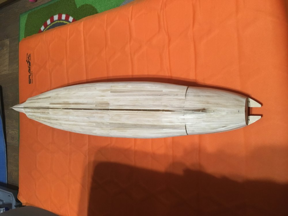

Сообщение Zu » 21 янв 2019, 15:16
Вроде закончил с черновой обшивкой, наконец.
Думаю-шпаклевать или нет, что посоветуете?

Сообщение Масик » 21 янв 2019, 16:53
По килю рейки не хватает!
Не надо шпаклевку и так хорошо вышло!

Сообщение Денис Михайлович Шлыгин » 22 янв 2019, 19:56
На мой скромный взгляд (с учетом работ на "Бисмарке"), шпаклевать черновой слой не нужно, если только есть какие-то значимые, сильно заметные провалы контура.

Сообщение Almaz1188 » 23 янв 2019, 20:55
Zu писал(а): ↑21 янв 2019, 15:16 Вроде закончил с черновой обшивкой, наконец.
Шпаклевать обязательно надо, хуже не будет... забьёт стыки между рейками и скроет небольшие изъяны...
Но только после того, как корпус будет полностью собран... Я имею ввиду эти дурацкие накладки для носовой оконечности противоторпедных булей.

Сообщение керва » 23 янв 2019, 22:21
Almaz1188 писал(а): ↑23 янв 2019, 20:55
[/quote
Здравствуйте!
- Разрешите и мне принести свой пятачок советов.
Almaz1188 прав , нужно докончить в том числе и с противоторпедными булями. Корпус вы сделали очень даже не плохо. По окончанию корпус следует обточить наждачной бумагой вначале номерами 80 - 120, а затем 300-400. Абразив должен быть наклеен ( можно наклеить и на двухсторонний скоч) на прямоугольные бруски дерева (сухарики). Для корпуса лучше изготовить "сухарики" продолговатыми по длине чуть больше шпации . ( Шпация - это расстояние между соседними шпангоутами) При обточке все время проверяйте вдоль корпус на просвет. Если сильно нажимать обтачивая, увлекаясь - можно нечаянно получить эффект "старой лошади" Это когда на просвет шпангоуты будут выпирать как ребра у клячи. Поэтому сухарик нужно вести не сильно нажимая на корпус модели. После обточки советую весь корпус (днище и борта ) покрыть двумя слоями, с просушкой между слоями, жидко разведенного клея ПВА. Концентрация раствора примерно - жидкие сливки. Воду для раствора советую брать кипяченую примерно комнатной температуры. Кипячёная вода - "мертвая вода" иначе в корпус модели можно занести споры плесени. Клей ПВА в принципе родственник по своей сути современным акриловым и шпатлевкам и грунтовкам и краскам. Поэтому на корпус обработанный ПВА, хорошо просушенный, очень хорошо ляжет в проблемных местах акриловая шпатлевка. Хорошо лягут на клей и рейки чистовой обшивки. Удачи Вам и Здоровья!

Сообщение Zu » 24 янв 2019, 13:10
Спасибо всем за ответы/советы.
Вопрос был именно про шпаклёвку черновой обшивки, а оконечности булей, насколько я помню, на чистовую уже наклеиваются.
На фото черновая уже ошкурена. Вначале шлифмашинкой с 80-й, потом "сухариками" со 120-й. Мельче, наверное, смысла нет. Зачем заполировывать, если клеить ещё чистовую.
Ну и про обработку разведённым ПВА я тоже уже читал ранее, спасибо за этот ценный совет. Пока обработал только один раз. В дальнейшем обработаю ещё.
То что шпаклёвка понадобится в будущем, это практически не вызывает сомнений-оконечности булей, корма, спонсоны. Что же ещё эдакого предложит издатель?:(

Сообщение керва » 24 янв 2019, 21:44
Zu писал(а): ↑24 янв 2019, 13:10
- Да, да вы правы. Я бы посоветовал на будущее ещё и обзавестись модельной шпатлевкой ну на пример от фирмы Тамия. Много не надо, она стареет. Дело в том, что обычная строительная акриловая шпатлевка по своей фракции , даже "финишная" всё же крупновата. Для работы с дер.корпусом модели она вполне подойдет. Но патворк присылает много металлических деталей. Все эти литики, щелочки... Я думаю, что и носовую и кормовую надстройки патворк предложит фототравленку, а значит потребуется действительно тонкодисперсная и не только шпатлевка но и грунтовка.. Правда есть вариант переходить на нитрошпатлевку для автомобилистов - но запах! Удачи Вам и Здоровья!
