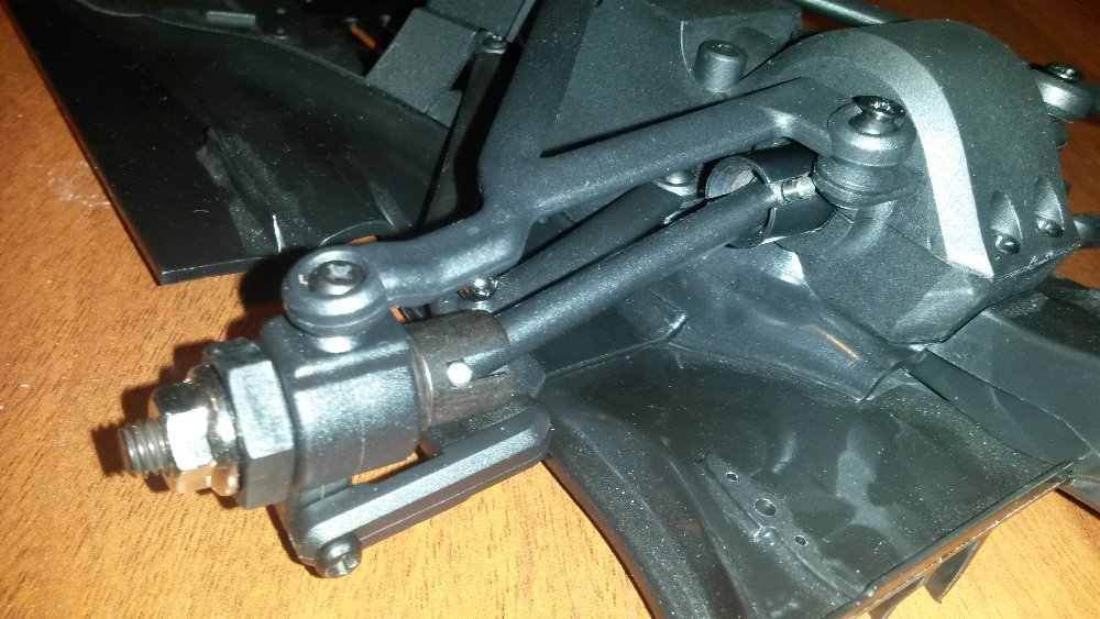

Получил посылку № 14 . Сравнение передних и задних колес !

Посылка №12 - Левая ступица, полуось, привод и первый задний амортизатор. С комплектностью всё в порядке.

Немного отвлекся от сборки, но теперь пришла пора продолжить. Собраны посылки 14, 15 и 16. Вызвало вопросы небольшое схождение задних колес к центру модели. Сначала подумал что это косяк, но вследствие поиска по этой теме обнаружилось, что "при положительном схождении (колеса смотрят «внутрь») нагруженное колесо направлено к центру поворота - оно работает на недостаточную поворачиваемость. Слегка сведенные к центру колеса увеличивают стабильность движения по скоростной прямой и помогают подвеске самой «подруливать» в нужную сторону, компенсируя порывы бокового ветра. Поэтому небольшое положительное схождение должно быть."
На всех колесах присутствует люфт, так как подшипники сидят на своих местах не плотно и, думаю, четвертое колесо не будет отличаться от предыдущих (хотя подобной картины не наблюдалось с подшипниками дифференциала, стоек межосевого вала и стойки крепления приводов).
Также заметил что все колеса не сбалансированы, нет ли у кого мыслей каким образом можно осуществить балансировку?
