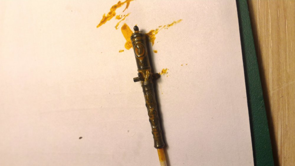

Черните хлорным железом. Им радиолюбители платы травят. Есть в любом радиолюбительском магазине. Я так чернил на Повелителе и на Батисте.Евгений Вячеславович Кучеренко писал(а): ↑15 янв 2019, 19:12 Есть какие-нибудь мысли по материалу пушки? Какого металла она. Не понимаю какую чернилку купить...

Спасибо за совет. А вам не сложно несколько фотографий выложить (ни разу не слышал про такой способ, очень интересно)Alexsk писал(а): ↑16 янв 2019, 16:55Черните хлорным железом. Им радиолюбители платы травят. Есть в любом радиолюбительском магазине. Я так чернил на Повелителе и на Батисте.Евгений Вячеславович Кучеренко писал(а): ↑15 янв 2019, 19:12 Есть какие-нибудь мысли по материалу пушки? Какого металла она. Не понимаю какую чернилку купить...

я, бы тоже посмотрел, с удовольствием. Опишите пожалуйста весь процесс, если конечно не сложно. А то у меня целое ведро этой дряни стоит, девать не куда.Евгений Вячеславович Кучеренко писал(а): ↑16 янв 2019, 16:59А вам не сложно несколько фотографий выложить (ни разу не слышал про такой способ, очень интересно)

Процесс прост до неприличия . Хлорное железо продается порошком. Разводите его водой. Пушку обезжириваете и ватной палочкой наносите жижу на ствол. Темнеет на глазах. Потом промыть проточной водой и высушить. Фотки выложу вечерком. Все дешево и сердито.AZET писал(а): ↑16 янв 2019, 18:02я, бы тоже посмотрел, с удовольствием. Опишите пожалуйста весь процесс, если конечно не сложно. А то у меня целое ведро этой дряни стоит, девать не куда.Евгений Вячеславович Кучеренко писал(а): ↑16 янв 2019, 16:59А вам не сложно несколько фотографий выложить (ни разу не слышал про такой способ, очень интересно)

Попробуем выложить фотки. Только тут я сглупил. Надо сначала зачернить, а потом вклеить "уши"(не знаю, как они правильно называются)
- Сообщения: 327
- Откуда: Вологда
- Благодарил (а): 80 раз
- Поблагодарили: 100 раз
Re: Солей Рояль - График выхода и обсуждение
И результат
