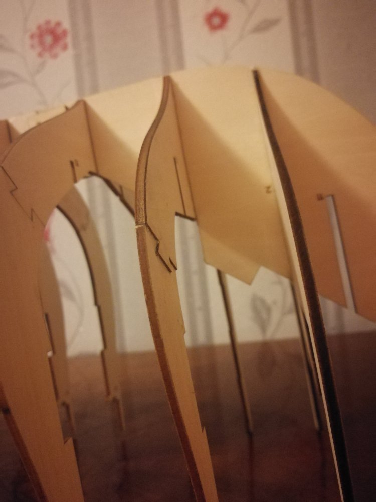

Кому не сложно сравните толщину 3 шпангоута и топтимберсов 3а, у меня толщина разная и сам 3 шпангоут короче чем 2 и 4. Это брак или так у всех?

Роман Сергеевич Милов писал(а): 18 янв 2019, 23:25 Кому не сложно сравните толщину 3 шпангоута и топтимберсов 3а, у меня толщина разная и сам 3 шпангоут короче чем 2 и 4. Это брак или так у всех?
Такая же фигня. Промахнулись ДеА
Сообщения: 11
Зарегистрирован: 06 мар 2018, 23:16
Откуда: Сапожок
Re: Начинающим. Материалы, Инструменты Для моделизма
Сообщение Роман Сергеевич Милов » 18 янв 2019, 23:30
это критично?
Alexsk
Сообщения: 327
Откуда: Вологда
Благодарил (а): 82 раза
Поблагодарили: 102 раза
Сообщение Alexsk » 18 янв 2019, 23:34
Думаю, что нет. Просто к толстым шпангоутам удобнее обшивку клеить. Я к стыкам еще пластинки из фанеры приклеиваю.
