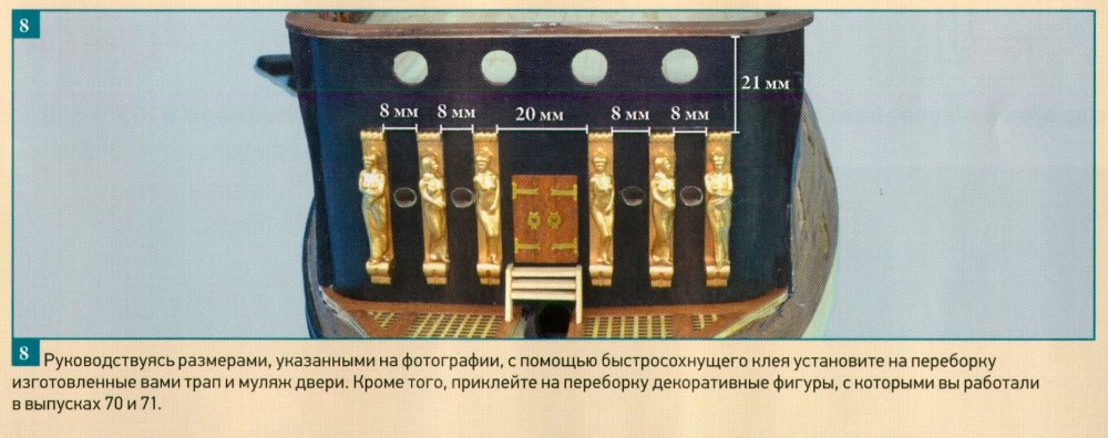

Всем привет! Кто как крепил декор с фигурами? Как то мне кажется на клей не надежно, так как декор получается не лёгким... Может основание дополнительно крепить? Просверлить отверстие и с клеем на гвоздик, а потом уже фигуру?

Almaz1188 писал(а): 20 янв 2019, 14:22 Всем привет! Кто как крепил декор с фигурами? Как то мне кажется на клей не надежно, так как декор получается не лёгким... Может основание дополнительно крепить? Просверлить отверстие и с клеем на гвоздик, а потом уже фигуру?
пока держатся, а в дальнейшем покрою лаком

ivanych писал(а): 20 янв 2019, 14:39 пока держатся, а в дальнейшем покрою лаком
В том то и дело, что пока держаться... а потом начнут отваливаться... Ещё и к крашеной поверхности клеится...
Сообщение Чердаков Алексей » 20 янв 2019, 19:45
Almaz1188 писал(а): 20 янв 2019, 14:22 Может основание дополнительно крепить? Просверлить отверстие и с клеем на гвоздик, а потом уже фигуру?
Правильное решение! Просверлить два отверстия в фигуре,и ответные в стенке,и на клей всё посадить....

Чердаков Алексей писал(а): 20 янв 2019, 19:45 Просверлить два отверстия в фигуре,и ответные в стенке,и на клей всё посадить....
Сами то пробовали? Там женская фигурка 3мм толщиной, просверлить навылет пара пустяков.
Сообщение ivanych » 21 янв 2019, 20:42
и гвозди с той стороны загнуть :lol:

Сообщение Almaz1188 » 21 янв 2019, 23:47
ivanych писал(а): 21 янв 2019, 20:42 и гвозди с той стороны загнуть :lol:
Зато точно уж не отпадет...
Сообщение Чердаков Алексей » 22 янв 2019, 00:50
Sniper писал(а): 21 янв 2019, 20:26
"Сдуру-то можно и хрен сломать!"(с) :roll:
Не только пробовал,а всегда так делаю! 3мм это достаточно! Дырочку глубиной 2мм и зубочистку на цианоакрилат,а в стенке - сквозную.... Да и просверлишь насквозь - невелика беда! Вклеил зубочистку,ножом восстановил рельеф...

Чердаков Алексей писал(а): 22 янв 2019, 00:50
Sniper писал(а): 21 янв 2019, 20:26 Просверлить два отверстия в фигуре,и ответные в стенке,и на клей всё посадить....
- Вполне согласен с Алексеем!
Нужно изначально исходить из того, что модель дается любому судомоделисту трудно. Мастер вкладывает свободное время, финансы и нервы... Все это делается с расчетом на то , что модель должна жить долго - радуя и являясь предметом гордости своего хозяина!
Из этого следует то , что во время строительства нужно просчитывать варианты крепления деталей на корпусе модели не только при помощи клея, но и используя различные нагеля исходя из размеров устанавливаемых деталей. Это и бамбуковые шампуры в 3 мм; это и березовые зубочистки 2 мм; Это и бамбуковые зубочистки 1,5 мм ; это и проволока различных диаметров, это и иголки от медицинских шприцов. Вполне согласен, что просверлить крохотную деталь сложно, но советую в таких "ювелирных" местах с элек.дрелей и бор.машинок переходить на ручные сверлилки. При невозможности купить их, не сложно изготовить их самому. Как пример: Я купив китайский набор мелких часовых отверток, заменил отвертки на набор мелких сверл. Начиная от 0,5 мм, 1мм, 1,5 мм, 2 мм, 2,5 мм, 3 мм. Сверла вклеивал в ручку отвертки при помощи эпоксидной смолы (клея). Ручной сверлилкой возможно просверлить любою деревянную деталь, так как нет ни вибрации от эл.мотора, ни практически массы инструмента, ни оборотов ротора, отверстие получается очень точное. Судомоделисты используют в строительстве своей модели мягкие по своей сути металлы, которые "по зубам" ручной сверлилке. Кроме набора сверлилок у меня есть самодельная , отдельно от набора сверлилка , которую я использую в случае если требуется отверстие другого диаметра - 0,3 или там 0,7... Удачи! Всего хорошего!

Добрый вечер. Лет 8 назад закончил кореловскую "Васу". Фигурки клеил цианакрилом. Пока ни одна не отвалилась.
