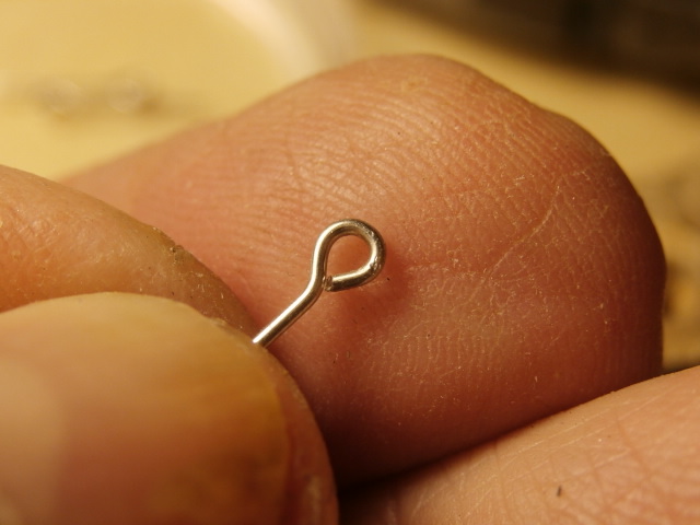

Марсовые площадки или "вороньи гнезда" у меня их пока два, из журналов №95 и 97. Всего на модели их будет девять штук. Я считаю, если их постараться хорошо изготовить они будут достойным украшением модели. По моему мнению всю деталировку площадки нужно провести сейчас , пока каждая площадка находится у меня на столе, как отдельная деталь модели. В будущем, когда будет собрана мачта возиться с площадкой будет сложнее... Поэтому я отрабатываю варианты изготовления площадок для своей модели. Возможно кому то из начинающих это будет интересно...
Исходные данные деталей те же. Юферсы диаметром 5 мм. Проволока для вант-путенцев - медь диаметром 0,7 м, но увеличивать на много толщину проволоки невозможно, отверстие в планшире гнезда 1,5 мм. Делать отверстие в фанерном планшире более, через которое проходит вант-путенс скажется в физической жесткости всей конструкции...

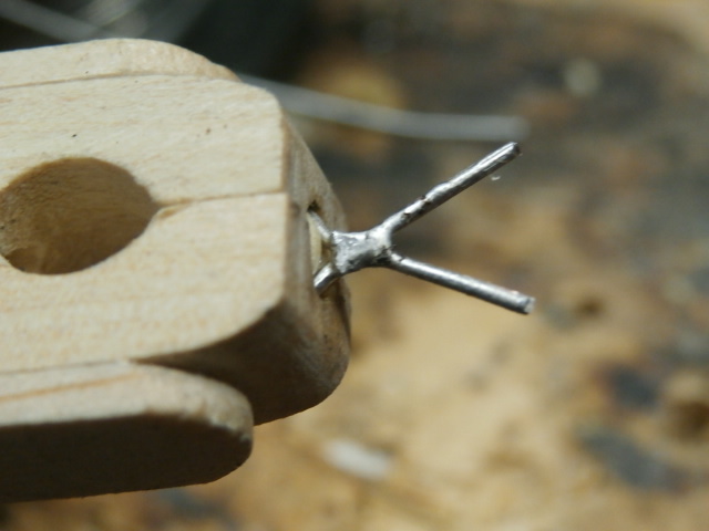

ПРОДОЛЖЕНИЕ СЛЕДУЕТ...Для того что бы избежать проблемы с пайкой нужно проволоку очистить ножом обезжирить и залудить. Лучше очищать ножом, чем наждачным абразивом ( бумага, шкурка) нож оставляет на проволоке продольные царапины, абразив же размазывает остатки лака которым покрыт был провод. При пайке можно конечно пользоваться паяльной кислотой, Но даже после паяния кислота продолжает своё мерзкое дело разрушая спаянные детали, а значит нужно обязательно место паяния обработать содовым раствором (пищев. сода и + вода). Можно работать с канифолью, но она добавляет грязи на месте паяния что смывается спиртом или авто.бензином кисточкой. Но лучший вариант пользоваться паяльным флюсом - он нейтральный, после себя не оставляет грязи, имеет слабый спиртовой запах и очень хороший мастеру помощник в деле паяния.

Сообщение керва » 13 янв 2019, 20:59
ПРОДОЛЖЕНИЕ.
Спаянная проволока вант-путенцев надежно примет большую нагрузку в будущем при натяжке вант. Остаётся только подчистить острым ножом или надфилем спаянное место от излишков припоя. При работе с надфилем нужно внимательно следить за рабочей подошвой надфиля.
Следить чтобы частички олова не забили насечки надфиля. Вовремя очищая насечки проволочной щеткой. Старые мастера при работе с мягким металлом насечки напильника предварительно покрывают мелом. Перед работой проводя по подошве несколько раз кусочком мела. Затем обезжирив растворителем, покрыть акриловой грунтовкой. Подождав полного высыхания можно окрасить в черный цвет акриловой краской. В те времена экипаж борясь с плесенью и гнилью стоячий такелаж обрабатывал смолой. Поэтому цвет юферсов и вант судомоделисты делают темного, обычно черного цвета...
