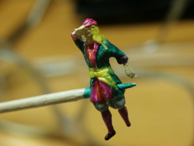

Остается определиться с расположением впередсмотрящего! Дело в том что разглядывая постер , я понял, что впереди на фок-марсовой площадке из -за паруса (фор-марсель)моему матросу практически ни чего не видно! Ну что ж! пусть выглядывает не спереди , а с боку и сзади! Начальство оценит всё равно его рвение!

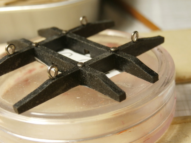

Re: Повелитель морей от кервы
Сообщение керва » 23 янв 2019, 21:05
Добрый вечер!
Закончив с эзельгофтами переходим к салингам.
- Салинг - часть рангоута, деревянная или металлическая рамная конструкция. Состоит из продольных (лонга-салингов) и поперечных (краспиц) служащая для соединения частей вертикального рангоута мачты Служащий для отвода штагов и разноса вант. -Википедия. -
Я уже писал о значении для меня той планки, которую нужно мне держать по-выше! Для меня эту роль в салингах будут выполнять канцелярские булавки. Однажды заглянув в магазин канцелярских принадлежностей, я был приятно удивлен наличием вот таких канцелярских немецких булавок. Хромированная, выпуклая, как клепка метал. головка 1,5 мм в диаметре. 0,7 мм толщиной сама булавка и длиной в 25 мм Из стали, не очень твердого (сталистого)металла - идеальная для наших нужд. Зрители разглядывая модель всегда с одобрением и пониманием принимают различные "надёжные" клепочные соединения на модели. Вот я и решил в местах соединений лонг-салингов с краспицами по красивой хромированной "клёпке" установить хромированные заклепки.
И второе... "Откусанный" бокорезами остаток булавки можно пустить на изготовление обушка для крепления блока . На каждом салинге с низу подвешивается четыре одношкивных блока. Металл булавки по жесткости вполне достаточен - не нужно запаивать головку обушка...
