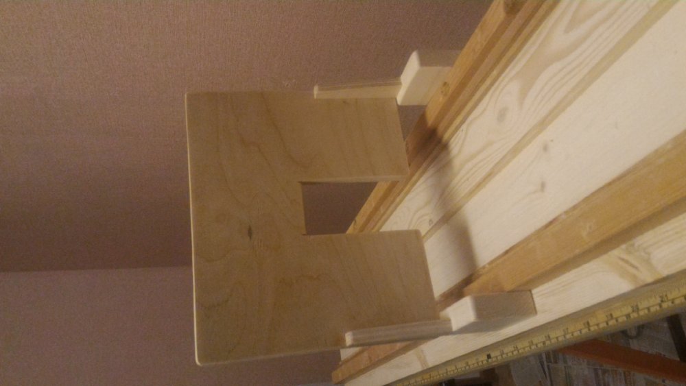

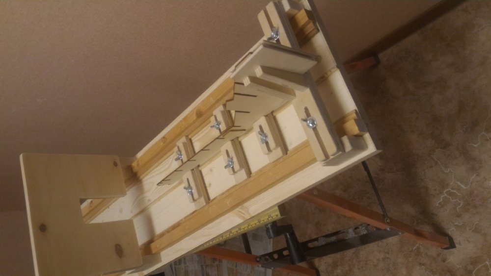

Для основания я купил мебельный щит. На основании самое главное выдержать параллельность и прямоту реек. Центральная рейка служит своего рода "прицелом" для киля. Поэтому она должна быть тонкой. Перед тем как приклеивать рейки я прикрепил их к основанию зажимами, засверлил и вставил зубочистки. Это предотвратит увод при склейке.

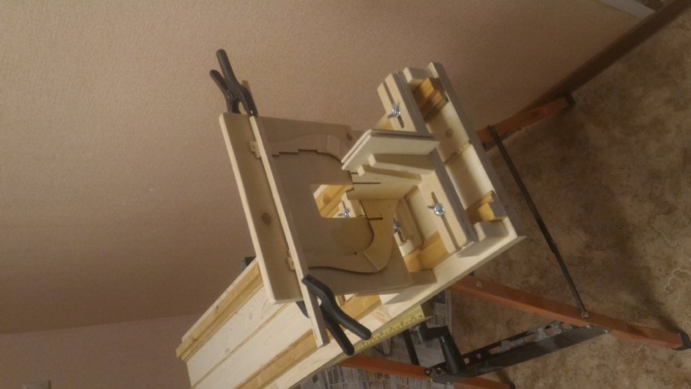

Теперь сборка каркаса.
Установка шпангоута
Установка киля
Деталь №4. Для установки шпангоутов

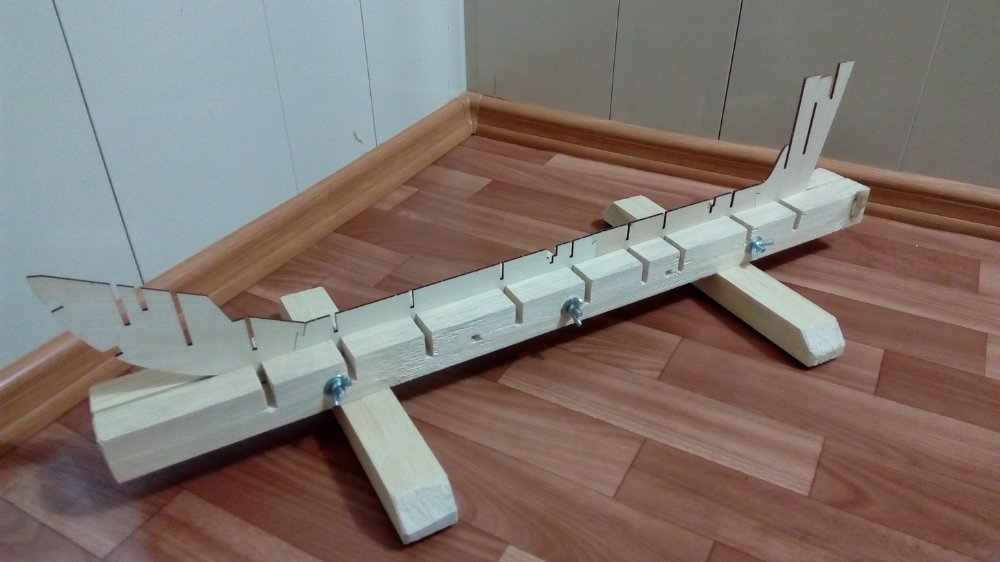

Прошлой ночью изучал вопрос со стапелями - в нете рыскал - нашел такой вот бюджетный совсем вариант, который можно при желании доработать. Суть в том, что делается под конкретную модель. Дёшево и сердито, главное, чтобы функцию выполняла конструкция. Это для тех, кому побыстрее)

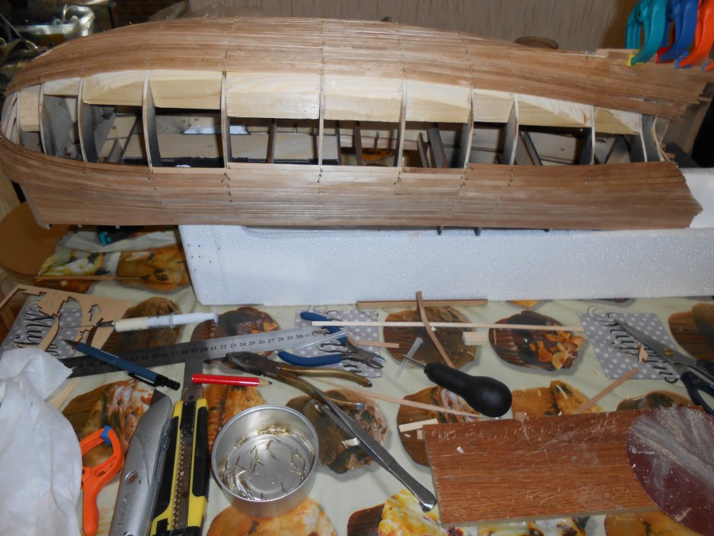

Стапель. Как правильно подмечено такой стапель только для силового набора хорош.
Здесь доска от старого фортепиано, ей наверное лет семьдесят, она ровная, для шпангоутов использую мебельные уголки. Просто и дёшево. Можно в строй гиперах купить мебельный щит, лучше из ЛДСП, смотреть что бы было ровно.
На каком то этапе можно пользоваться и пенопластом.
И по прежнему, самым удобным считаю стапель от "Амати"

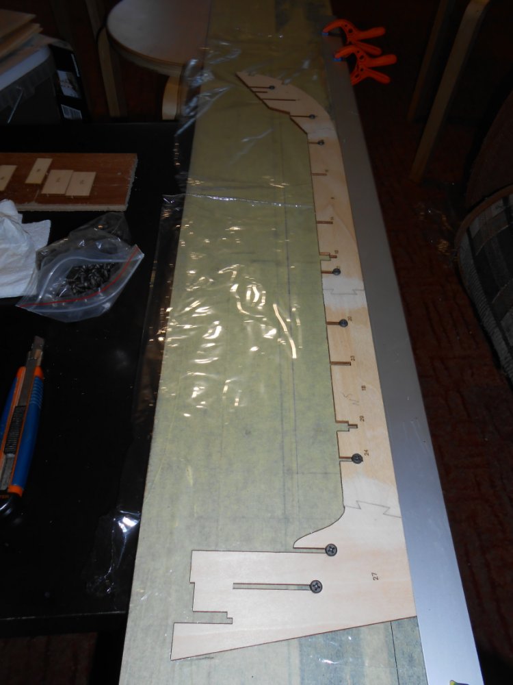

Вот блин, интересно, показал три стадии сборки, три стапеля, вот не понимаю, что тут комментировать.

Не показал, потому что нет фото процесса. Выставляю угольником, мне привычно, не забывайте, по палубам выставлять тоже можно, на сухую отчертить не сложно. Ещё у нас стрингеры, не палубы, с ними на мой взгляд проще.
