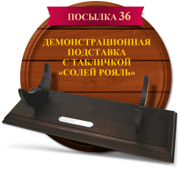

Для себя давно уже решил делать жесткое крепление будущего корабля к демонстрационной подставке. Что-то вроде двух сквозных отверстий через усиленный фанерой в этих местах киль, с его полным перерезанием. В эти отверстия как-то запрессовывать длинные гайки и длинными штифтами к каким-нибудь декоративным опорам...
Думать, планировать и делать это необходимо сразу, с самого начала сборки каркаса.
Вопросы, с которыми столкнулся на этапе обдумывания: Как определить центр тяжести будущей модели? Нужен ли балласт в трюм? Как намертво зафиксировать гайки в киле? Какие опоры покрасивше :D подобрать? Ну и что за подставку нам приготовит в конце деа и можно ли ее как-то использовать для моих целей..?

Евгений Вячеславович Кучеренко писал(а): ↑01 фев 2019, 13:16 Ну и что за подставку нам приготовит в конце деа и можно ли ее как-то использовать для моих целей..?
Вот такая, как я понимаю. Наверное оставлена на потом, чтобы не было соблазна ее использовать в процессе работы и привести в неподобающий вид))

Не плохая подставка. Знать бы еще ее геометрию и под нее заранее сделать закладные штифты...

Евгений Вячеславович Кучеренко писал(а): ↑02 фев 2019, 09:00 Не плохая подставка. Знать бы еще ее геометрию и под нее заранее сделать закладные штифты...
Но, дополнительную инфу от никогда не получить :(
Подставка порядочное дерьмо. Ценного в ней только табличка, и то если её китайцы без ошибок сделают. Такую подставку они суют во все модели. Хоть иногда анонсируют совсем другую. Основа из плиты МДФ облицована шпоном. Кромка фрезерована и закрашена темной краской, чтобы скрыть МДФ. Стойки тоже из МДФ, но уже без шпона, просто покрашены темной краской. Собирается на 2 шурупа. Есть одна трудность. После малковки, обшивки, шлифовка, шпаклевки обводы кораблика "уходят от классического, задуманного производителем. Поэтому придется или подгонять, или хитрить. Я в Крестителе подклеивал фетр, который забрал все расхождения. А потом уже делал свои. А эту использую как рабочую подставку. Ну и последнее. Я конечно не знаю как у вас, а у нас подставка идет отдельно, и стоит примерно в 2-3 раза дороже чем обычный журнал.

Сергей,здравствуй. Думаю,да нет, просто уверен, что тебе не составит труда сделать самому. При наличии фрезы, Дремеля,материала и правильных рук, плёвое дело. ;)

Может есть у кого чертежи ентой подставки в PDF и иже с ними?
А может кто и сделает...?
