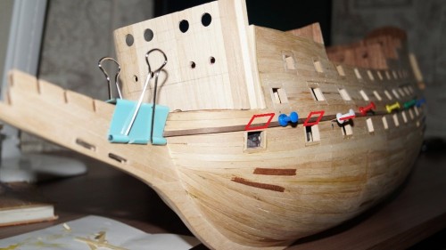

ivanych писал(а): 30 апр 2018, 21:01 темные рейки это орех . светлые груша розовая и невезуха с рейками меня преследует с самого начала. на палубы пришли рябые рейки. (фото днища) придется красить хотя до этого не определился. красить или так оставить (я родом из СССР)
Сделайте макро фото . Вы покрывали лаком рейки? Тут что то не то. Или фотоаппарат косячит, свет не правильно подобран, или с лаком проблемм... . Вы используете тот же лак что и на палубы?
Если рейки не покрыты ни чем, протравите саргусом, это изменит цвет рейки, выровняет цвет. Наклеить рейки, для тренировки(кошек), разные, придётся. Вы тоже решили ставить бархоуты после чистовой?

макро фото не чем сделать.корпус еще не покрывал и не шкурил .есть у меня маленькая надежда что после ошкуривания цвет станет одинаковый так как присланные рейки свеже струганные. а первые лежалые да замусоленные клеил действительно на коленках бархоуты приклею потом на чистовую. почему... мысли в слух. бархоуты нижние защищают от повреждений при швартовки. следовательно они менялись и менялись без заморочек не разбирая обшивку судна как сейчас говорят расходник. что касается верхних. я думаю это украшательство. потому что корпус имеет форму груши и защищать верх не от чего /это мое мнение/ и за саргус спасибо не знаю что это посмотрю в инете и сделаю закладку. покрывать каким лаком не решил сейчас наступает лето попробую лаком в баллончиках \на улице \ посмотрел сагус. это отбеливатель я им уже интересовался по твоему совету /палуба/ но его продают канистрами

Отбеливатель можно купить и в малой таре, в хозмагах есть.
На фото лак, краска, такую покупать не надо. Ну мнений может быть много, моё, дрянь краска. Видел, на "Насекомом" обсуждали такие для золочения. Моё мнение, напрасно потраченные деньги. Ещё, на солнце, ни в коем случае лак не сушите.
Бархоуты, мы уже обсуждали, вы как и Снайпер решили их ставить после чистовой. На мой взгляд лучше ставить до чистовой. По поему внешний вид модели будет смотреться лучше. А что до историчности, вы конечно правы.

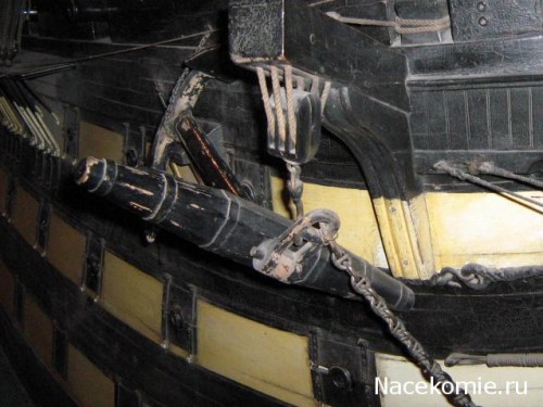

Romantic писал(а): 08 фев 2019, 19:53 Чистовую обшивку хочу начать с бархоутов, рейки для которых в начале недели получил. И возникает вопрос, как кто будет крепить крышки пушечных портов. К бархоуту или к четверти, оставленной вокруг портов рейками? Или ещё как?
посмотри №83 думается это крышки пушечных портов .... \мысли в слух от безделья \ а так как у всех порты по разному то и делать будут крышки под свои порты и по месту .... большинство отстают и до них далековато,и навряд ли задумываются о крышках, и еще вопрос, кто до них дойдет и когда. Подождем что отпишут знатоки

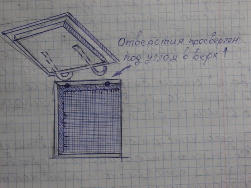

Высказываю свое мнение. Хотя мне когда то нагорело за него от Фомина К.В. - судомоделиста из Питера. Ну, во - первых подвешивать крышки портов на бархоуты смешно и нелепо. Бархоуты слишком далеко выходят за плоскость борта корабля. По идее крышка должна в закрытом состоянии быть на одной плоскости с окружающем её бортом корабля.
Второе - крышка открывалась гораздо выше горизонтальной плоскости.
Третье - В силу своего здоровья, у меня очень много накопи лось отработанных мед.шприцов. Крышка обычно изготовляется из двух слоев : внутренняя и наружная Вот в эту щель я обычно загоняю две шприцевые иголки в четверти сверлю бормашинкой ответные отверстия и загоняю туда на клею ПВА другой конец иголки. Металл иглы очень качественный диаметр минимальный. В этом положительная сторона идеи. Можно подогнать по ранжиру любой угол открытия крышки порта и весь ряд крышек дека корабля! Крепление надежное и практически незаметное. Остается к данной крышке " налепить" все оборудование - насквозь фальшивое! Петли, болты (, вернее головки болтов крепления обвязки пушки этого порта,) шкерты открытия крышки, наружный декор и гвоздевание крышки изнутри. Вы же можете заменить иглы на любую, качественную проволоку! Удачи и Здоровья!

-Я думаю мы с вами не до конца поняли друг друга. Но я слишком отстал от вас что бы показать это на модели. У меня , правда больше оперативного простора, так как я портами прорезал бархоуты модели. За образец подражания я взял Постер модели, где режутся и нижние и частично верхние бархоуты...Посылаю карандашный набросок обустройства арт.порта ...
P.S. Диаметр иголки медицинского шприца от 0,2 мм до 0,5 мм...
