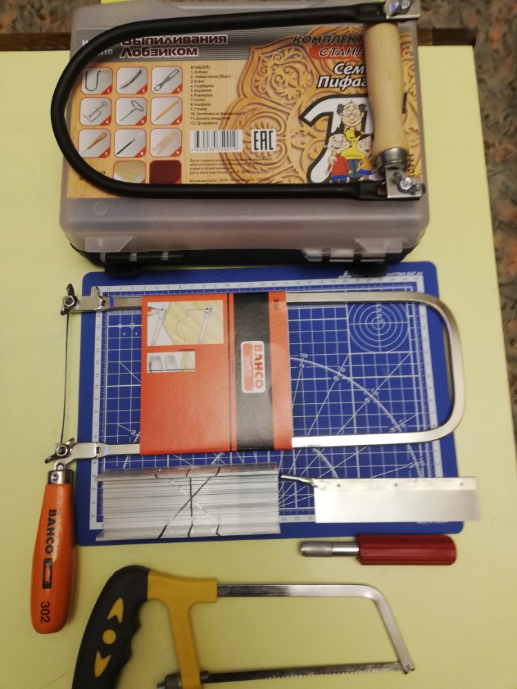

В продолжение темы. Чем пилить и выпиливать? Вот, чем пользуюсь сам на фото: набор с лобзик один минус корпус из трубки подвержен деформации; лобзик с цельнометаллической рамой недавно прикупил (был когда-то такой же школьный ещё сделанный в СССР, неубиваемый); ручка, сменное ножовочное полотно, стусло (пилки продаются с разным шагом зубьев фирмы EXEL); мининожовка (полотна продаются по дереву и металлу, иногда продаётся в комплекте со стулом).

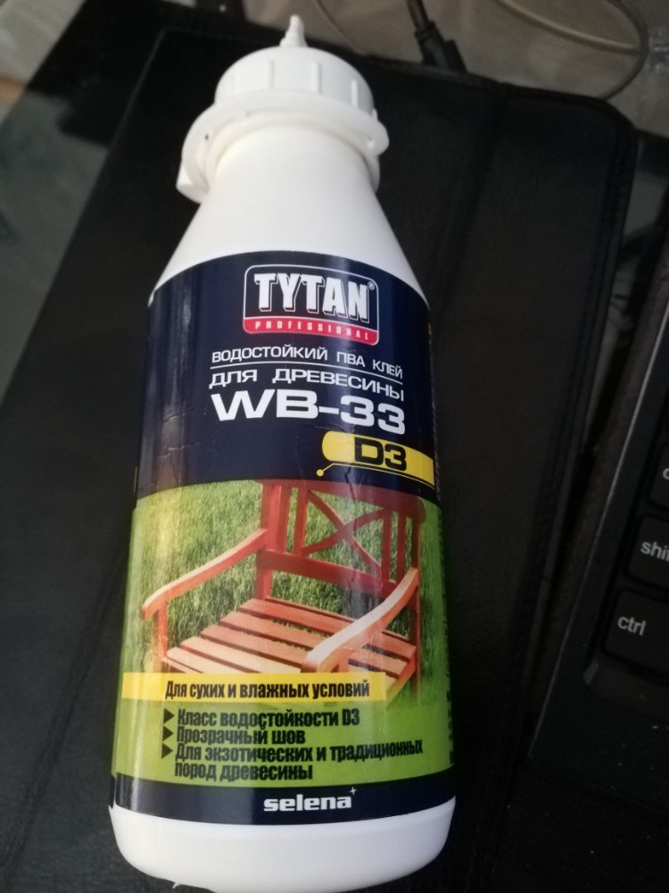

Как по мне клей марки Titebond (США) самый замечательный, да он дороже обычного ПВА Столяр, но зато точно качественнее и продаётся в разной таре, в том числе маленькой. Я бы рекомендовал TITEBOND II Transparent (прозрачный).

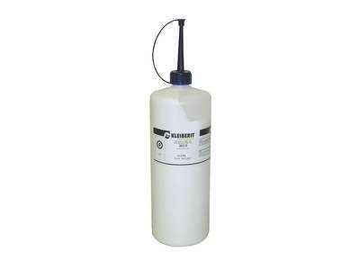

Тогда продолжу. Касаемо Клейберита 501, то он сильный, но долго сохнет и боится света. Titebond Original хорош очень, но сохнет медленнее чем Titebond II и имеет темноватый шов, а если клеит новичек, то возможно будет не очень аккуратен и это будет заметно на модели. Поэтому мой выбор пал на Titebond II Transparent (прозрачный), не путать с просто Titebond II Premium, т.к. сохнет быстро и шов практически бесцветный, что прощает немного небрежную склейку новичка.
Цены за ~0,5л:
- Kleiberit 501 ~560 руб.
- Titebond Original ~ 365 руб.
- Titebond II Transparent ~ 425 руб.
Клейберит ПУР 501 D4 - предназначен для склеивания твёрдых и экзотических пород дерева. Особенно хорошо взаимодействует с Тиком, Ироко, Лиственницей. Используется в судостроении и производстве несущих конструкций.
Плюсы Kleiberit 501:
- Скорость склейки 2 — 3 часа
- Заполняет поры, пустоты, трещины — работает по принципу монтажной пены
- Влагоотверждаемый — быстрее схватывается на влажных или принудительно увлажнённых поверхностях
- Прочно приклеивает дерево к бетонным материалам
- Подходит для использования на улице
Минусы полиуретанового клея:
- Клеевой шов чувствителен к воздействию ультрафиолета. Во избежании разрушения клеевого шва необходимо закрыть шов лаком, эмалью или краской.
Свойства клея:
Качество склеивания: D-4 согласно DIN 68 602
Основа: изоцианат
Цвет клеевого шва: желтовато-коричневый
Эластичность клеевого шва: минимальная
Время открытой выдержки: 20-30 минут при t — 20° C.
Titebond Original — клей пва с типом склейки D2. Имеет сильное начальное схватывание и высокую скорость отверждения. Хорошо шлифуется и окрашивается, устойчив к воздействию растворителей. Идеален для ремонта гитар, судомоделизма, творчества. Влажный клей убирается тканью, засохший — механическим путём.
Ограничения:
Titebond Original Wood Glue не применяется в условиях постоянной влажности или ниже уровня воды.
Не пригоден для наружных работ и изделий испытывающих несущие нагрузки (фермы, балки перекрытий).
Не использовать при температуре ниже +10°С.
Не замораживать! Перед применением тщательно перемешать.
Свойства клея:
Основа: Эмульсия алифатической смолы
Тип соединения: D2
Цвет клеевого шва: Желтый
Сухая пленка: Светло-коричневый
Время открытой выдержки: 10-15 минут (при 21°С и 50% влажности)
Клей характеризуется сильным первоначальным схватыванием, высокой скоростью отверждения, он образует прочное соединение, хорошо обрабатывается, может применяться в холодных, горячих и ВЧ прессах.
- Высокая водостойкость
- Низкая температура применения
- Превосходная прочность соединения
- Легко очищается во влажном состоянии
- Для наружного использования
- Прекрасно обрабатывается, не влияет на финишные покрытия
- Идеален для использования в холодных, горячих и ВЧ прессах
- Группа нагрузки по EN 204/205 1K/D3
- Удовлетворяет требованиям стандарта ANSI по водостойкости Тип II
- Быстро высыхает
- Легко применяется
- Имеет белый цвет, при нанесении его излишки хорошо заметны
- Высохший клей стоек к действию воды и растворителей
Свойства клея:
Основа: ПВА с поперечными связями
Сухая пленка: Прозрачная
Рабочее время: 5 минут (при 21°С и 50% влажности)
Надеюсь кому-то данная информация пригодится и каждый выберет вариант, который ему больше подходит.

Добрый день! Клей - Kleiberit PUR501 не совсем подходит для наших целей (а если честно то вообще не подходит), имеет желтовато-коричневый цвет (напоминает по консистенции смолу входящую в состав монт.пены), выступившие остатки клея убираются тяжело, время схватывания дольше, чем у Titebond и Момента, да и предназначен для склеивания деревянных конструкций и мебели.
Если уж выбирать из Kleiberit, то брать такой T
[attachment=1] Клей Kleiberit 303.0 для дерева поливинилацетатный D3/D4 0.5кг бут -284руб
А на самом деле, для начинающих моделистов пользоваться либо Titebond или Моментом, выбрав для себя более удобный (купить в минимальном объеме и попробовать!)
Ещё можно попробовать такой, вполне пригодный для нашего хобби

Про титан сразу скажу, напрасно потраченные деньги. Мне не понравился, а там уж кому, как.

Согласен с Е.Г.(Azet) Вчера клеил "Титаном" нашу шлюпку, ЗАМУЧАЛСЯ. Вообще не держит трудные места. Планки ровные клеит, а на изгибах не работает. Думал, может у меня руки не из того места. Раньше клеил на Момент "Столяр" проблем не было.
Учитесь на чужих ошибках.

По поводу Титана, детали не находящиеся в механической напряжении клеит нормально (килевая рамка, шпангоуты, стрингеры), для склеивания деталей в напряжении требуется доп.фиксация (с выдерживанием зафиксированными согласно инструкции). Может и не подходит для обшивки корпуса, предложена как альтернатива для силового каркаса.
